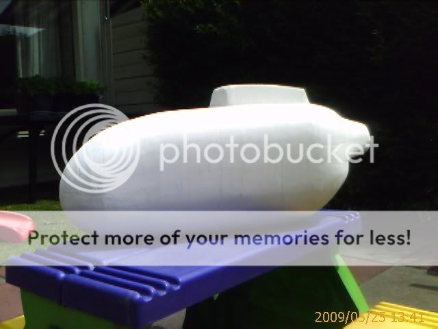

weer even een kleine update.
de gehele romp staat voor een eerste keer in de lakplamuur, nu is het schuren geblazen om de boel weer goed glad te krijgen, daarna nog een keer afplamuren.
ben inmiddels ook met de staartboom begonnen. met een plastic koker die per ongeluk dezelfde diameter heeft als mijn staart op de romp, een gelukje dus.
de koker over de lengte doorgeknipt waardoor de diameter van de achterzijde makkelijk kon verkleinen, in de juiste verhouding weer vastgelijmt en gevuld met purschuim voor wat meer stevigheid. door het centrum een houten roetje geplaatst zodat deze dadelijk in de romp kan schuiven en aan de achterkant de verticale stabilisator geplaatst kan worden. het voordeel van het plastic is dat het super glad is en dus geen schuurbehandeling nodig heeft voor het lamineren.
