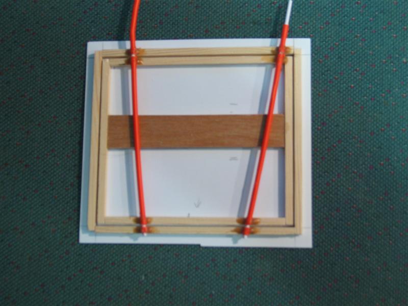

Weer tijd voor een update. Eerst heb ik het serviceluik boven de motoren gemaakt. Hier moest een soort vergrendeling voor komen zodat het vast zit, en indien nodig los gehaald kan worden. Ik heb daarvoor een methode gebruikt wat ik vaker doe, palletjes maken met bowdenkabel.
full
De rode buitenmantel is eerst in zijn geheel over de rand plus luik gelijmd, waarna de verbinding is doorgezaagd. Als je nu de binnendraad erdoor steekt zit het luik in exact de goede positie weer vast. In de spleet tussen de latjes komt een stripje neopreen waarmee het luik waterdicht wordt.

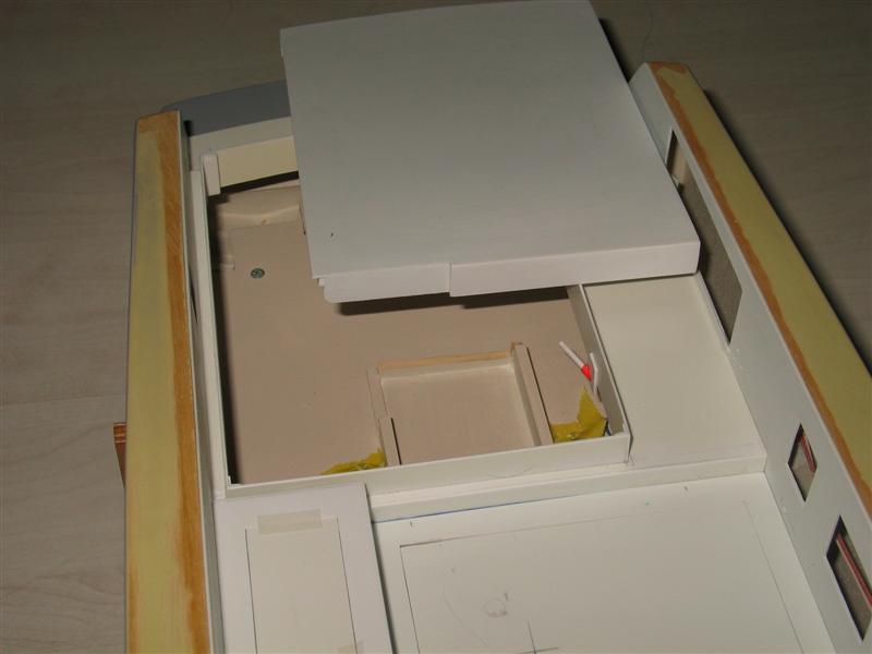

Toen de rand compleet met luik er ingelijmd. De binnenkabels steken dan in de machinekamer zodat je ze daar bereikbaar zijn. Van de naad ga je strakt niets meer zien omdat er nog fineer overheen komt met de dekbeplanking. Ook de bank naast het serviceluik blijft bereikbaar, die plak ik simpelweg dicht waarna het kussen er op komt.
full
Hier het luik dat toegang geeft tot de machinekamer. Dat wordt de primaire toegang tot de romp voor accuwissel, aan en uit, etc.

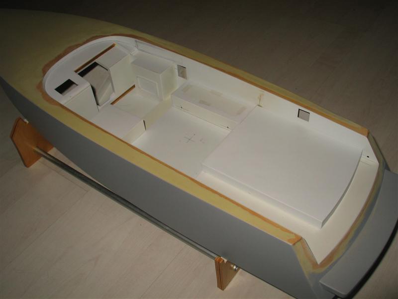

Wat overzichtfoto's van hoe de kuip er nu uitziet:
full
full
Nu is het verder met de schuifdeur naar de boeg, randen en naden afwerken, en dan kan de kuip in de grondverf gespoten worden.

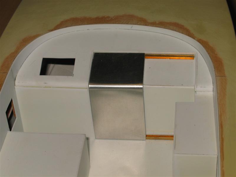

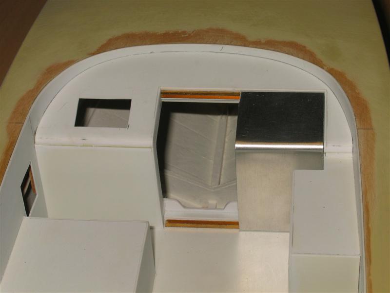

Zo, weer een klein stukje verder, de schuifdeur naar de boeg is klaar. Na eerst een exemplaar in kunststof te hebben gemaakt is het uiteindelijke één in 0,5mm aluminium geworden, nog wel met een kunststof 'basis' waarmee de deur in z'n rails kan glijden. Een proef met een echte plexiglas deur, zoals origineel, is mislukt. Dat kreeg ik niet strak genoeg. Deze deur straks in zwart zal het ook prima doen.
full
Boven dicht, onder open.
full

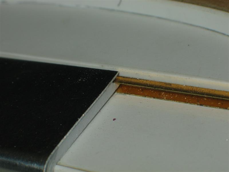

Hier een detail van de schuifrail. De deur is nu een sandwich van 2mm kunststof met een 0,7mm kunststof tussenstrip (de dikte van de messing rail) en dan 0,5mm alu. Zo is het geheel ook 1mm dunner dan het eerdere volledig kunststof exemplaar.
full
De deur kan dus schuiven, en als je bij de bovenrail even helpt kan hij er ook in z'n geheel uit geklikt worden.

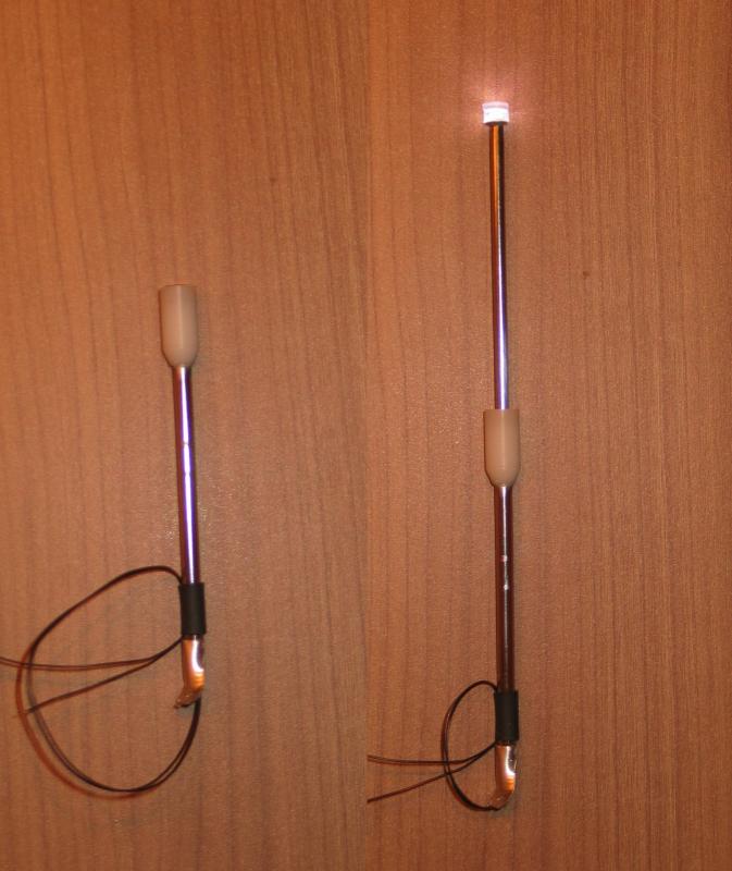

Verder ben ik nog bezig geweest met het positielicht achter. Dat is een uitschuifbare mast met in de top een rondschijnend wit licht. Normaal zit het licht verzonken in het dek, bij gebruik kun je het omhoog trekken.
full
Voor het model heb ik de bovenste twee elementen van een kleine antenne gebruikt. Een witte SMD led in een 5mm lamphuisje zit dan in een kunststof bus in het dek verzonken. Van onder kan ik die dan net een paar mm opdrukken waarna het licht omhoog te trekken is. Straks maak ik in de boot een klein mechaniekje voor dat opdrukken. De led moet nog wel met een hogere weerstand dan nodig is gedimd worden, in verhouding met het positielicht in de boeg is het veel te fel.
