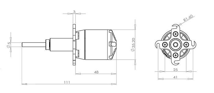

Er is nog een oplossing, daar ben ik zeer van gecharmeerd geraakt: een gat boren in je neus waaruit een verlengde motoras geschoven kan worden. In mijn Salto heb ik dat (vooral dankzij Terence) voor het eerst gemonteerd. Kijk hier maar eens.
JB
Heb in verleden in mijn 3.2 meter DG600 ook een motor met een langere as gehad. Deze motor kwam bij topmodel.cz vandaan. Zoals Jacob al aangaf heb je dan alleen een gat van een paar mm en verder blijft de neus intact. Mooiste oplossing denk ik.
Groeten Peter
Ja, daar zat ik ook meteen aan te denken toen ik Jacob zijn verhaal las.
Topmodel heeft dit al een tijdje op de markt.
Het maakt je model wel universeel..
GJ
Met daarbij de kleine prophouder een mooi setje. Ging prima met de DG in ieder geval. Makkelijk starten vanuit de hand. De Ventus zal iets zwaarder zijn maar draaide met de DG ook niet max vermogen van de motor.
Op ecalc.ch misschien te checken.
Groeten Peter.
