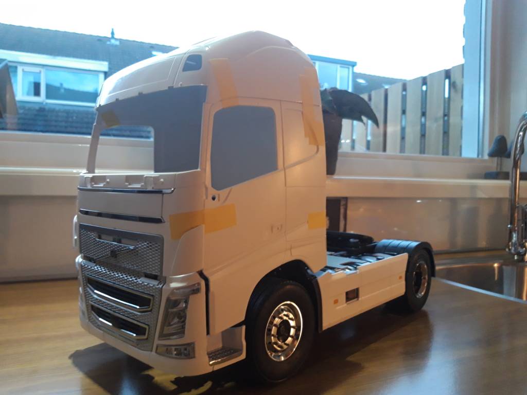

Weer een kleine vordering .
Eerst weer wat oplet puntjes . 1 Achteras ophanging de stalen pentejes gaan heel zwaar in de gaten , meschien iets opboren. 2 de voor spatbord en heb ik aan de binnen zijden weg gesneden . Bij het scherp sturen loopt dat aan. 3 koplamp unit voor lijkt 2x een plaatje te missen tekening 42a het groene plaatje ontbreekt( zou meschien ook wel de printplaat kunnen zijn?) 4 Achter spatborden zelf heb ik ze gelijmd, staat niet op tekening, maar word wel heel fexiebel . 5 Vering vanluchtbal heb ik zelf somige onderdelen geschroefd aan de binnen kant waar de luchtbal over heen valt . Met de huidige luchtbal trek je zo weer alles van mekaar. 6 cabine nu voor de 2x in mekaar gezet . Met de kerst de eerst cabine gedaan .Maar er waren onderdelen niet goed dus heb het meeste weer nieuw. Bij mijn eerst cabine zaten de zijpaneelen te laag ten opzichte van de achter kant . Nu een keer droog gepast en wat scherpe randjes schoon gemaakt . En nu kom ik er wel . Maar het is verstandig wel eerst droog te passen . En dus niet zo als het instructie filmpje gelijk in mekaar te lijmen!! .

Hoi Marcel, de volvo is kwa in mekaar zetten zo goed als af . Alleen electra aansluiting en we kunnen proef rijden . En daar na de lampen opbouw. Nog enkele tips of probleem puntjes. Ik vond zelf erg lastig om de intieur stijlen te verlijmen . 3x over gedaan tot ze pas goed zaten . Hoogte is lastig te vinden . Ook de spiegels heb wel wat inspanning nodig . De dode hoek en bijrijderskant spiegel zit wel heel slap vast . Heb hier zelf 1mm staafje door heen gemaakt /geboord . Globetrotter dak zit ook vooral tegen de achterwand aan erg los en steekt dus buiten je cabine uit . Ga hier voor nog een soort haak/paletje verzinnen zo dat cabine en globetrotter dak mekaar opzoeken(meschien een tip voor verkerk om iets te ontwikkelen/oplossen) maar voorlopig eindconclusie. En ja ik heb de tamiya volvo ook in mekaar gezet.het is geen abctje om te bouwen naar mij mening . Vergt echt wel wat van je bouwkunsten. Van wegen een lastige en soms temooie bouw methode . Maar als hij dan ook in mekaar staat . Heb je toch een helemooie , en op bepaalde punten doordachte volvo . Dus VERKERK [emoji108] [emoji108] [emoji108] gr Bertus. En nu fotos[emoji12]

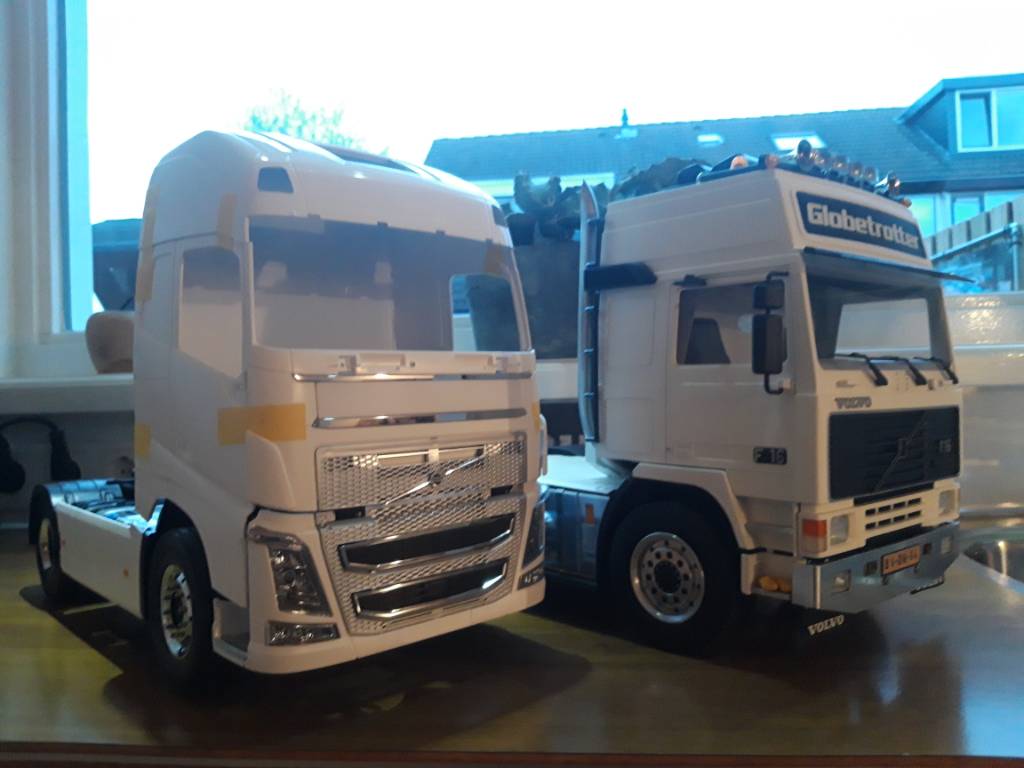

Oud en nieuw naast elkaar !
1e generatie Volvo F 16 en de laatste generatie Volvo FH 16

Ja de verkerk volvo globeyrotter xl is net zo hoog als de tamiya volvo globetrotter, zal eerdaags foto's posten

Er zijn wel wat verschillen tussen de beide Volvo modellen.
Het Volvo Verkerk dak loopt iets schuiner af naar voor voren toe.
De treeplankjes zijn iets anders
En er zijn nog een paar klein verschilletjes :
Zoals de bumper een de koplampen.
De slaapcabine raam omranding achter het raam van de deur.
Maar beide modellen zien er best goed uit !
Hallo Bertus,
Nu de Volvo's met de voorkant tegen elkaar staan zijn de verschillen duidelijk zichtbaar.
Hmm, er is een duidelijk hoogteverschil van het voorfront onder de voorruit.
Dit is beduidend lager bij de Verkerk Volvo dan bij de Tamiya Volvo.
Het zijn allebei Volvo's FH16 750 met een XXL Globetrotter dak en toch is er een duidelijk verschil zichtbaar !
Tja, welke Volvo 16 750 komt nu het dichts bij de 1:1 Volvo FH 16 750
Ik zelf ga voor de Tamiya Volvo FH 16 750 :) :)
Ondanks dat het Globetrotter dak iets schuiner moet aflopen aan de voorkant !

Ik denk dat hierin het meeste verschil door de gekozen schaal van de bouwmodel fabrikant wordt veroorzaakt. Misschien zelfs wel in diverse onderdelen (chassis, wielen, cabine) verschillend. Als ik de schaalmodel Volvo's op de meest simpele wijze naast de originele Volvo zet (plaatjes kopiëren en naast elkaar in verhouding zet, waarbij ik schaalmodel in grootte aanpas aan originele foto van Pieter), dan zie ik maar weinig verschillen qua hoogte. In details zie je dan wel wat verschillen.
Alleen zo als ik al eerder schreef tamiya geeft een globetrotter dak uit dit is een lagere versie al de verkerk volvo globetrotter xl, en wat Piet omschrijft als xxl, die is net op de markt en krijg je een verlengde cabine . Dus de vergelijking van foto s van de tamiya volvo globetrotter de echt volvo globetrotter XL klopt niet
