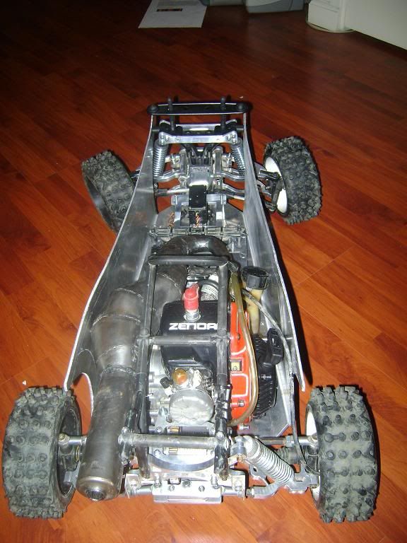

Verlengde FG beetle (+75mm) Is nu een Truck
  • Topicstarter Topicstarter RCgiller
  • Startdatum Startdatum
Vet! Ziet er wel lekker ruig uit met die marder kap.
Heeeej, jij ook hier? wat een 'toeval'..
Maarreh ja hé, maar die kap wordt het niet en ik denk de beetle ook niet, nieuwe kap (niet nieuw) is onderweg..

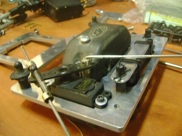

OK het autotje, die servoplaat, daar moest iets mee.
De radiodoos en de lichtakku moeten nog een plaatsje krijgen..
Beetje schuiven..
zoiets dus.
ook een batterijhouder gemaakt voor de lichtakku, zodat die net zo te bevestigen is als de ontvanger akku.
Bling.

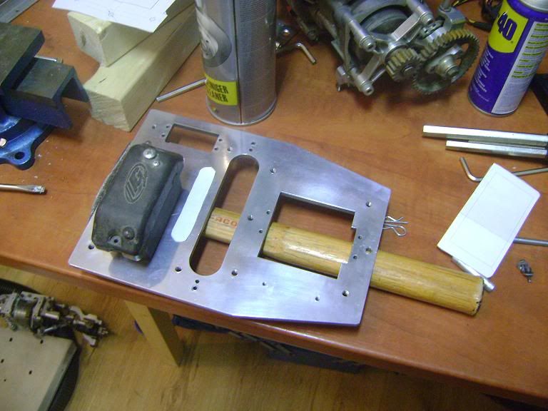

nog wat gerotzooid en de plaat onder de frees:
Best OK toch?
Aan de andere kant van de gas/rem servo is nog wel een groot stuk, daar kan ik dan nog eens iets met een schakelaar maken.
Op de auto om te passen,
Ik weet nu alleen niet of de Radio doos en de lichtakku te warm gaan worden met de uitlaat.
Als ik de Radiodoos niet zo half erin doe, maar een groter gat maken en de doos op de bodemplaat bevestig, is het misschien beter, hoewel ik dit er ook erg goed vind uitzien.
Waarschijnlijk breng ik door de alu batterijhouder juist heel veel hitte in de lichtakku.
Hij ligt nu weer uit elkaar om morgen de opening voor de lichtakku iets groter te maken.
Misschien toch maar een plastic batterijhouder maken...

Zo, de plaat weer aangepast.
Een kleinere batterijhouder, en wat lager, dan zit dat wel goed met de warmte van de uitlaat.
Verder aan het monteren....
Maarrrrr.
Ik heb een grote fout gemaakt, :thumbsup:
Kijk of je het ziet....
OK, de Hint..
De servoarm draait dus niet over radiodoos. ja, waarom zou je dat controleren?...
Duss, nog maar een keertje.
Dan maak ik een groot gat in de bodemplaat en komt de radiodoos op de bodemplaat..
Dan is de warmte van de uitlaat iig niet erg meer.
Zoiets dan maar...
Eerst denken dan doen, eerst denken dan doen, eerst denken dan doen...ok.
:bye:
Harm heeft van die verhoogde paaltjes voor op je servo, zeker voor een gasstang is dat geen probleem, hieronder een voorbeeld.
Dat is een goed idee, dat ga ik idd eerst eens proberen...
Misschien dat dan wel de rem en gas stang tegen de uitlaat komen, dat was altijd al krap met die RN. naja ff kijken maar.
Ziet er allemaal weer goed uit,,,,,
Maar waarom niet je remservo verhogen i.p.v. de radiobox naar beneden te zetten.
Ik denk dan de warmte wel meevalt voor de radiobox.
Als je de remservo verhoogt komt de servo heel mooi in lijn te liggen met de rem en carburateur.
Tenminste bij mijn FG met fatpower past het mooi.

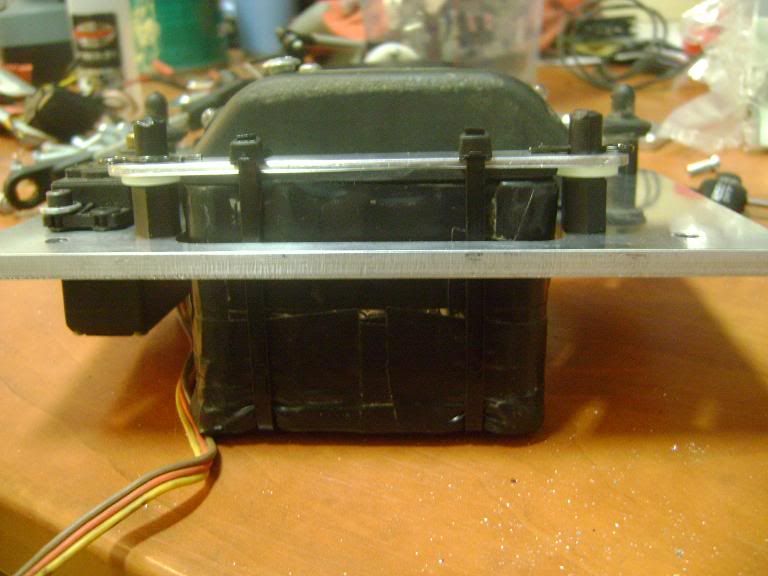

Ja, zo is het idd een verhoogde servo geworden, radiodooslokatie blijft gehandhaafd.
Stangen zijn nog OK, en ik heb nog zat van dat stangen spul.
plaatjesss.
Een paar PE blokjes passend gemaakt en de servoarm loopt vrij.
Servo zit nu andersom als op de foto want de stangen zaten tegen de uitlaat aan:
Met de servo andersom is het wel beter maar het raakt elkaar nog wel..
Nog even een plaatje van de andere kant.
Het wordt wat!

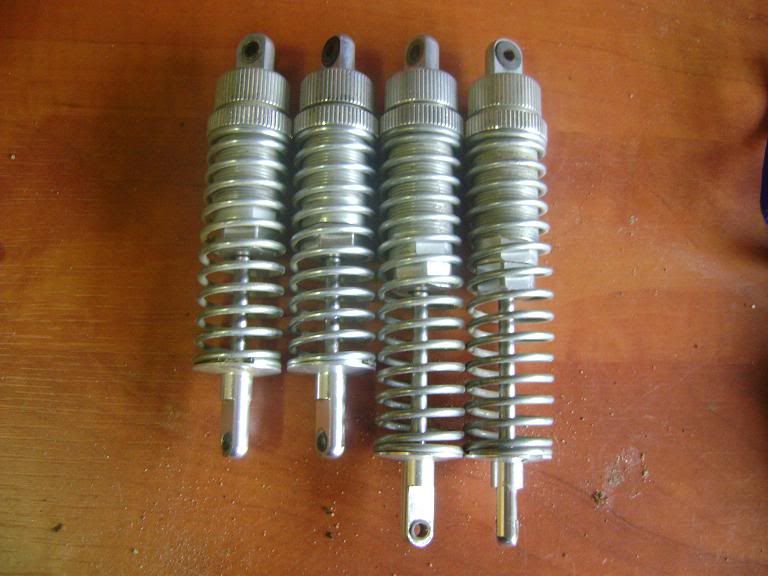

De schokbrekers hadden ook nog wat aandacht nodig, en zijn ook weer klaar voor montage.
Was niet duur (4 voor €60,-)en ze houden het al een half jaartje goed!
GPM-Spezial Cross Stoßdämpfer, 4er-Set - Hobbythek RC-Car-Online

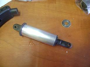

1 van de oude schokbrekers:
schuren, schuren,
poetsen poesten
nieuwe veren erop en kan er weer mee door..

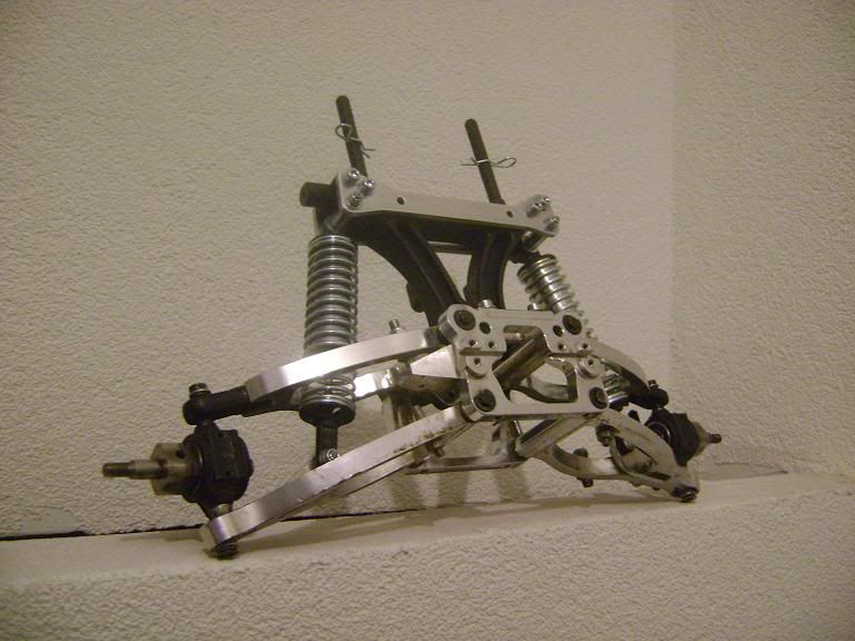

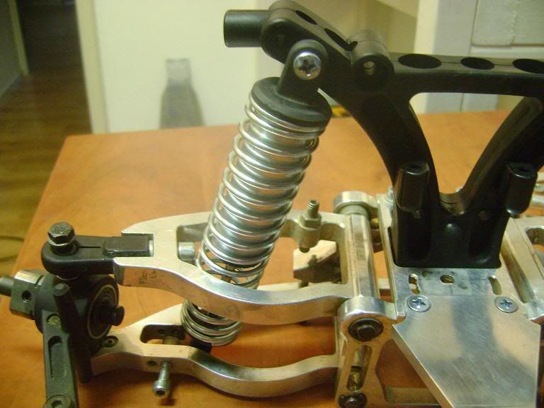

Zo de steuntjes voor voor de voorschokbrekers:
maar hoe de schokbreker staat bevalt me niet. Hij staat een beetje achterover, niet haaks op de aansluitingen.
zo zie je het goed;
Dit zijn de armpjes voor marder en dat past niet met de monster shocksteun, denk ik.
het gaat om 5mm ofzo. Als ik het steuntje onderaan verplaats loopt de veer tegen het bovenarmpje.
Nou ja, verder klooien maar.

Een nieuwe A en B plaat waarop je de shocktower precies zo zet dat de schokbreker recht op staat.
Maar goed,,,, ik blijf dit volgen.
Ja, dat zou waarschijnlijk makkelijker zijn geweest....
Nu heb ik dit:
Dus twee plaatjes tegen de shocktower:
Jaja, moet nog netjes geschuurd en gepoetst.
De schokbreker zit tussen ringen om hem in de juiste positie te krijgen dan een stukje slang om hem op zijn plaats te houden.

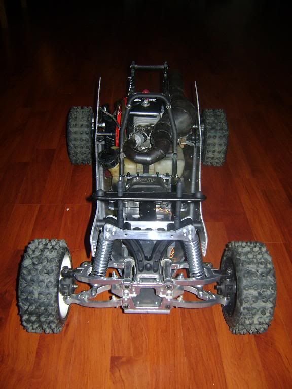

Compleet van de zijkant:
Kan ermee door toch?
Nog 1 plaatje complete voorkant dan...

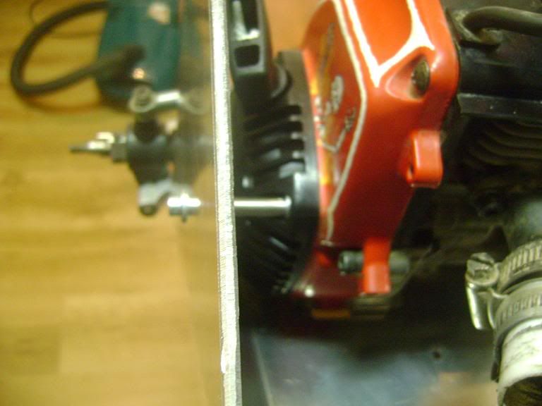

Zijplaat aan de trekstarter, zoals bij de monsterzijplaten (toch?)
De andere kant moet ook nog, maar ik heb nu even geen M6 bout die lang genoeg is....
Hm, de camera wil niet op het boutje scherpstellen... Nou ja, je snapt het idee.
Toen nog even in elkaar zover hij nu is:
