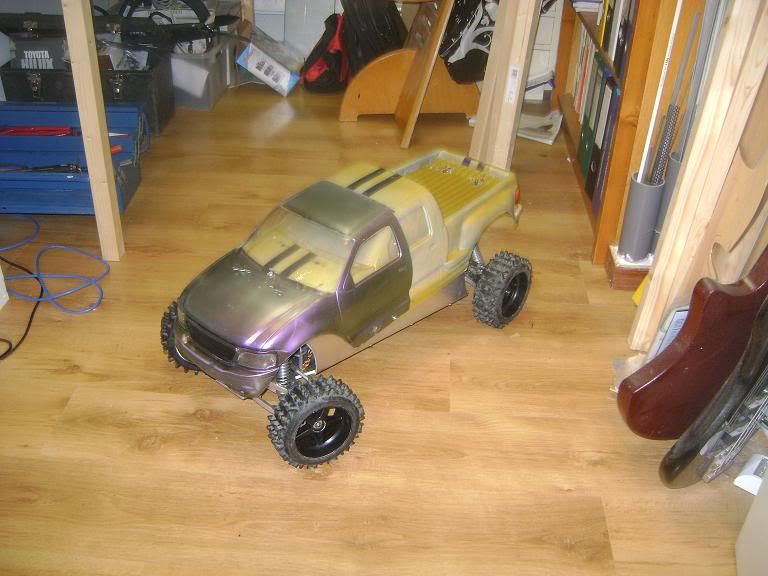

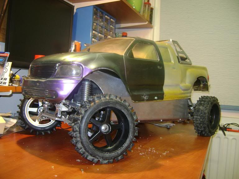

Even de zijplaten gelaten wat ze zijn. Als de kap zover af / gespoten is, dan kan ik pas zien wat ik eruit wil halen.
Beide 'nieuwe' bodies zijn niet meer, ze zijn nu meer dan hun delen...
Zie hier het resultaat;
.....:yes:
Ik ben er erg blij mee... :D
Bij die gele zat ook een mooie stalen rolbeugel, ik ga ook het reserve wiel maar weer meenemen.
Misschien een roofrack aan die rolbeugel... met lampen.
Er moet ook nog een flinke voorbumper met skidplate op. Crawler stijl.
OK, russssstig, eerst de basis afmaken.....

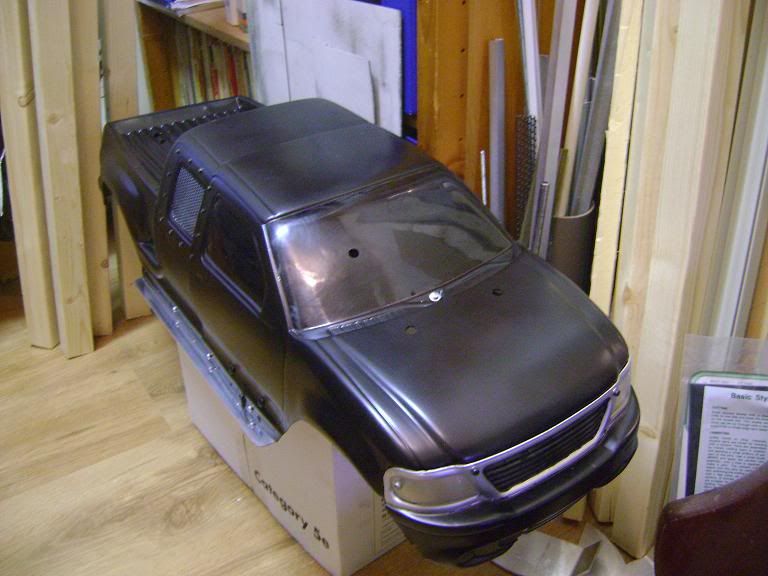

Body zit nu vast aan de onderkant (tenminste met clips), de body is iets meer verlengd dan het chasis. iets van 9 cm.
Ik heb de achterste helft zo lang mogelijk gelaten om toch wat stevigheid de gedeelde body te krijgen.
Hij zit ook onder de voorruit aan de andere kap vast.
Er komt nog versteviging langs de onderkant, alu stripje of hoekje ofzo.
Soort van treeplank of rockslider (voor de crawler look ;)).

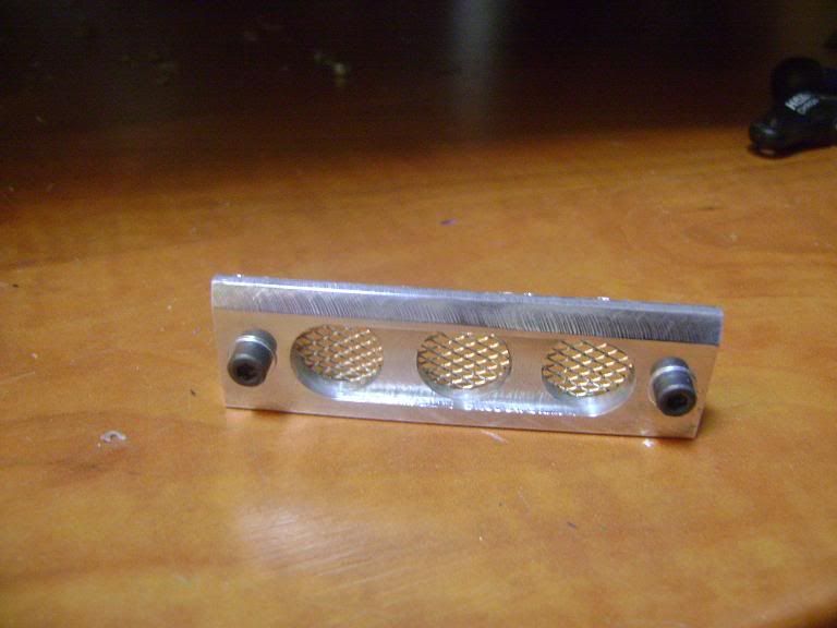

Ik ga denk ik nog een luchthapper op de motorkap maken.
de voorkant ervan is alvast af, nog even rondveilen en een behuizinkje zoeken/maken.

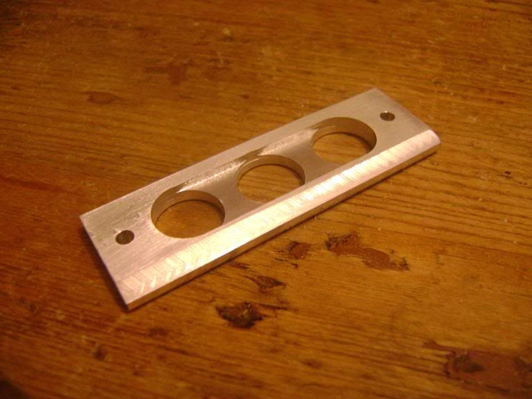

Dus het stukje alu net van de frees:
en met wat gaas...

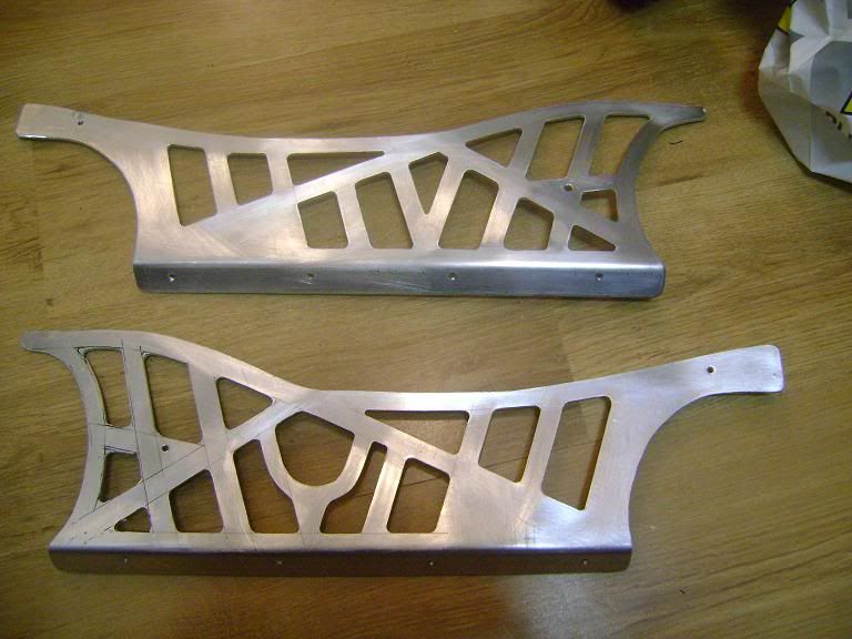

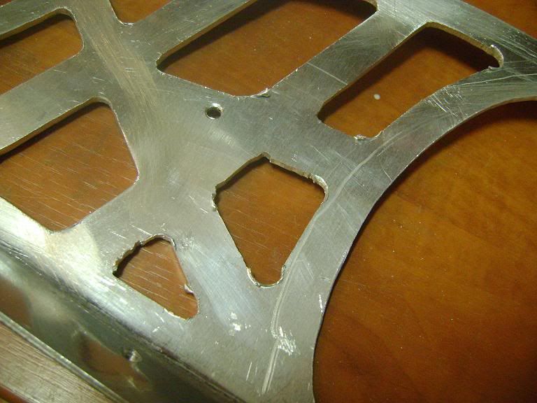

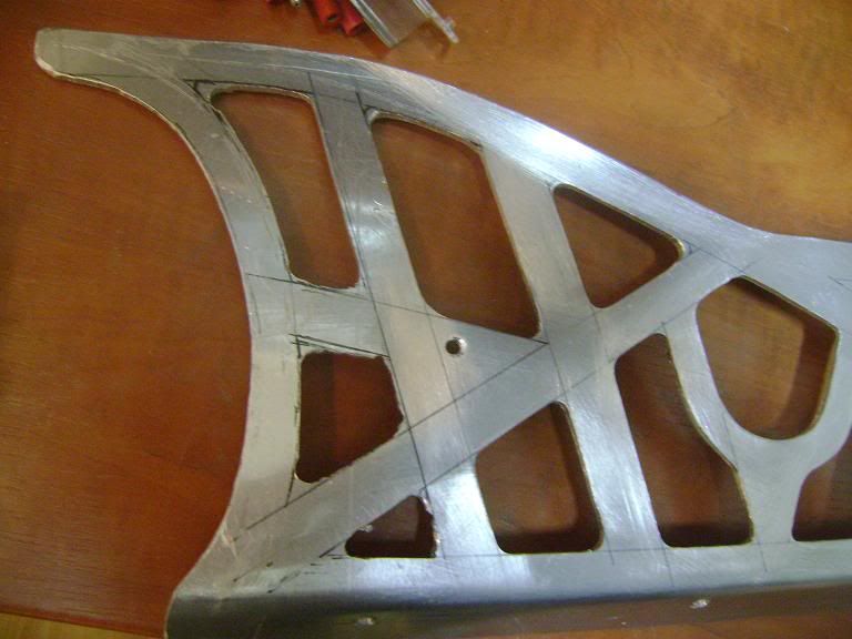

Nog een kartonnen mal gemaakt en dan gaten boren en de gaten met de decoupeerzaag uitzagen.
dan ziet het er zo uit:
Hier is de bovenste al wat bewerkt en geschuurd.
en van dichtbij:
nog wel wat te vijlen dus, en ook niet echt binnen de lijntjes...
Dit heeft het allemaal wel wat vertraagd, niet echt een leuke job, zeg maar.

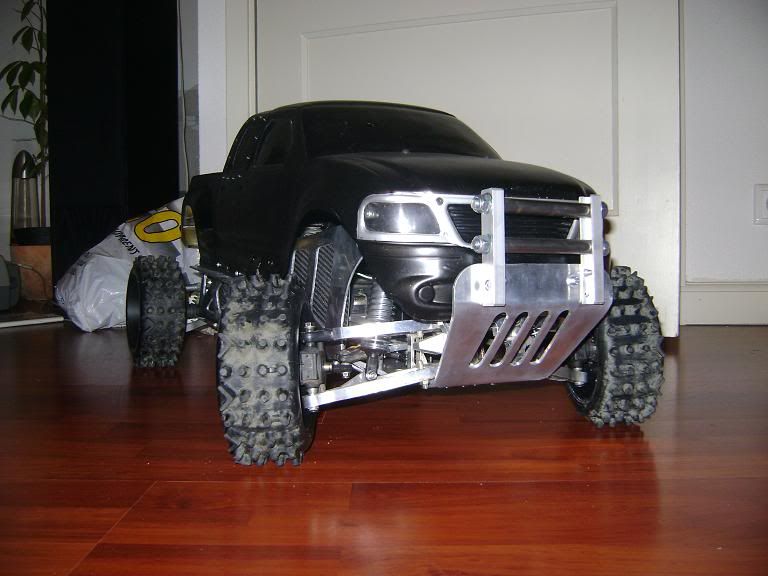

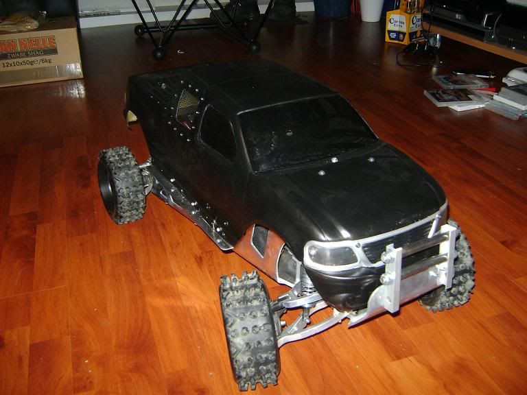

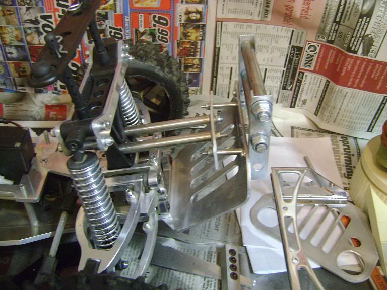

En eindelijk een voorbumper/skid plaat gemaakt:
met koeievanger.
een plaat 2 x gevouwen en er wat sleuven in gefreesd..
De stangen van de shocktower naar de skidplate is in tweeën, als ik nu ergens te hard tegen aan rijdt (:roll:) dan breekt het kunststof plaatje als eerst, hopelijk spaar ik daarmee iets anders uit..
De plaat is goed gelukt, vind ik zelf, het opstaande hekje moet nog aandacht hebben.. voorlopig best..

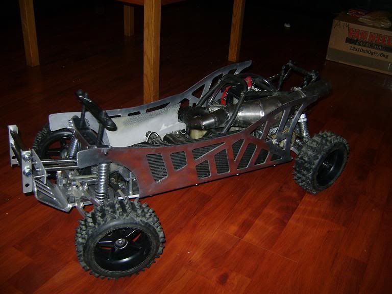

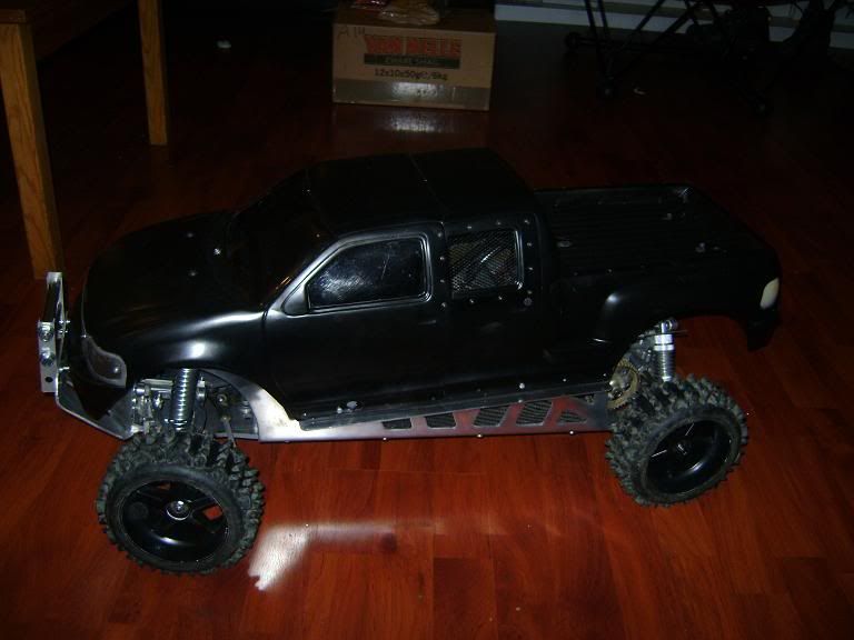

De zijkanten zijn nu gevijld, geschuurd en gepoetst, nu het chassis even in elkaar...
achter de zijkanten zitten carbon platen tegen het vuil, die liggen er nu los in, ik tijfel nog tussen lijmen of bouten.
de binnenkant van de carbon platen moet ik nog zwart spuiten, zit nog plamuur op.

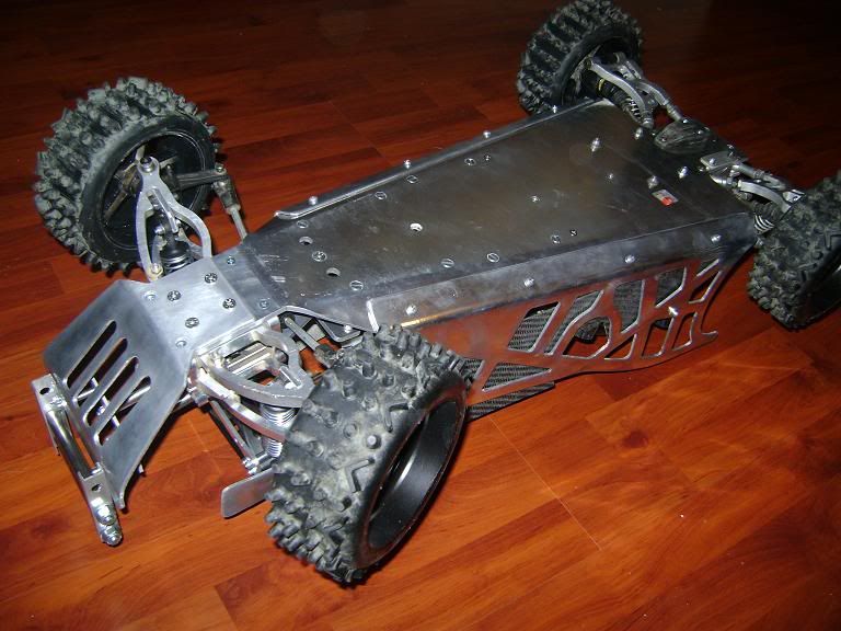

even de onderkant, die is ook wel aardig:
Hij is ook niet zilver meer, het kon eigenlijk maar 1 kleur worden..
mat zwart, 8).

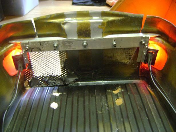

ik zat ook nog met de uitlaat, die zat onder de pickup bak, nu zo:
De achterlichten moet ik nog van binnen kaalschuren om er lampen achter te maken, komt nog..

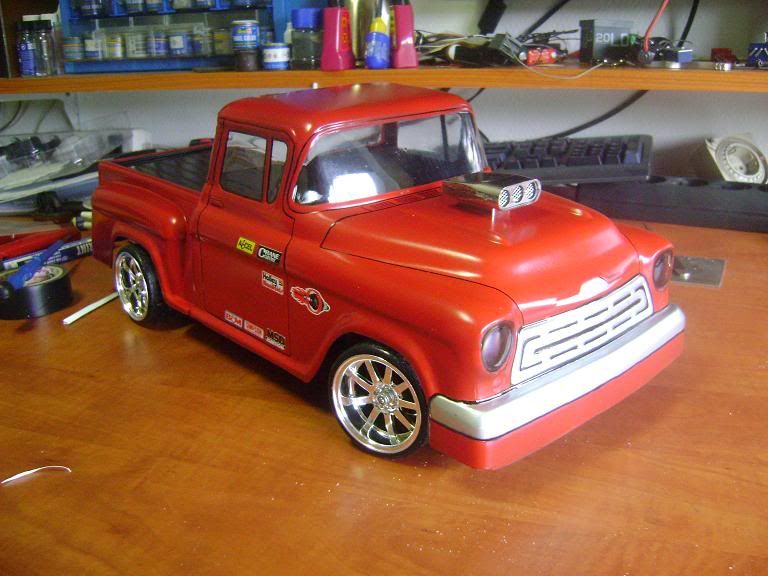

En vandaag de eerste rit na de ombouw gemaakt! geen filmpjes :(.
Ja, die wielen komen er nog wel.

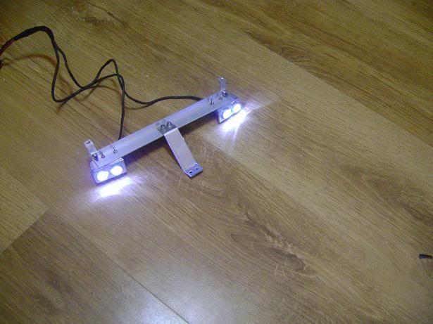

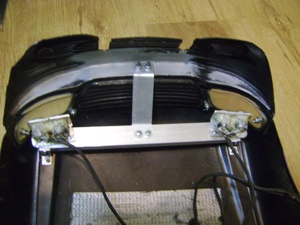

Vandaag aan de verlichting begonnen.
Eerst de achterlichten weer geschuurd, daarna met rode merkstift gekleurd.
toen met 4 10mm leds deze lamphouders gemaakt:
en aan:
de achterkant in de kit tegen het evt. vocht :roll:
en gemonteerd:
ziet er wel OK uit.
even een foto met flits, de leds stralen een mooi rood rondje tegen de kap, leuk meegenomen!

ziet er wel ruig uit toch!
nog eentje van voren dan..
en op de auto:
