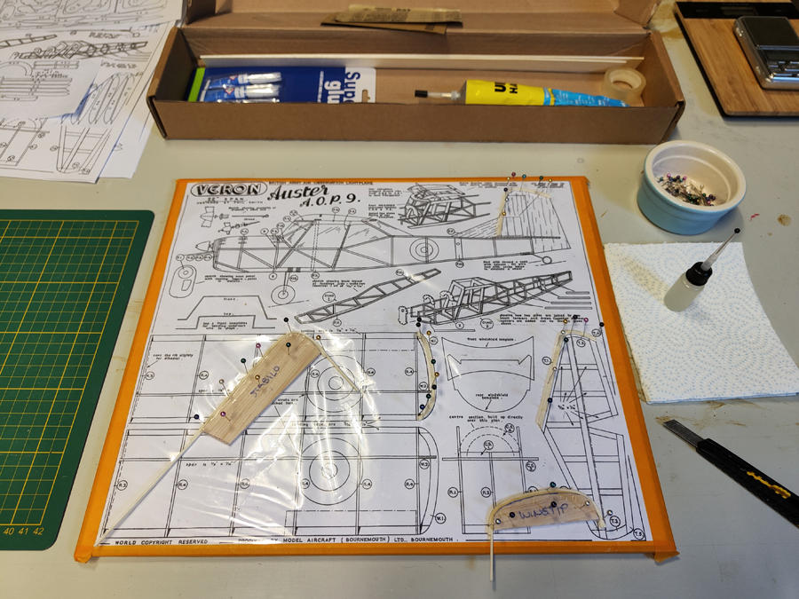

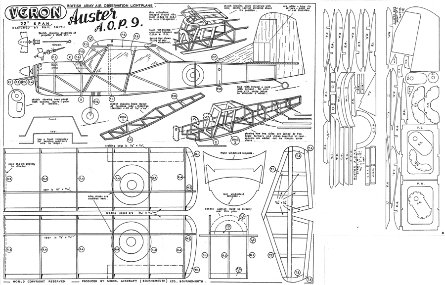

De bouwtekening plus de tekening van het printwood heb ik van Outerzone gedownload.
Ik ga deze Veron Auster dus op dezelfde wijze scratch builden als m`n Veron Chipmunk.
Bij deze Auster ga ik het kielvlak en richtingroer wel opbouwen i.p.v. massief als op tekening staat.
De tekening en printwood:
full
Een Auster A.O.P. 9:
full
Ik heb zojuist de bouwtekening geplot en de tekening van het printwood geprint (overzetten op hout met strijkbout)

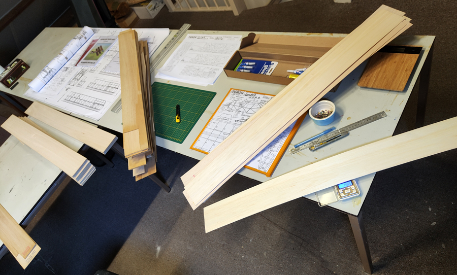

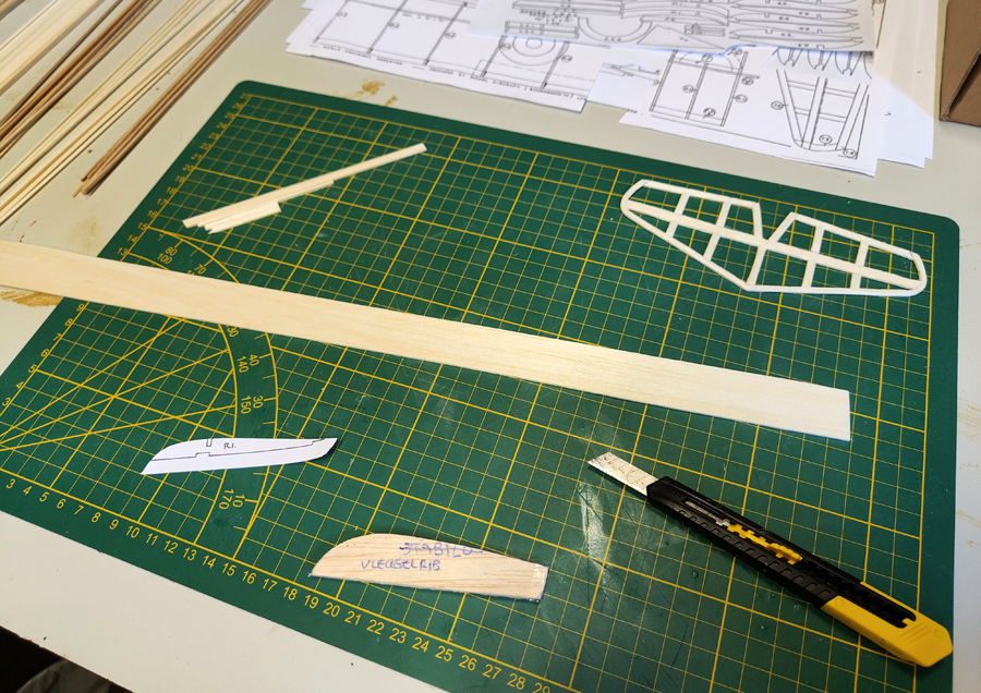

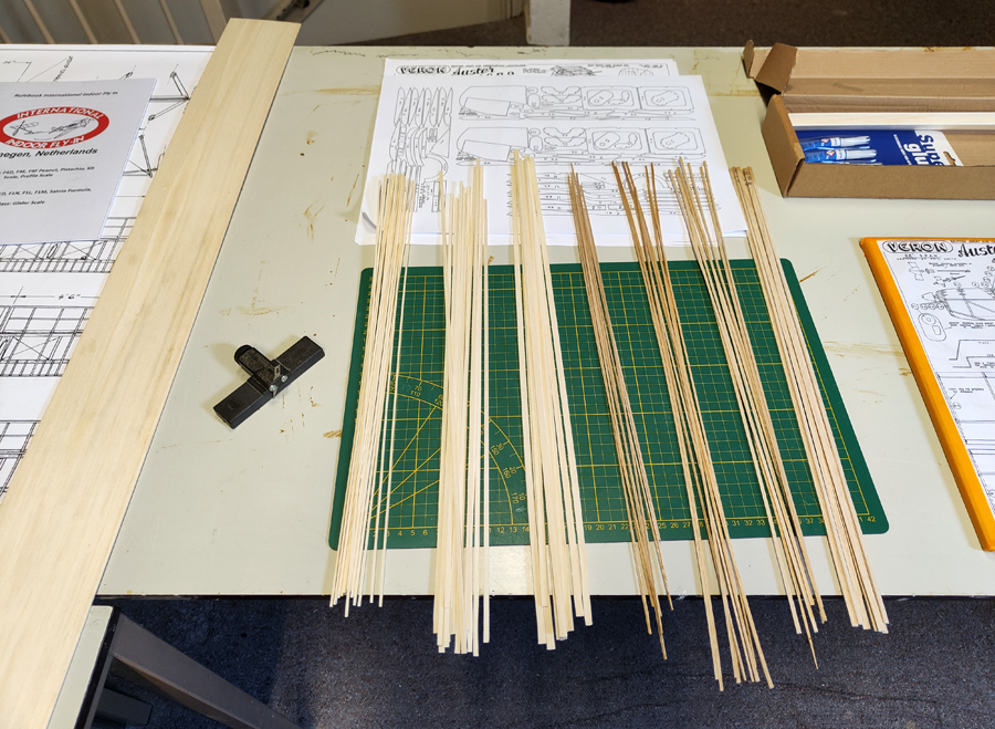

Dat begint met het uitzoeken van het balsa.
Eén voor één de 1.5mm blasa plankjes uit m`n voorraad gewogen:
De lichtste plank 1.5mm balsa geselecteerd en een medium hard plankje voor de eventuele sterkere latjes.

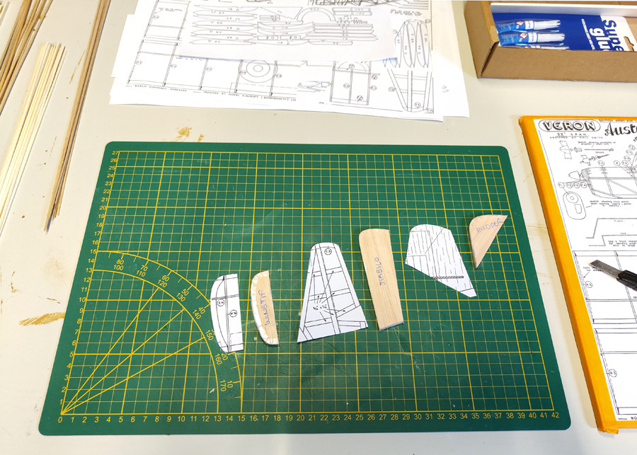

Met een latjessnijder verschillende latjes gesneden voor de bouw van de Veron Auster:

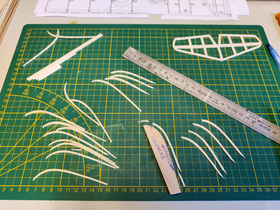

Van 3mm medium balsa vormstukken gesneden om de tippen omheen te lamineren:
De gelamineerde vleugeltippen, stabilotippen en kielvlaktip:

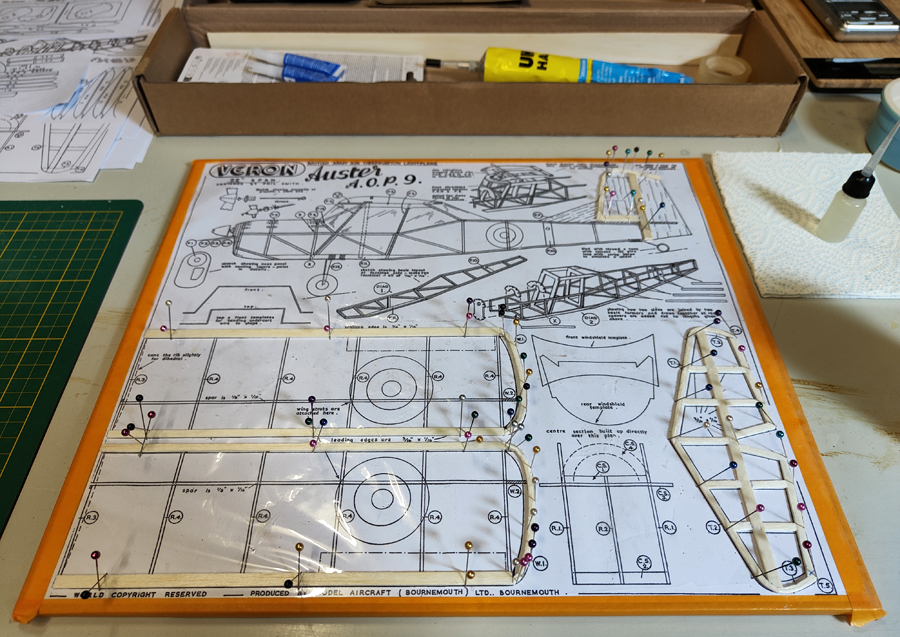

De eerste latjes verlijmd:

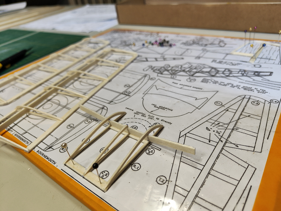

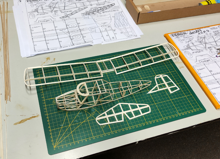

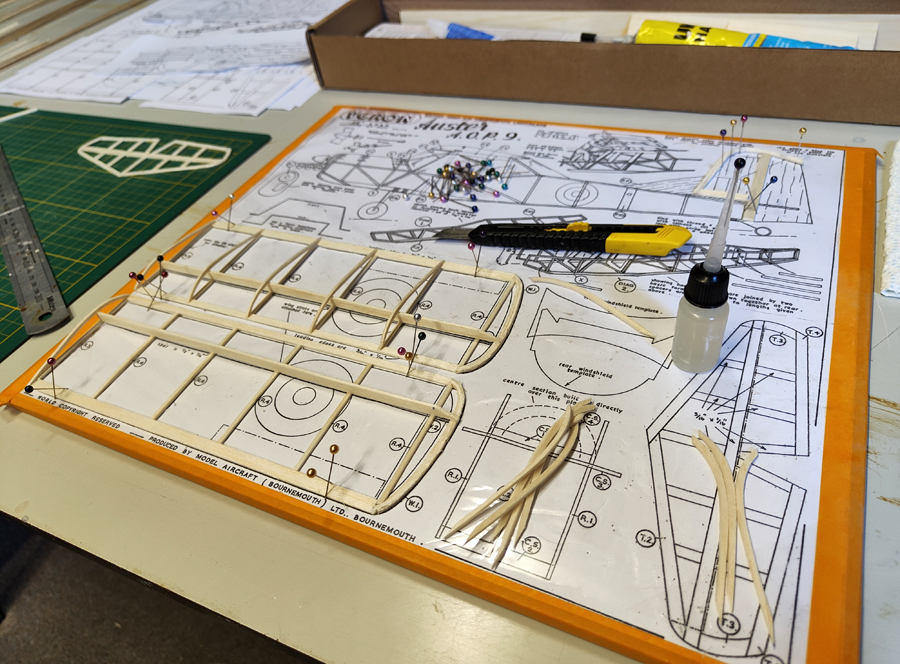

De ribben voor de vleugel ga ik opbouwen, hier een malletje gesneden voor de ribben:
De ribben uitgesneden en op maat gemaakt d.m.v. het malletje
Er zit één ligger tussen de ribben:
Het vleugel middenstuk heb ik een centrale verbinder gegeven:
Groeten, Ramses

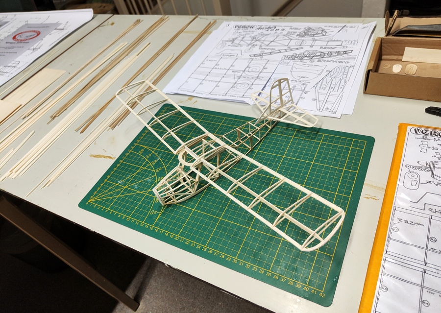

De vleugel, het stabilo en het kielvlak zijn geheel opgebouwd uit de lichte plank balsa.

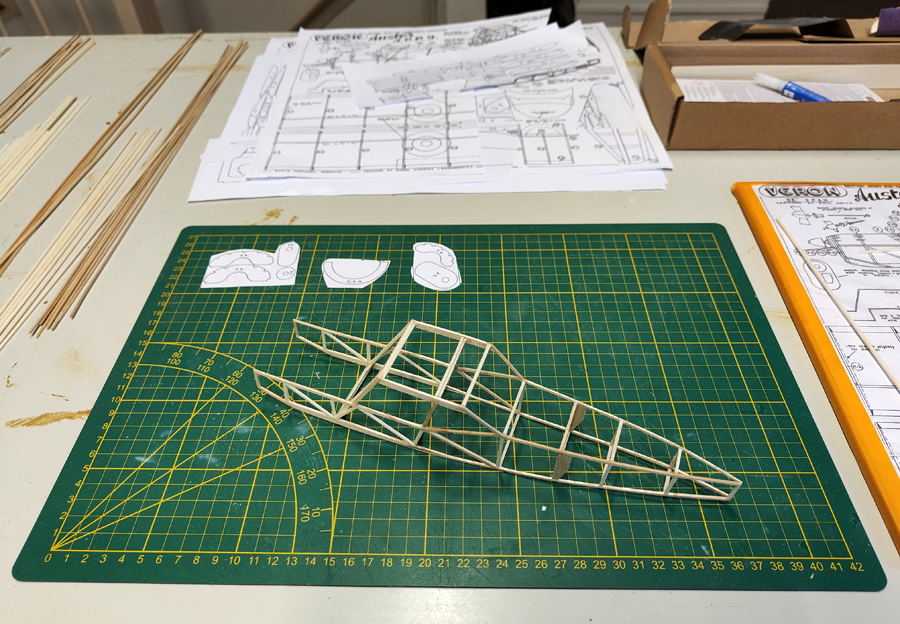

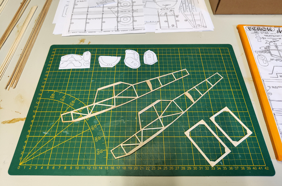

In de romp heb ik enkele latjes medium balsa gebruikt, anders werd het te zwak:
De twee hoofd rompspanten heb ik opgebouwd uit latjes.

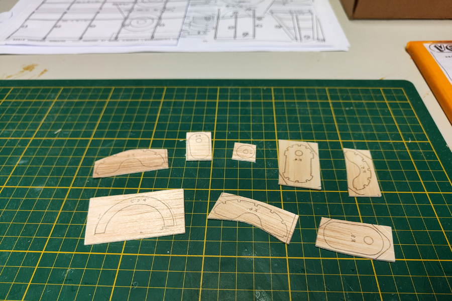

Tot nu toe heb ik nog geen enkele vormdelen uit de kit (printwood) gebruikt:
Rompzijkanten samengevoegd:
Alleen deze printwood onderdelen ga ik gebruiken voor de Veron Auster.
Deze onderdelen weer met de strijkbout op het balsa overgezet:
Rompje afgemaakt en alles eens op de weegschaal gelegd.
Tot nu toe alles totaal nog net geen 7 gram:
Huidige stand van de Veron Auster:
Groeten, Ramses

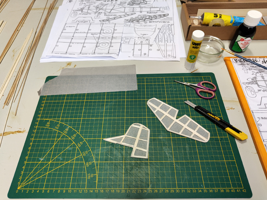

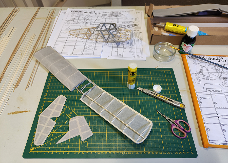

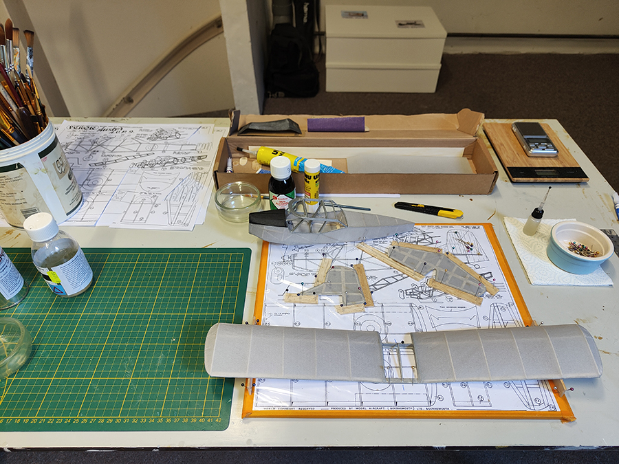

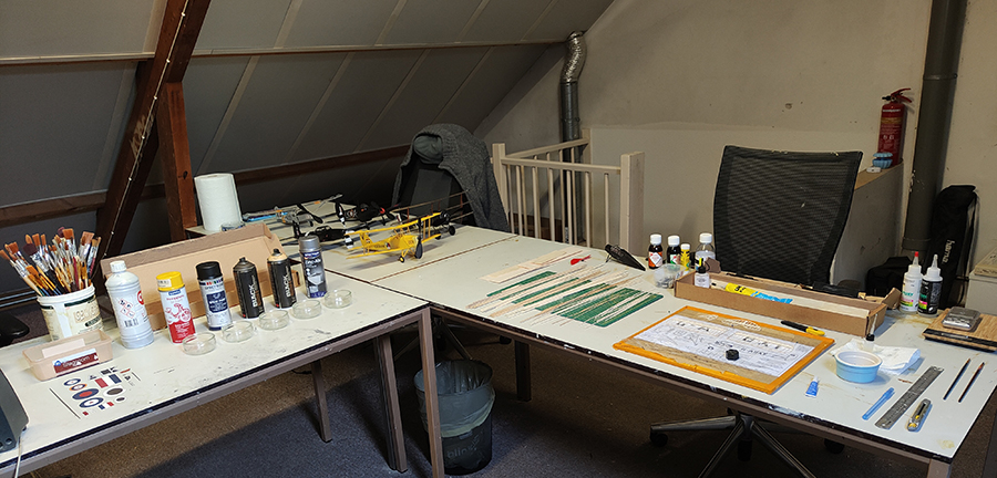

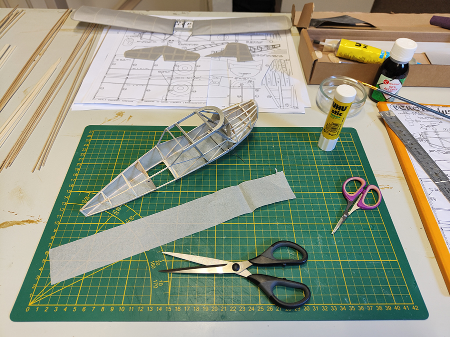

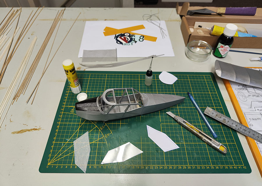

Voor het bekleden van de Auster heb ik weer 'domestic tissue' van de VMC gebruikt.
Gek genoeg was deze 'domestic tissue'in het zilver/grijs veel kwetsbaarder dan de zwarte of gele welke ik voor mijn ander Veron kisten heb gebruikt.
De tissue weer aangebracht met lijmstick en alcohol:
full
Alle de balsa latjes en spanten in de cockit d.m.v. dry-brush aluminiumkleur gemaakt.
Dat ook gedaan bij de middenste vleugelribben welke allemaal in het zicht komen straks.

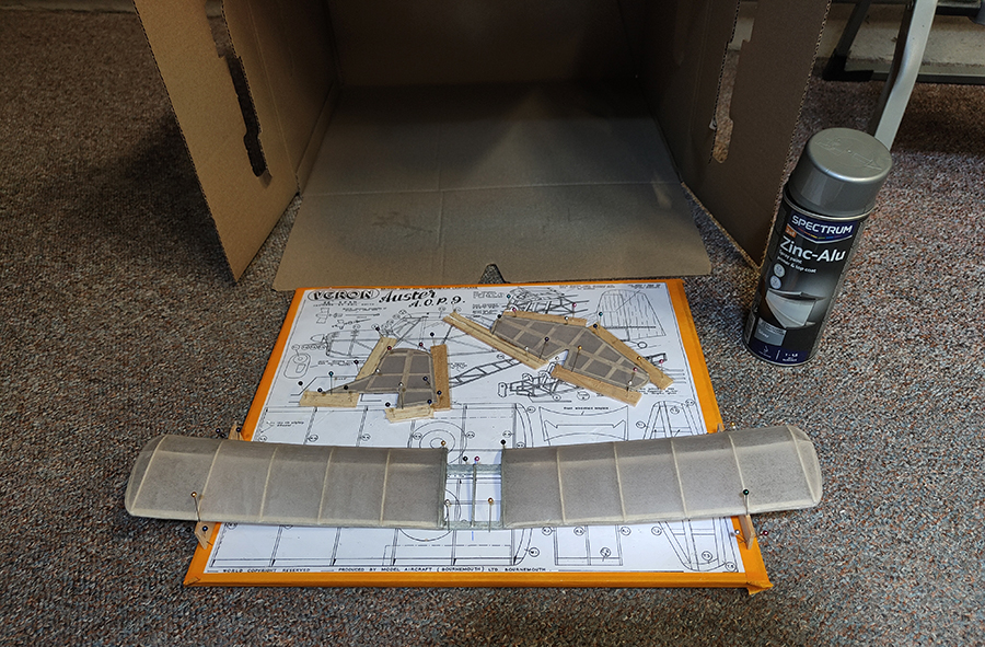

Anti-glare van zwarte tissue op de neus en de staartvlakken en vleugel gestut op de bouwplank.
En hier maak ik een fout m.b.t. het stutten van deze vleugelconstructie...
full
Eerste laag van 50-50% spanlak en verdunner:
full
Die eerste laag vier uur bij de verwarming laten uitdampen en een tweede 50-50% laag erover.
Na een nacht laten uitdampen, een mist van spraycan aluminiumkleur erover:
full
Weer nat op de bouwplank gefixeerd en laten uitdampen:

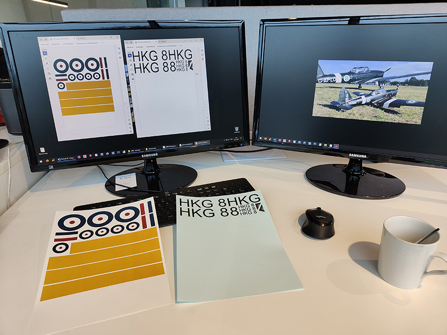

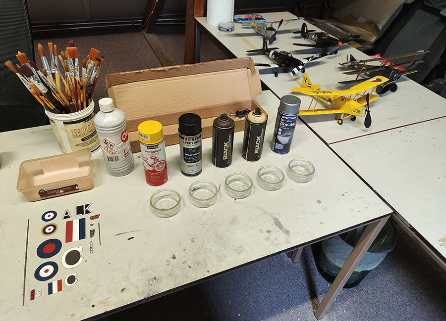

Thuis decals gemaakt voor de Auster in Photoshop en op m`n werk met de laserprinter afgedrukt:
full

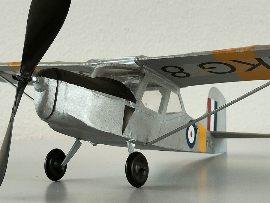

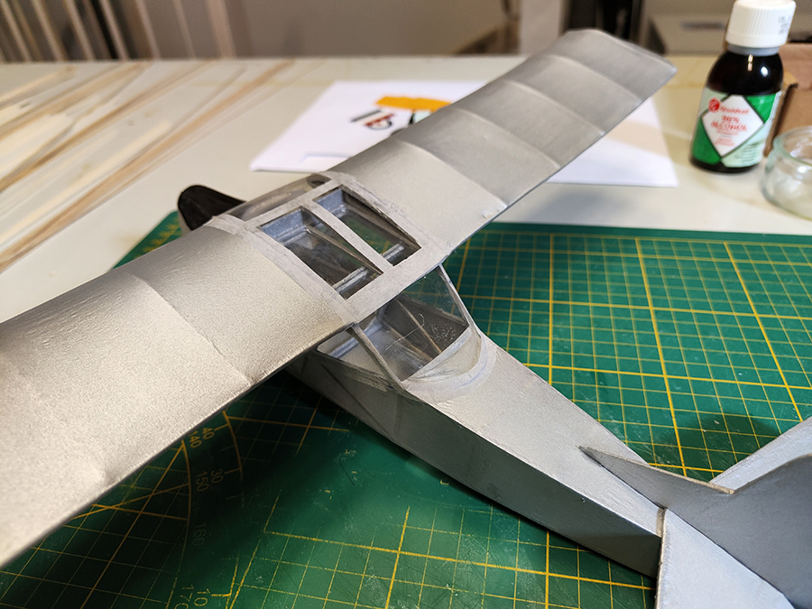

Er is in verhouding veel 'glas' in de romp straks:
... en dat 'glas' weegt meer dan een tissue afwerking...

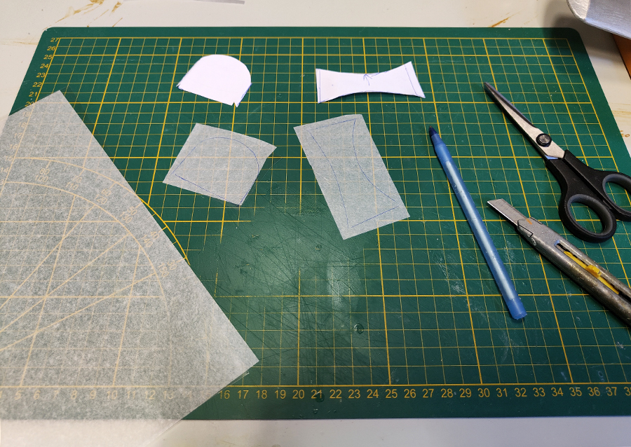

Evergreen (ken ik nog uit de architectuur maquette tijd) heeft heel dun transparant styreen.
Hiervan ga ik de cockpit beglazing maken:
full
Eerst malletjes van papier over het model gemaakt en deze daarna overgezet op het styreen:
full
De ruitjes lijm ik vast met 50% verdunde UHU Hart:
full
Daarna komen er nog strookjes tissue (lijmstick) over de randen:
full

De struts en tissue strookjes bij de cockpit bijgetipt met verf.
Daarna de decals erop, altijd erg leuk werk vind ik:

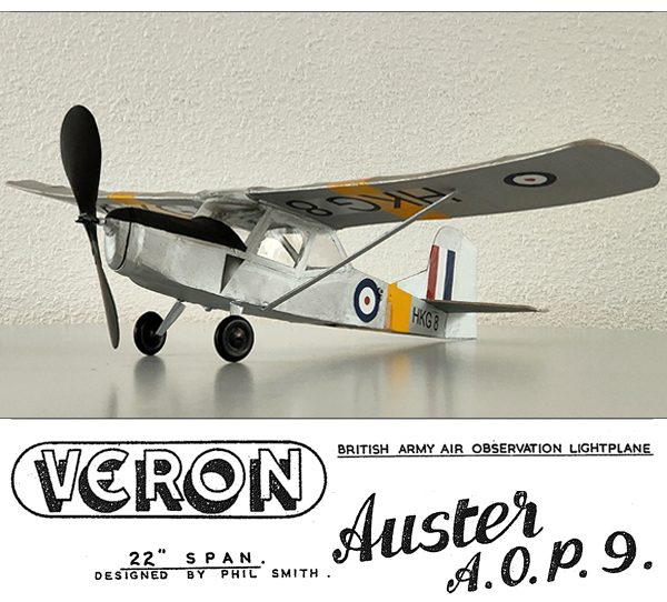

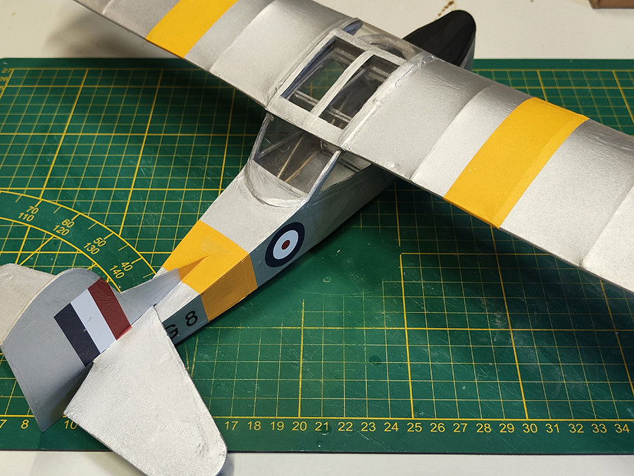

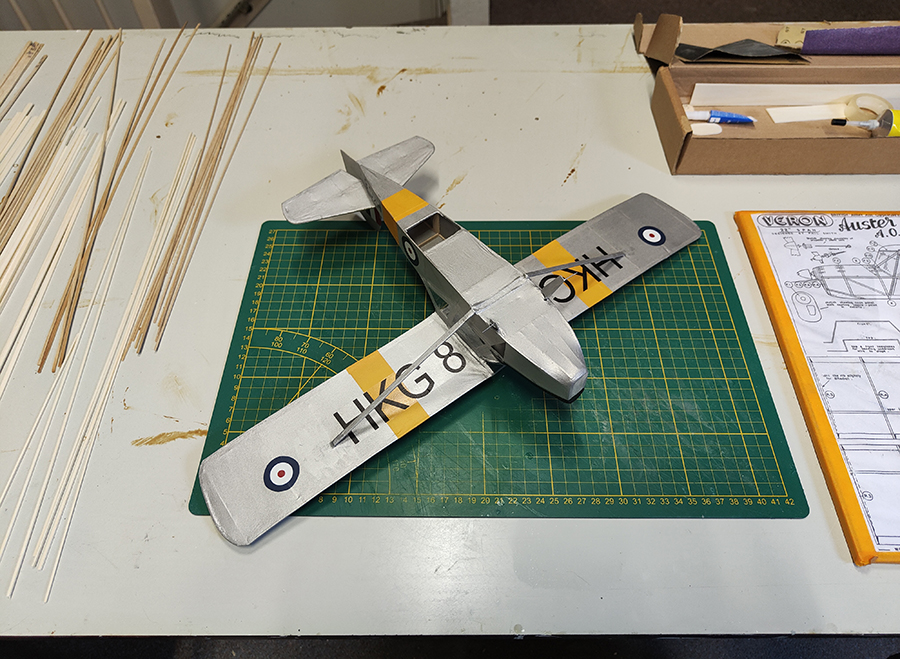

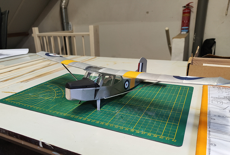

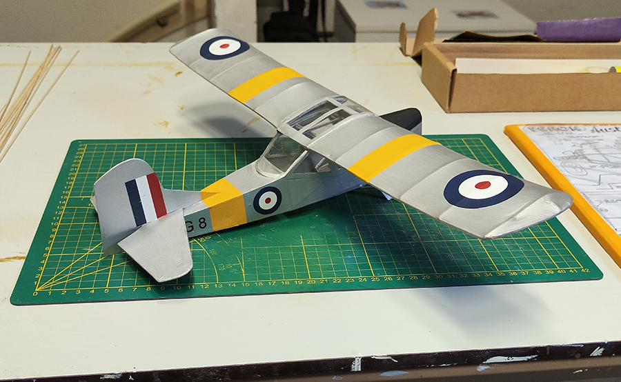

Zo staat de Veron Auster A.O.P. 9 er nu bij:
full
full
Veel 'glas' in dit model:
full
Het richtings- en hoogteroer en de ailerons moet ik nog aftekenen:
full
De Auster weegt nu totaal 19.7 gram:
full
Verder met de wielen, neusblok/prop, peg en rubbermotor.
Groeten, Ramses

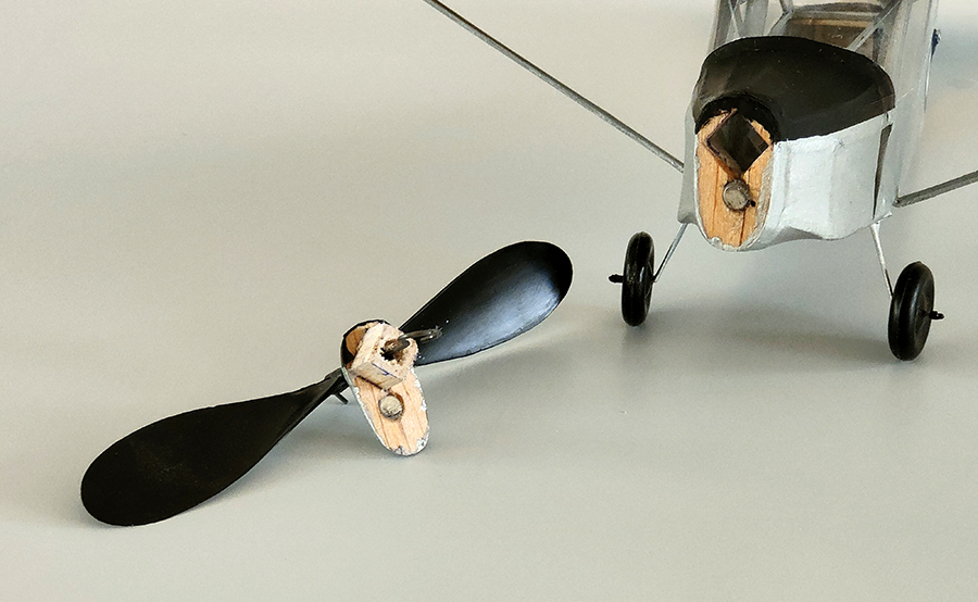

De neusplug valt strak in het motorschot van nu 6mm dik balsa, het magneetje klemt de neusplug strak tegen de romp.
Een vergelijkbare oplossing heb ik nu op al m`n Veron kisten zitten:

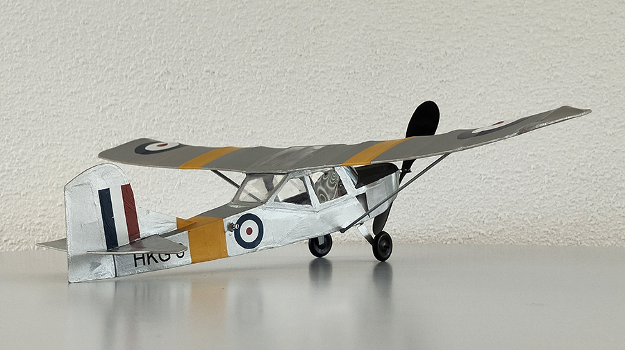

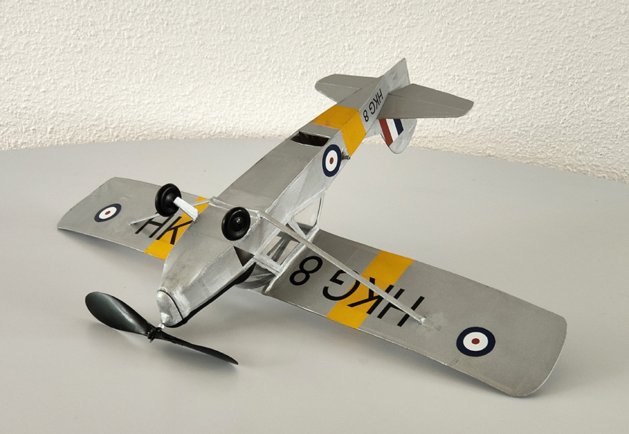

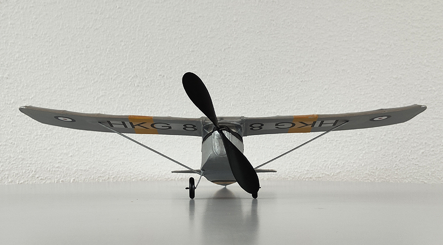

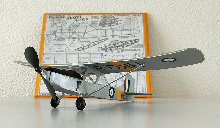

Wat foto`s van de Veron Auster welke vliegklaar is:
full
De 'opstaande vleugeltips' o.a. storen bijvoorbeeld, al zal dat voor het vliegen niet uitmaken.
Ik vind de Auster niet mooi geworden, onder andere door de hoepel vleugels en de niet zo strakke tissue bekleding...
Maar ik denk wel dat dit een goede vlieger gaat zijn, ik ben benieuwd:
full
full
full
full
full
