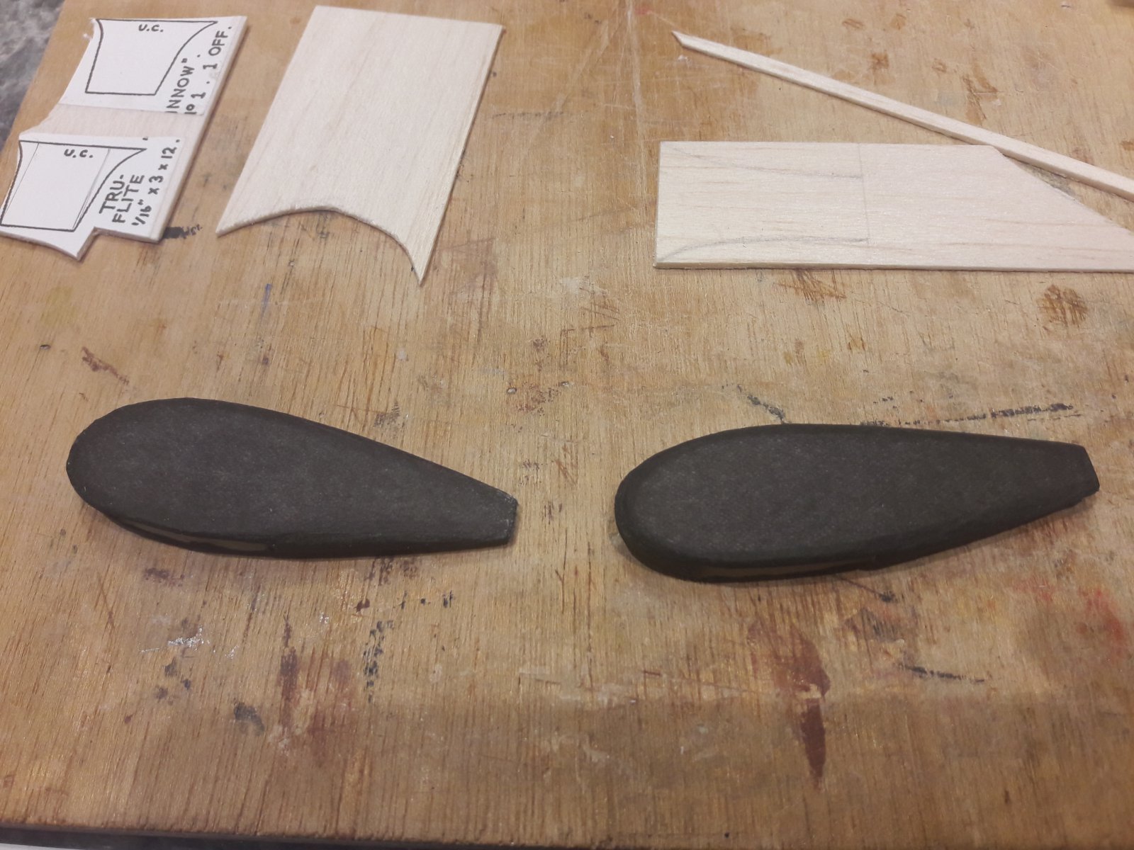

    landingsgestel zit eraan. 1588360637746323004245.jpg 15883606951461691717926.jpg
    DHZ vindt dit leuk.

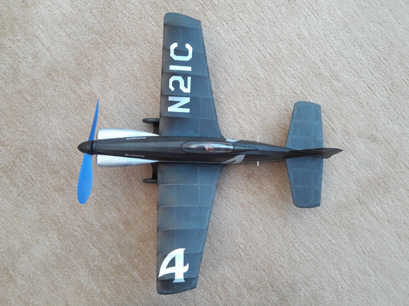

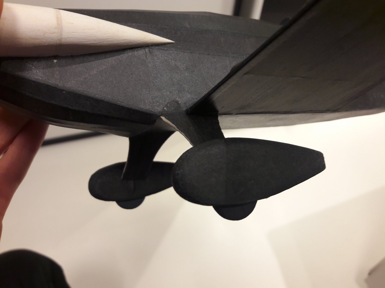

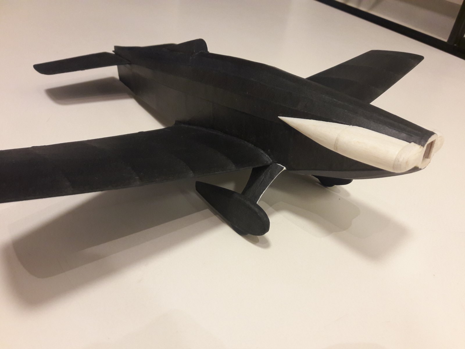

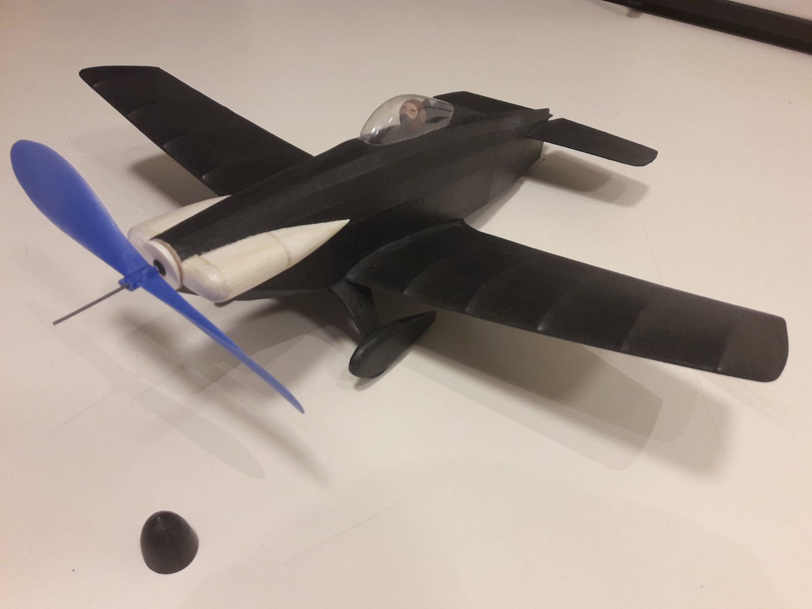

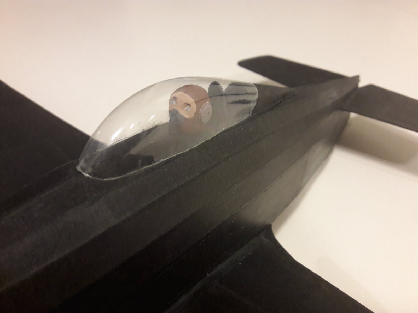

    Er zijn al wat vorderingen gemaakt dus tijd voor nog wat foto's...
    15897449689661683922389.jpg 1589745028461666957044.jpg 1589745077682986224135.jpg

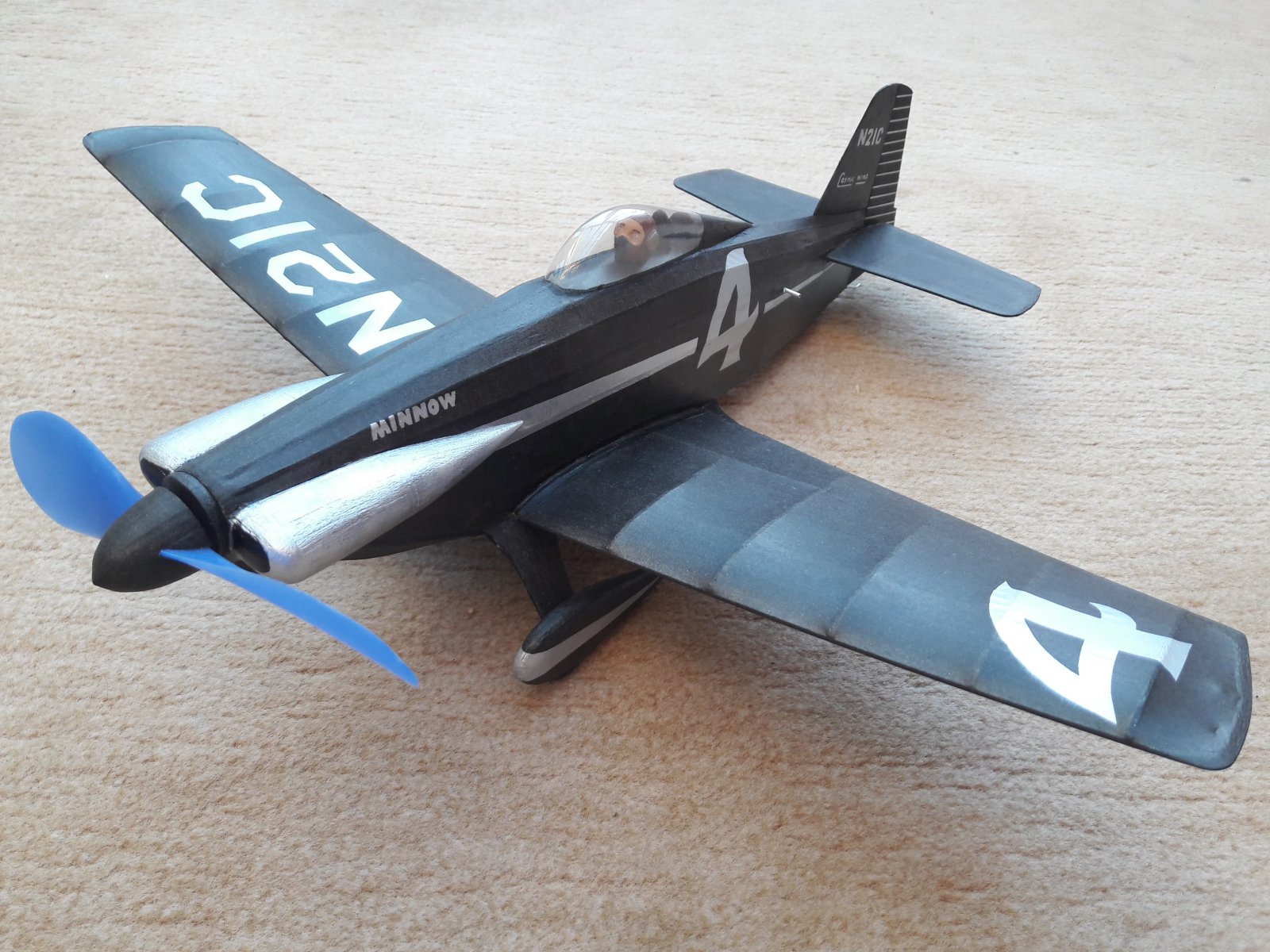

    Dendermonde
