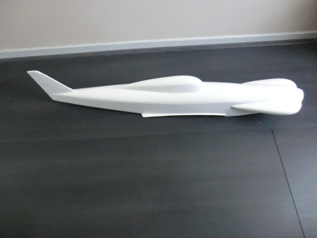

Meerdere RC-Cosmic Winds gehad van 90cm tot 220cm en er net weer 1 gebouwd, tenminste de romp, om af te mallen.

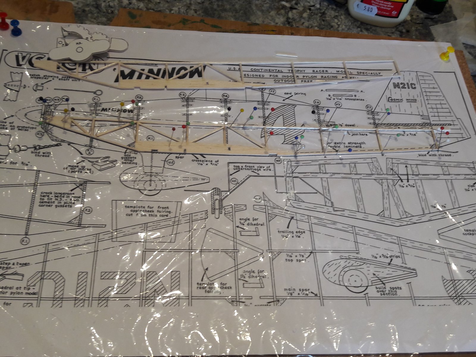

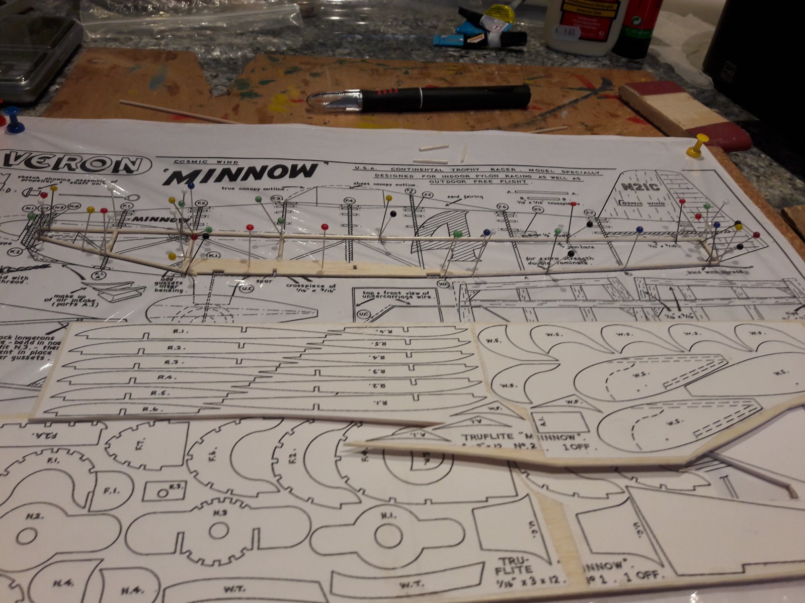

Na flink wat gepruts met het papier goed op het hout plakken (ik gebruik verdunde witte houtlijm die ik na het uitsnijden weer kan oplossen), waarbij het papier zo'n 5 mm langer werd, bleek later bij een testje, ben ik eindelijk kunnen beginnen aan mn cosmic wind. De rompzijkant is al vorm aan het krijgen...

Probeer eens de spuitlijm van de Action.(Bison mag ook maar is een stuk duurder)
Alleen het papier dun inspuiten even laten drogen en op het hout plakken. Papier kan je naderhand weer redelijk makkelijk van het hout pellen.
Voordeel, papier groeit nauwelijks.
Ik heb het al eens geprobeerd met een pritt lijmstick, waarmee dat zogezegd ook zou lukken maar dat was een fiasco. Het papier bij ons thuis groeit op 20 cm zo'n 0.75 mm. het oorspronkelijke papier van op het kantoor van mijn vader (wij hebben geen a3 printer) groeide zo'n 5 mm. Dus wat knippen en kopieren en klaar. mijn methode werkt goed voor mij, dus ik ga het zo houden.
Wat zijn de dimensies van je hout voor de romp??
Ik gebruik licht 1.5 mm voor zowat alles. met mijn comper swift gebruikte ik op strategische plaatsen hard maar die was dan ook meer dan stijf genoeg.
Gewoon de tekening met de geprinte zijde op het hout leggen en dan met een hete strijkbout er overheen.
Dan gaat de toner over op het hout en hoef je niks te plakken en de tekening is gewoon nog bruikbaar.

Ik plak sowieso t papier nooit vast. Zonde van de tekening.
Ik gebruik downloadbare tekeningen, met originele zou ik het ook nooit doen.
Lijkt me wel een goede gedetailleerde tekening.
Misschien het model uitvergroten en voor rc maken..
GJ
Bernard heeft gelijk... maar doe vooral wat je niet laten kunt... :D
ondertussen is de tweede rompzijkant ook bijna klaar... morgen beginnen met samenvoegen!
