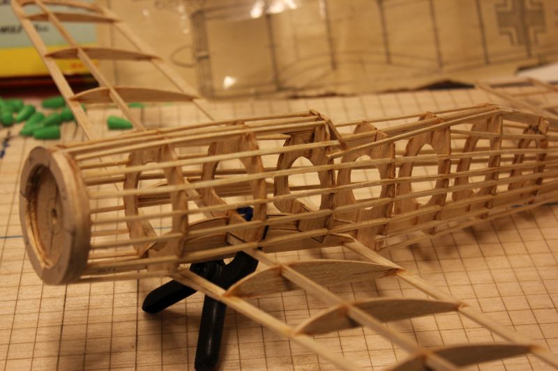

In de winter van al de 7 kitjes de onderdelen uitgesneden met de gedachten, kitje pakken plakken en door naar de volgende.
Dus vorige week een weekje weg dus twee kitjes de ME109 en FW190 mee om wat te plakken te hebben.
Dat viel een beetje tegen omdat ik niet echt een goede bouwplank had om de spelden in te prikken.
Wel het stabilo kunnen plakken had de smaak dus al een beetje te pakken.
Vrijdagavond thuis dus gelijk plakken aan de FW190 en kreeg de smaak goed te pakken.
Met het plakken van elk latje krijg je toch steeds meer respect voor de bouwers met latjes die nog dunnen en BREEKBAARDER zijn.
Langzaam krijgt de FW190 vorm.

Zoals gezegd is de FW klaar voor de maiden.
Maar wat een getob, een rubber in de romp zitten te pielen en wat opwinden.
Leuk, propje ging draaien dus nog wat meer, leuk nog langer draaien dus nog wat meer.
En ja hoor snap rubber gebroken, met eruit pielen blijkt die in drie stukken te zijn.
Uit een ander kitje (nieuwer) een ander rubber gepakt en gemonteerd en nu lijkt het goed te zijn.
Moet nog wel iets maken of kopen om het rubber op te winden, want 100 slagen met de vinger is al aardig lastig.
Ook op zoek naar goed rubber van 250mm lang en 6mm breed, wat gevonden dat rood is vraag is of dat goed spul is.
Snap oeps was te verwachten.
250mm x 6mm moet toch te vinden zijn high performance rubber motoren.
Nou zo is de FW190 geworden compleet met cockpit glas wat ook een drama was wat golfplaat glas plakken is niet gemakkelijk.
Maar goed we zijn klaar voor de maiden

Heb ik liggen maar was een beetje eigenwijs moest en zou het originele spul gebruiken, is niet super mooi maar zit erop met enkel water en spanlak.
Wat een drama maar wat een leuke uitdaging en fun als het er uiteindelijk op zit.
