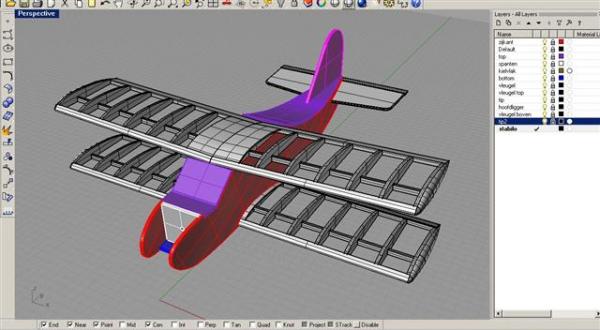

Ik heb nog een paar uurtjes doorgewerkt en het model is af:
oh .. nee , toch niet , ik zie nu dat het stabilo vergeten ben :-/ hmm dat zal voor morgen zijn

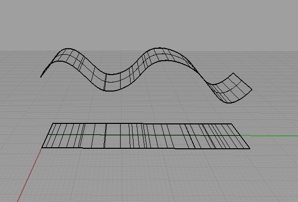

Ik vraag me af hoe ik nu alle objecten op 1 vlak "projecteerd" Ik heb al effies de tool "projecttocplane" geprobeer, maar die projecteerd alleen maar, dat is goed voor rechte vlakken , maar gebogen vlakken worden zo natuurlijk kleiner.
Is er een tool die gebogen vlakken "vlakstrijkt voordat het geprojecteerd wordt?

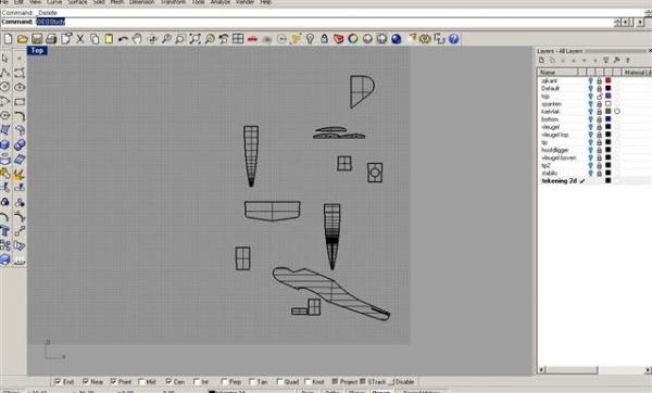

Probleempje waar ik nu tegen aan zite te hikken:
Bovenstaande projectie heb ik gemaakt met "procecttocplane" maar het geprojecteerde object is in opp veeeeel kleiner als het origineel.
Is er een functie om het object "vlak te strijken" en dan te projecteren?
En het toverwoord is "unrollsrf" en als dat niet werkt "smash".
Alle spanten, ribben, zijkanten etc die uitgefreesd moeten worden zijn nu op 1 vlak gezet. Ze moeten alleen nog hier en daar geretoucheerd worden, zodat ik alleen de outlines over heb. Daarna importeren in lazycam die het naar G-code omzet.

Zojuist alle te frezen onderdelen op een virtueel stuk balsahout geplaatst, openeningen met de trim functie gemaakt, zodat de onderdelen aan de plank vast blijven.
Het laatste wat ik ga proberen te doen met dit projectie is een daadwerkelijke bouwtekening maken die uit te printen is.

Het enige wat gedaan moest worden is de zijkant projecteren op de top cplane en alles een beetje verschuiven.
Daarna het geheel uitprinten naar een pdf-bestand zodat het uitgeprint kan worden in een copyshop of op meerdere A4-tjes
