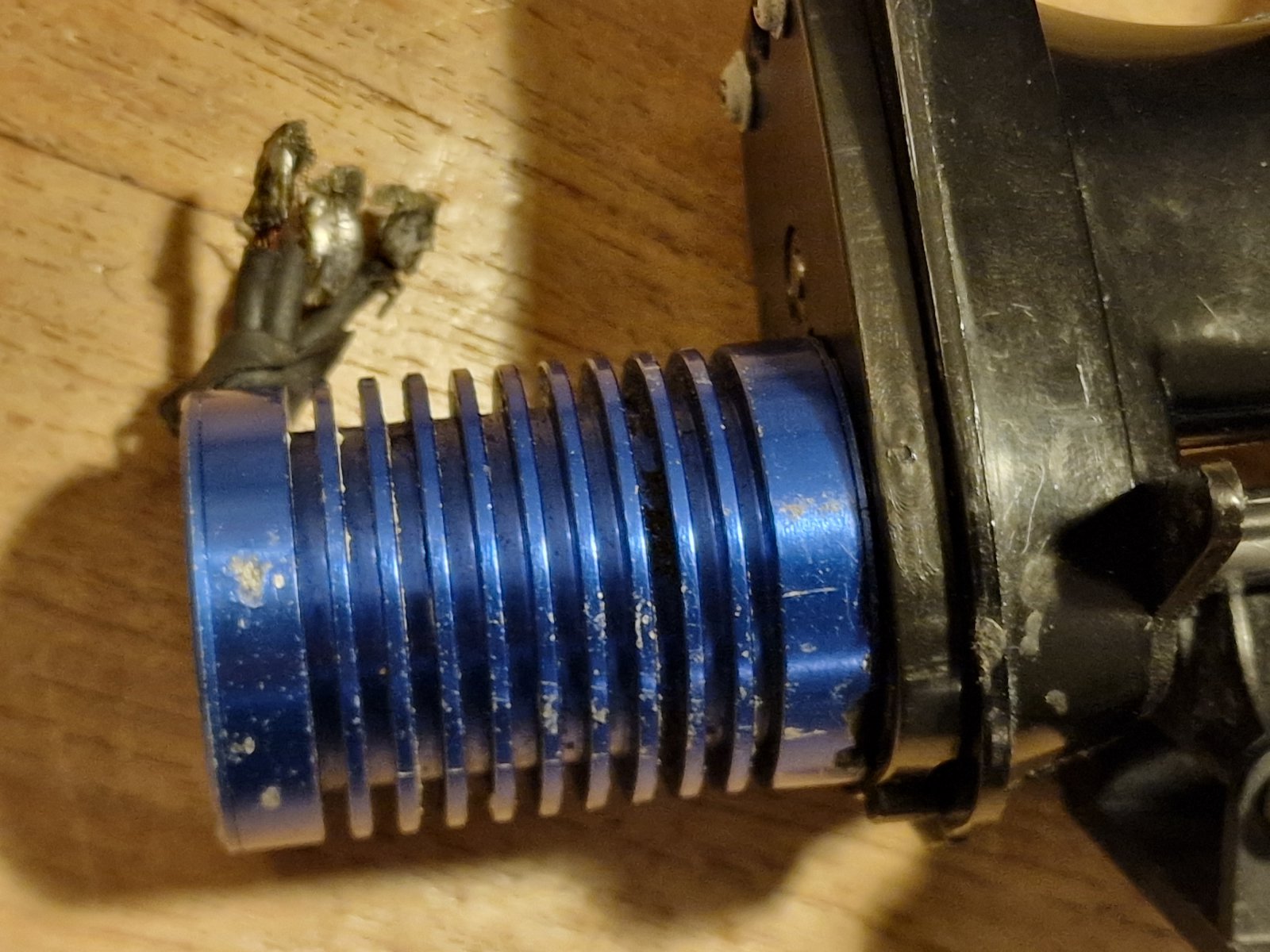

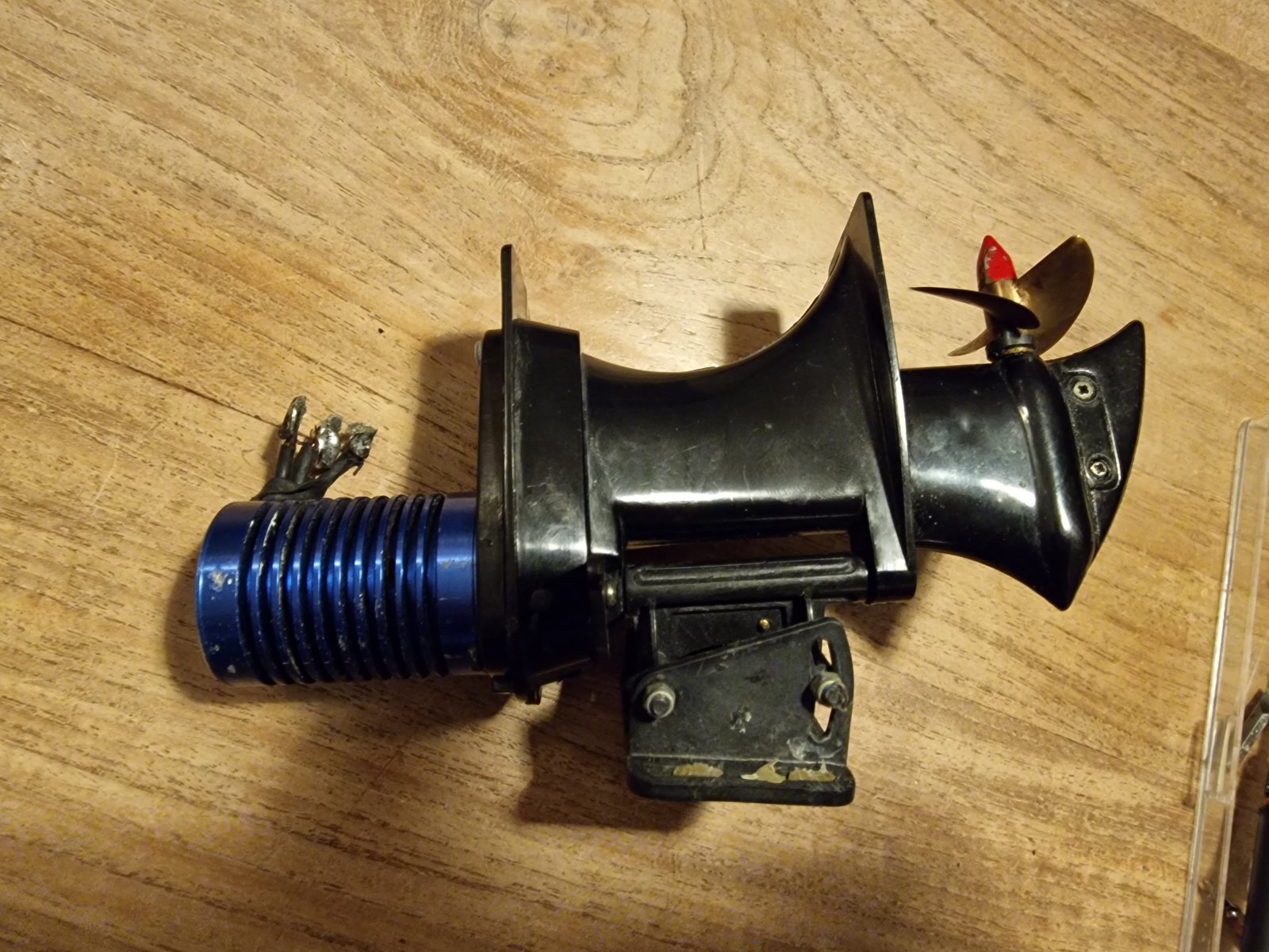

een gebruikte brusless uit een auto pas gemaakt op de buitenboord motor, geen idee hoeveel watt deze levert maar aanzienlijk meer dan de oude Mabuchi 540, ik laat hem lucht gekoelt, ik hoop dat de ventilatie in de kap voldoende doorwaait, zoniet kan ik hem alsnog waterkoelen.

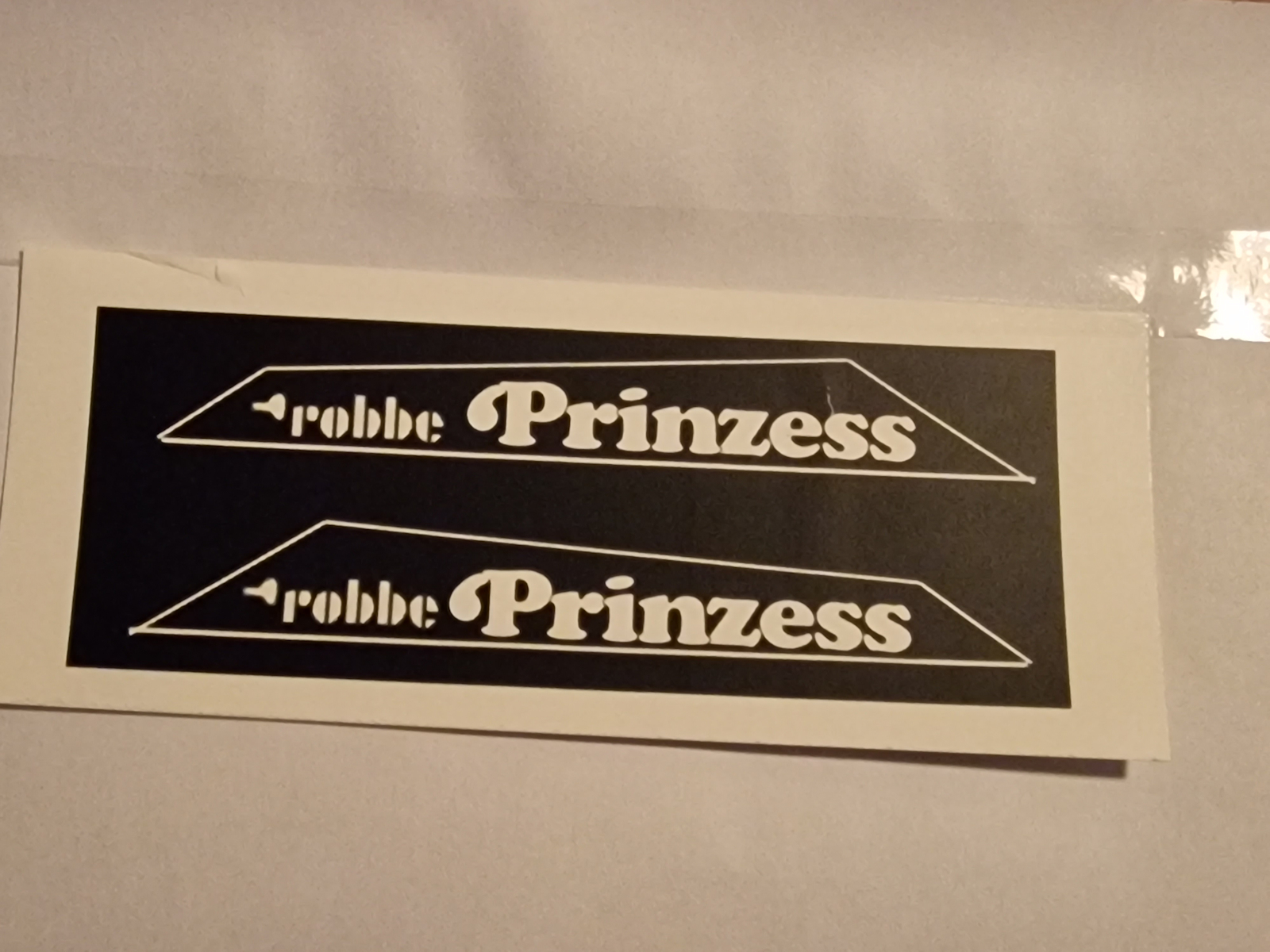

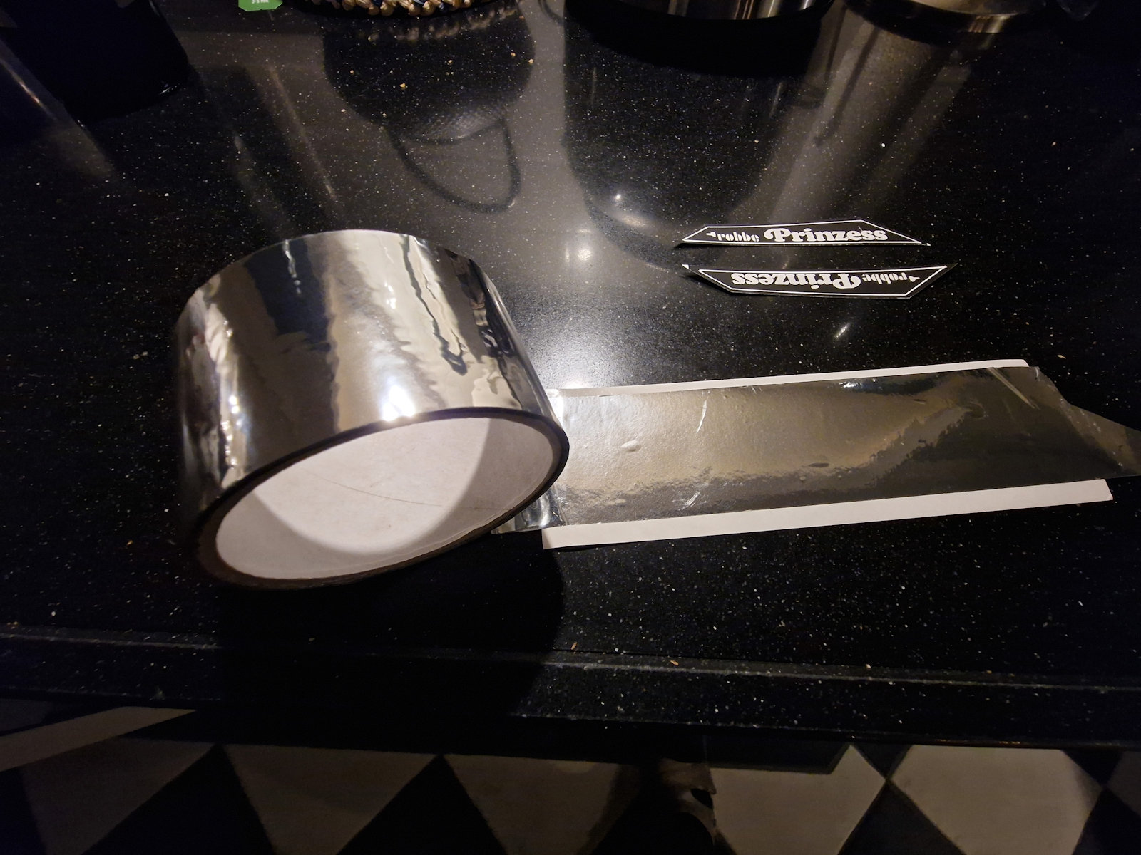

De volgende uitdaging zijn de stickers met de naam Prinzess erop.
Niet meer te koop en laten printen kost de hoofdprijs.
Ik heb het volgende bedacht; ik maak de logo’s in PainshopPro en maak ze op de juiste grootte , dan laser printen op Decal plastic, echter dat is doorzichtig en de achtergrond is zilver………
Ik heb overwogen om dan eerst de achtergrond met een chroom spuitbus op de boot te spuiten en daar de Decal op te plakken, echter is de chroom uit een spuitbus nooit echt hoogglans.
Na het nodige denkwerk heb ik bedacht dat ik de decals op radiator isolatie plakband te plakken en ze dan weer uit te knippen/ snijden.
Tot zover het resultaat, zie onderstaande foto’s.

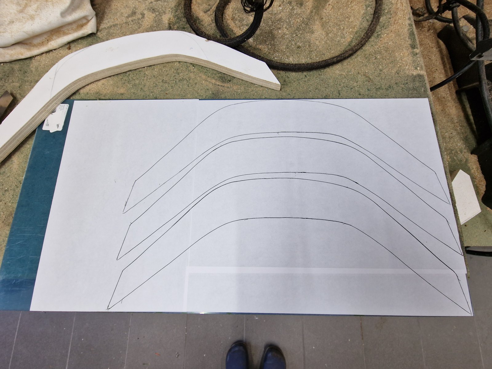

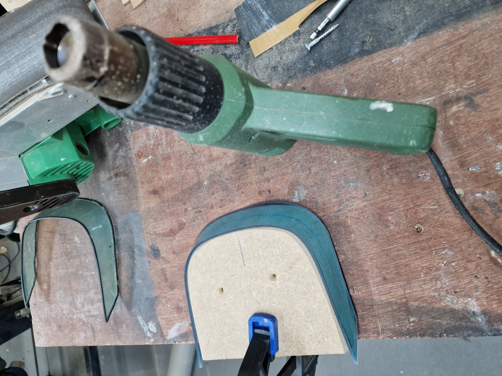

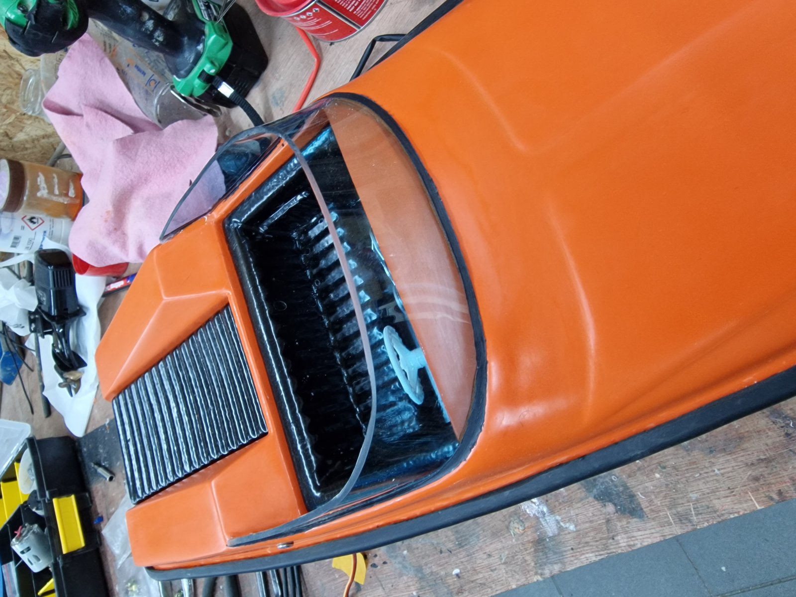

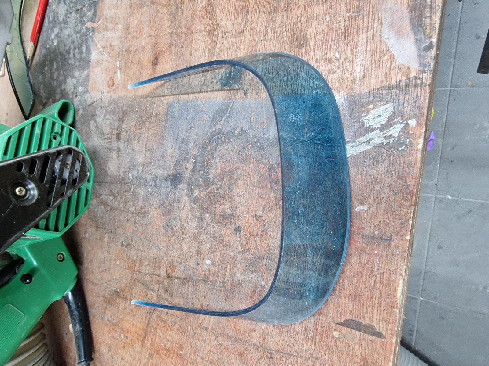

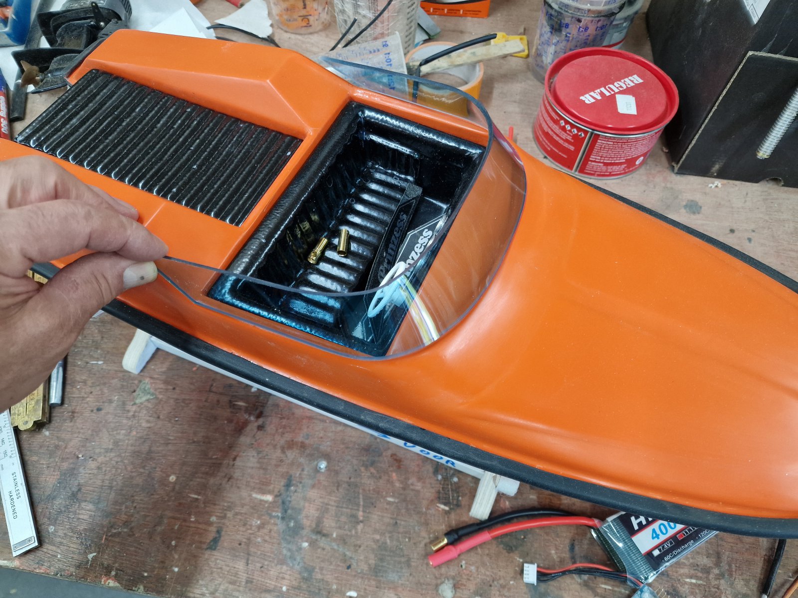

raam gemaakt ziet er op zich goed uit maaaar , op de boot blijkt dat de bank er niet uit kan , het raam is net te klein, tegenslag moet weer helemaal op nieuw............... helaas maar de techniek van het buigen met de föhn op de mal werkt goed.
ach , krijg je ervaring met ramen maken, ;)
zag er anders wel heel geslaagd uit, raam eveneens afneembaar maken is misschien meer werk dan nieuwe maken?

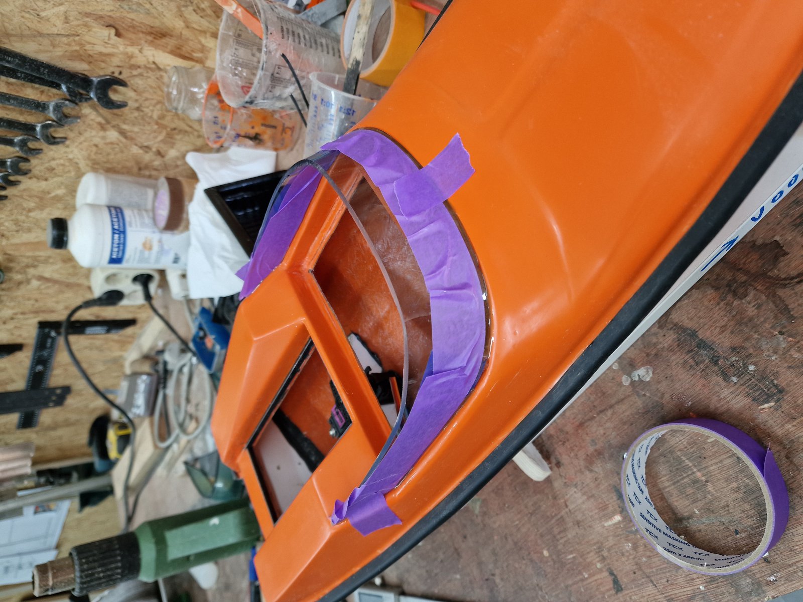

toch een nieuw raam gemaakt , iets groter en dan op de bandschuurmachine op maat gemaakt, eerst met 2 komponenenten epoxy lijm vast gezet
het originele raam zit met een u vormig rubber profiel op de boot gelijmd maar is heb dikker plexiglas gebruikt dus eerst vast gelijmt en daarna met zwarte sikaflex afgekit, opties het zelfde effect
