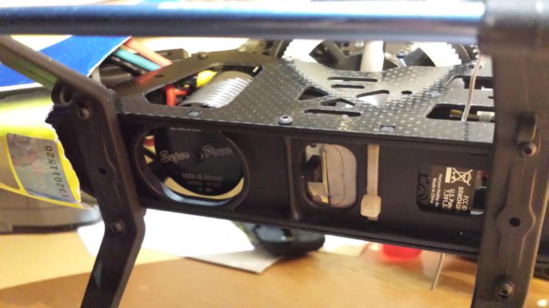

Ik heb in m'n 450 een switch geïnstalleerd om te binden.
M'n ontvanger zit binnenin en een bind plug erin frommelen op het veld lukt dus niet (tenzij je een framehelft losschroeft)
full
De switch heb ik gemonteerd in een stukje offset plaat. dit is zeer dun aluminium. Kan je gewoon knippen met de schaar en is toch sterk genoeg voor deze kleine afmeting.
Je kan het kabeltje van de bestaande bindplug openknippen en de switch ertussen solderen. Ik had nog een kabeltje liggen van een esc die ik bij de allereerste montage opgeblazen heb (don't ask)
