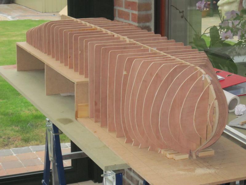

Zoals gezegd bouw ik de Viking Poseidon,ik bouw deze op schaal 1/87.
De plannen heb ik gekocht bij NVM.

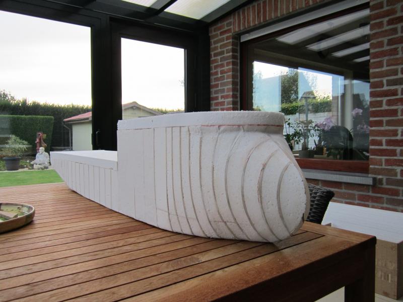

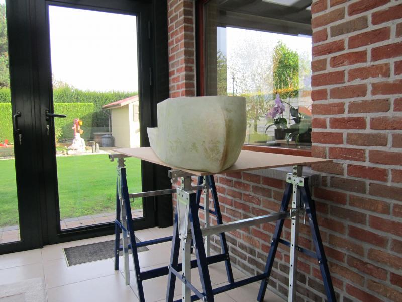

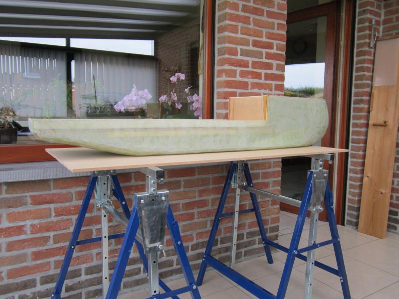

Ben reeds zover dat ik na het maken van de mal de romp in polyester
gezet heb.
Naar mijn gevoel is dit goed geslaagd,nu zal ik deze plamuren en schuren om
alle oneffenheden te verwijderen.
full
full
full
Nochthans een minder toegepaste manier van bouw daar er niet met een positieve en negatieve mal wordt gewerkt , de romp werd rechtstreeks van de mal getrokken.
Ik heb deze manier van werken van een nederlandse vriend en ben ze anders nog niet
tegengekomen.
Werkt wel goed enkel een beetje plamuur en schuurwerk achteraf.

zo bouw ik reeds jaren maar ik maak er dan wel een negatieve romp van nadien
het werken aan de positieve romp is wel hetzelfde

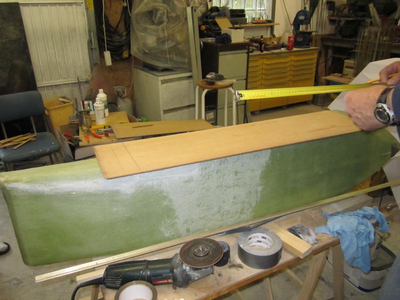

maar polyester ???? hoe heb je dan de styro bekleed want polyester wreet de styrodure op
ik beklede de romp nadien met van die brede plakband om dozen dicht te plakken maar kan dat niet opmaken uit je foto's
gr raf
@ Raf
Werk inderdaad met bruine plakband om de mal te bekleden,was mij niet bekend maar het werkt perfect.
Moet wel zeggen dat het de eerste keer is dat ik met polyester werk.
Gr,Kris
