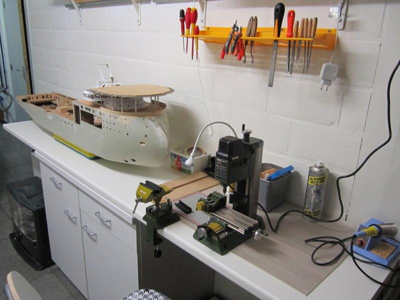

:rolleyes:Bedoeling is om deze zelf te maken,ondertussen een draaibankje en freesbankje aangeschaft.Dit zal wel geen probleem geven de kostprijs daar tegenover pffff.

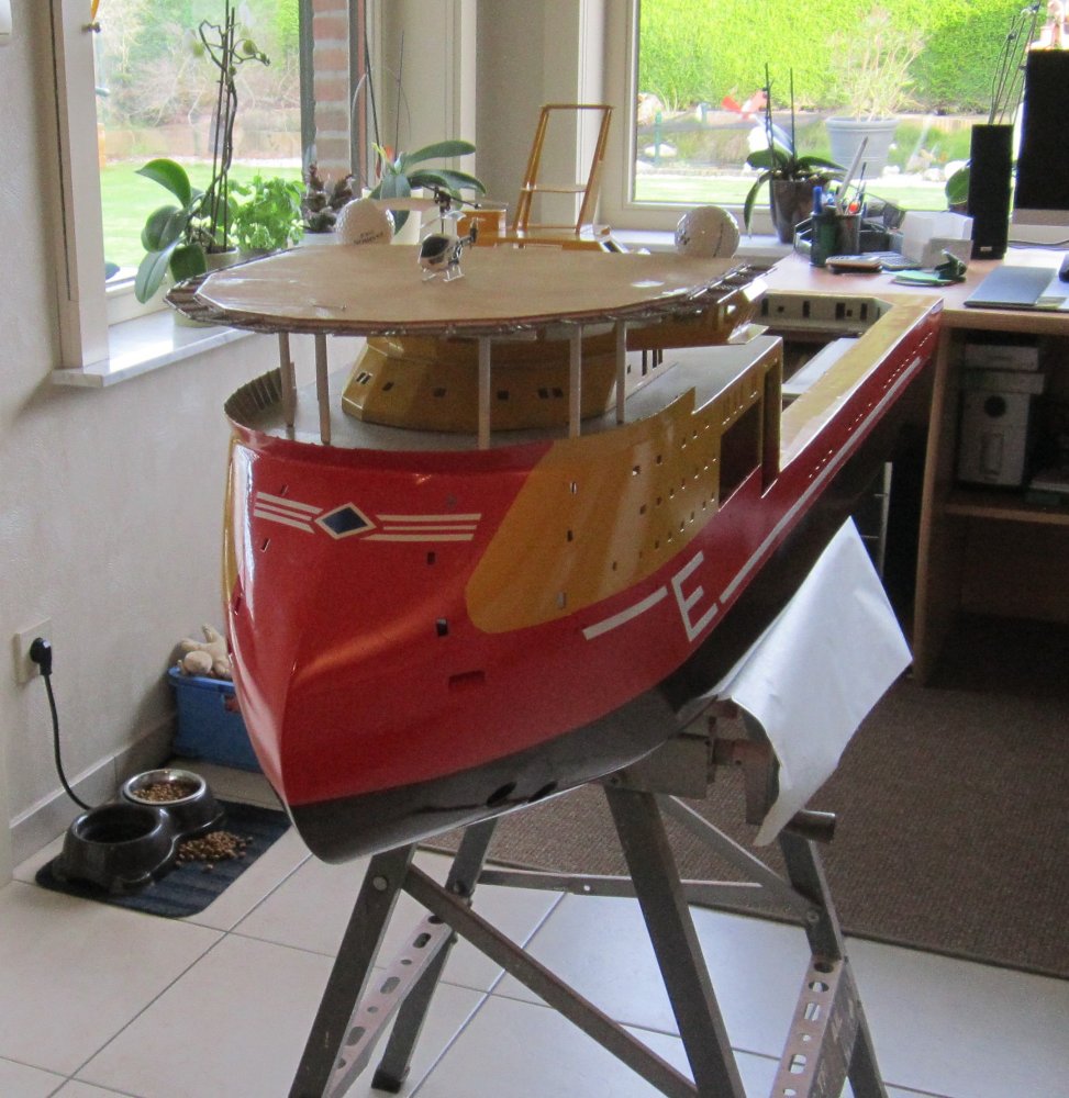

Intussen bijna een jaartje verder,de bouw van de Poseidon lag een tijdje stil wegens verbouwingen aan het huis,alsook de start van de Bylgia van Heerema (romp) en een eco speed projectje.
Nu terug aan de slag,een beetje schilderwerken.Ook de strepen en letters op de zijkant aangebracht.
Ben nu aan het twijfelen welke motoren ik er in zet borstel of borstelloos wegens geringe hoogte die ik heb.

Ik vrees dat je een grotere heli dient aan te schaffen
Mooie romp geworden, ik volg je vorderingen
Vgr Marc
