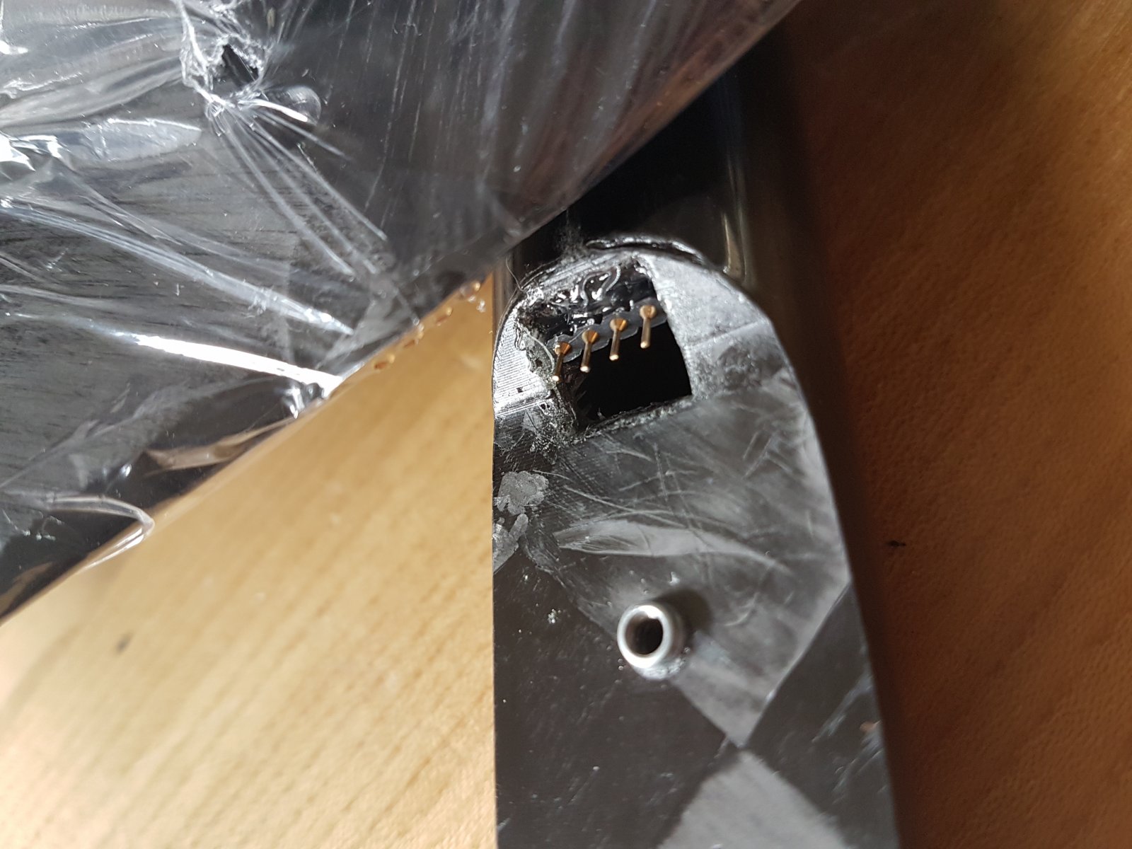

Na de korte hittegolf de afgelopen week doorgevlogen in het onstuimige en instabiele weer. Woensdag wat schade gevlogen in ruig weer: ik werd door turbulentie weggesmeten met als gevolg een harde landing op de neus met een radslagje om het af te maken. Het leek erop dat ik een servo had gemold want één van de flaperons deed het niet meer en stond bevroren in vol op de rem. De vin had een eenzijdige delam en de nosecone een heel stel haarscheuren.
Toen ik de vleugel er af haalde snapte ik het pas want toen bleken alle vleugel connector pinnetjes afgebroken te zijn! Leek me goed nieuws want de servo was dus waarschijnlijk gewoon intact en het zou een kwestie zijn van alleen maar de connector in de romp vervangen en de vin en cone met CA fixen. Makkelijk zat. De CA reparaties waren inderdaad zo gedaan. Maar die vier pinnetjes hebben me nog aardig dwarsgezeten :stout:
Het bleek namelijk dat de gebruikte connector (male header strip van Fischer met ronde .5mm diameter pinnen) helemaal niet zo makkelijk of eigenlijk niet op voorraad in NL te vinden was en ik wilde de vleugel connector alleen maar openen als ik echt geen andere optie had. Dus maar meteen bij twee verschillende leveranciers uit Duitsland en Polen besteld maar die presteerden het allebei om door treuzelen net in koningsdag te vallen en dus pas na het weekend (en F3K Blokzijl) te leveren. Bedankt hè! :bye:
Een noodoproep in een appgroepje van bevriende vliegers bleek de oplossing, zo vond ik toch vrijdag de juiste passende connector. Dus meteen nieuwe connector gesoldeerd en in de romp gelijmd met 'Bison Max Repair Extreme' (dat is :offtopic: voor snel en transparant opdrogende, wat siliconenkitachtige lijm die flexibel blijft).
Ik hoop dat de flexibele montage de kans op herhaling van deze schade klein maakt. Ook heb ik vóór de montage de pinnetjes heel ietsje ingekort omdat dat net wat beter paste in de vleugel connector en de pinnen minder kwetsbaar voor knikken en buigen maakt.
