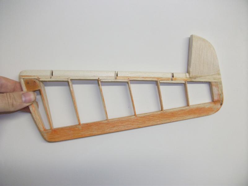

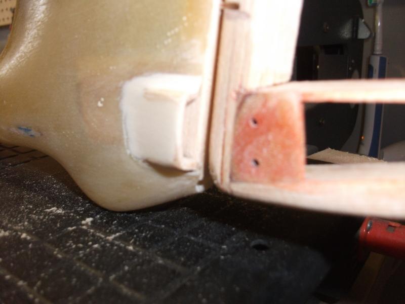

Richtingroer wil ik iets eenvoudiger gaan maken qua bevestiging zodat het ook uitneembaar is. Als er nu iets met hoogteroerkoppeling is moet ik het richtingroer slopen, heb ik voor de toekomst geen zin in en daarom nu maar even doorpakken. In de oude-balsa-rommelbak heb ik voldoende materiaal gevonden voor 2 richtingroeren. Ik pak gelijk de andere zweefromp ook mee.

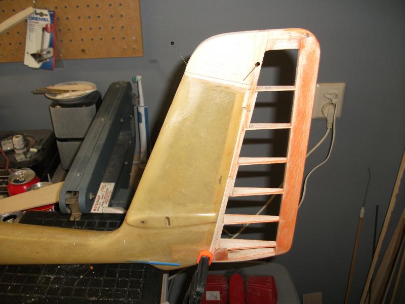

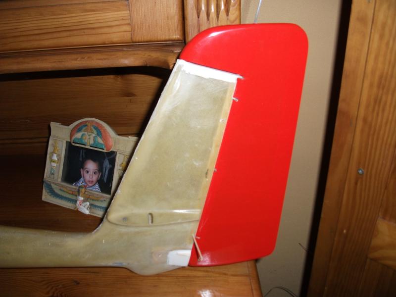

ok jacob ik heb het richtingsroer ook afneembaar gemaakt en ook dat hij mooi en het kielvak draait ,ik kan hem gewoon demonteren door er n stalen pen uit te trekken ,ook heb ik van mijn asw er n b verzie van gemaakt met die extra vlak boven op het roer hier n fototje zoals het momenteel is jacob:yes:

Richtingroer maak ik nu ook (sterker, is klaar) met een bevestiging zoals jij ook maakt Johan.
