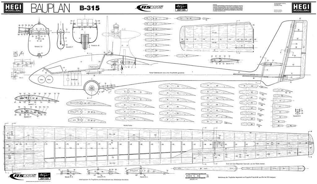

Maar goed, in die doos zaten dus ook de ASW tekeningen:
En niet alleen de tekeningen, ook nog een grote Exploded View en natuurlijk de originele Bau- und Betriebsanleitung:
Vraag is nu hoe ik de tekeningen bij je ga krijgen. Mijn idee is om ze te laten scannen en de bestanden naar je te mailen. Dat regelen we dan wel via PB, OK?

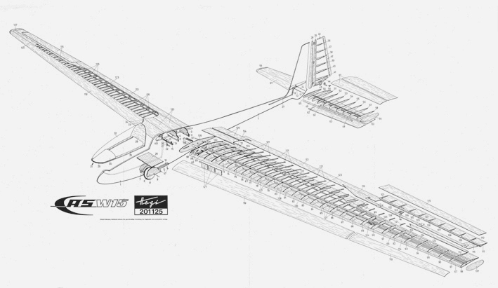

Ernst en Rene hebben ondertussen via een andere weg een tekening van de ASW in handen gekregen. Veel bouwplezier heren!

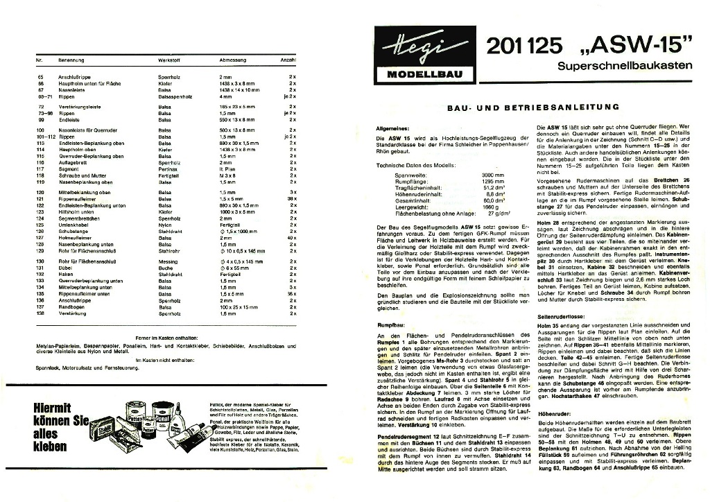

Braucht noch jemand die Baupläne von der Hegi ASW 15 ?
Ich mache neue, wenn Interesse, bitte PN.
Von den Schriftzügen habe ich nur ein Bild, keine Vektorgrafik.
