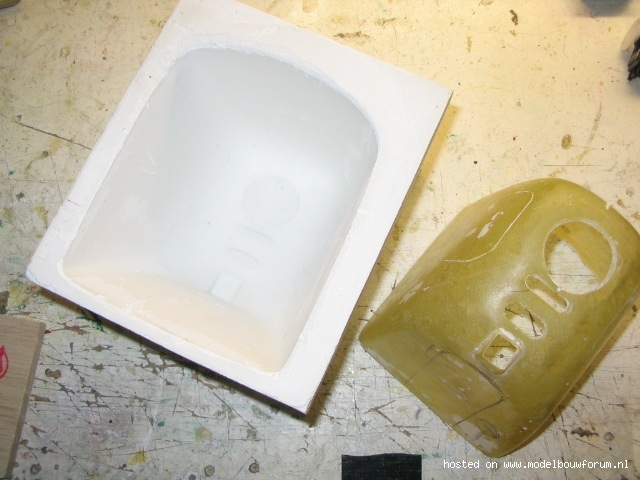

Mal maken.
Hoi Bas,
De methode zoals jij die beschrijft wordt meestal niet toegepast.
Misschien dat dat met gipsverband wel zo zou gaan??
Vaak zijn kappen aan de binnenkant voorzien van allerlij pasnaden enzo.
Wij maken meestal een negatieve mal vanwege de uitwendige details. Daar maken wij dan een Epoxy kap in. Soms gieten we in die negatieve mal gips en hebben we een positieve mal en gebruiken die als mal voor de Vivakkap.
Soms is het voorbeeld mooi glad van binnen en dan kun je die rechtstreeks volgieten met gips.
Onderstaande plaatjes laten zien hoe je een negatieve mal maakt.
Als je gipsverband kunt krijgen dan zou je daar in principe je kap mee kunnen "omwikkelen" en hard laten worden.
Het gips heeft de dikte van yogurt. Je moet het nog kunnen gieten en het moet ook nog om de mal kunnen zakken/glijden.
De mal invetten is wel wenselijk omdat hij dan makkelijker uit de gipsmal "lost".
Maar misschien kun jij tegen vergoeding een Epoxykap maken als je toch al een mal hebt en een kap gaat maken. Of een Vivakkap zoals hieronder omschreven.
Maar wij hebben het hier over Vivak kappen.
Als je een negatieve mal hebt en hier een positief afgietsel van maakt, dan kun je die gebruiken om een Vivak kap van te trekken. Goed invetten anderrs krijg je het gips en nooit uit.
Succ6
Arnold

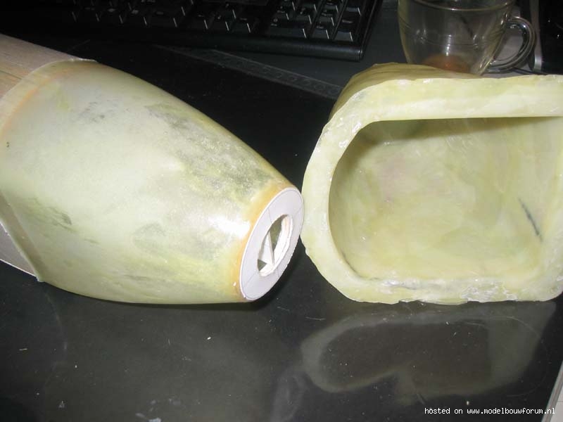

Als ik naar je prachtige malletje van de Piper neuskap kijk, zie ik dat je het dus in een keer tot een blok gegoten hebt. Voor zo een formaat object kan dat nog wel. Maar als je groter gaat?...
De mal had in dit geval ook met gipsband gemaakt kunnen worden. Een romp van een meter zet je wellicht op met een wat dikker gips, kwakt het met de hand of plamuurmes tegen de vorm, vervolgens komt de bewapening er om heen.
Ook kan er eerst een latex laag worden aangebracht, vervolgens een gipsbekisting. Dat heeft dan weer voordelen bij het lossen...

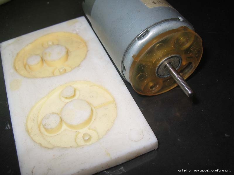

Ik heb reeds diverse hap snap malletjes gemaak uit latex en epoxy... dat ging allemaal zeer gladjes... onder een paar voorbeeldjes
Voorbeeld van een latex malletje. Epoxy shim/spacer voor het monteren van een electromotor. Ik wilde de as van de motor niet inkorten, en de motor moest kunnen blijven ventileren.
Afgegoten van een Graupner FG reductiekast-achterwand, het overtollige deel is weg gedremeld.
Het gegoten object komt reuze makkelijk los uit de mal.
