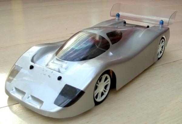

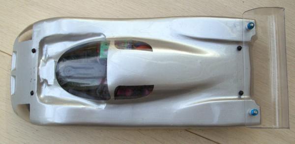

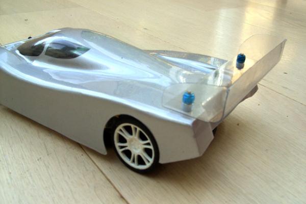

Vivak kap trekken.
resultaat kap maken :
full
full
full
Moet ik alleen nog een "binnen"kap maken voor de voorlampen.
Mooi werk.
Dat ziet er goed uit zeg.
Uiteindelijk ga je ook geld besparen denk ik. Maar het mooiste is dat nu je eigen "koetswerk" kan ontwerpen en maken.
