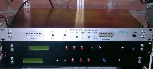

Ik ben hier bezig met een 15khz filter om het hoog wat te filteren maar zit met een fase probleem :confused:
Zolang ik de print extern voorzie van spanning gaat het goed maar als ik de spanning van de interne spanningsbron haal ( samen met de RDS print ) valt de audio weg en komt er spanning te staan op de audio ingangen :confused: :confused: :confused: Heeeeellllll vreemd.

Even voor mijn beeldvorming: Ik snap er geen kl0te van. :? Schiet eens een foto. ;) Met een aparte voeding gaat alles goed maar als je de voeding van de bestaande toevoer gebruikt, gaat het mis. Right?
Het klinkt als een vreselijke aardlus of een verschil in voedingsspanningen die ergens toch gekoppeld zijn. Probeer eens de massa van de audio-lijnen weg te laten en alleen de minpolen van de voedingen te koppelen.

Ik heb het filter aangesloten op de interne gestabiliseerde ringkern trafo van de stuurzender.
Zolang ik de audio niet aansluit op het 15khz filter meet ik geen rare dingen,maar zodra ik de 2 gebalanceerde audio aansluitingen aansluit meet ik 15 volt spanning op de ingangen van het filter en geeft deze ook geen geluid door.
Het rare is dat als ik de print "stand alone" gebruik deze wel werkt.
Maar zodra ik hem in de stuurzender bouw en van spanning voorzie d.m.v de interne trafo deze problemen optreden.
Zat zelf ook te denken aan een lusvorming maar kom er nog achter waar dit fout gaat ;)

Zijn die twee audio-uitgangen direct via een impedantieweerstand aangesloten of zit er nog een kleine condensator tussen? Waarschijnlijk is het toch een voedingsprobleem. Is het een enkelvoudige voeding (0 en +) of een dubbelzijdige voeding (-, 0 en +)? Want in het laatste geval kan het zijn dat de terugkoppeling op bijv. op-amps de "zwevende" spanning veroorzaken. Zet er eens een 10nF condensatortje in serie op de audiosignaal draadjes.
Zitten direct aangesloten en het is een enkelvoudige voeding.
Bouw er wel een extra voeding bij,hier word ik lijp van.
Voor de werking maakt dit niets uit,maar probeer altijd met zo min
mogelijk spanningsbronnen te werken i.v.m het Hf.
Heb toch al aardig wat zendertjes gebouwd maar dit nog nooit aan de hand gehad.
Weet ook niet precies hoe het circuit loopt in deze fabrieks gebouwde zender,kan er ook geen schema's van vinden :(
