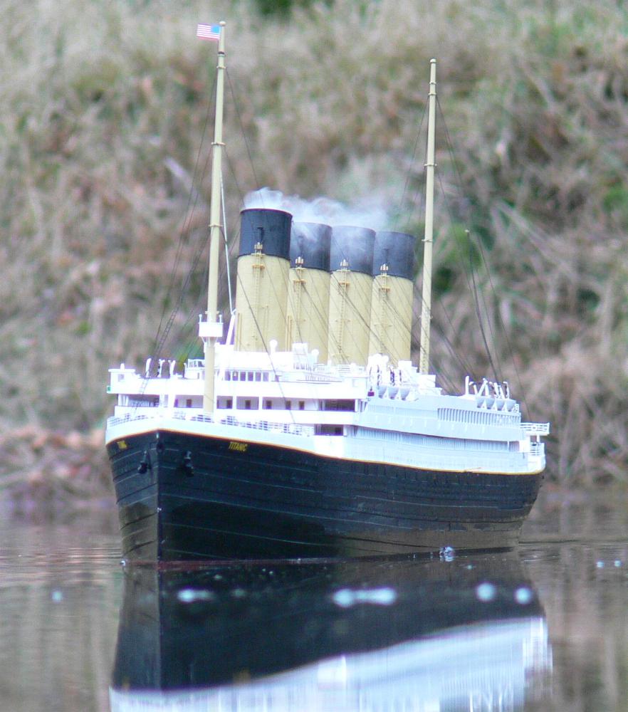

Bij mijn rookunits (Zowel in de Titanic als in twee sleepboten) hangen watten in de rookvloeistof (lampenolie)
Op een gegeven moment is de vloeistof 'opgerookt' en stopt de rookgenerator met roken.
Als ik 'm niet uitzet verbrandt de weerstand, that's all. De rook wordt niet, ik herhaal: NIET zwart. Of grijs. Of paars. Of welke andere kleur dan ook: het blijft wit.
