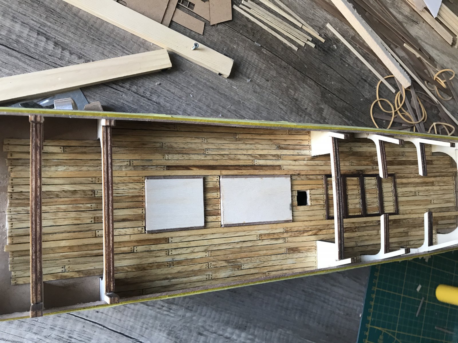

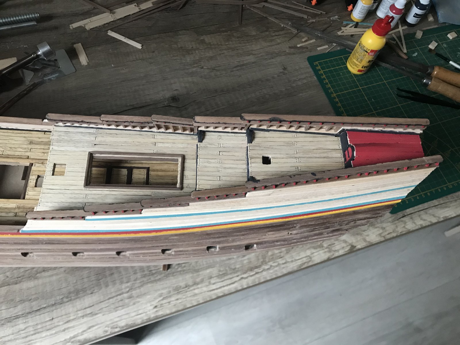

Bedankt voor de berichten en hier dan de foto van het dek behandeld met Deense olie.
img_2449-jpg.413141
persoonlijk vind ik dit dek mooier dan zo'n strak en netjes gelegd dek. verschil in kleur en leg-structuur maakt dit levendiger dan het dek wat in je post hiervoor staat (#40)

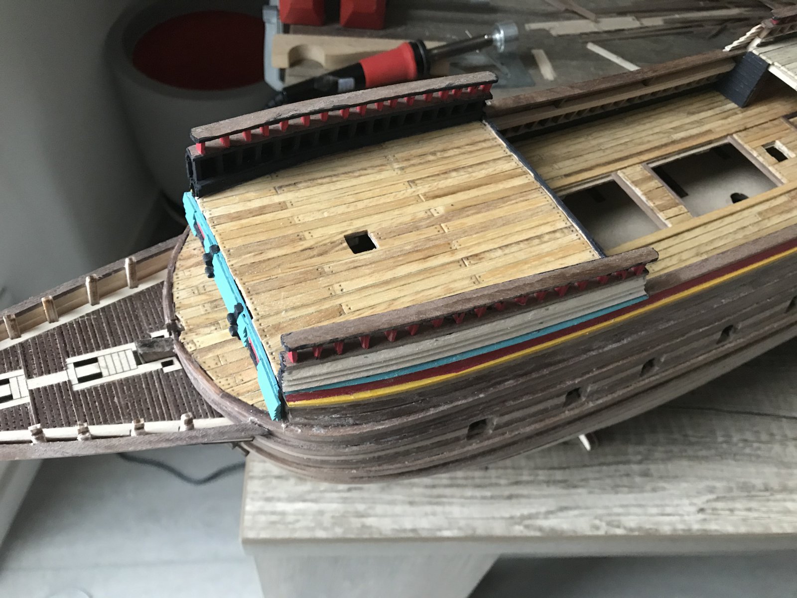

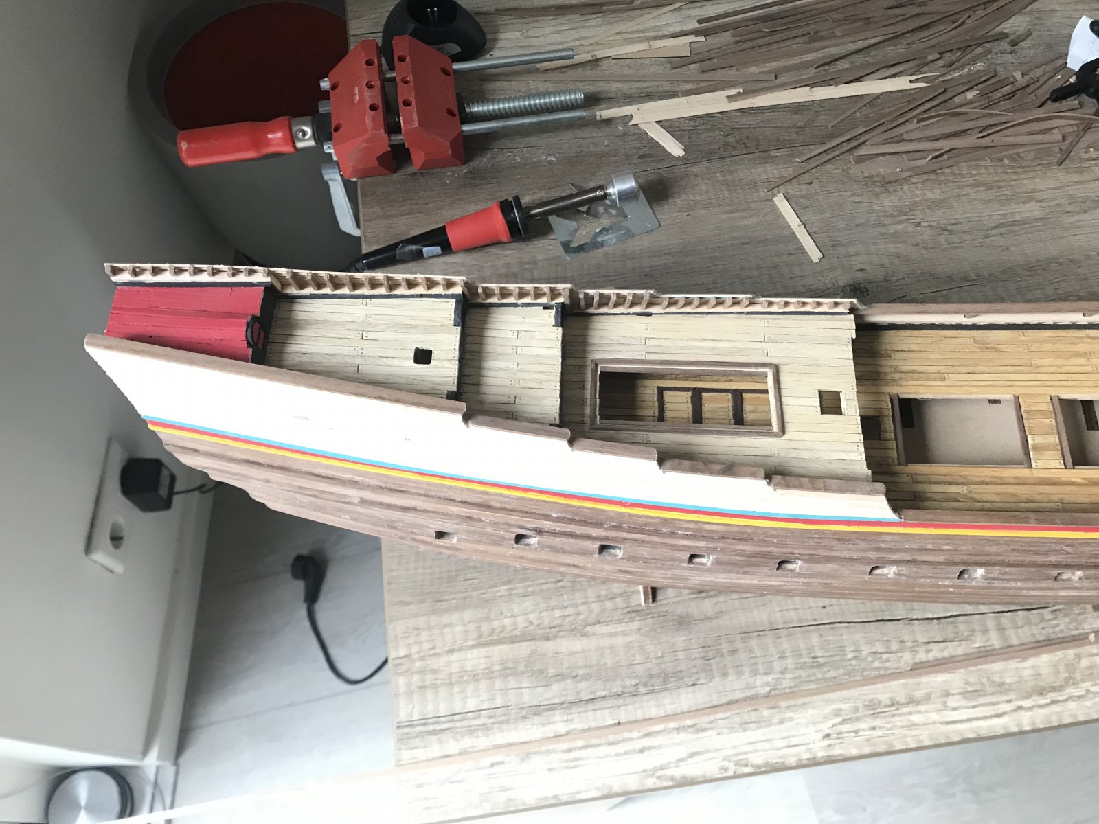

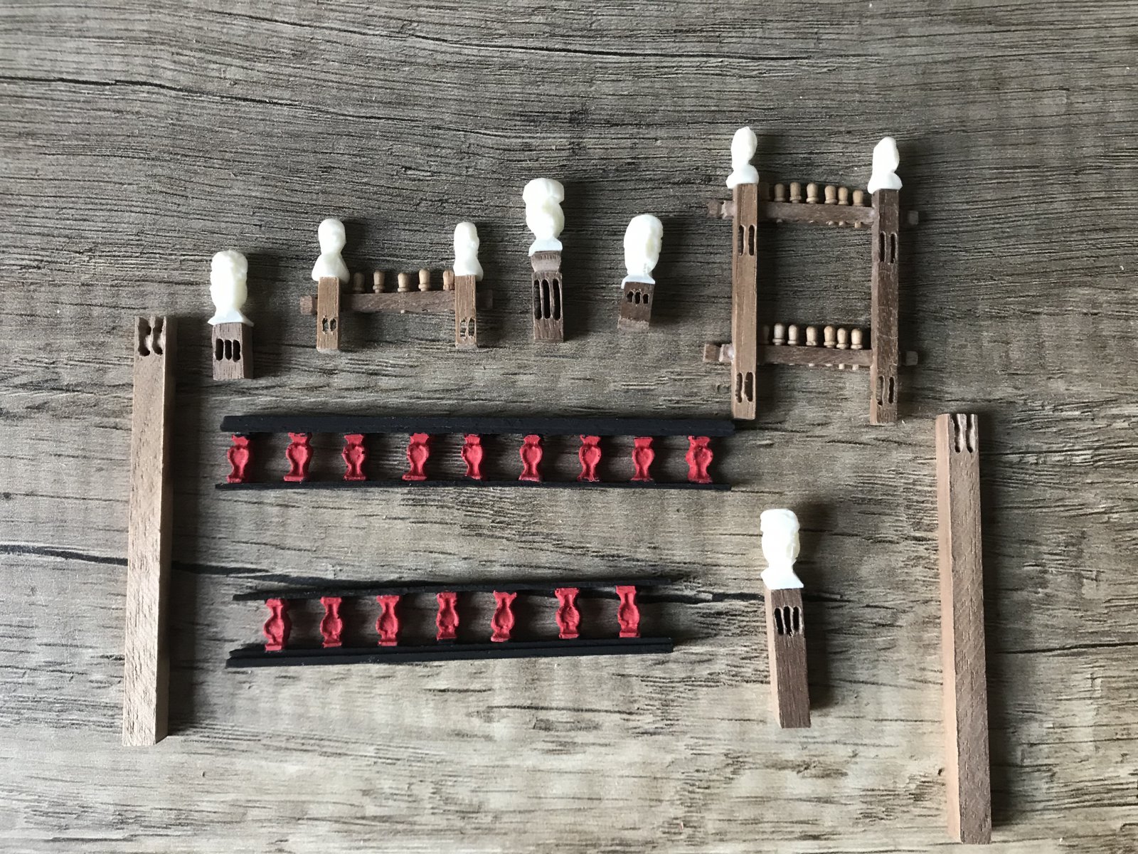

Nu kunnen we de achterkant doen. Eerst latjes monteren tegen de spanten. Dan de bovenstaande spanten verwijderen en glad schuren.
De fortuining was aan de bovenkant te kort, dus verlengd.
Op de volgende foto zijn alle latjes gemonteerd en is de fortuining aan de bovenkant verlengd.

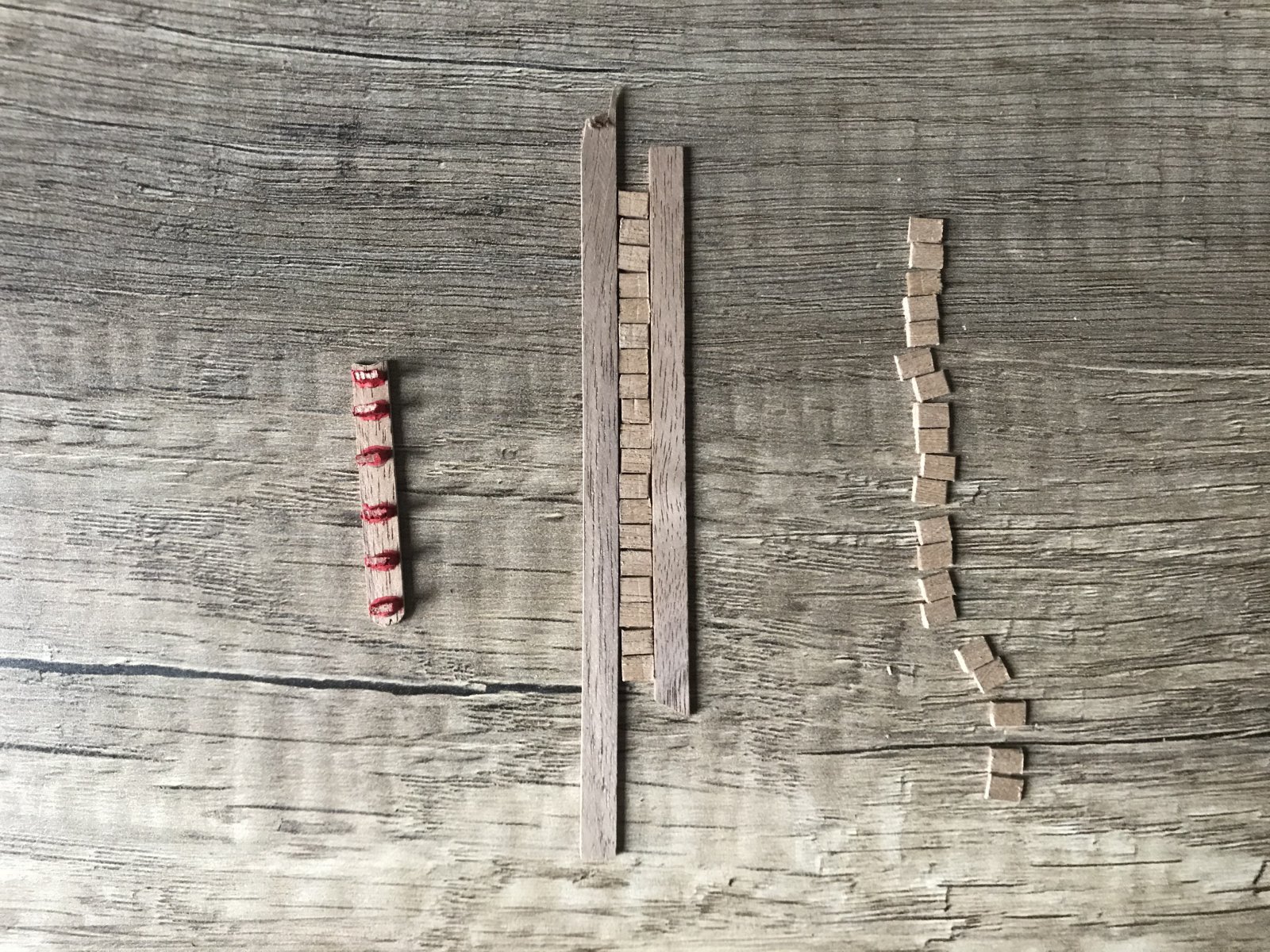

Aan de ene kant werden de latjes aan de bovenkant gemonteerd. Toen ik de andere kant wilde doen, dacht ik, misschien moet dit later maar dan gelijk met de balusters. Dus twee manieren gebruikt.

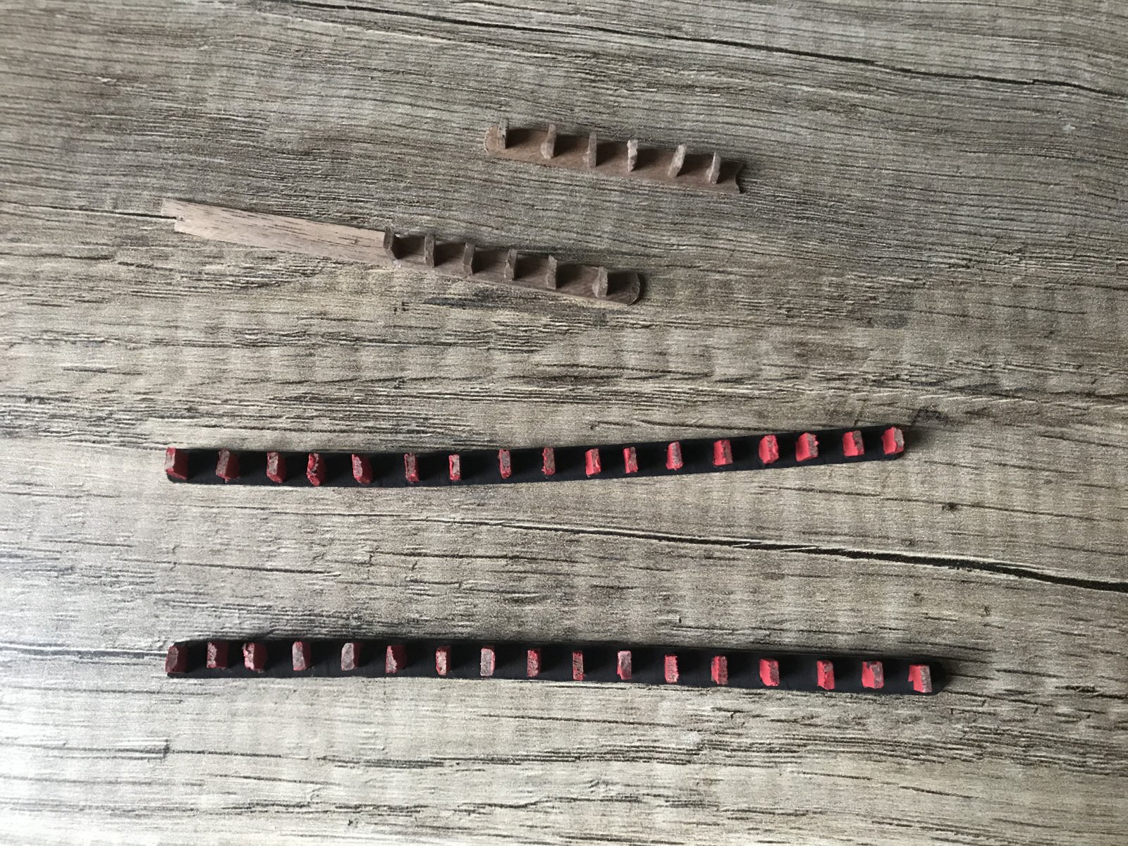

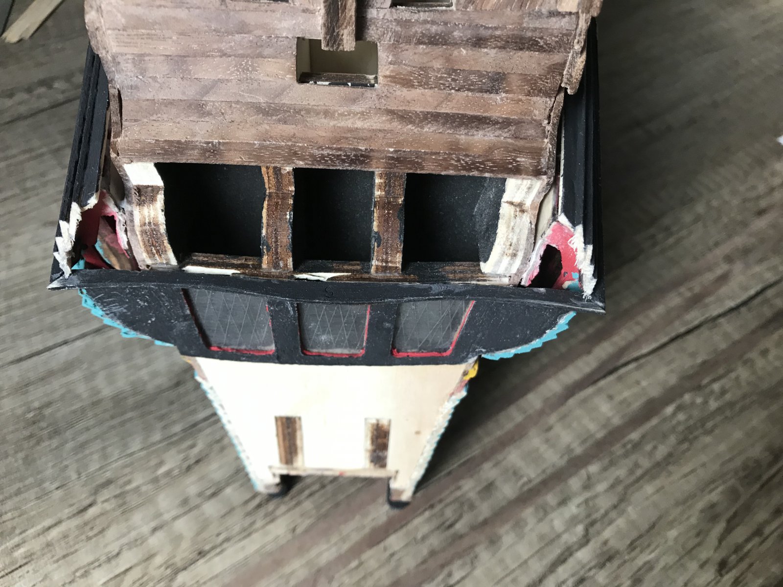

Voorbereiding voor de voorkant en achterkant.
Om te controleren of de balusters even lang waren, deze tussen twee latjes gelegd.
Het was een behoorlijk karwei, maar wel leuk om het af te hebben.
Bij het galjoen moest nog 1 latje gemonteerd worden.

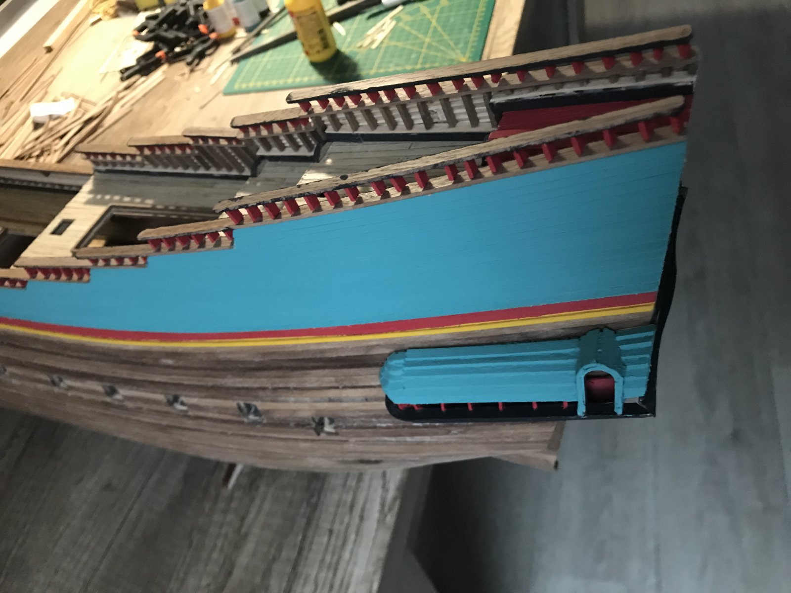

Alle groene delen geverfd.

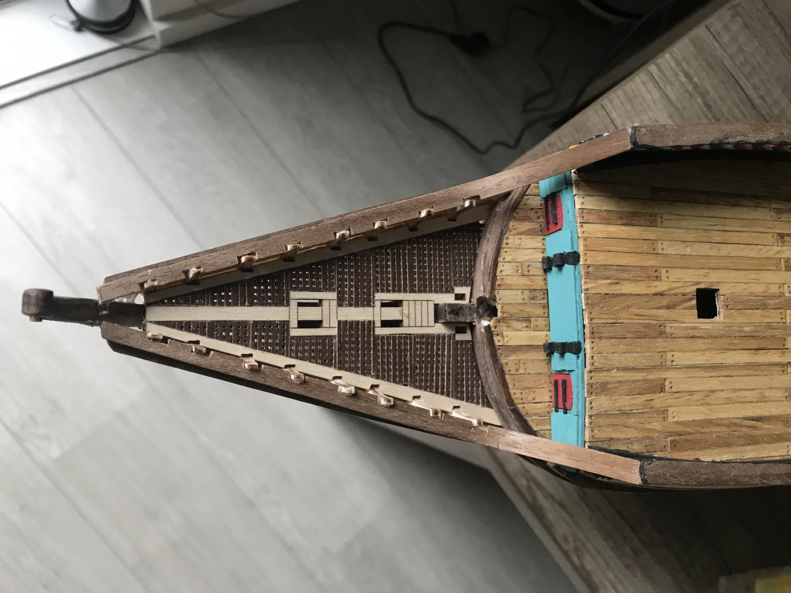

Voor het plaatsen van de galerij, werd het onderste berghout een stukje verwijderd.
Nu kon de galerij erop.

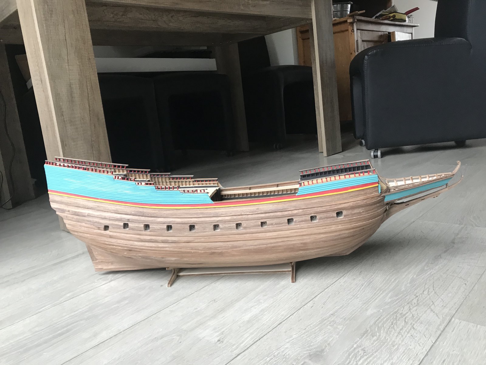

Bedankt voor de reacties, hierbij foto's van de vorderingen.

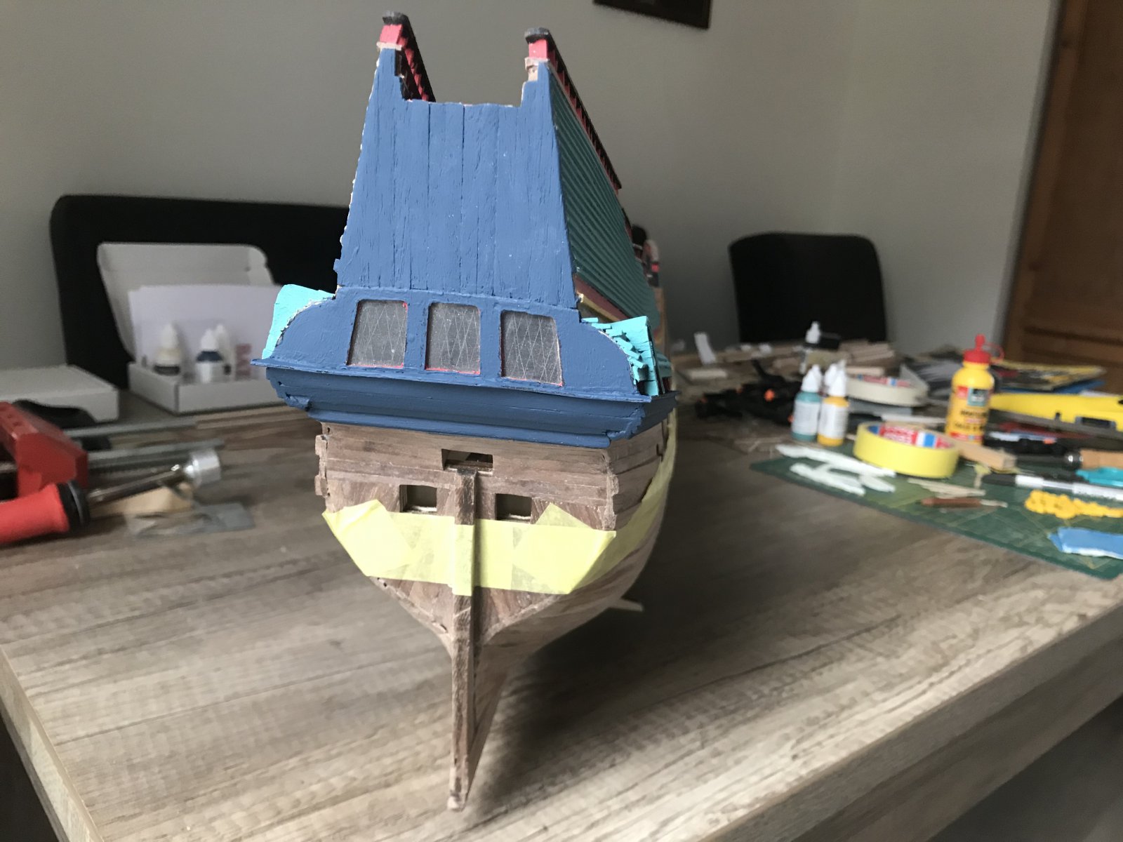

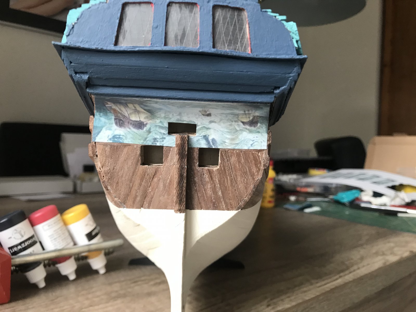

Eerst de spiegel afmaken.
Het bolle gedeelte van de spiegel en de spiegel zelf bekleed.

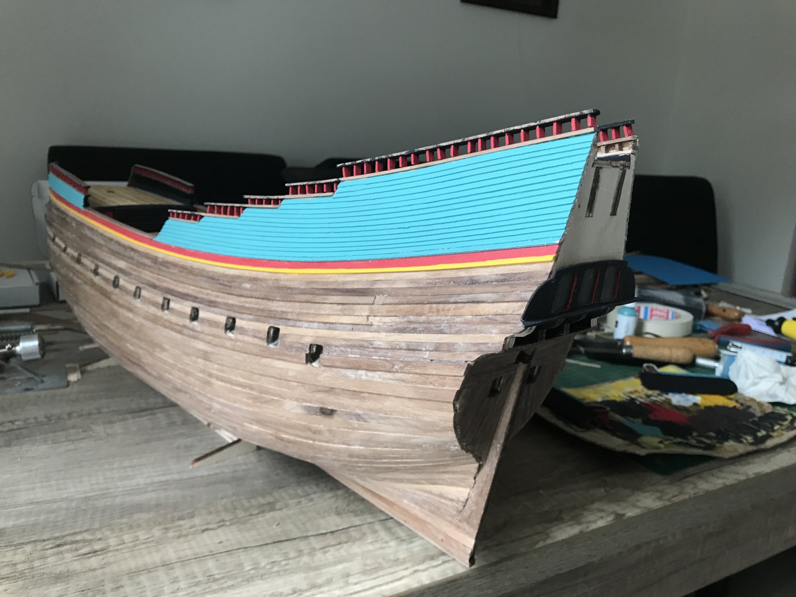

Schuren en verven met nachtblauw ook de onderkant van de galerij.

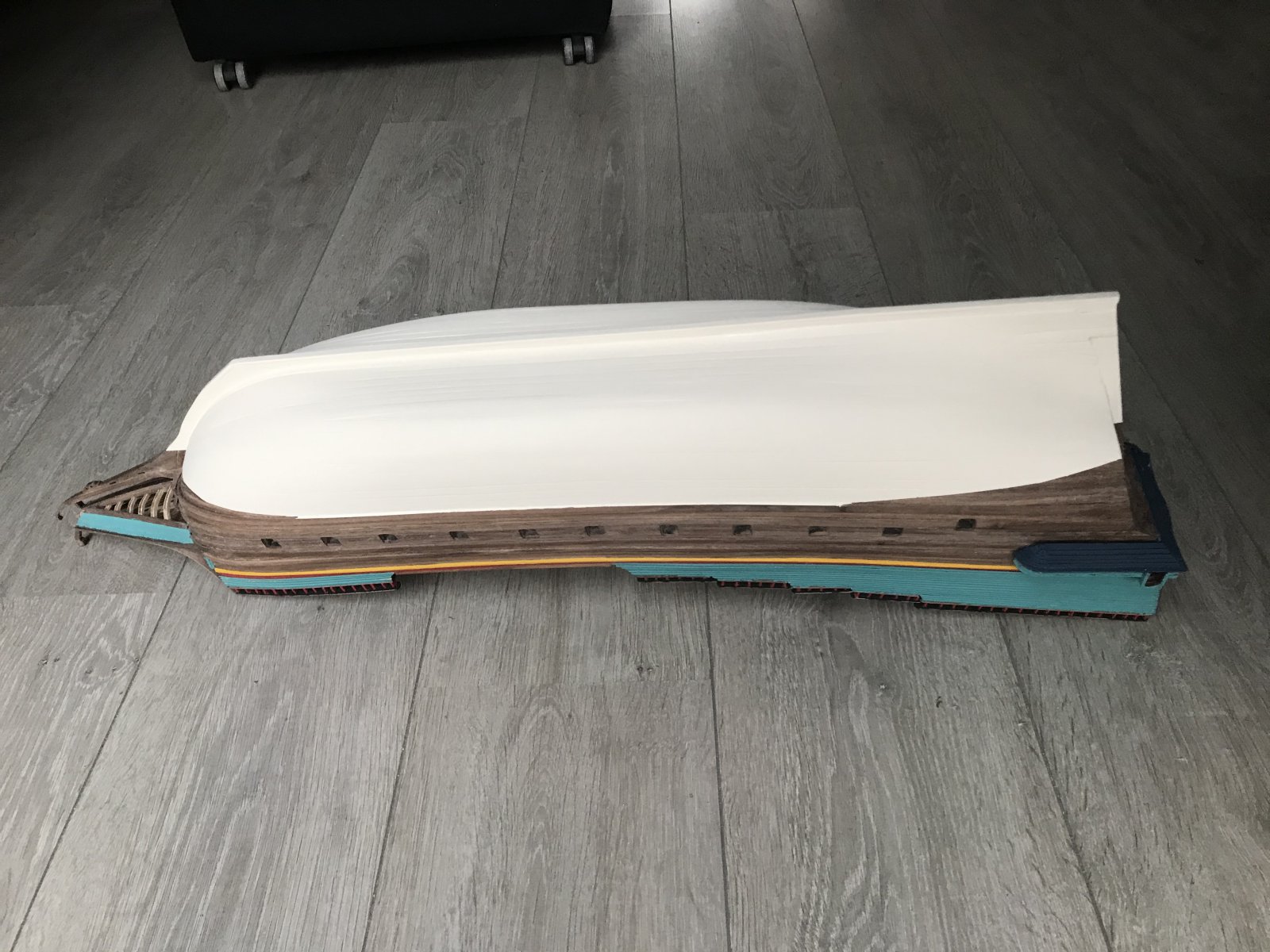

De waterlijn afplakken. Eerst 2 keer met primer, tussendoor licht schuren, daarna 2 keer met harpuis.

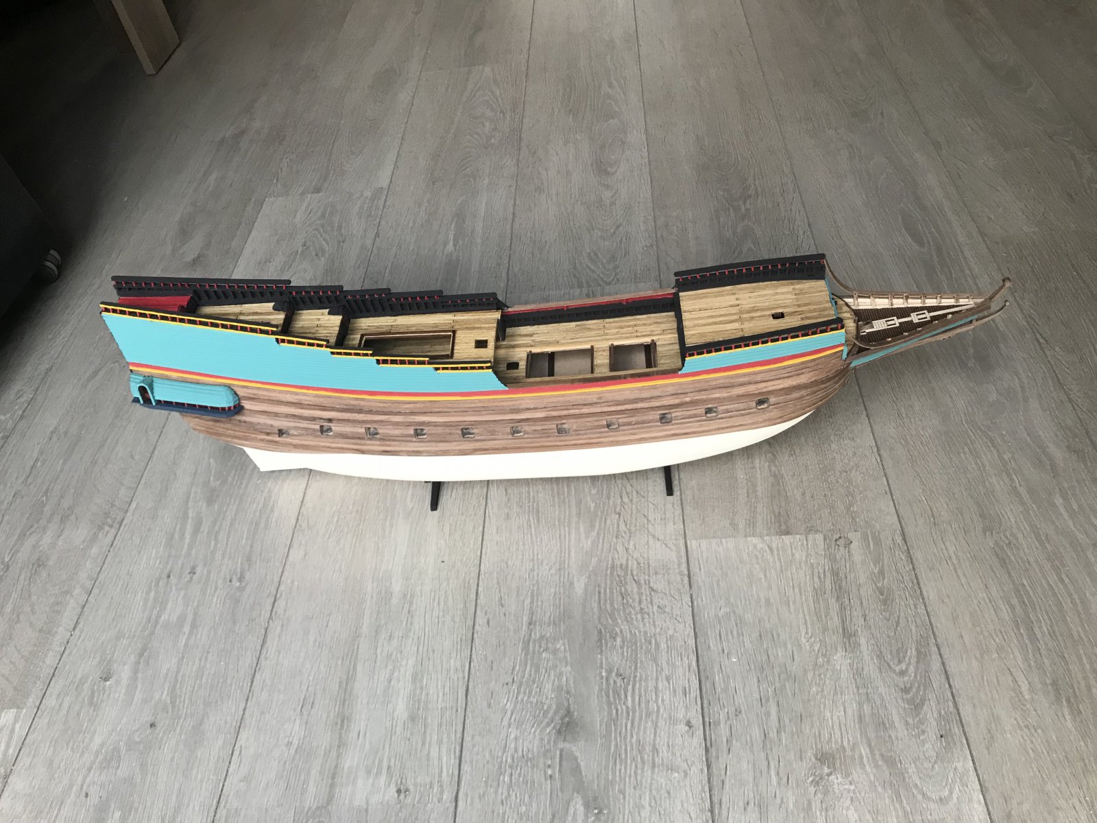

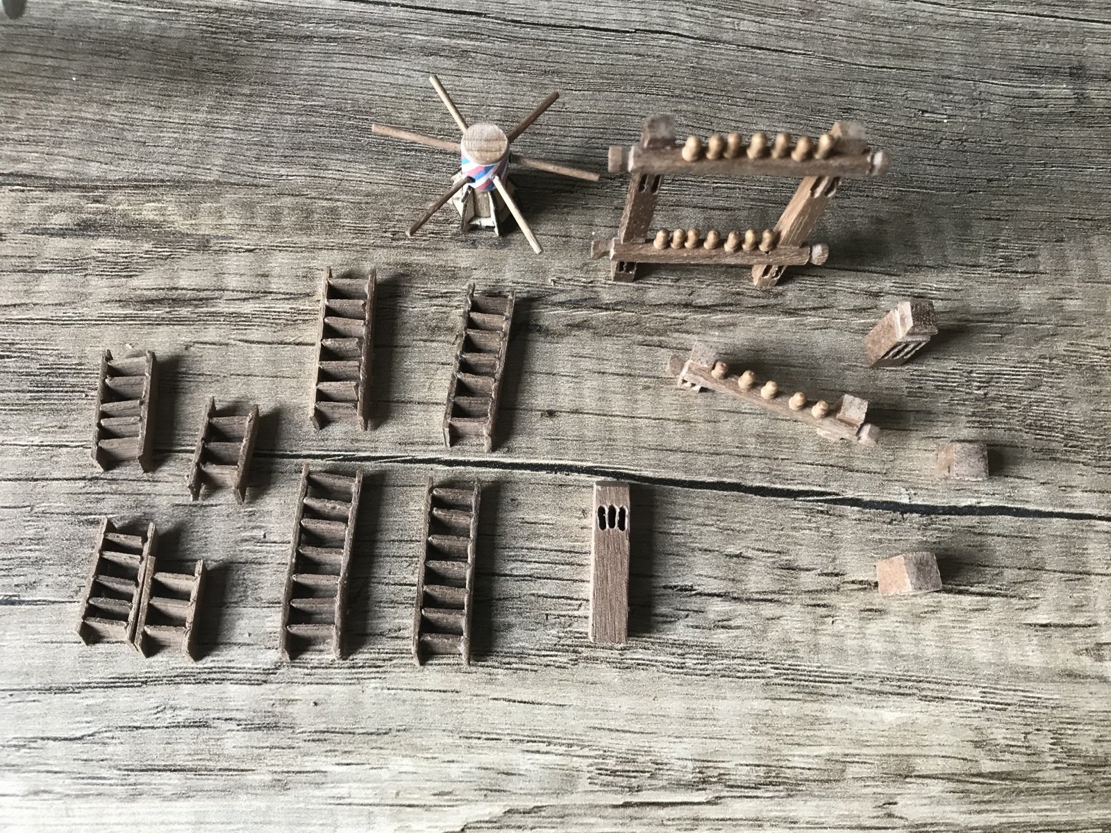

De verdere dek onderdelen maken.

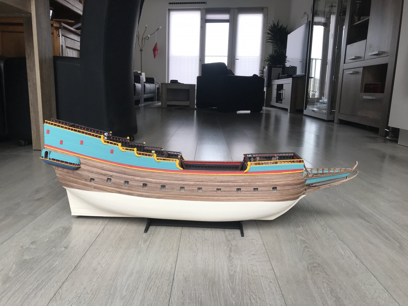

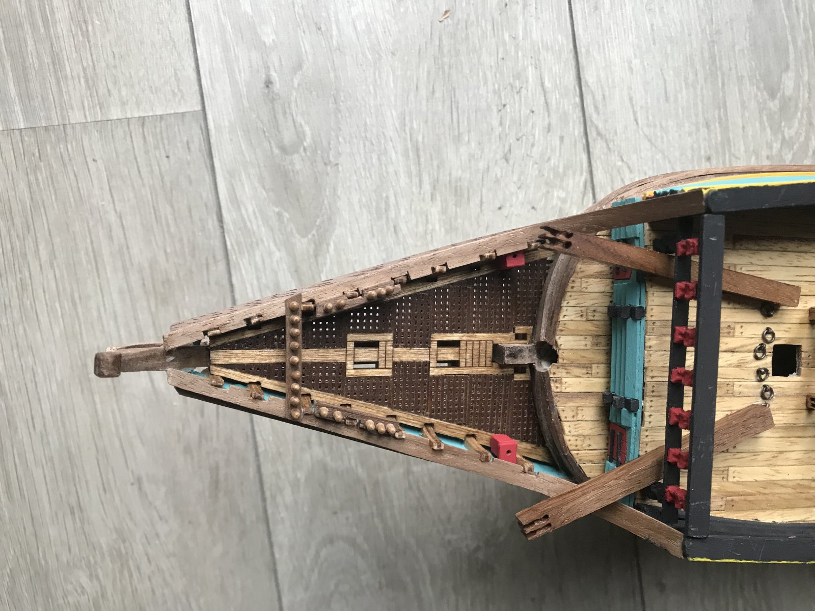

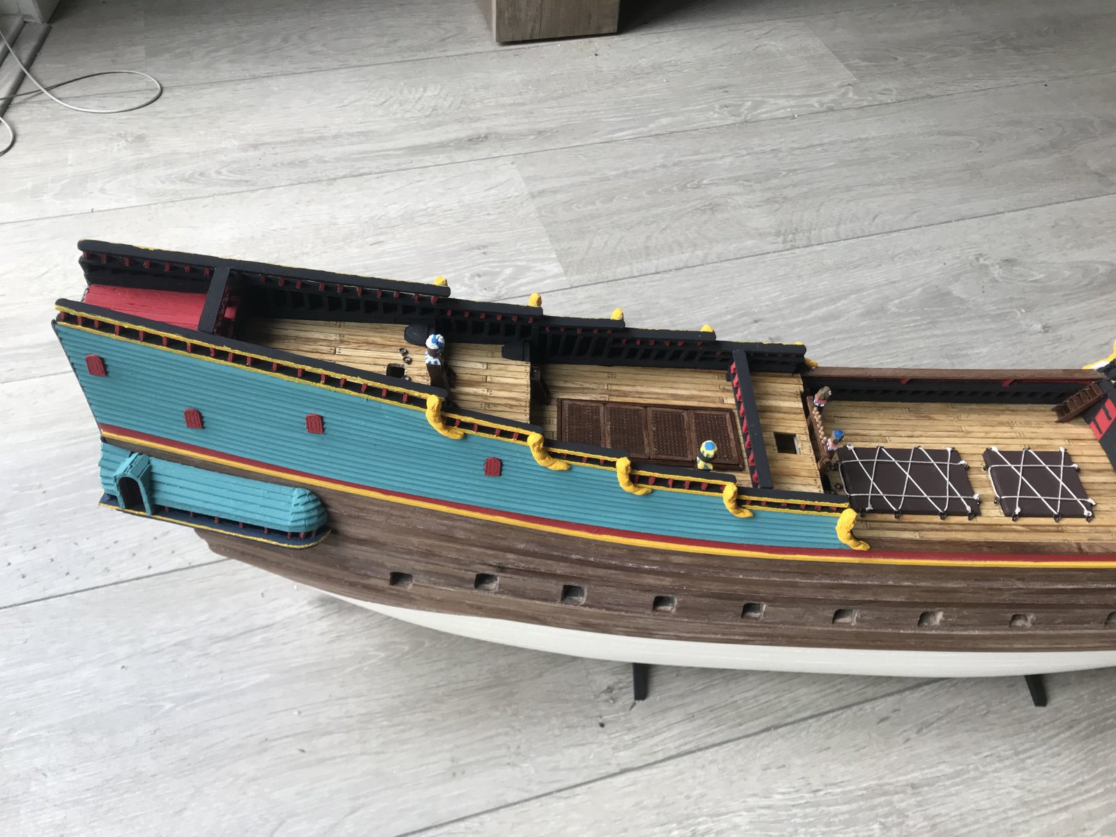

Het schip verder verven, zijkanten zwart, lage dek nog wat rood, dekken met Deense olie en gele strepen aan de zijkant.

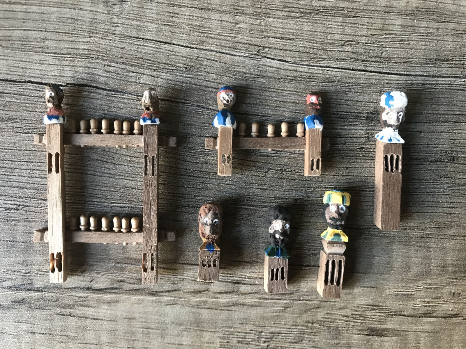

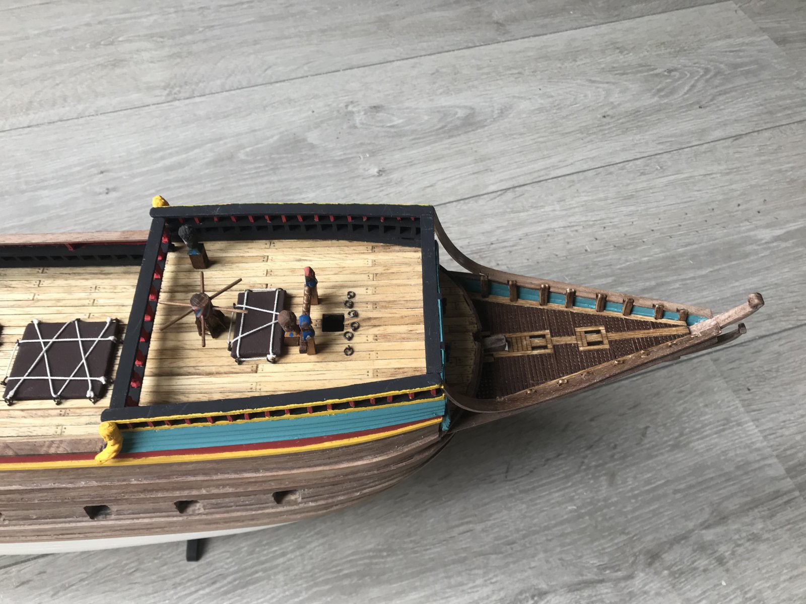

Verder met de dek onderdelen. De knechten en de dwarsrelingen.
Een van de volgende dingen is het verven van de holle wulf. Als verven niet lukt dan kan ik altijd nog een printje plakken. Ook het verven van de knechten is een uitdaging.
