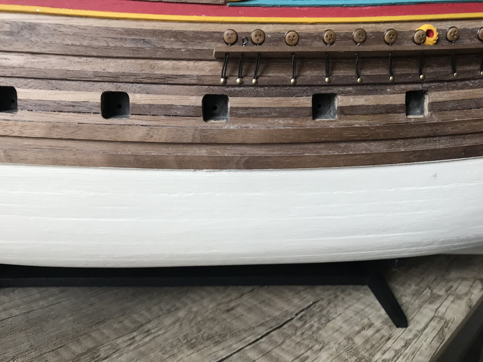

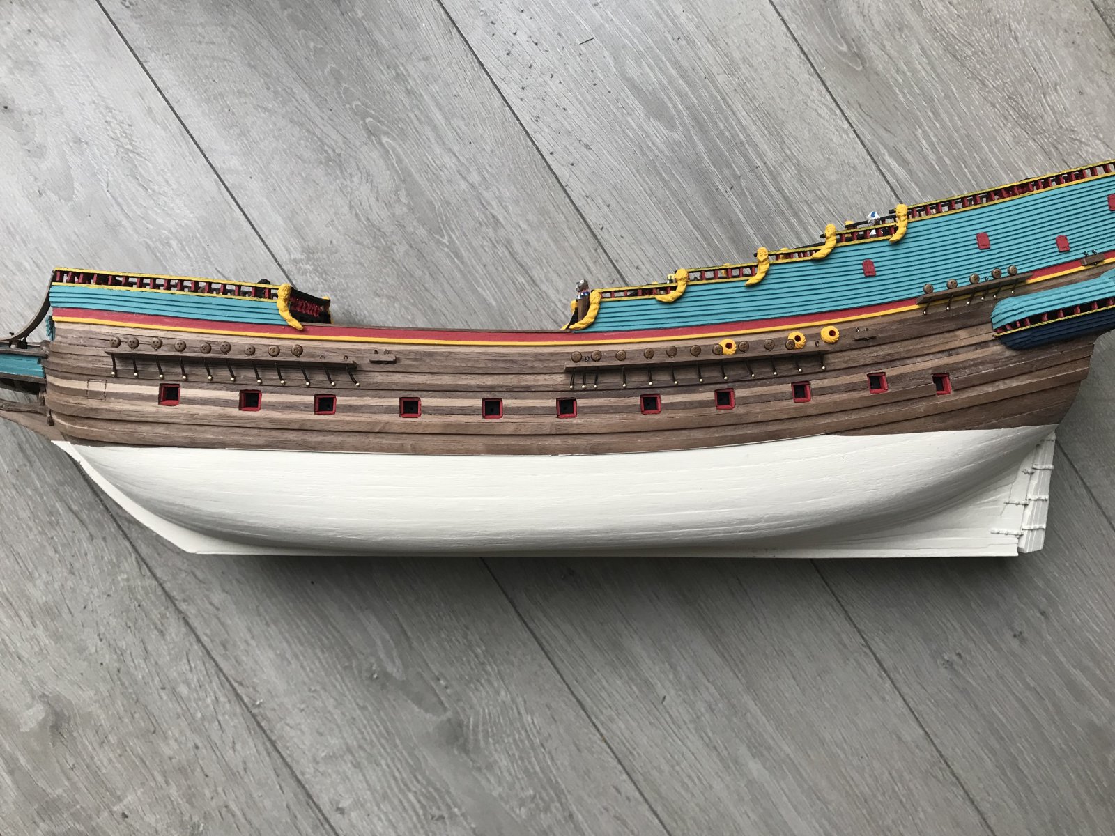

De kanonpoorten hadden nog te ronde hoeken, eerst met een mesje alle hoeken scherp gemaakt.

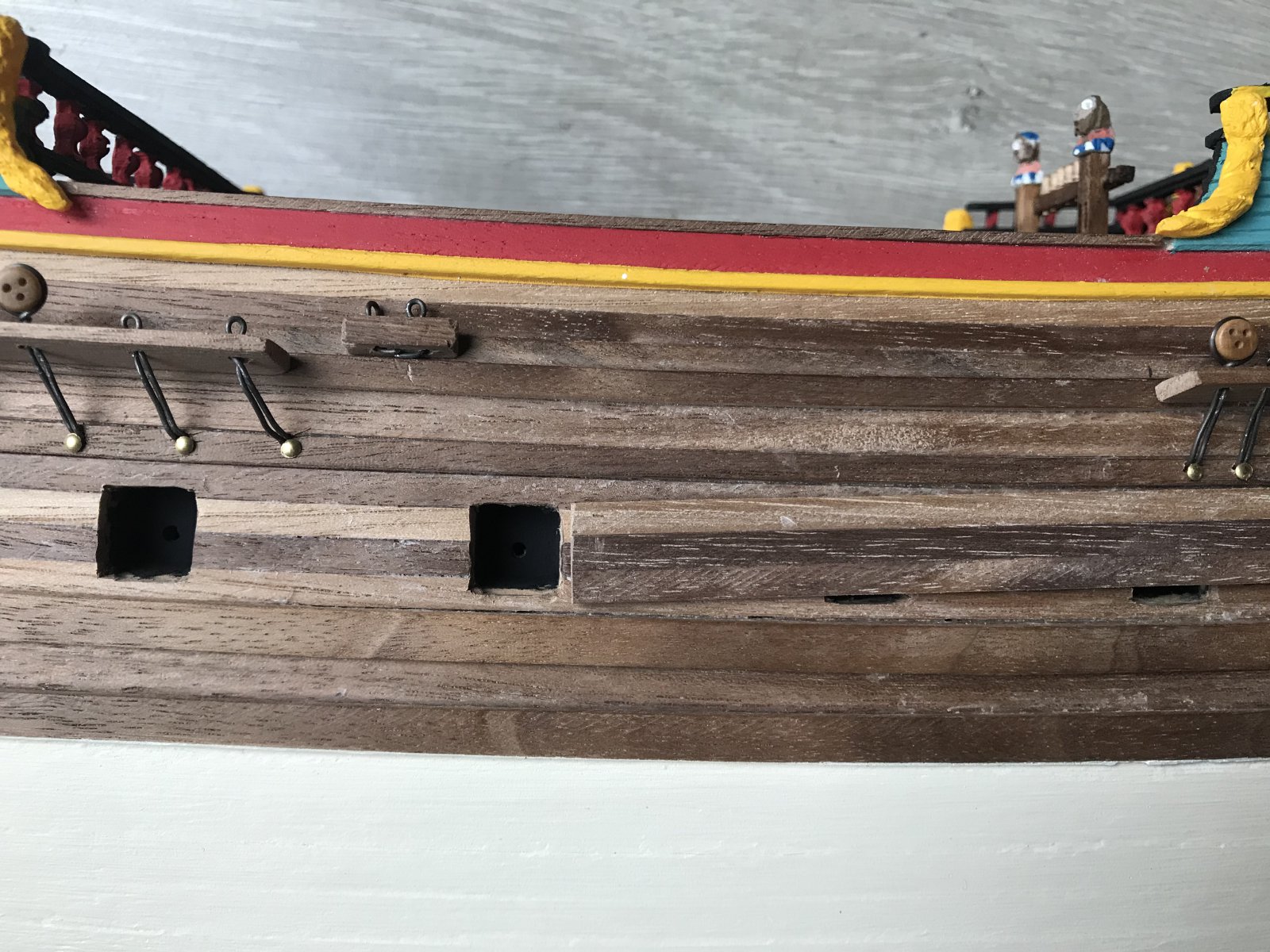

De luik latjes bijeen gezocht en gelijmd.
Alle sponningen erin gemaakt.
En als laatste alle luiken erin gemaakt.
Aan de andere kant nog een paar luiken, dan is dit af. Gaan we verder met versierselen en ankers. Groet Arjen.

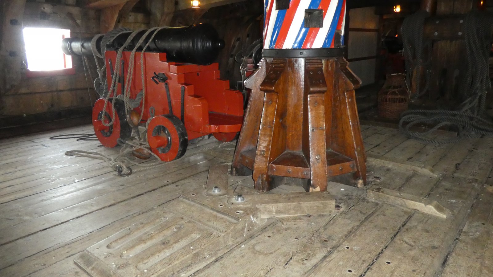

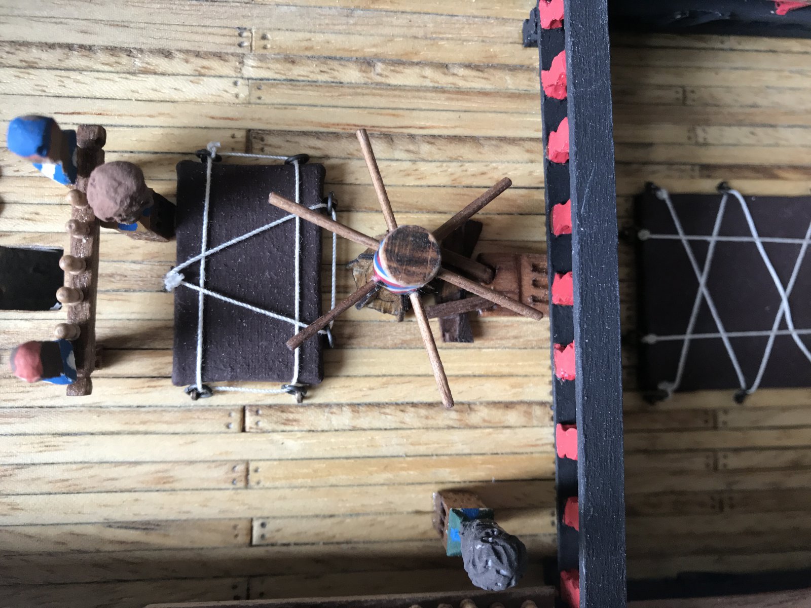

Volgens een foto van de Batavia van de ankerspil een blokkeersysteem gemaakt.

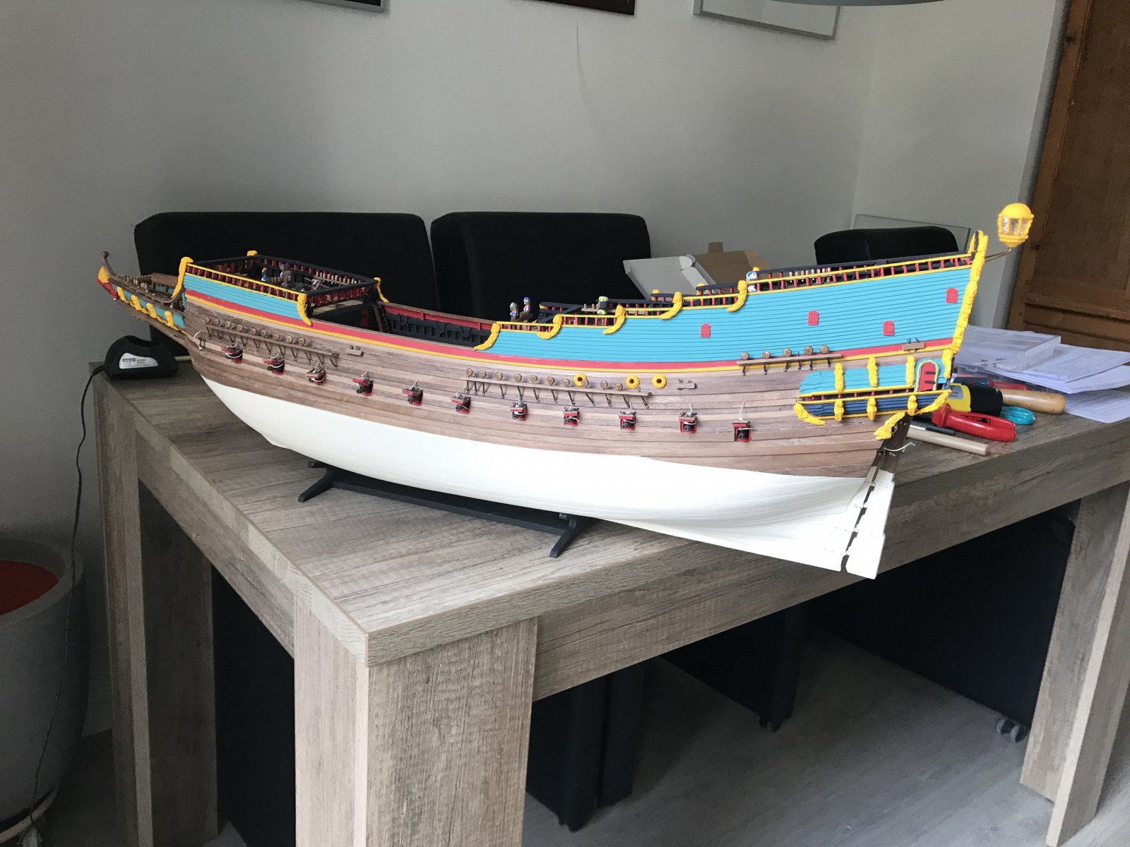

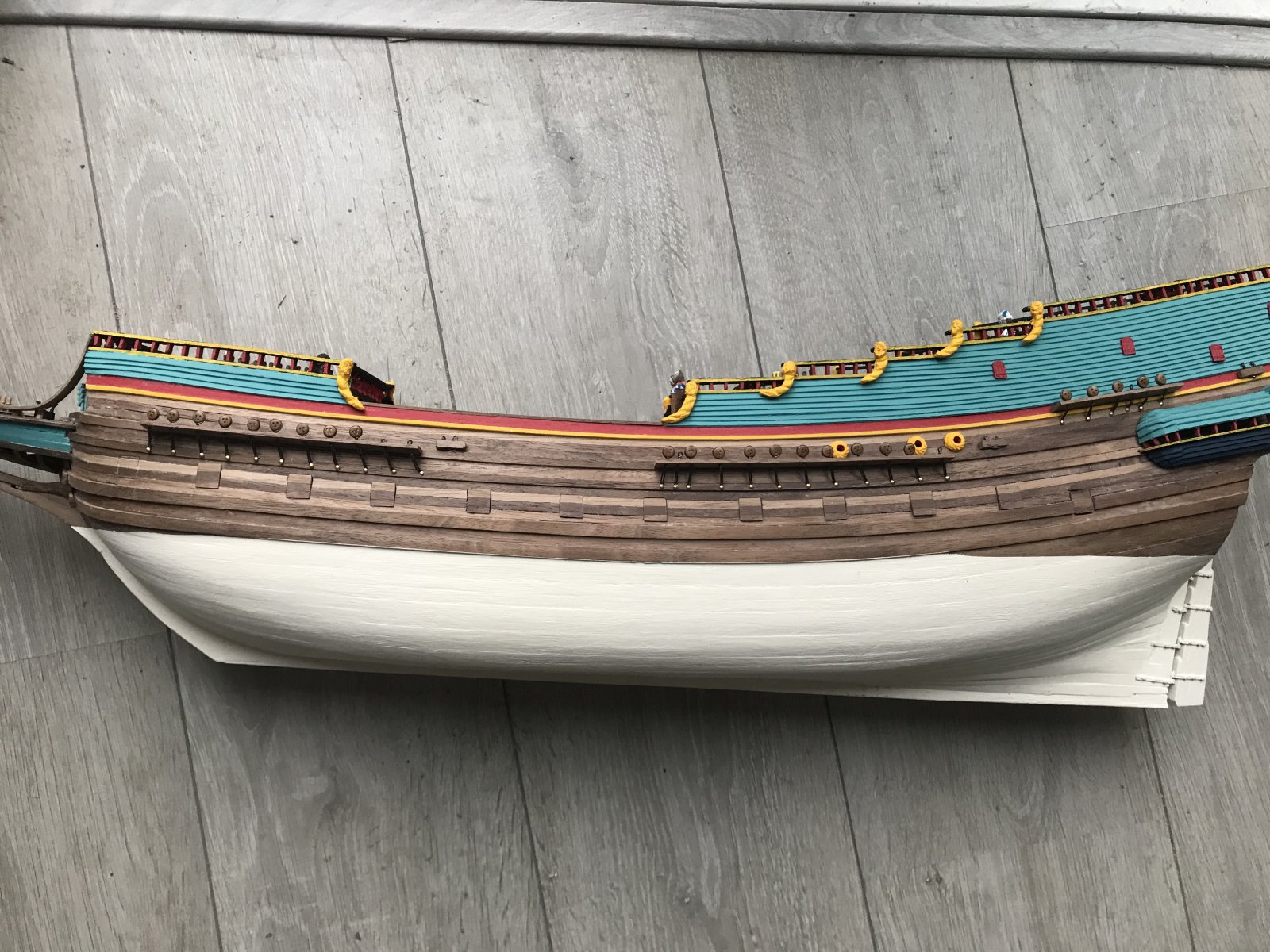

Alle kanonnen en luiken af.

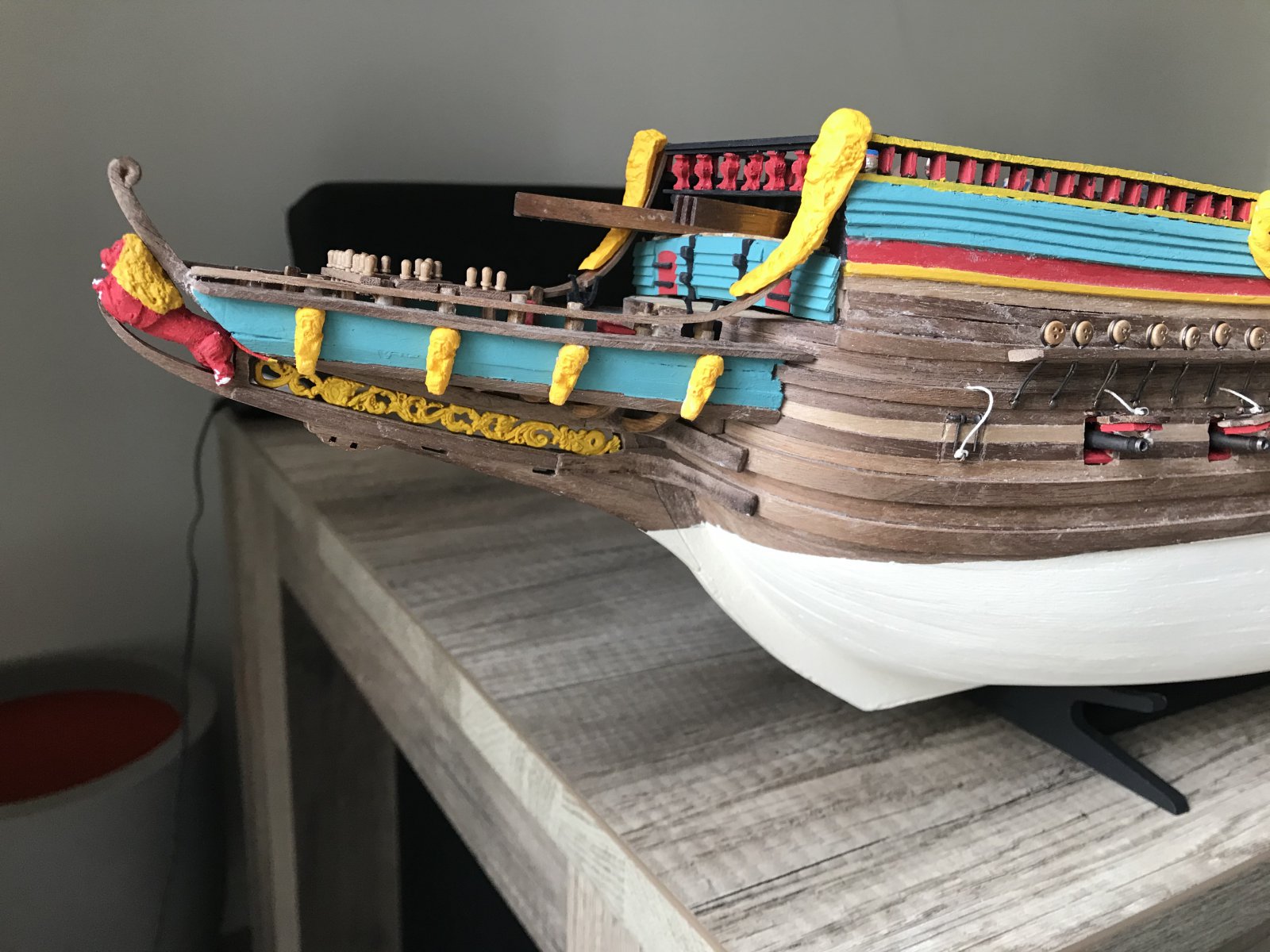

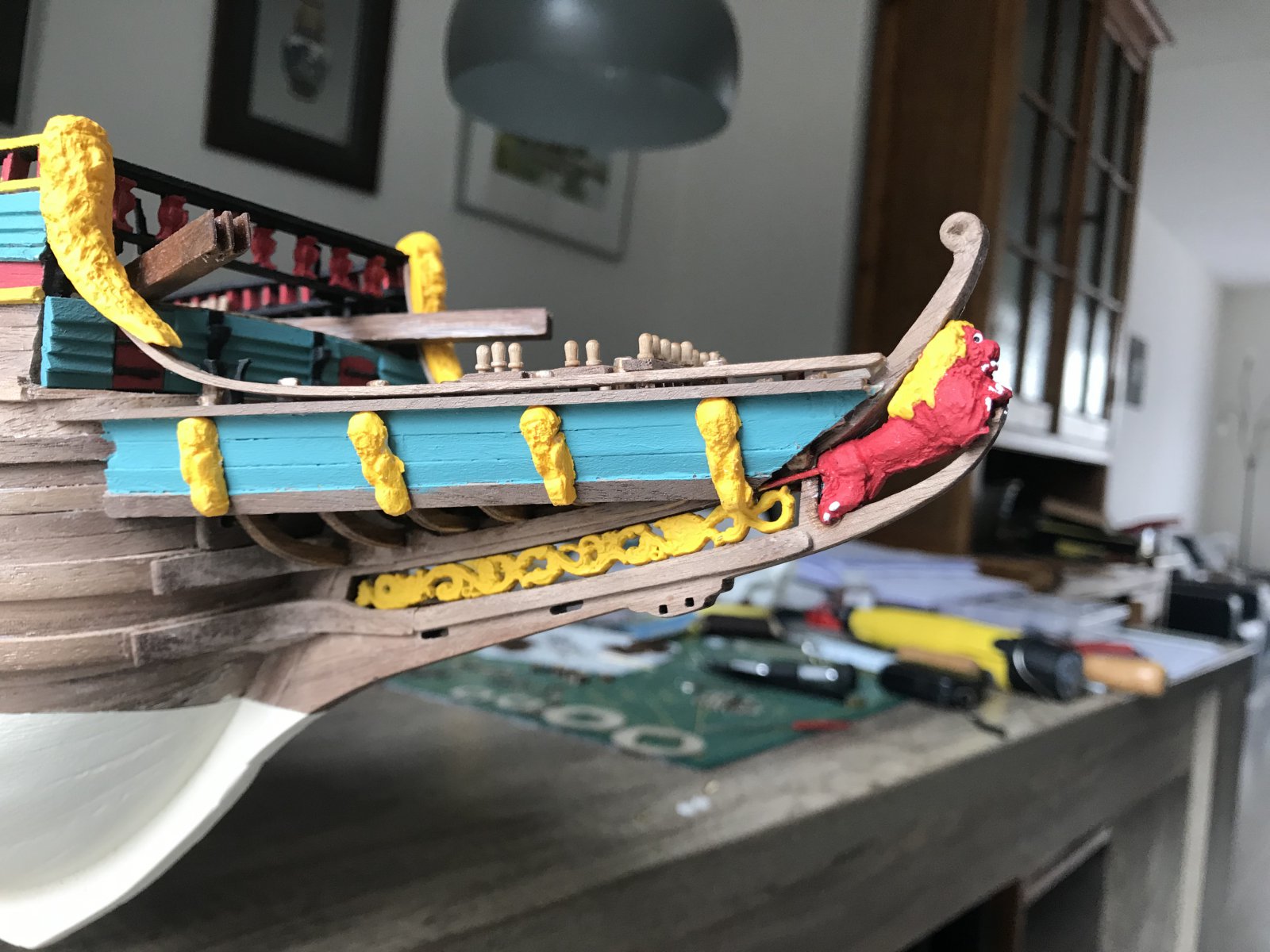

De voorkant met de galjoen ornamenten (de leeuw heeft aan beide kanten een staart). Het galjoen element is een 3d element besteld bij Kolderstok (Hans).

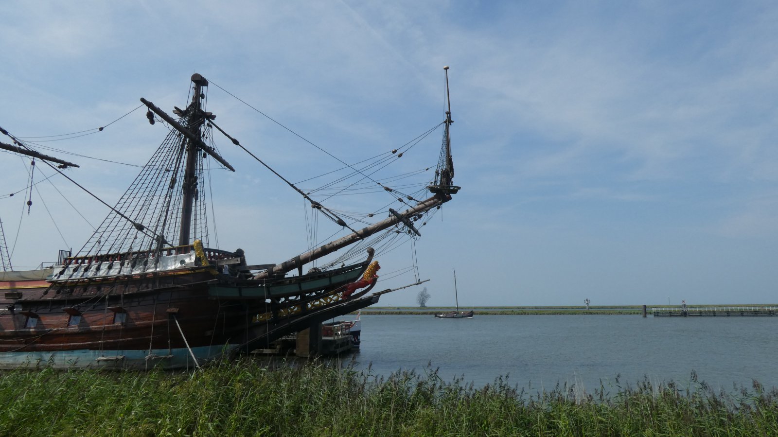

Ook bij de Batavia in Lelystad heeft de leeuw aan beide zijden een staart. Hier links.

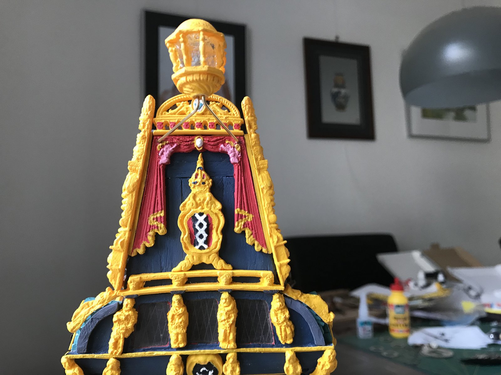

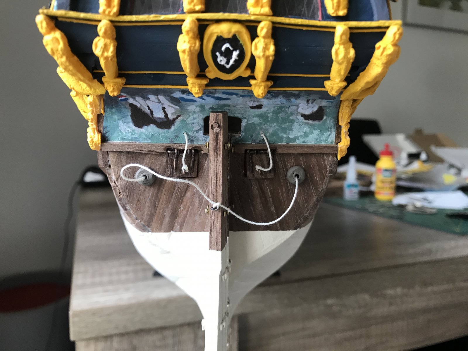

Alle ornamenten achteraan zijn geplaatst. Ook de kardinaalsmutsen met touw erdoorheen van het roer.

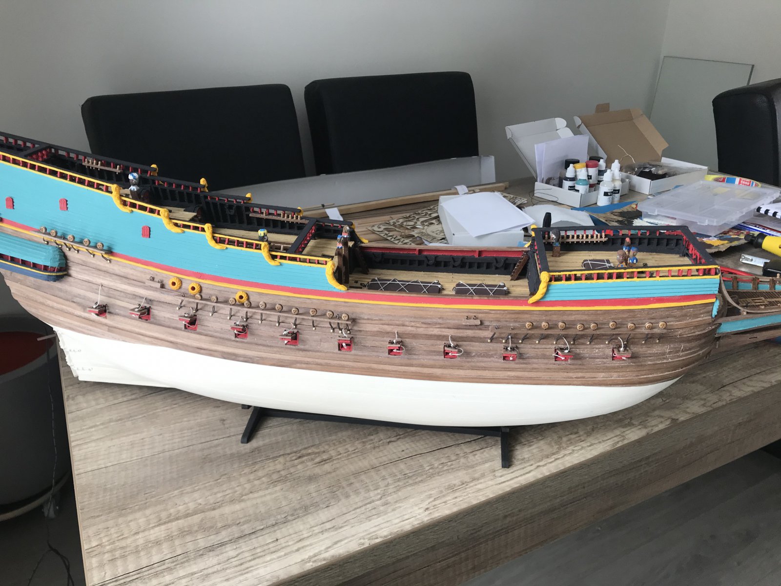

Hier nog eens de voorkant met links de leeuwenstaart en het dichte luik gemaakt als alle andere kanon poorten.
Als laatste foto de Batavia met de leeuwenstaart rechts. (misschien een beetje inzoomen).
