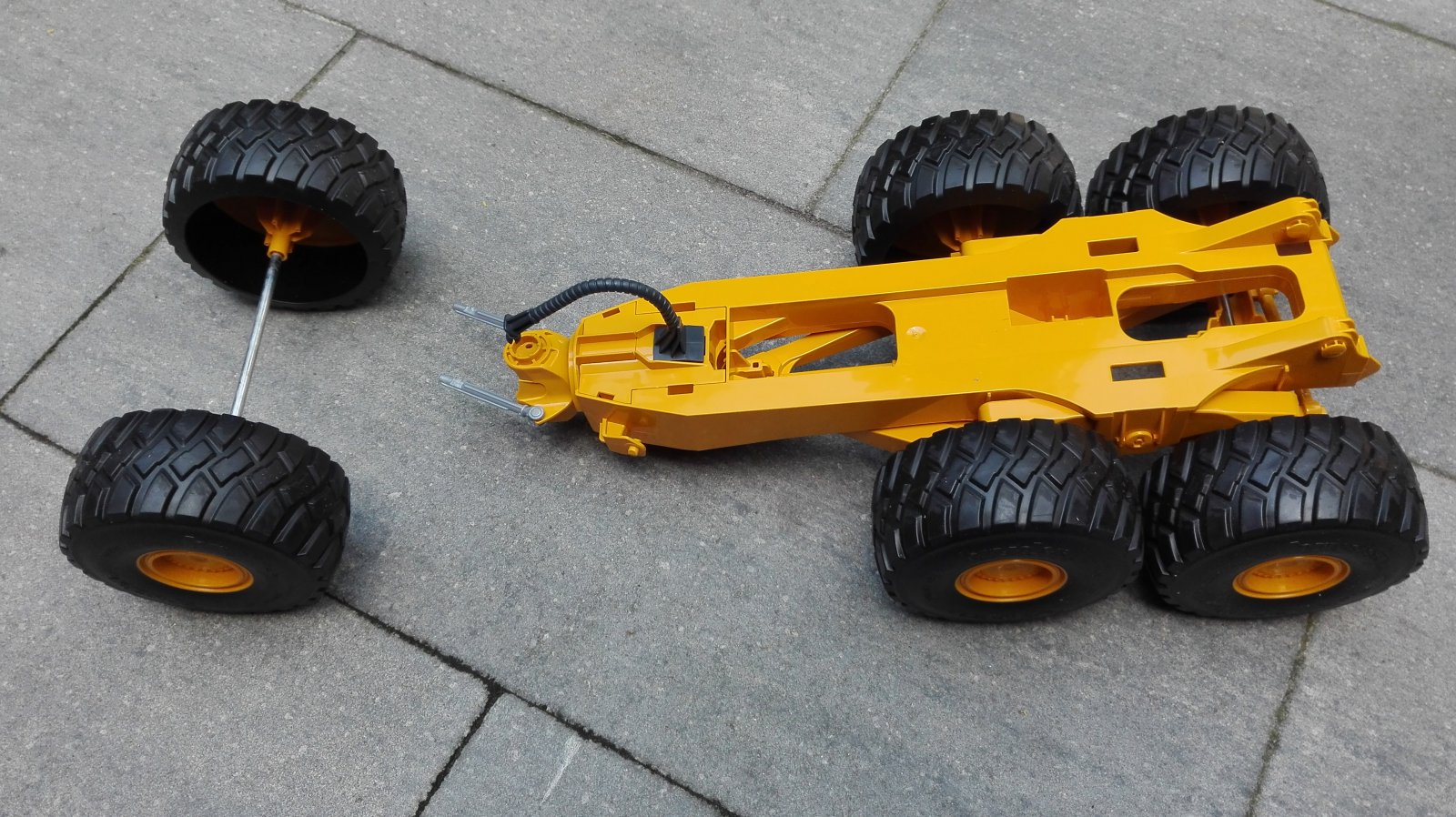

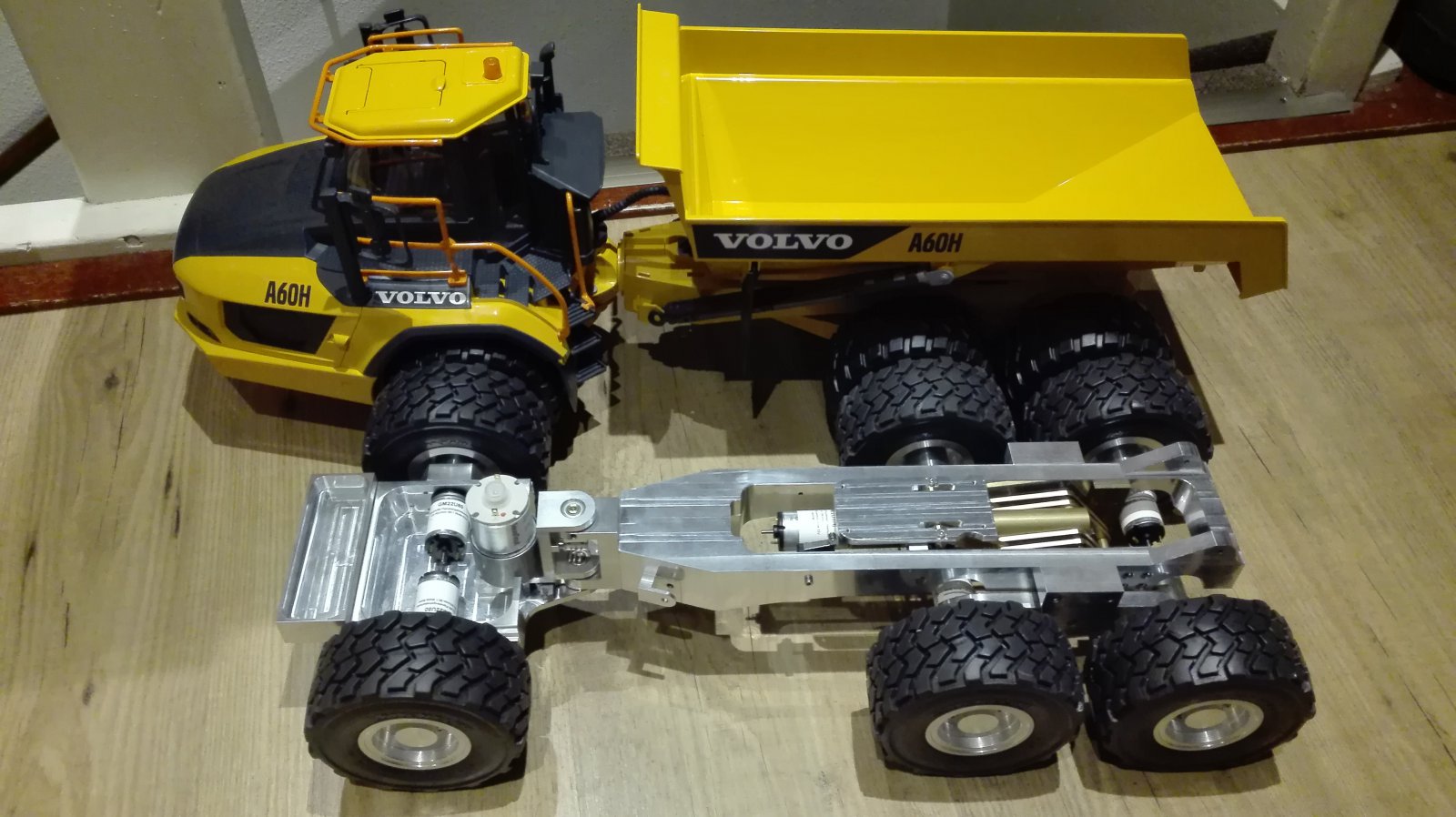

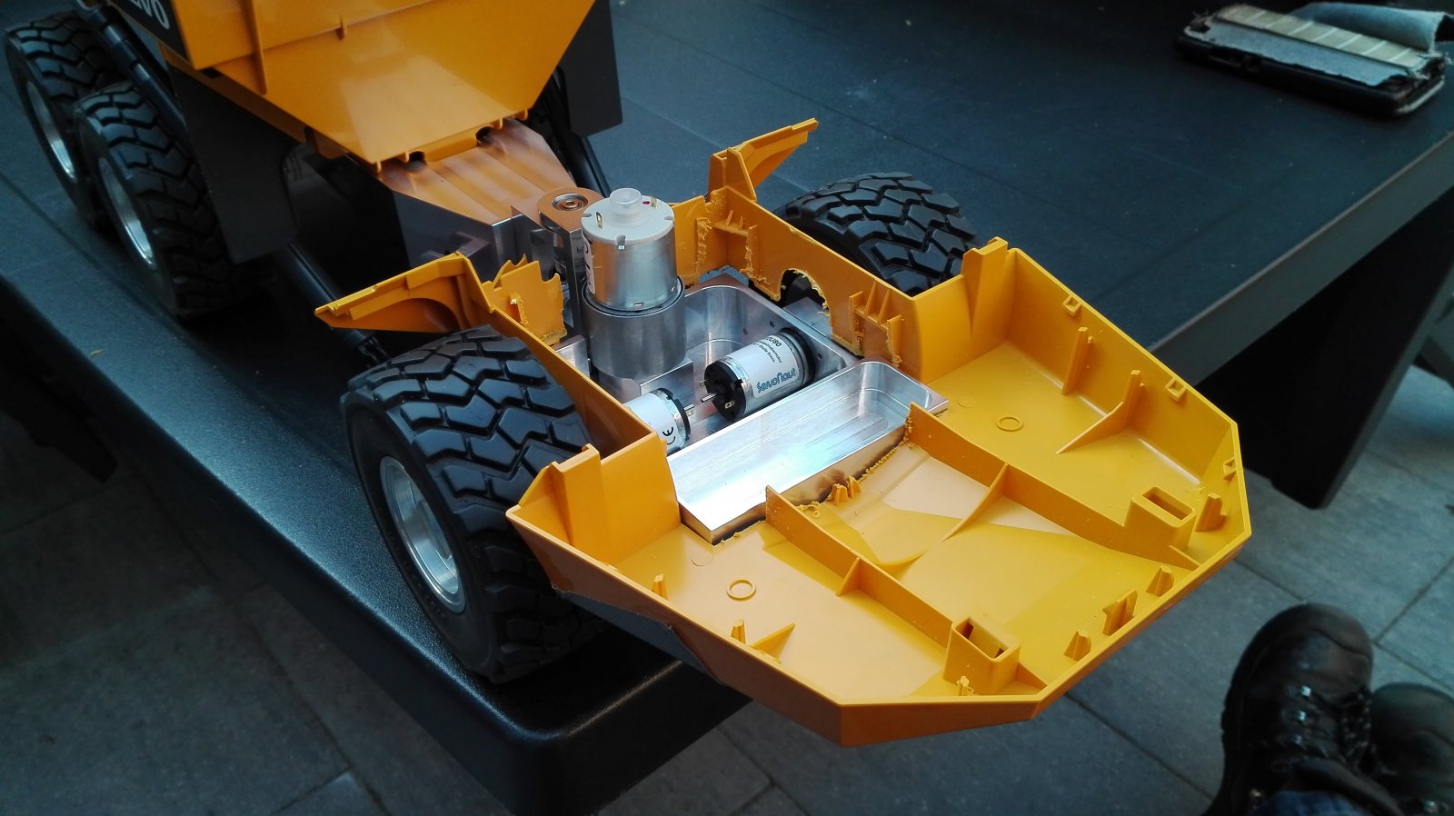

Nu kom het iets vervelender werk, de bruder dumper uit elkaar zien te krijgen.
De bak verwijderen, is nog het makelijkste van het geheel, de cabine is een ander verhaal en vergt toch iets meer geduld.

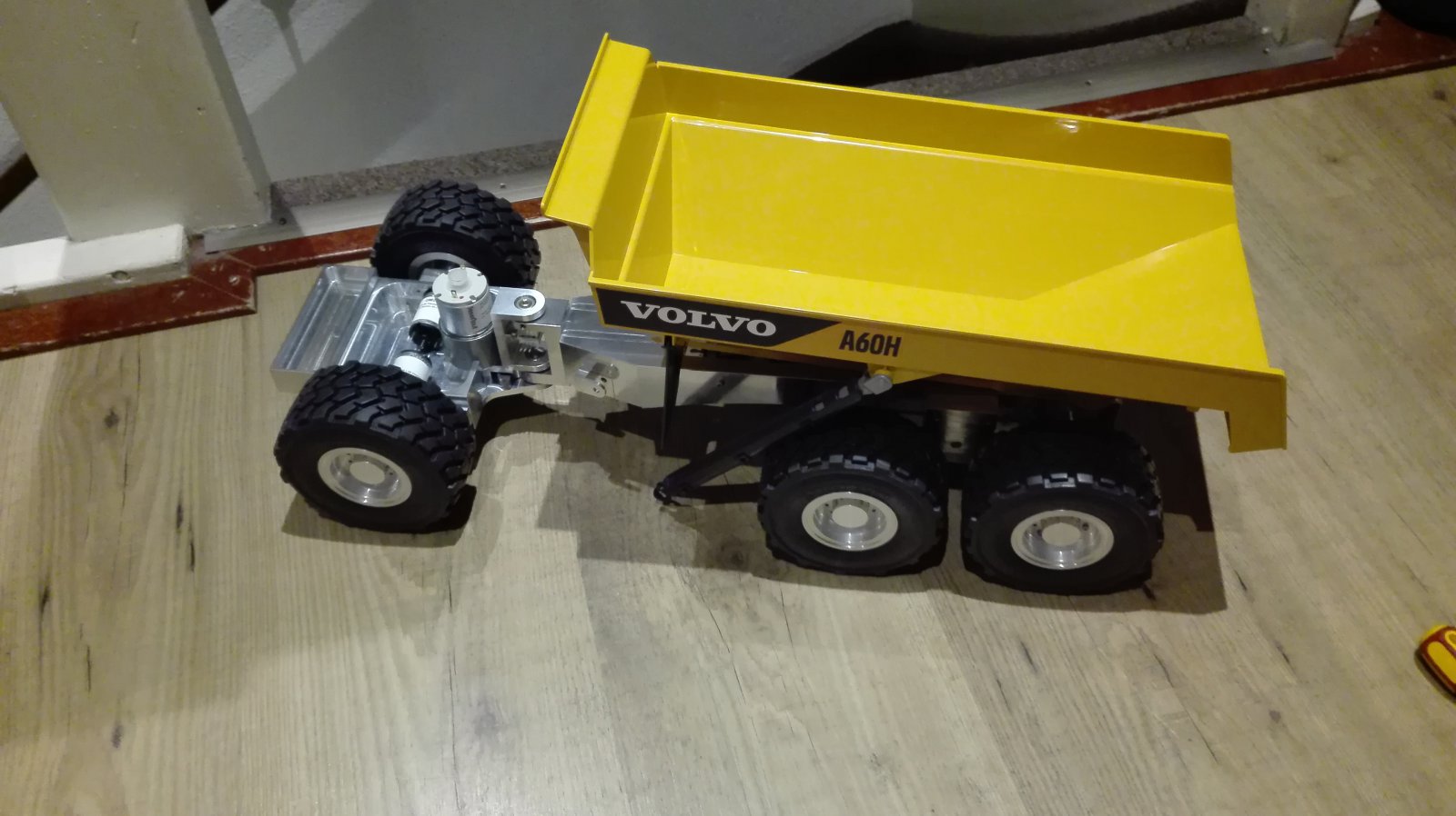

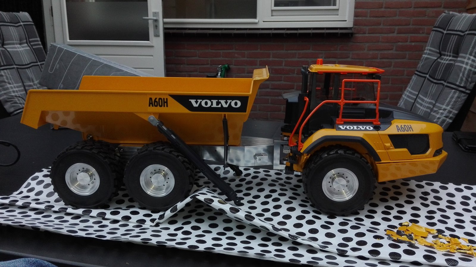

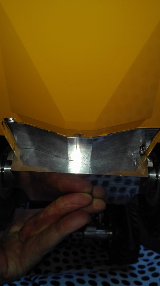

Dit is wat er over blijft, na een avondje demonteren. Het heb gelukkig al een nieuwe eigenaar gevonden.

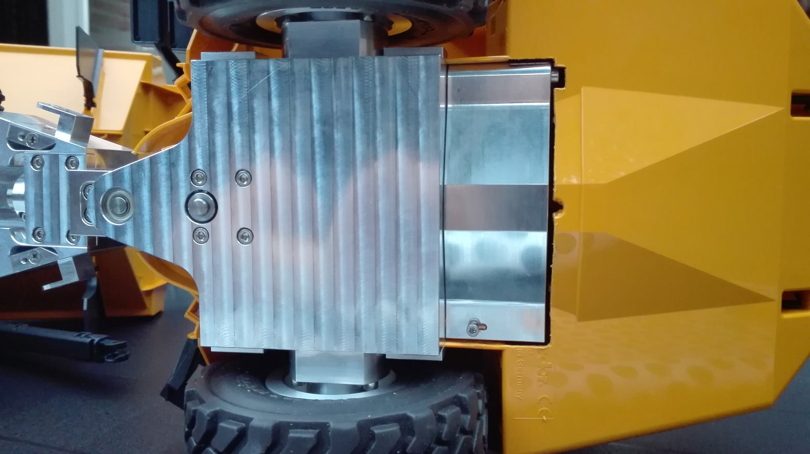

En na wat dremel werk, past de bak al op het onderstel.

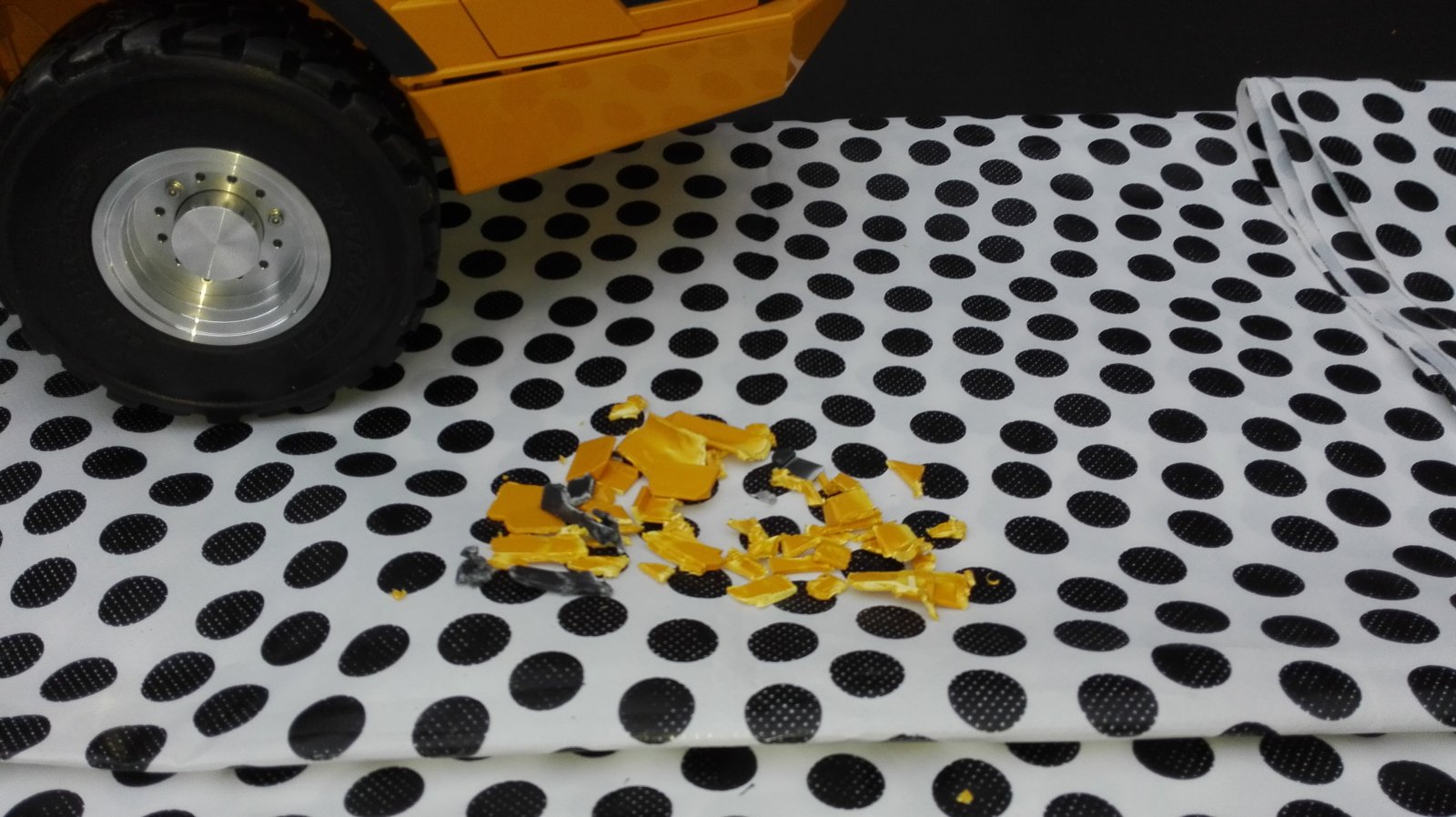

Iedere keer wat weg snijden, knippen of dremelen en telkens weer ff passen.
Beetje bij beetje zakt de cabine verder over het chassis.

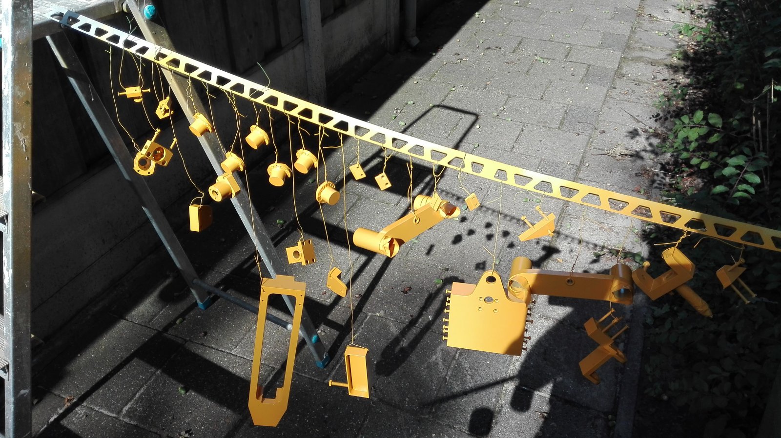

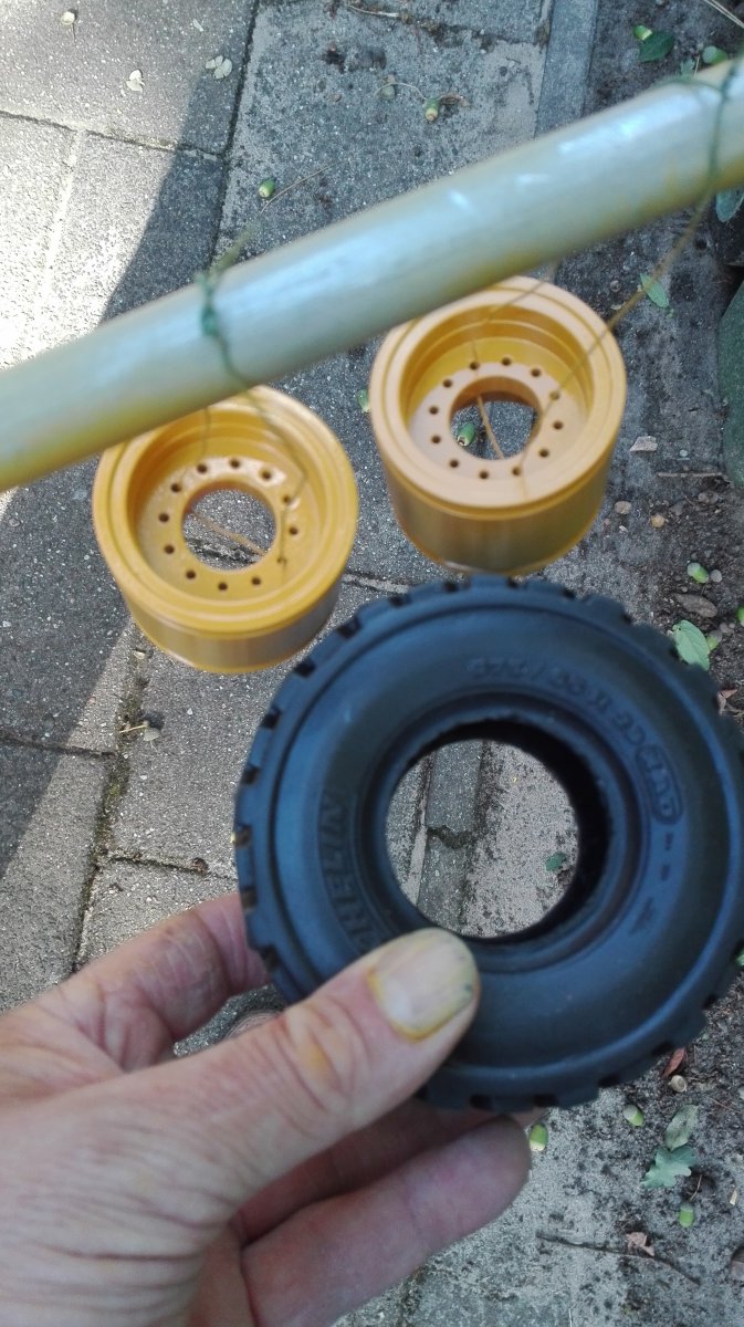

Vandaag (aug 2020) was het een mooie dag om de parts te voorzien van een grondlaagje verf.
Alles is reeds gedemteerd, ontvet, en opgehangen.
Alles voorzien van 2 K grondlak.
Alle getapte gaten voor zien van tijdelijk een passende bout, om later niet alles na te moeten tappen.
Zo medebouwers,
Na wat droogtijd en rust(augustus nog), verder met de volgende kleur, ook 2 k lak op kleur gemaakt.
Massieve velgen in kleur.
Kleurt mooi bij de bak.
Jammer dat het zolang duurt, voordat 2 K lak droog/hard is. .

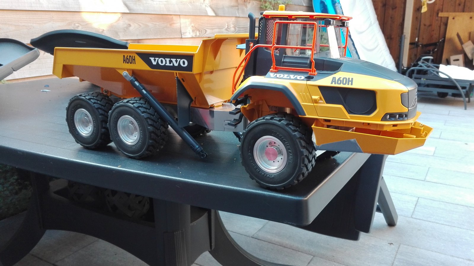

Zo weer ff hard gewerkt, tijd voor een biertje. Fijne avond.
