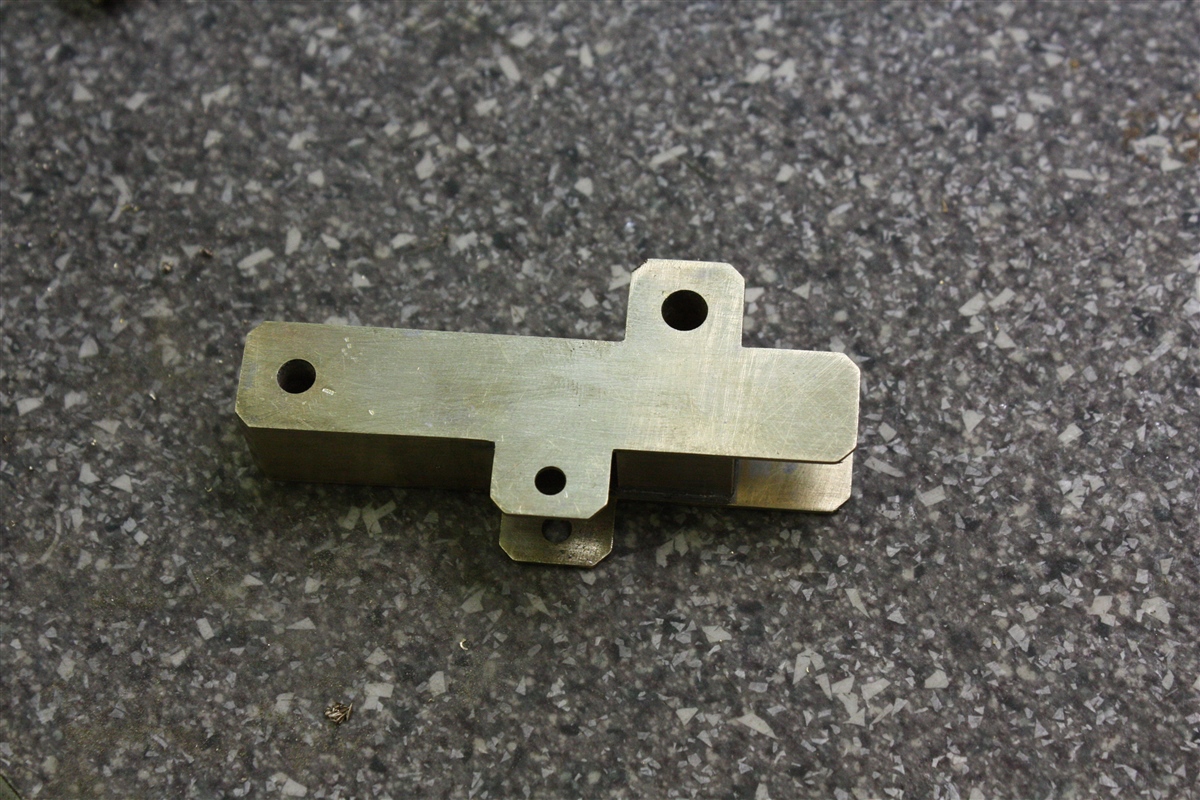

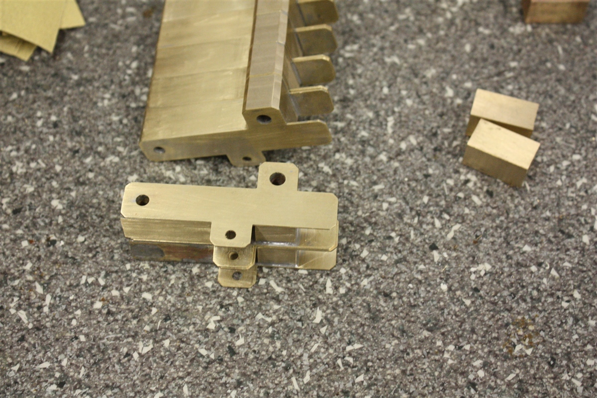

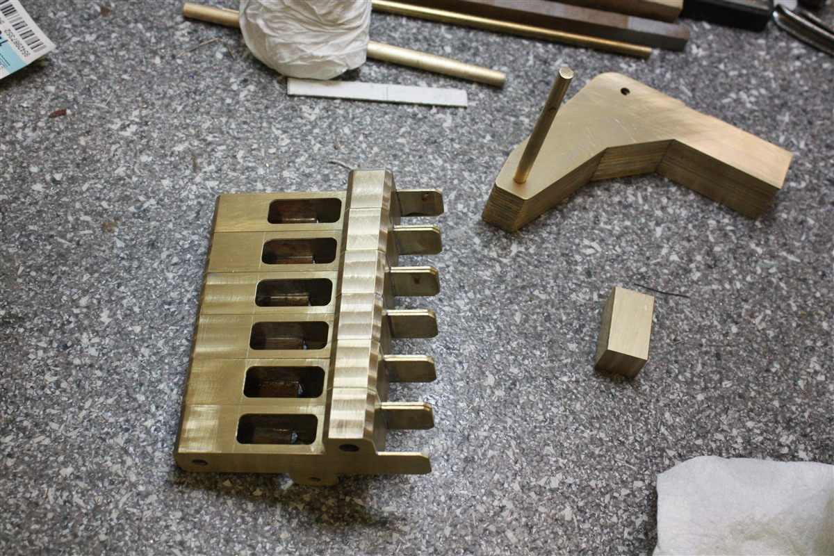

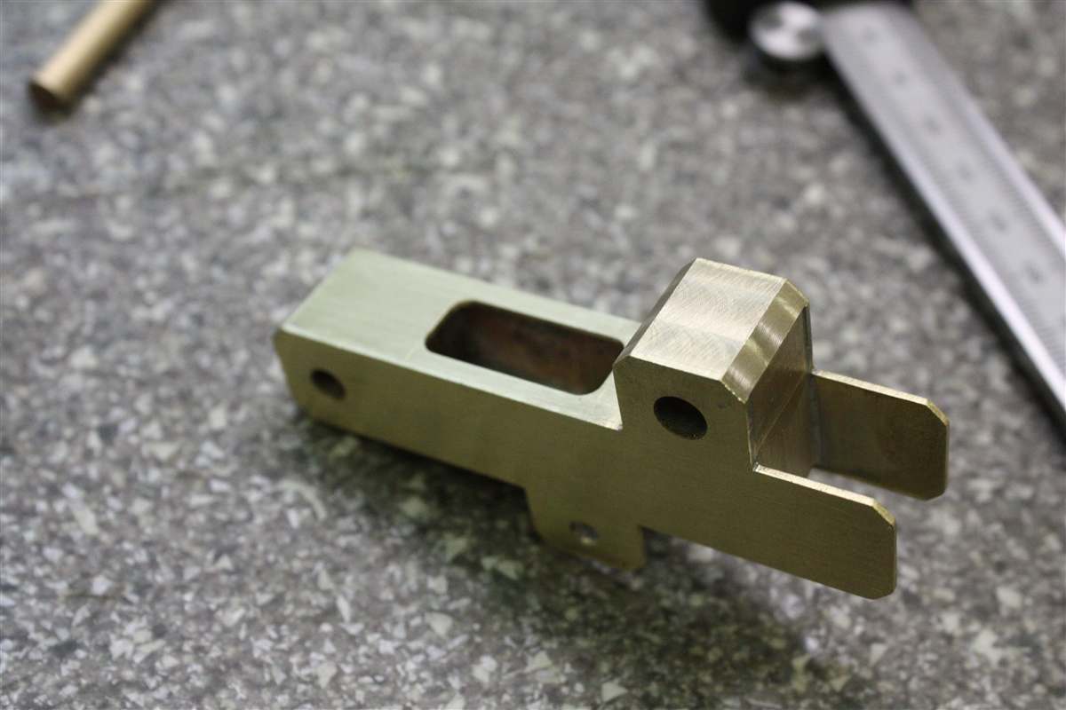

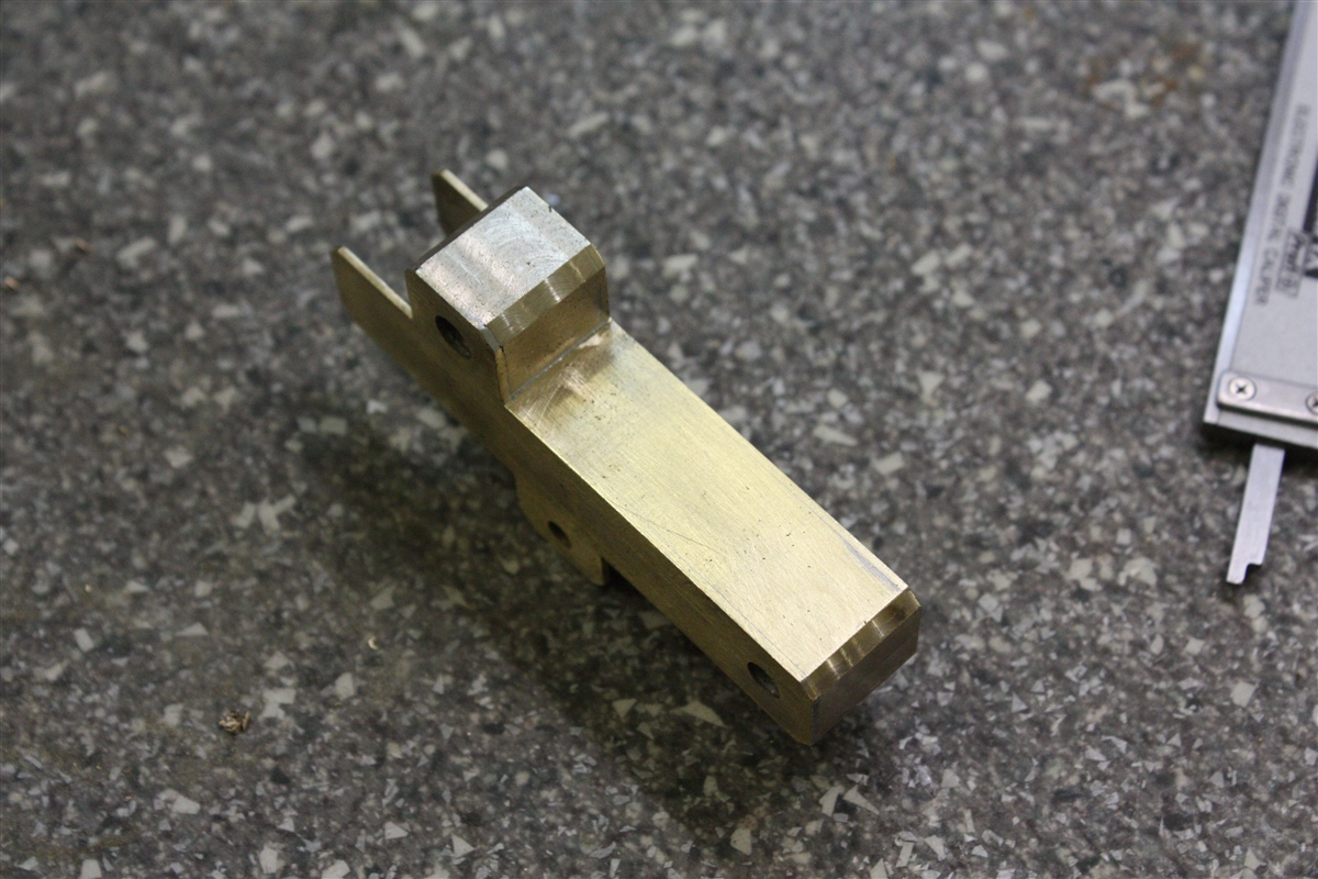

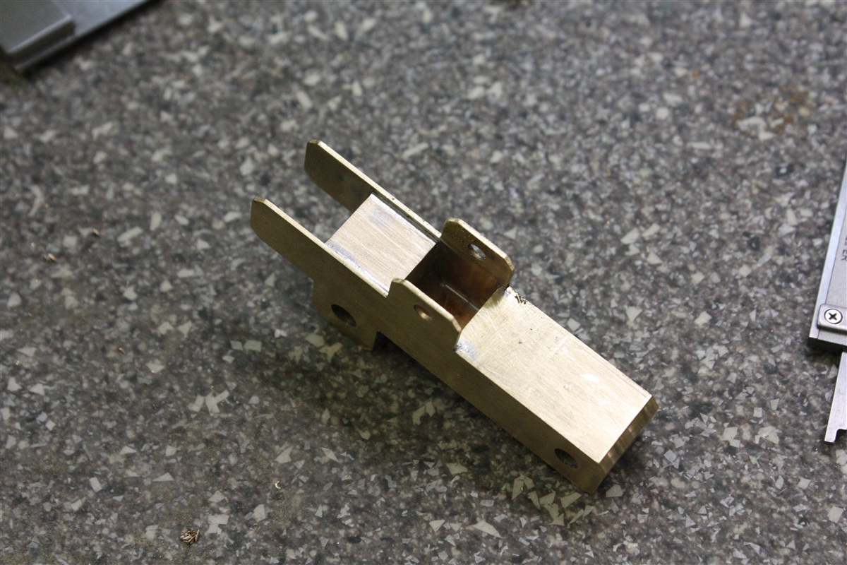

Verder gegaan met de onderarmen.

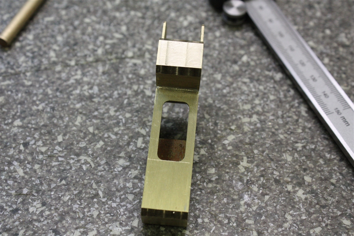

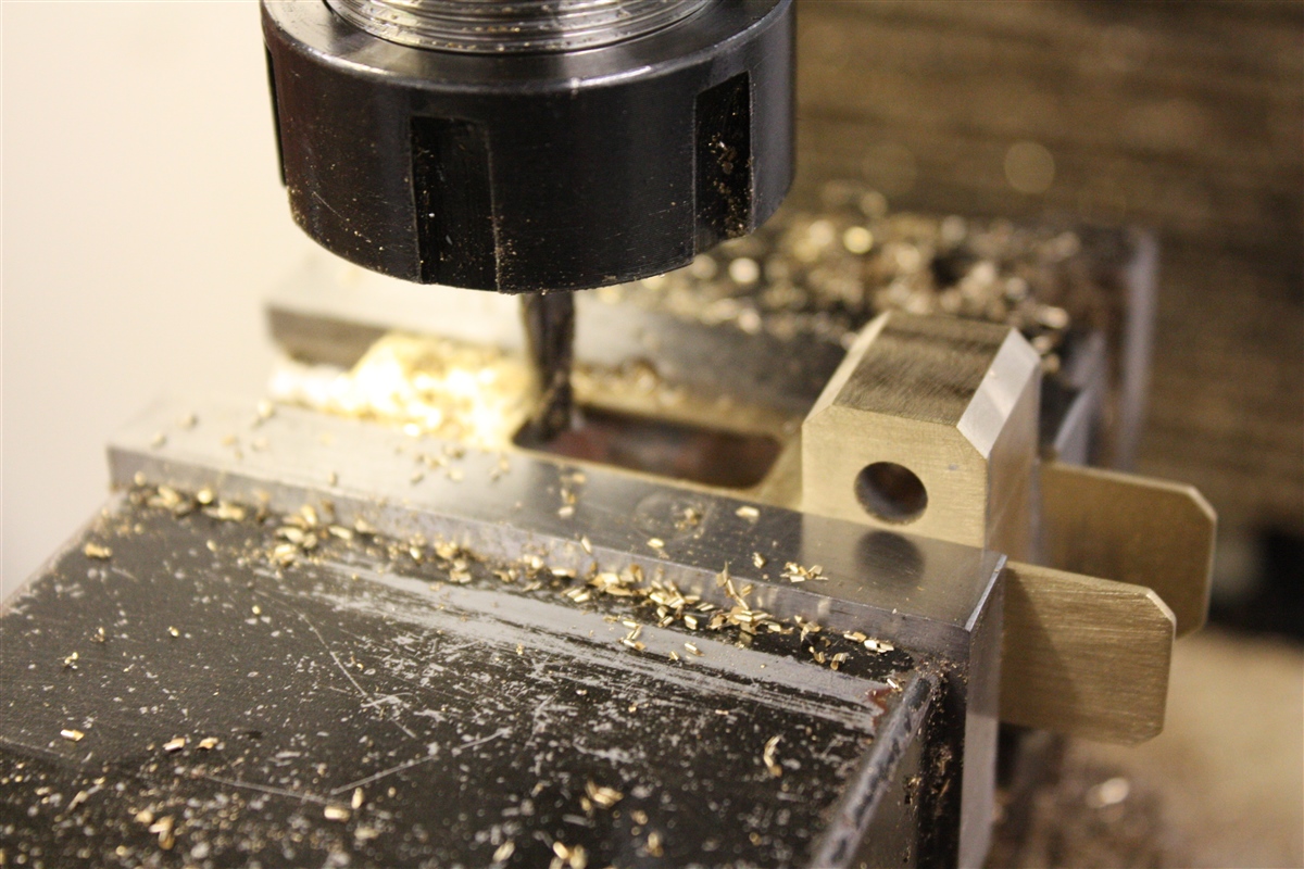

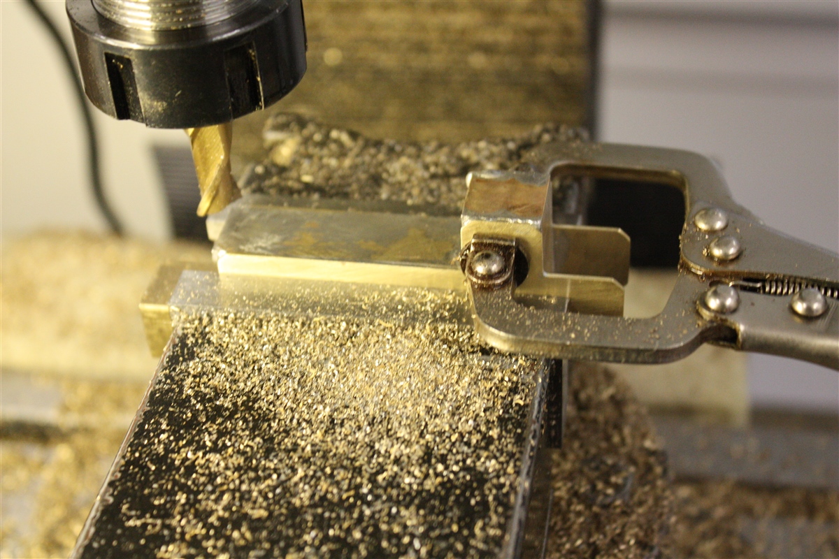

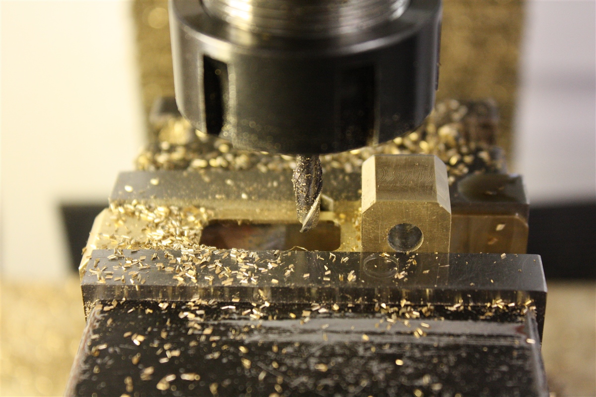

Na het solderen van de onderarmen de overtollige tin weg gevijld/geschuurd.

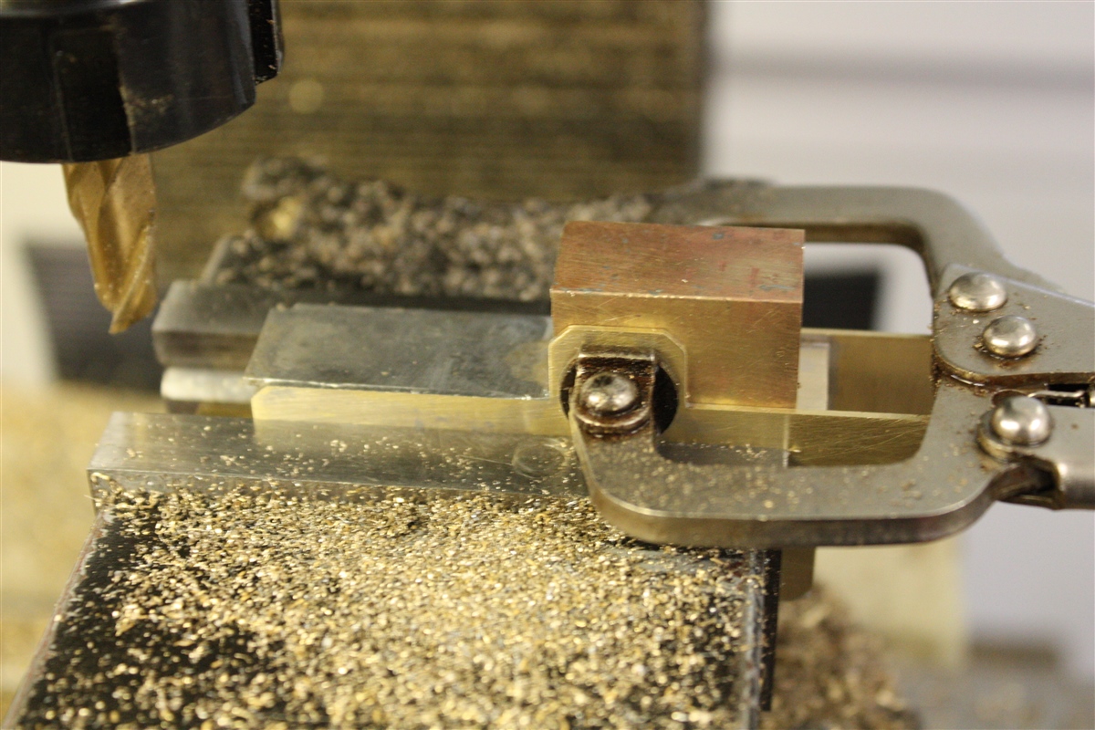

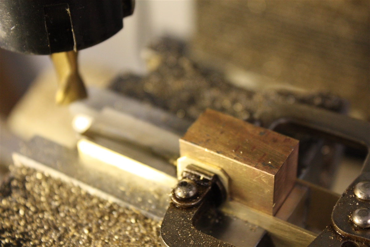

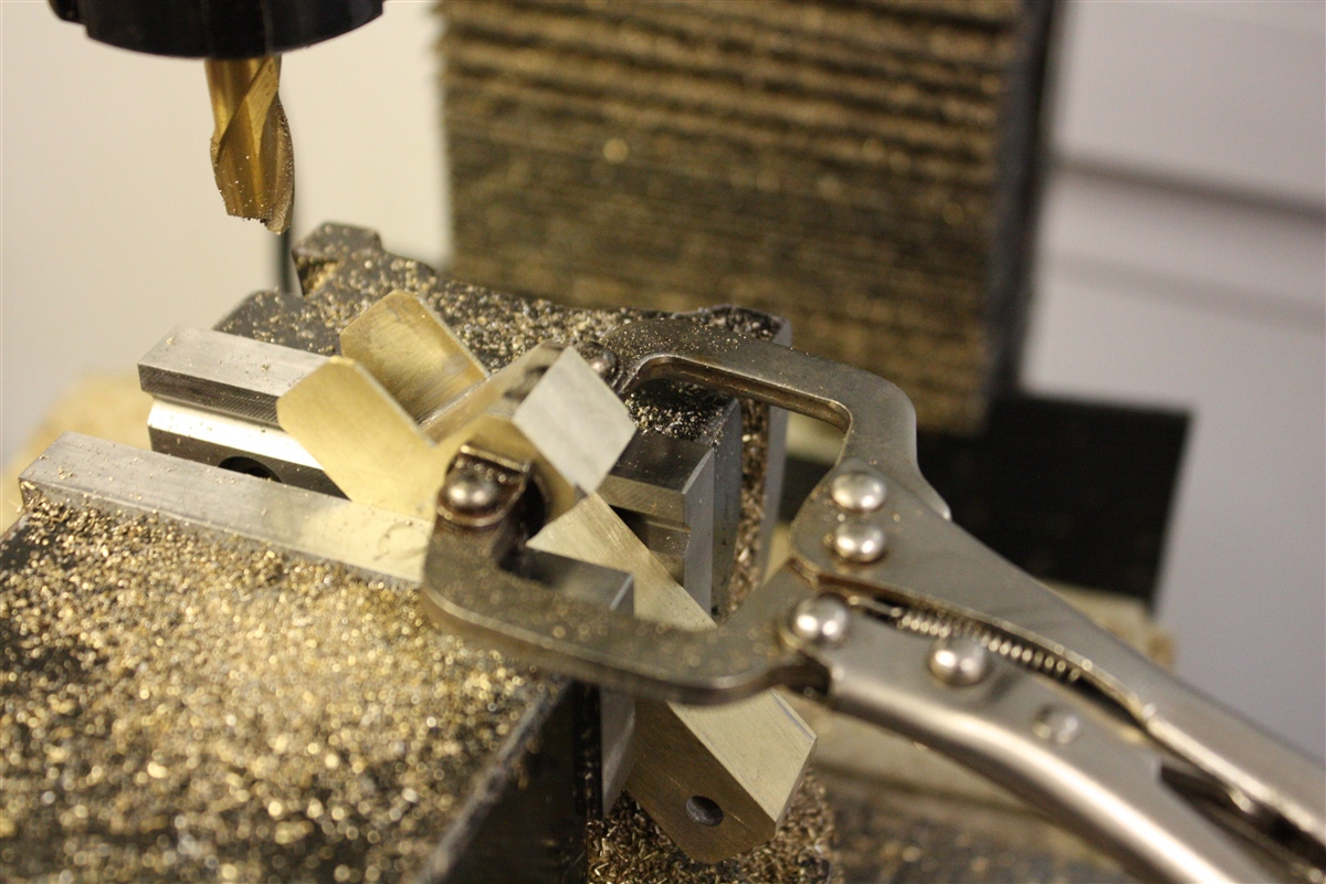

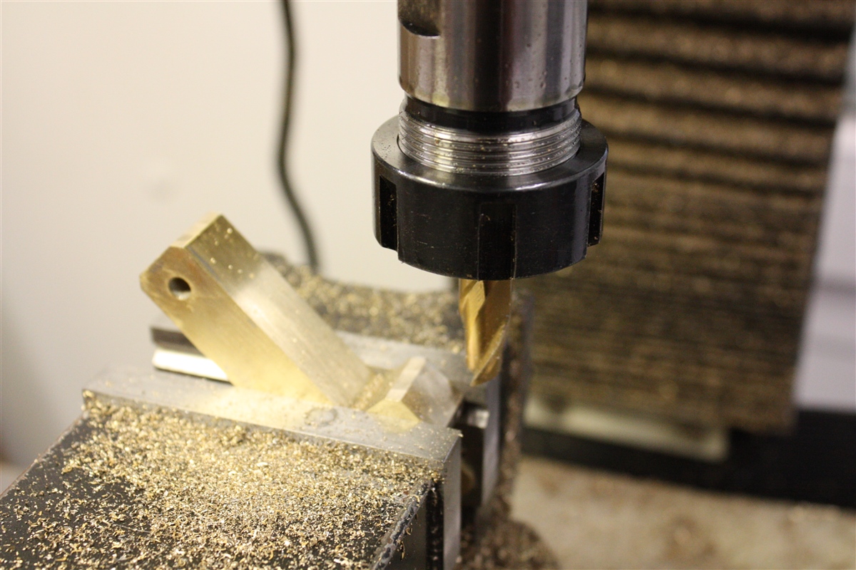

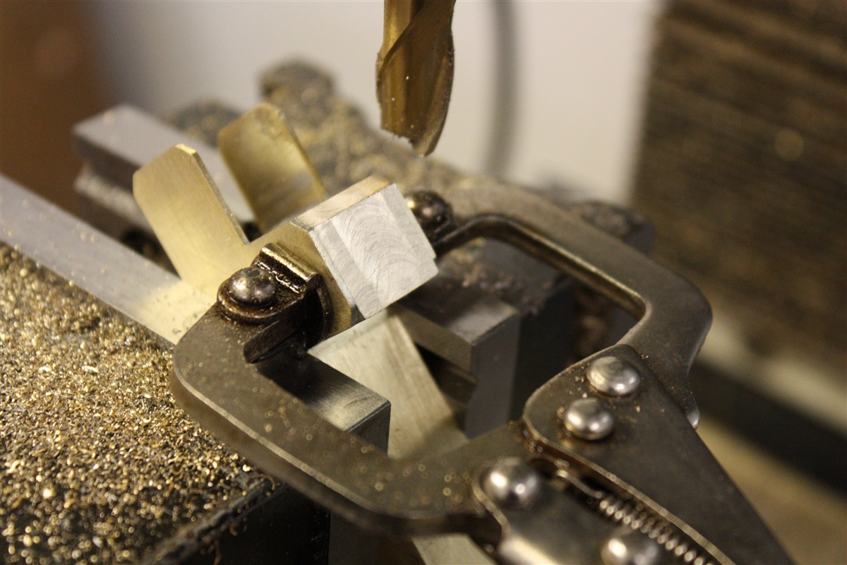

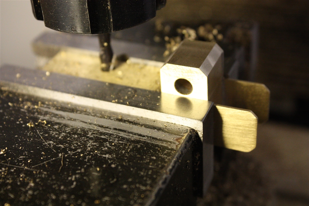

Daarna de onderarmen mooi afgewerkt, de gesoldeerde messingplaatjes mooi glad afgefreesd en schuine hoeken van 45 graden van de onderarmen gefreesd.

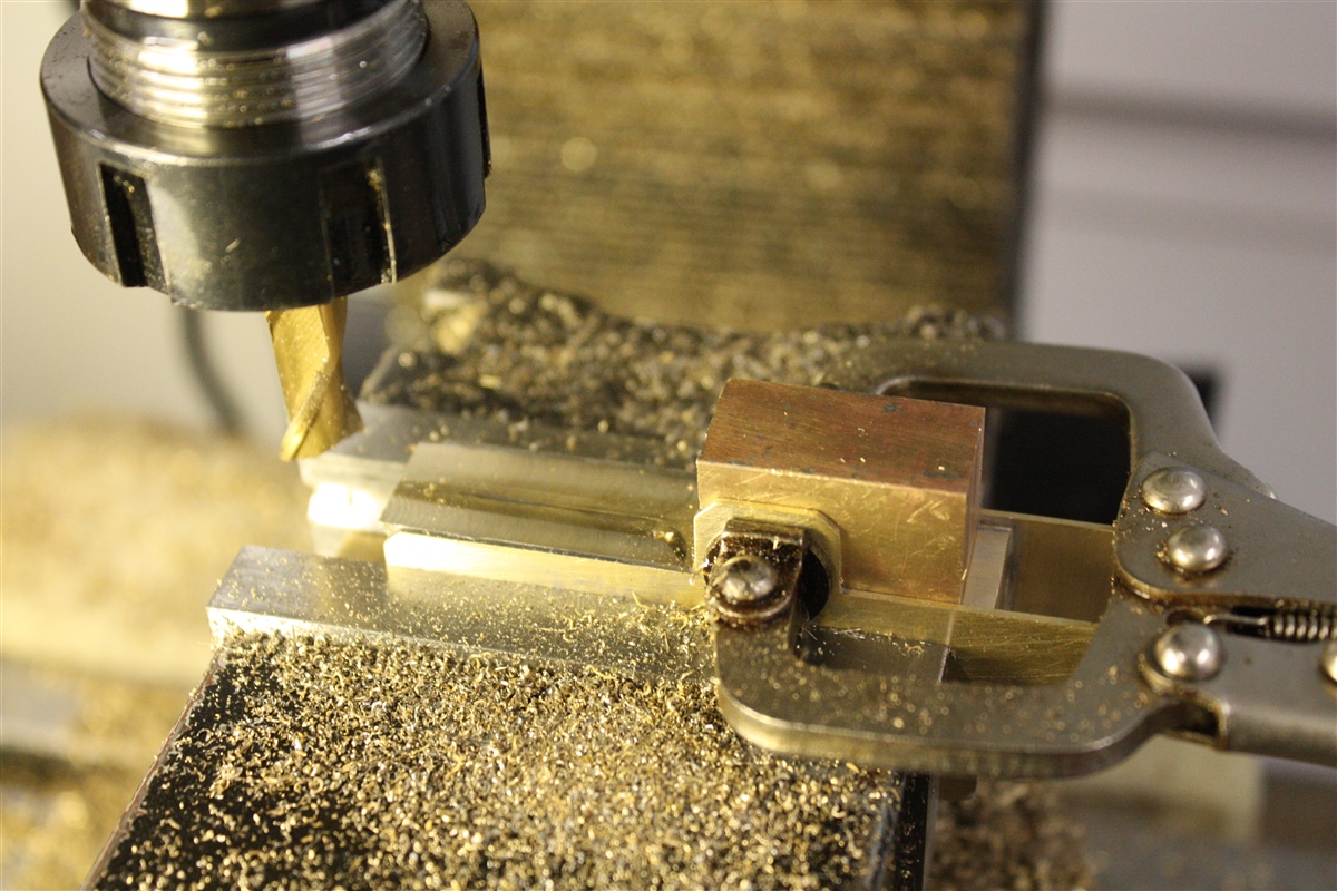

Snelspantangen op de messingplaatjes geklemd op de messingblokjes, zodat de soldeerverbindingen niet losgaan tijdens het frezen.
Een oude vingerfrees van 10 mm gebruikt met 2 snijkanten, omdat het niet fijn is voor de vingerfrees om de tin resten weg te frezen.
Een nieuwe vingerfrees gebruiken is jammer, want na het frezen van alle onder en bovenarmen kan de vingerfrees in de oudijzerbak.
Tot zover deze update.
Wordt vervolgd.

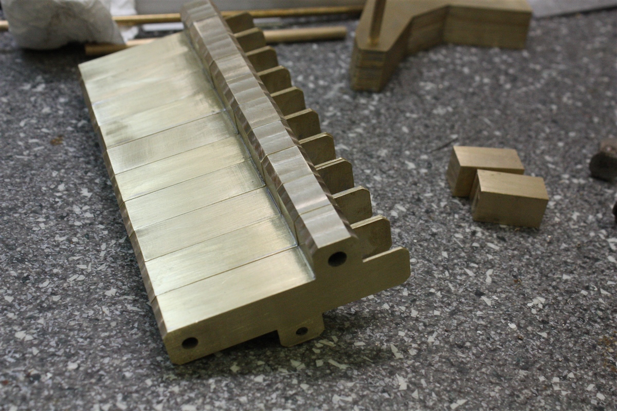

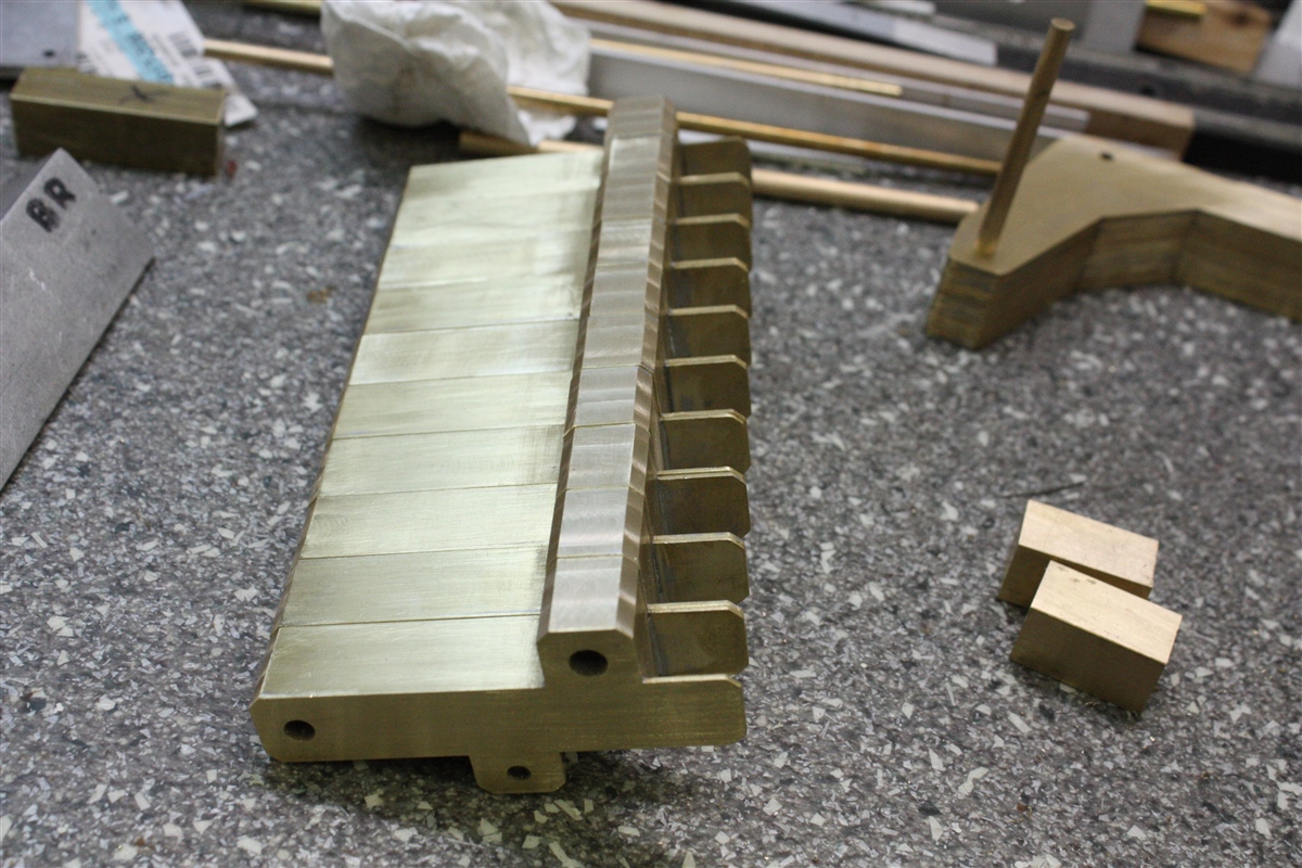

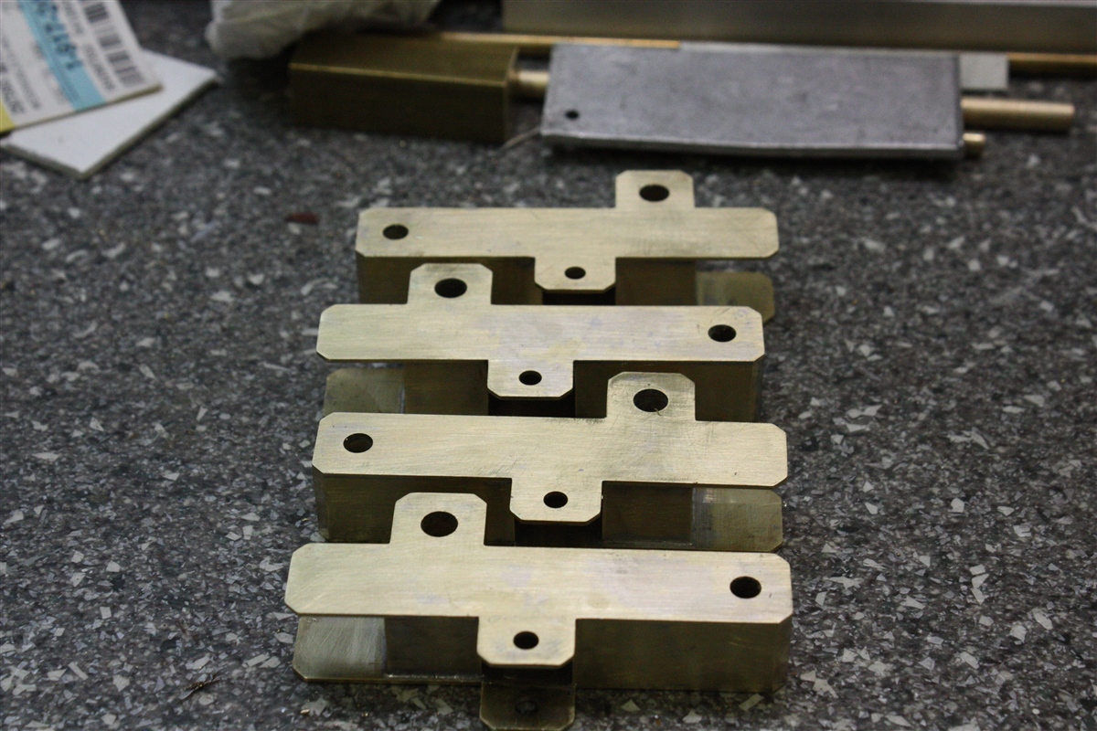

Update : 324

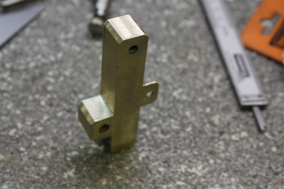

Hallo allemaal,

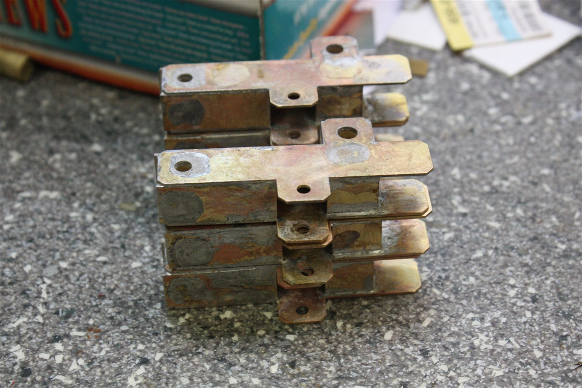

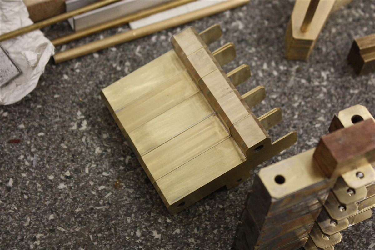

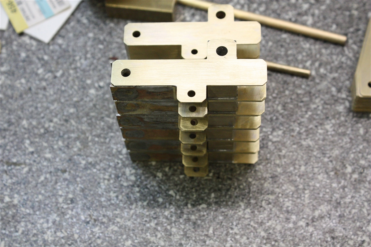

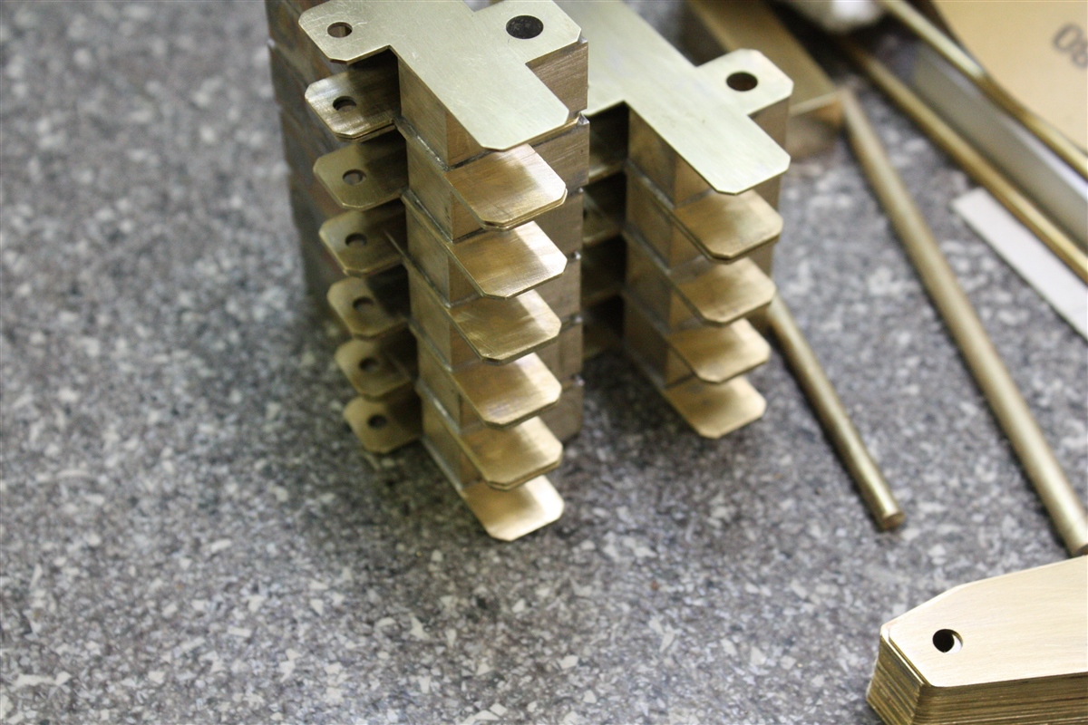

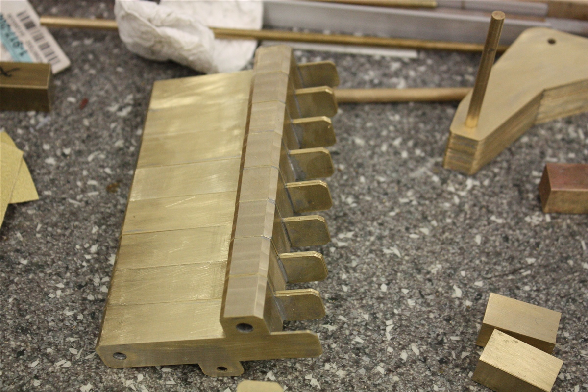

Nog 9 onderarmen mooi glad frezen en mooi afwerken
Foto's zeggen soms meer dan woorden.
De eerste 4 stuks zijn tot zover klaar.

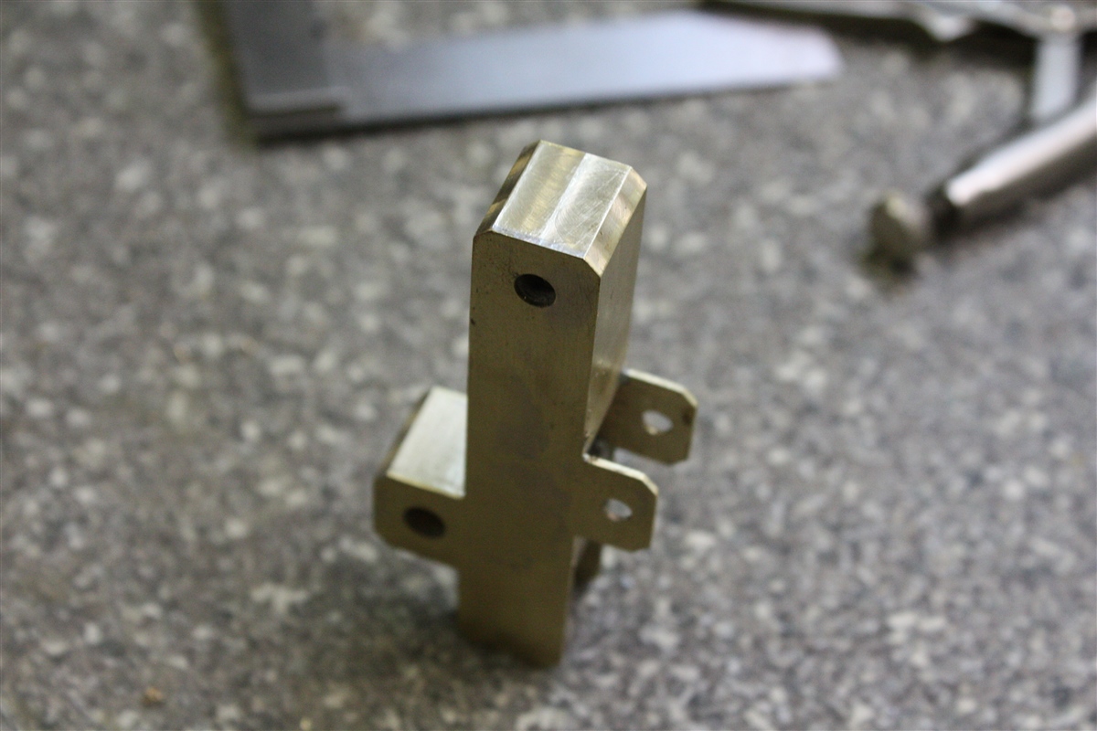

Zo, tien precies gelijke onderarmen op maat gefreesd en mooi afgewerkt.
Klaar voor de verdere bewerking.
Wordt vervolgd
Mooi gemaakt hoe krijg je alle armen precies op de halve mm overal gelijk
Kunstwerk
Hallo Richard,
De 10 onderarmen zijn op 0,1 mm nauwkeurig overal gelijk gefreesd.
Dit is een kwestie van goed afstellen in de machineklem van de freesbank en zeer nauwkeurig boren en frezen.
Regelmatig meten met een digitale schuifmaat.
Ik doe dit nog op de ouderwetse manier zonder digitale meetlinialen, die heb ik al wel 10 jaar in de werkplaats liggen, maar mezelf nog geen tijd gegund om ze te monteren op de freesbank en de draaibank
Dus alles gaat nog met de X ,Y en Z as met de nonius handmatig instellen op de freesbank.
Ik heb ook al zolang de snelspan beitelhouders op voorraad liggen, maar ook nog steeds niet op de draaibank gemonteerd.
Draaien en frezen doe ik op 0.01 tot 0.05 mm nauwkeurig.
(het is wel van belang dat je een goede nauwkeurige freesbank en draaibank hebt)

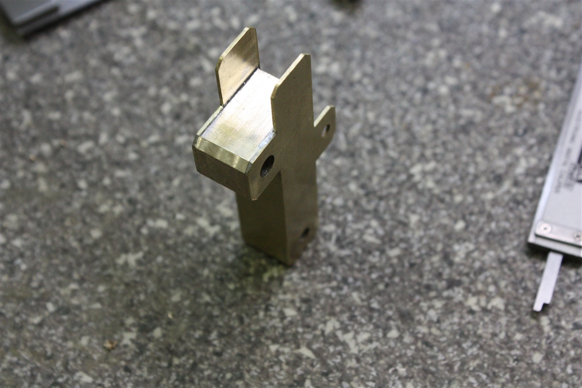

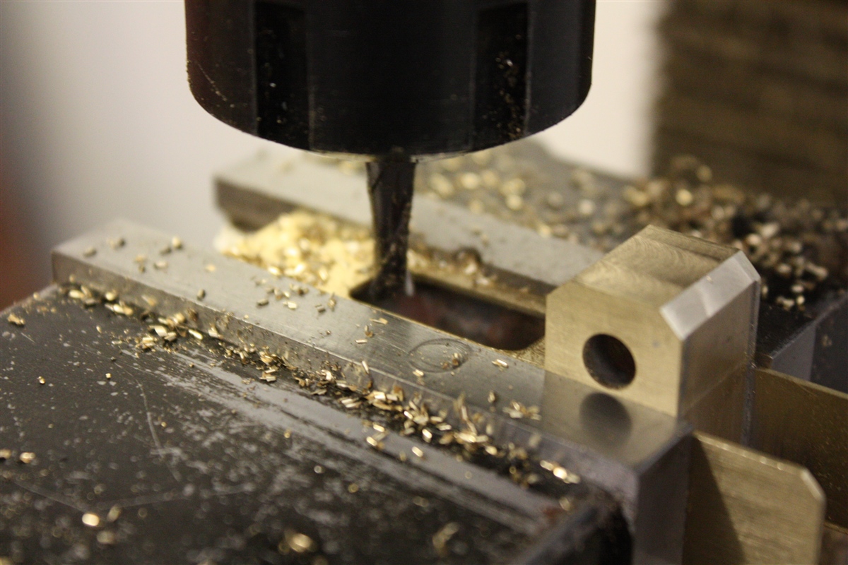

Update : 325

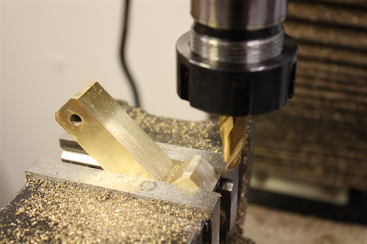

Hallo allemaal,

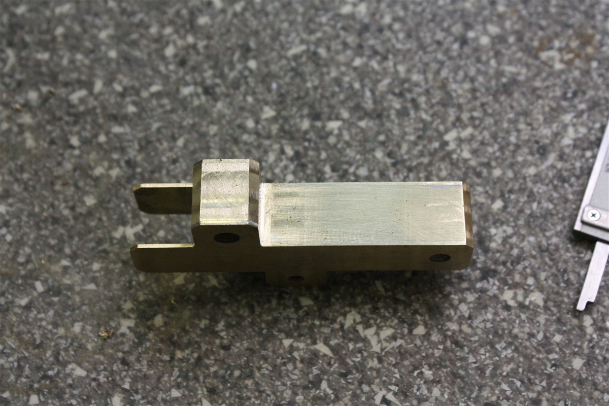

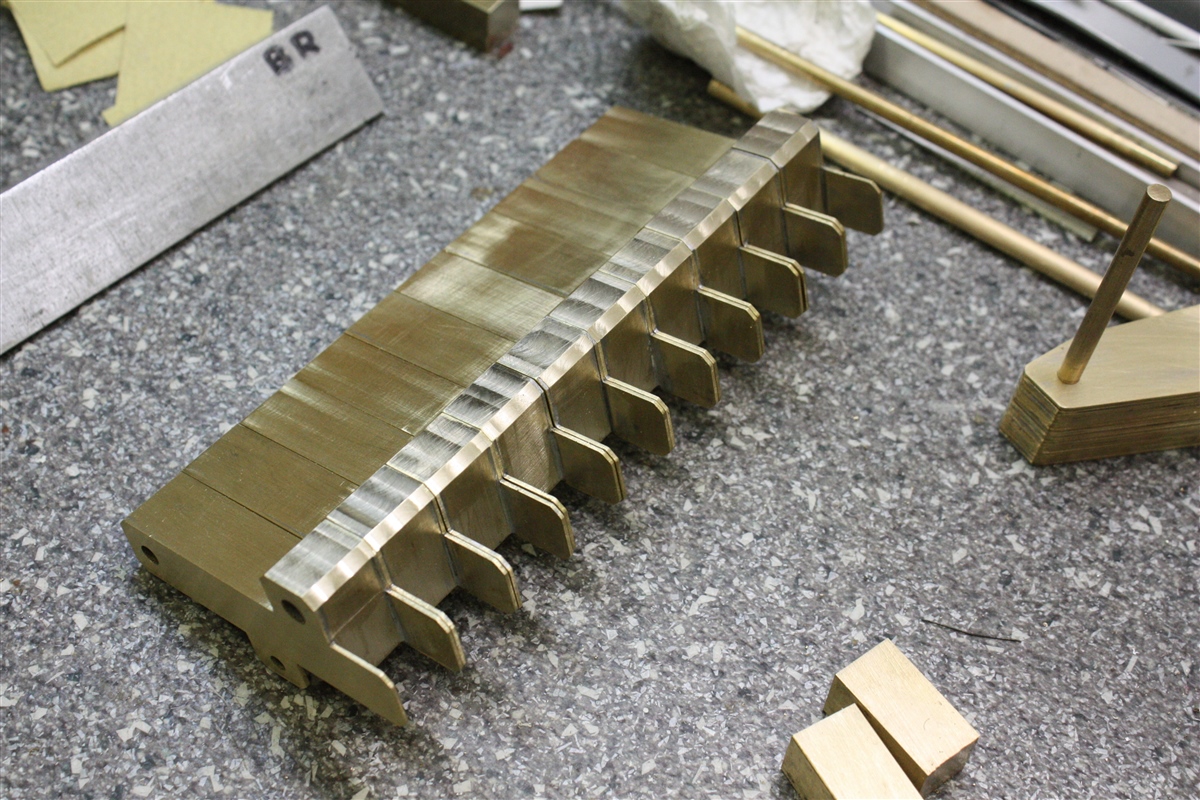

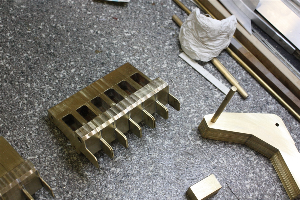

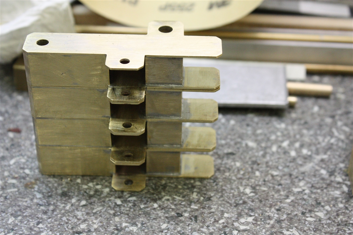

Er volgen nog diverse bewerkingen plaats aan de onderarmen, alvorens deze onderarmen klaar zijn.

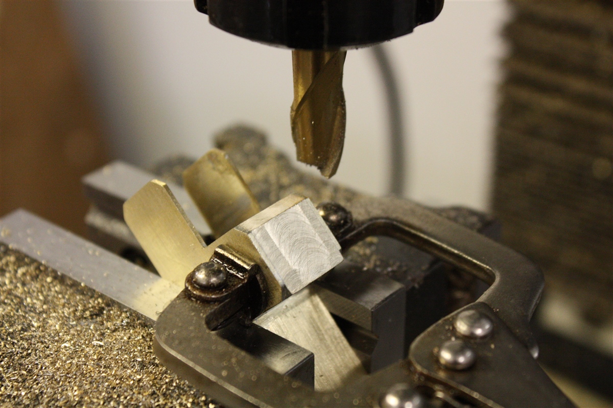

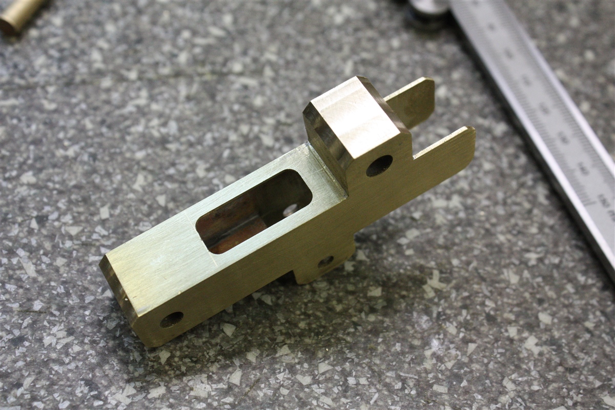

Er moeten nog sleufgaten in de onderarmen gefreesd worden, omdat de bevestiging voor de hydraulische cilinders in de onderarmen gemonteerd worden.
Weer veel te veel foto's gemaakt.
De sleufgaten met een 5 mm spiebaanfrees in de onderarmen gefreesd.
De eerste 6 onderarmen zijn zover klaar voor de volgende bewerking.
