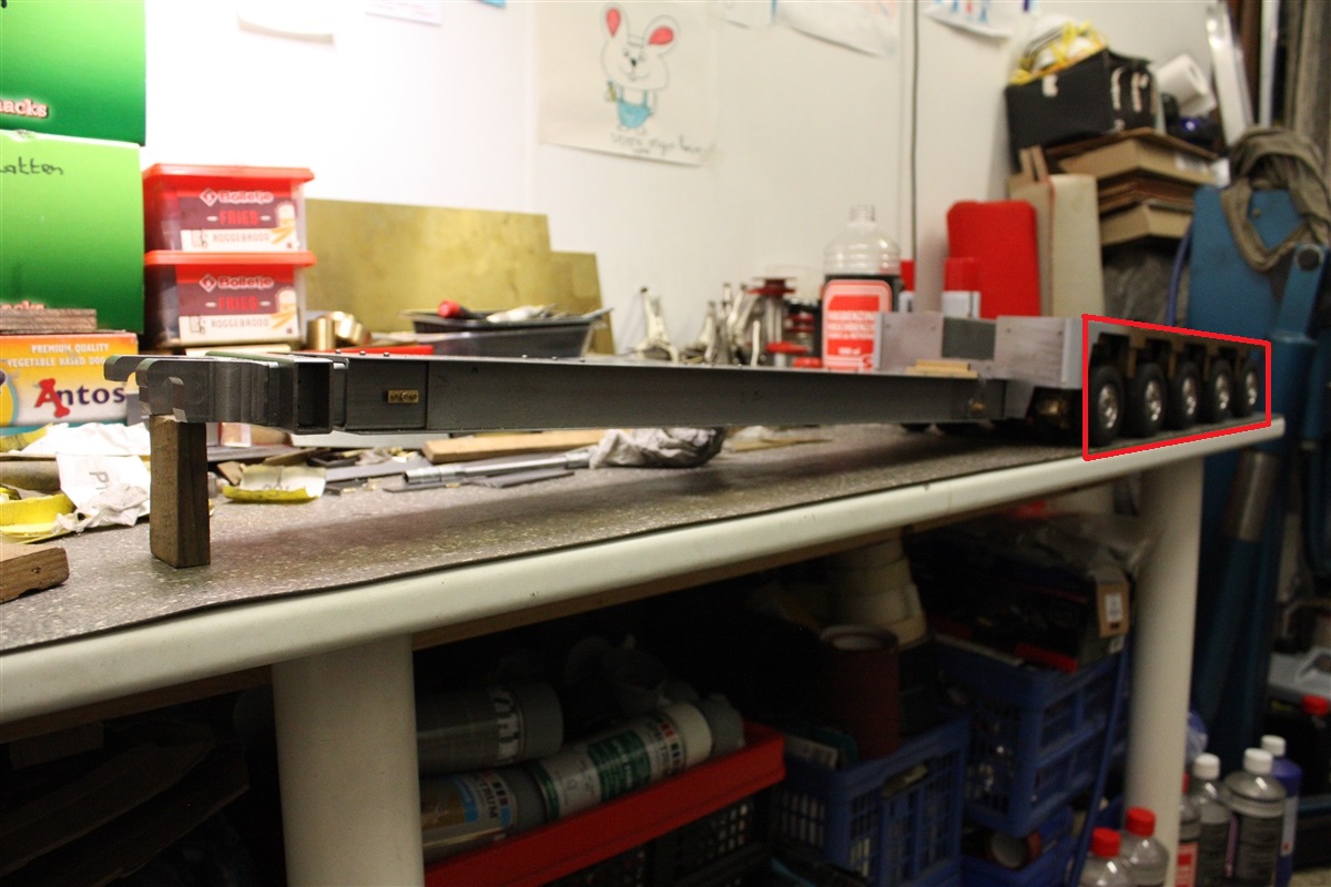

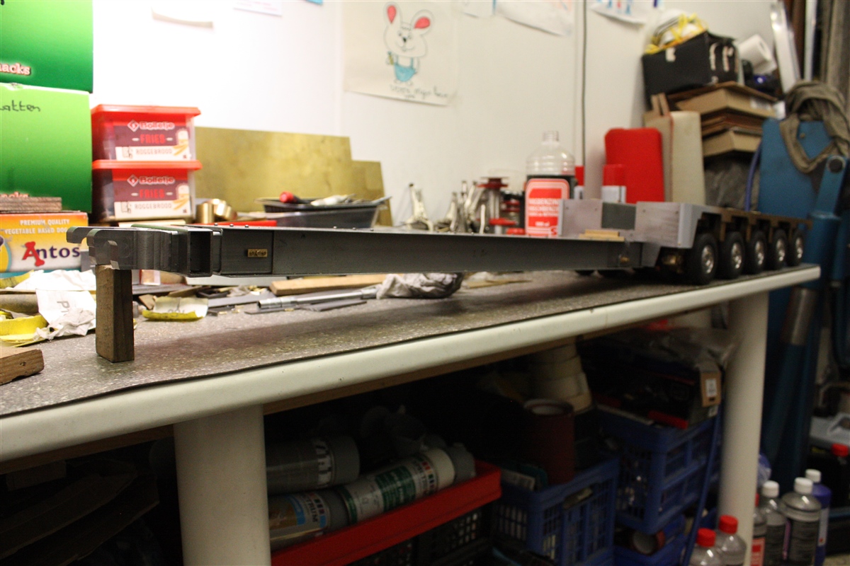

Nog meer testen uitgevoerd om te kijken of de Goldhofer smalbed dieplader 5 bij 3 ook daadwerkelijk goed werkt/functioneert, zoals bij de 1:1 Goldhofer smalbed dieplader 5 bij 3.
Het smalbed kan scharnieren ten opzichte van het achterdek, gelijk aan het Goldhofer smalbed en achterdek van de Goldhofer smalbed dieplader 5 bij 3. (1:1)
Dit scharnieren is belangrijk bij het op en afrijden rijden van een steile heuvel, of steile brug/viaduct of een spoorweg overgang.
Het scharnieren werkt zowel naar beneden als naar boven.

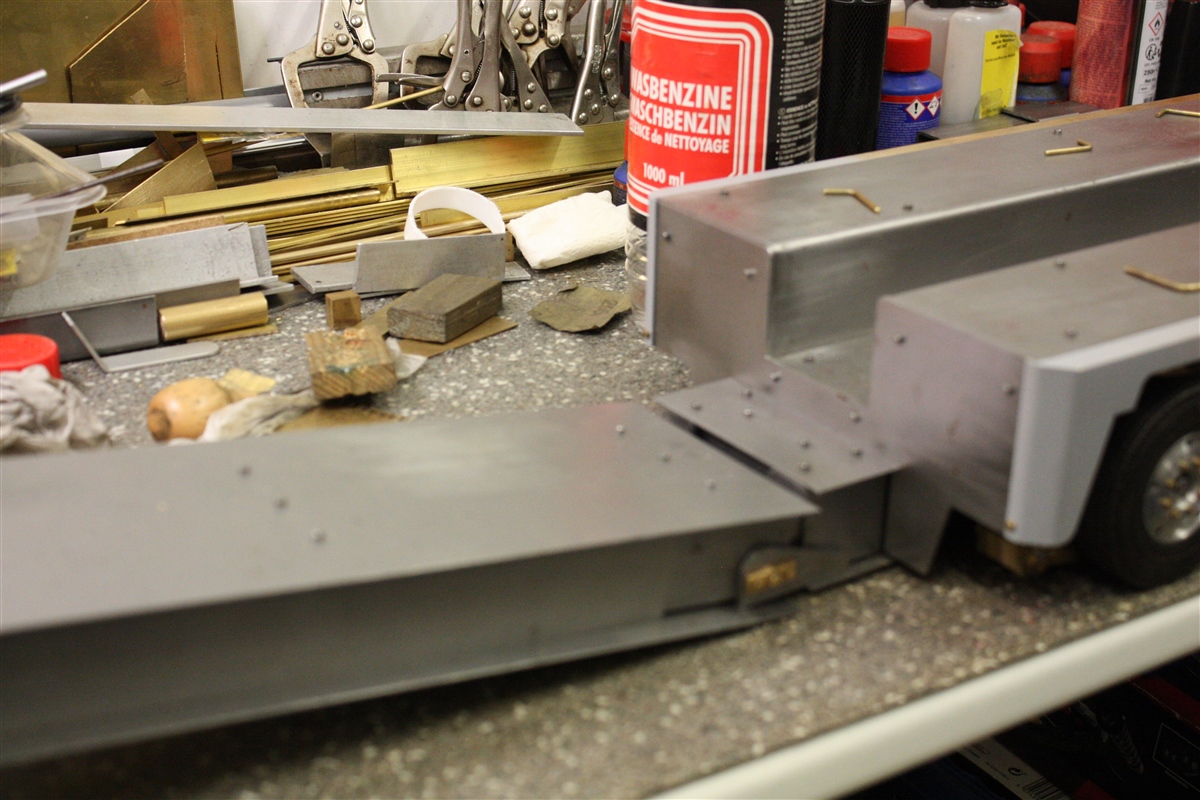

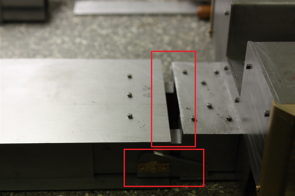

Om bij het achterwielstel (5 assen) niet alleen de voorste as te belasten , maar ook as 2 t/m as 5 , wordt normaliter er vulplaten tussen het bed en het achterstel gestoken , (voorspannen).
Met onderstaande gaat toch het gehele achterstel voor overkiepen bij flink beladen toestand? (oftewel as 2 tm 5 gaat dan de lucht in)?
Hallo Rob,
Excuses, je bent te voorbarig, te snel.:) :)
De foto's van het voorspannen van het smalbed met het achterdek met opvulplaten komen nog !
Zover was ik nog niet.
Het probleem/nadeel is op het MBF forum, dat je maar maximaal 10 foto's per update/posting kan plaatsen.
Maak je geen zorgen, het komt goed.
(volgens mij hebben we dit ook al eens telefonisch besproken, dat ik het smalbed kan voorspannen, ten opzichte van het achterdek, zoals bij de 1:1 Goldhofer smalbed dieplader.)
Zie de eerder geplaatste foto's in de update : 540

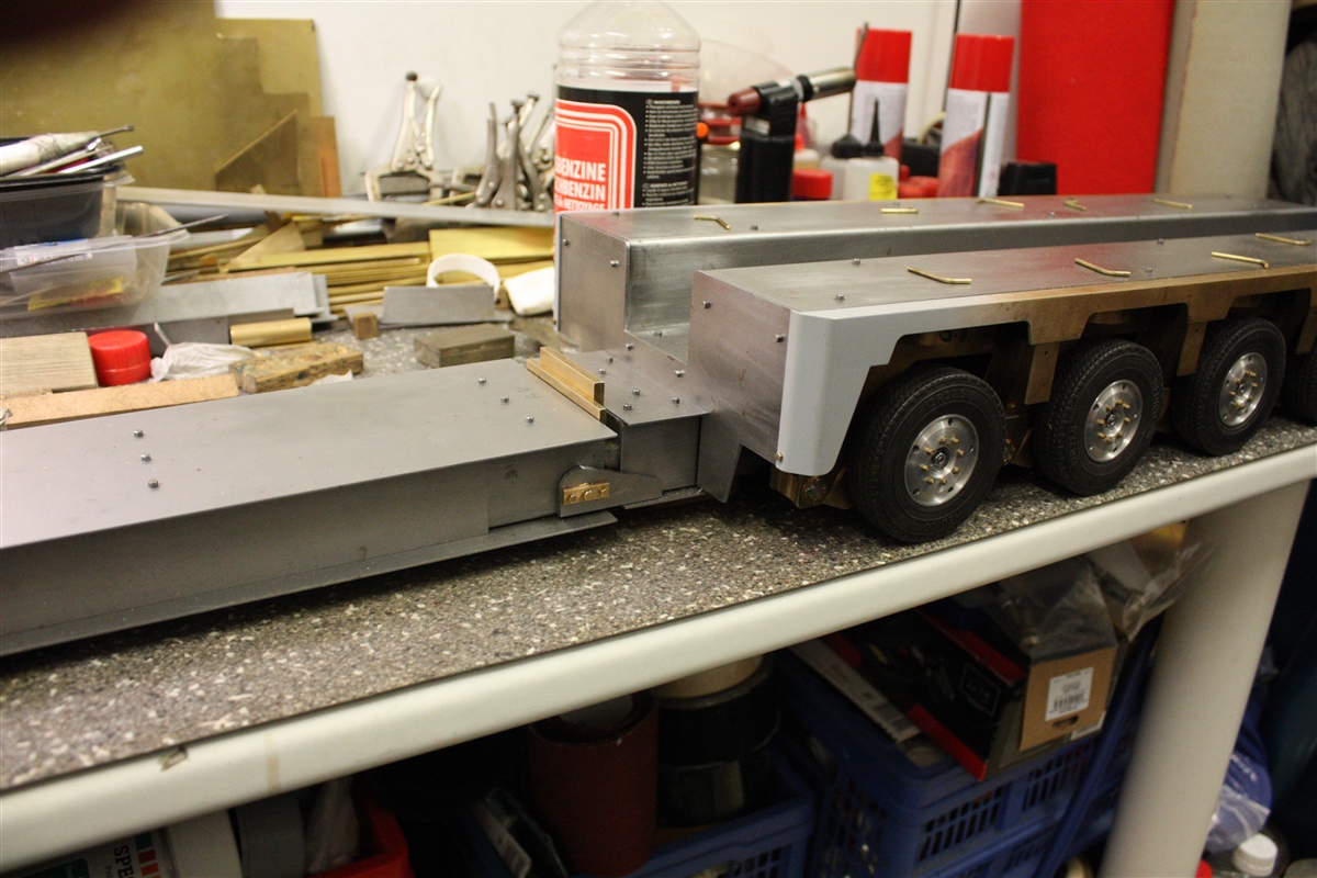

Hier kan je duidelijk de opening met het scharnierpunt tussen het smal diepbed en het achterdek zien, waar de opvulplaten in geplaatst kunnen worden.
Zie rode vierkanten :
Opening voor de opvulplaten en het scharnierpunt.
(Helaas is het scharnierpunt op deze foto niet echt duidelijk te zien.
Zie het rode ovaal :
Scharnierpunt van het smalbed en achterdek, met de geborgde verwijderbare pennen, zodat het smalbed verwijderd kan worden en het breedbed of het ketelbed gemonteerd kan worden.
Overigens is dit de ruwbouw, de echt werkende stelschroeven links/rechts moeten nog gemaakt worden en nog gemonteerd worden, zoals bij de 1:1 Goldhofer smalbed dieplader 5 bij 3.
(hier komen t.z.t nog foto's van)
Hopelijk is jou vraag hiermee beantwoord.

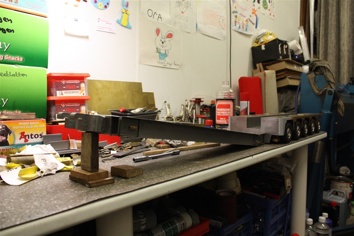

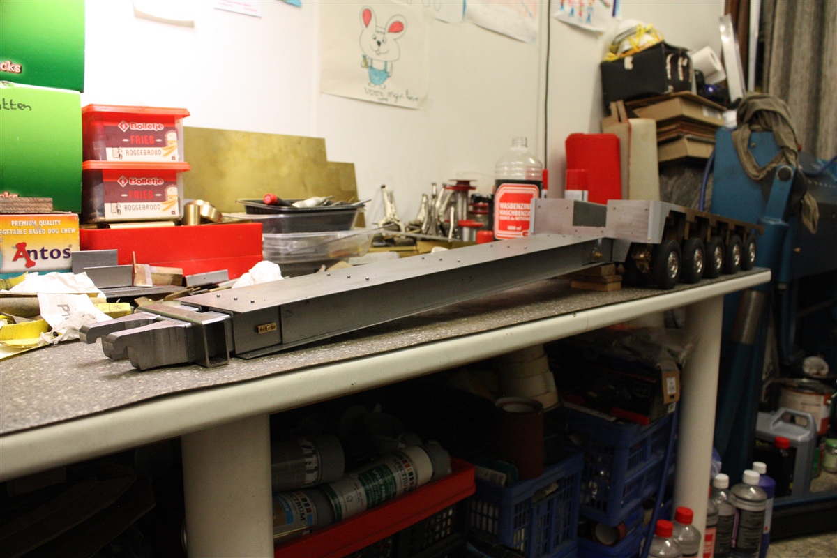

Update : 0546
Hallo Allemaal,

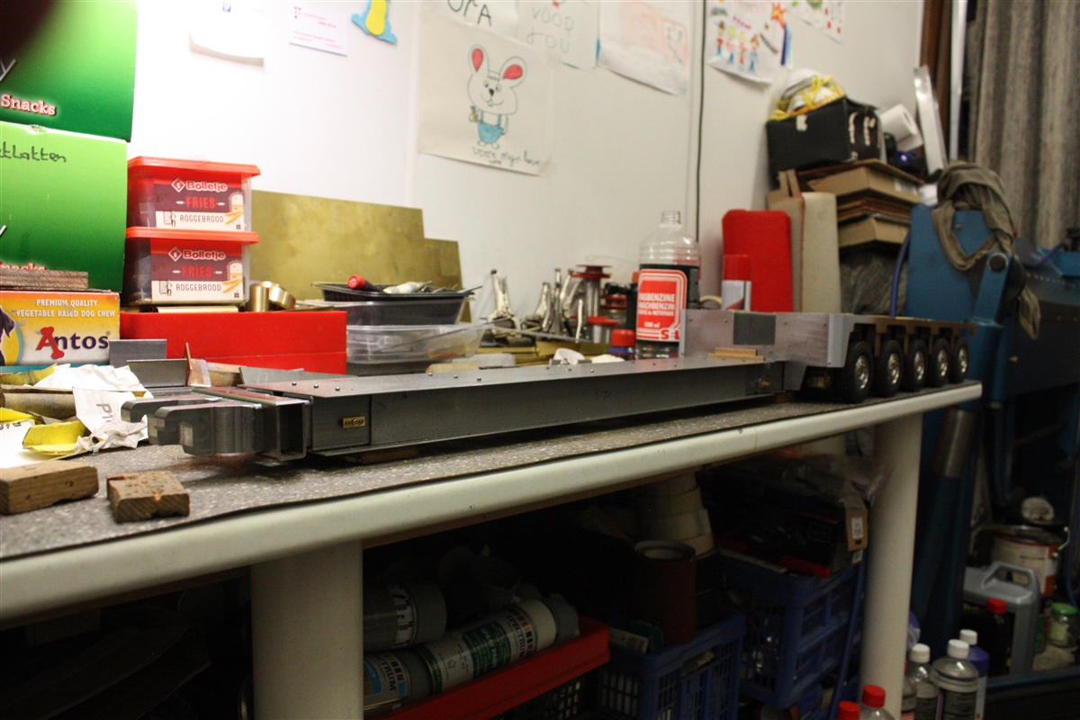

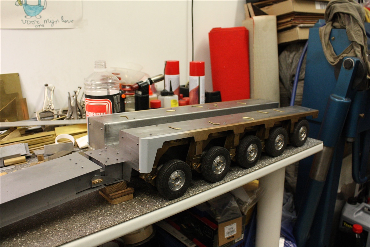

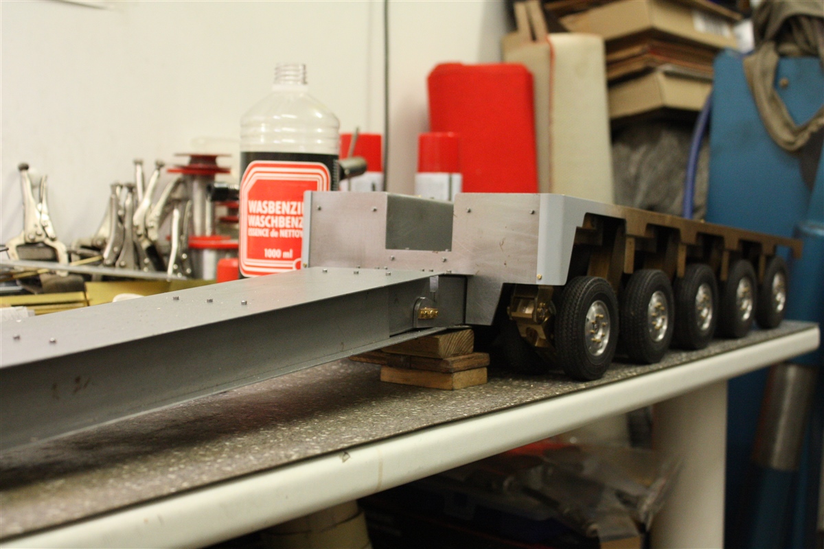

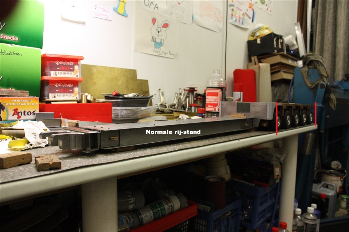

Afhankelijk van de (zware of lichte) belading kan het smalbed voor gespannen worden, zodat het achterdek niet voorover zakt, ten opzichte van het smalbed, zoals je dit vaak ziet bij diepladers (1:1)
(let niet op de rommel/bende op de werkbank, ik ben echt een rommelhond)

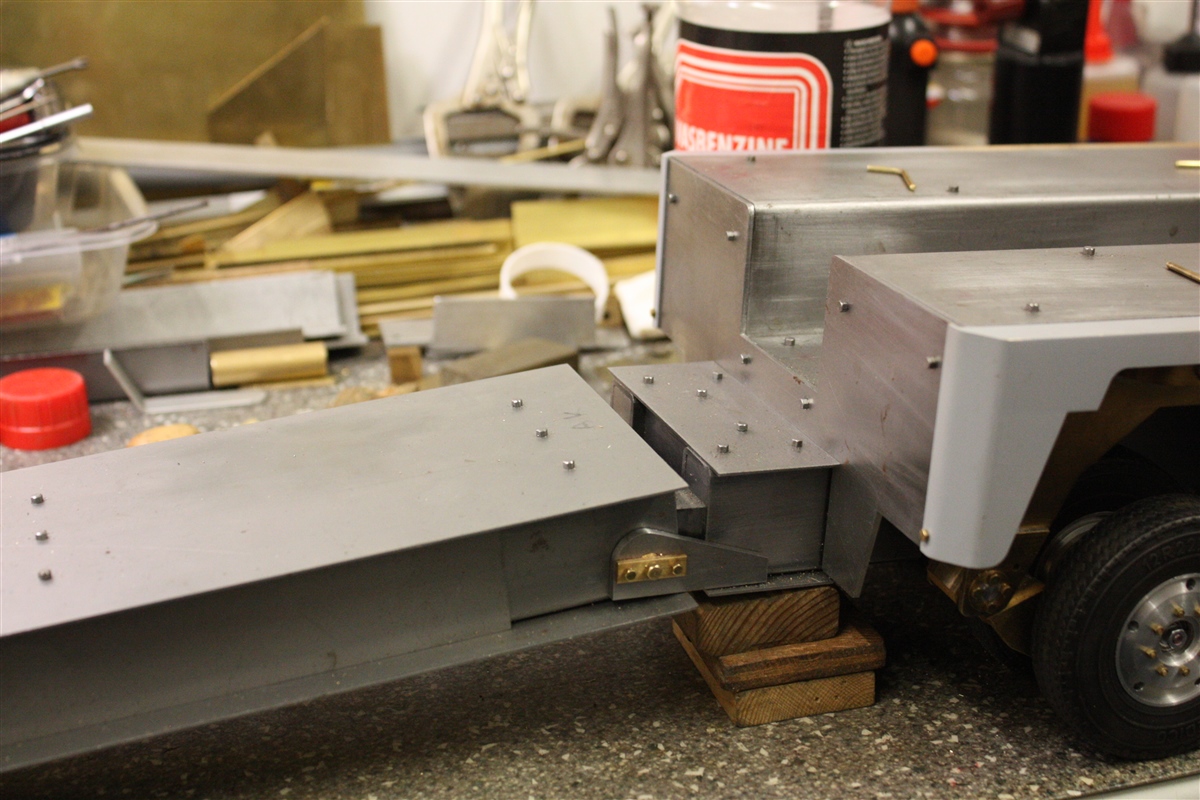

Hier is het achterdek voorgespannen. door middel van diverse diktes van opvulplaten, hier tijdelijk messing opvulplaten gebruikt, hiervoor worden nog stalen opvulplaten in diverse diktes gemaakt/gefreesd.
(speciaal voor HobbyvanRobbie)
Door de voorspanning beweegt de voorkant van het achterdek mee omhoog, als het smalbed aan de voorkant omhoog wordt gelift door de interdolly.
Zie rode belijning : Voorkant hoger dan de achterkant van het achterdek.
Normale rijstand :

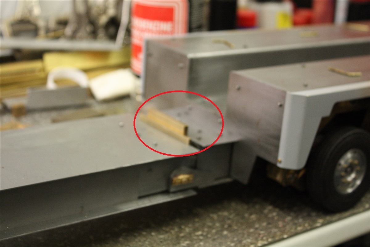

Zie de opvulplaten voor het voorspannen van het smalbed ten opzichte van het achterdek.
Zie rode ovaal :
Scharnierpunt smalbed en achterdek
(zie rode ovaal)
Door de pennen te verwijderen kan het smalbed vervangen worden door een breedbed of een ketelbed.
Het achterdek kan ten opzichte van het smalbed bij normaal achterover scharnieren bij heuvels en dalen, brug op en brug af. zoals bij de 1:1 Goldhofer dieplader 5 bij 3.
In ben tevreden over het voorspannen van het smalbed, het functioneert perfect.

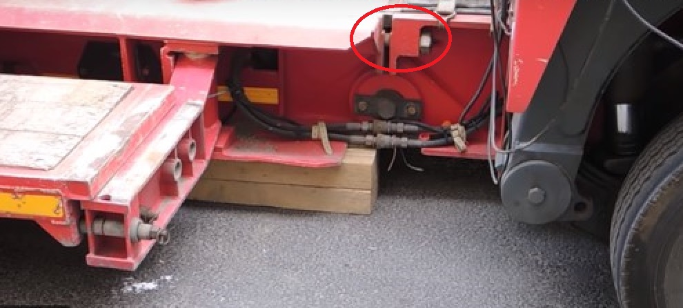

Zie onderstaande foto van de stelbout met nok van een Goldhofer dieplader 4 bij 2 van een collega Zwaar Transportbedrijf in DE
