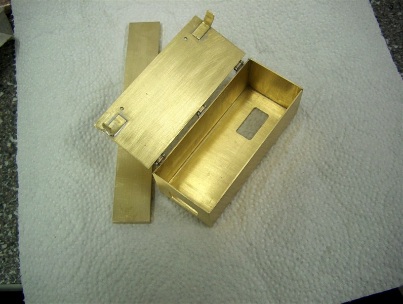

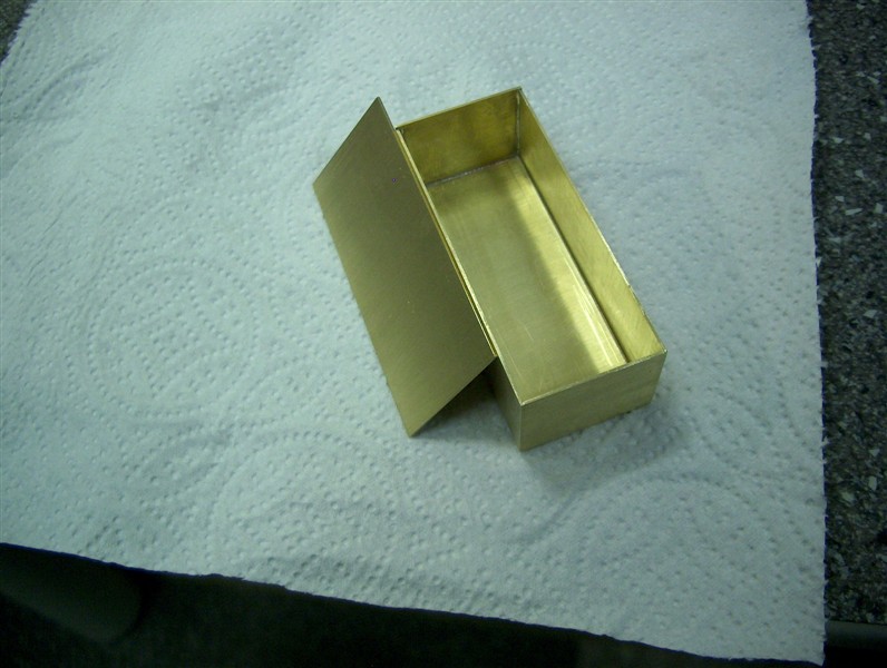

Na lange tijd afwezigheid toch maar weer even een update plaatsen van de 4 assige Volvo F16 Zwaartransporttrekker.
Verder gegaan met de bouw van het kastje naast de staande uitlaat.
Weer veel foto's gemaakt.

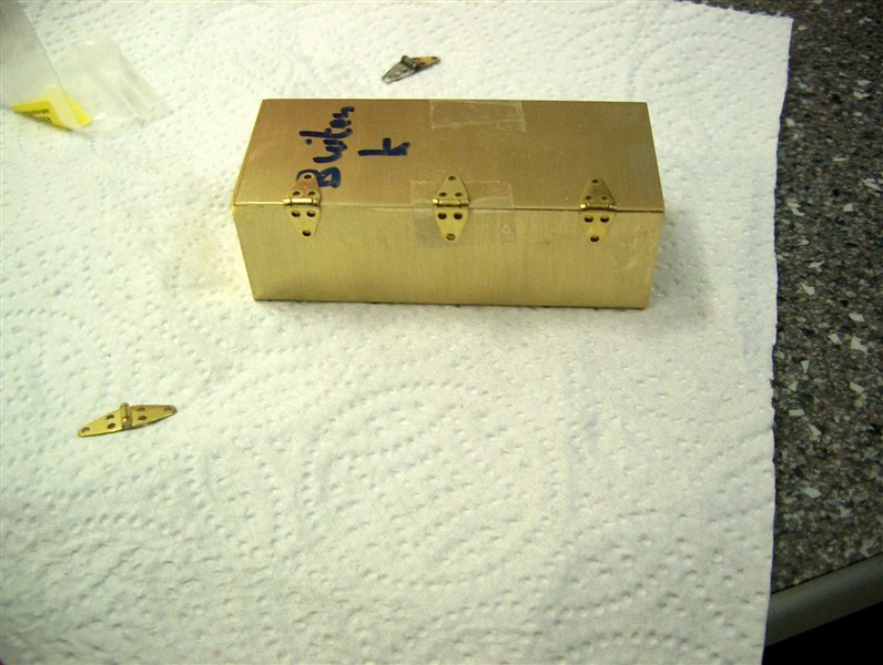

Het deurtje voor het kastje gemaakt met 3 scharniertjes
full
full

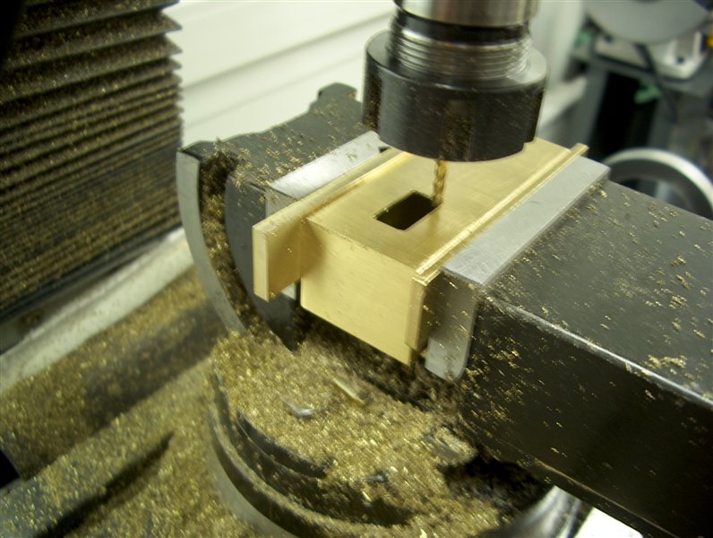

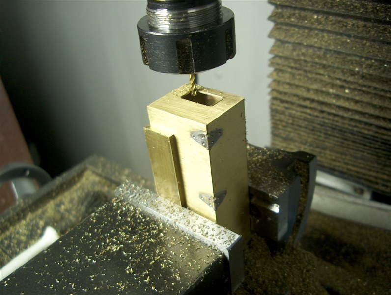

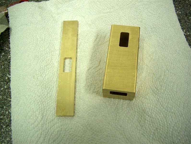

Daarna de gaten in het kastje gefreesd voor de bedrading.
In het kastje komen de aan-uit schakelaar en de 2 laadstekkers om de accu op te laden.

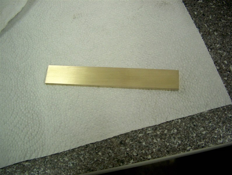

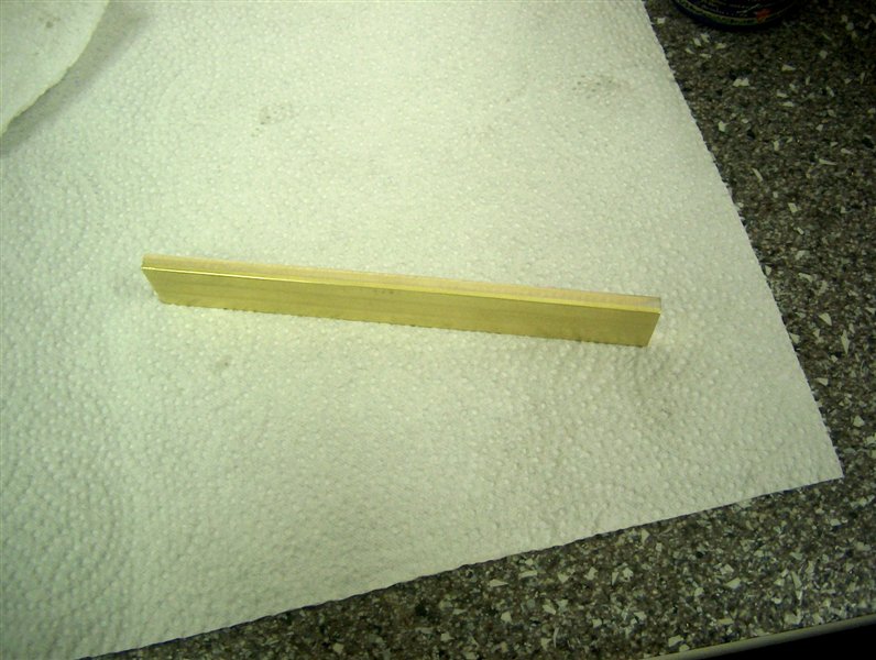

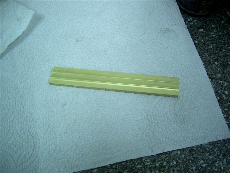

De bevestigingsplaat voor de olietank en het kastje op maat gefreesd.

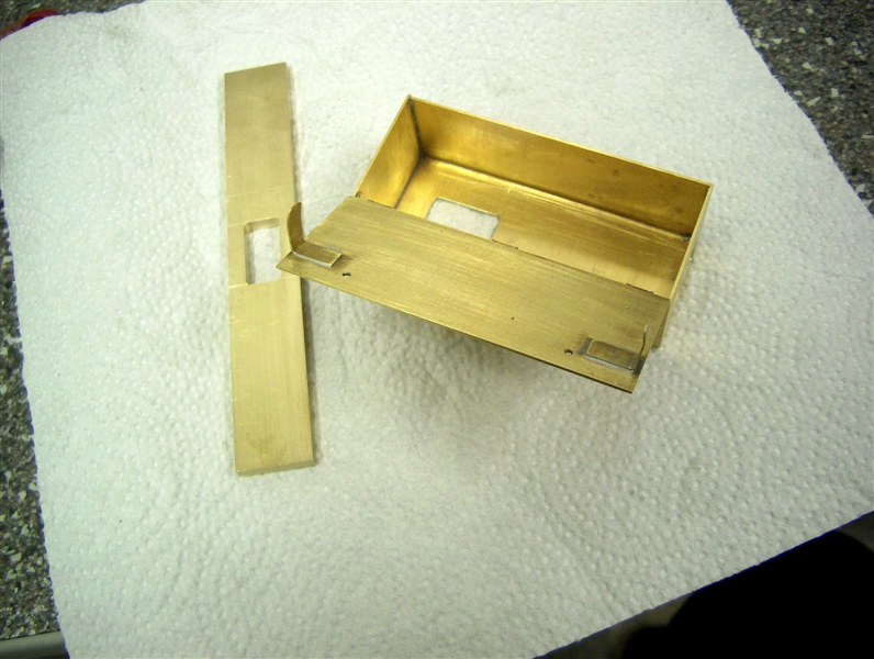

Ook in de bevestigingsplaat een gat gefreesd zoals in het kastje voor de bedrading.

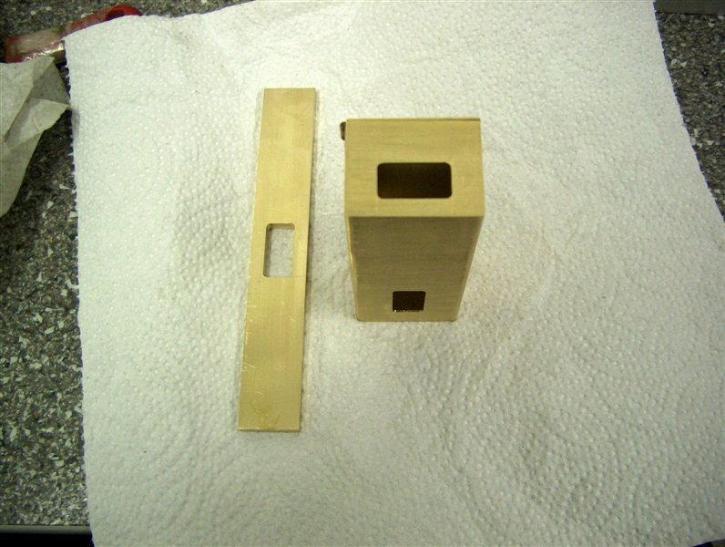

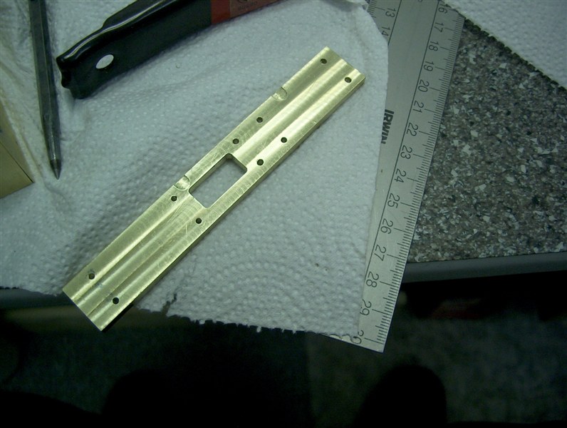

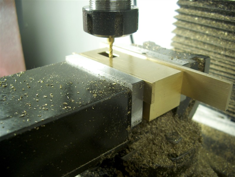

Update : 091
Hallo allemaal,
Even weer een kleine update van de 4 assige Volvo F16 Zwaartransporttrekker :
full

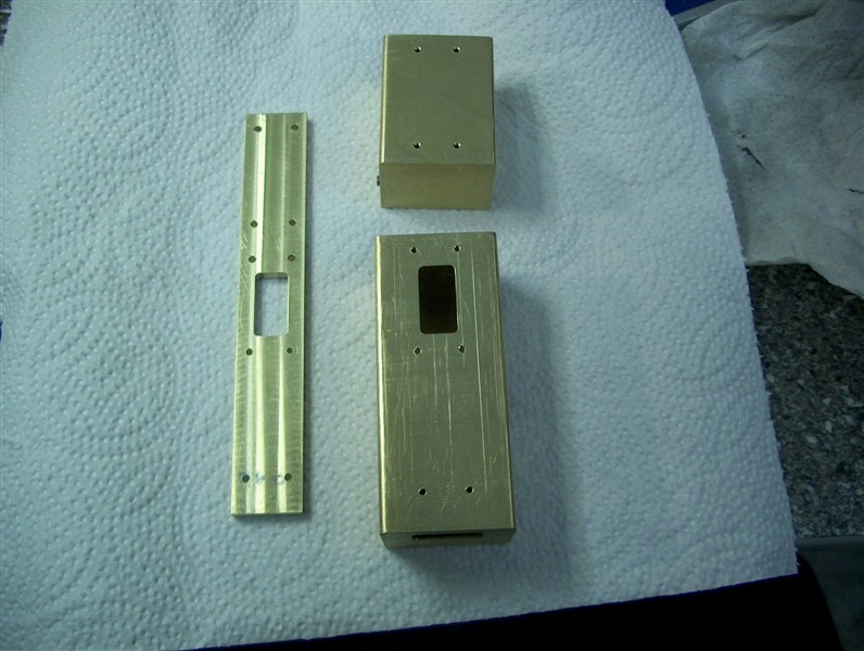

2mm gaatjes in de olietank en het kastje geboord voor montage aan het linker zijkant van het middenkastje
full
full

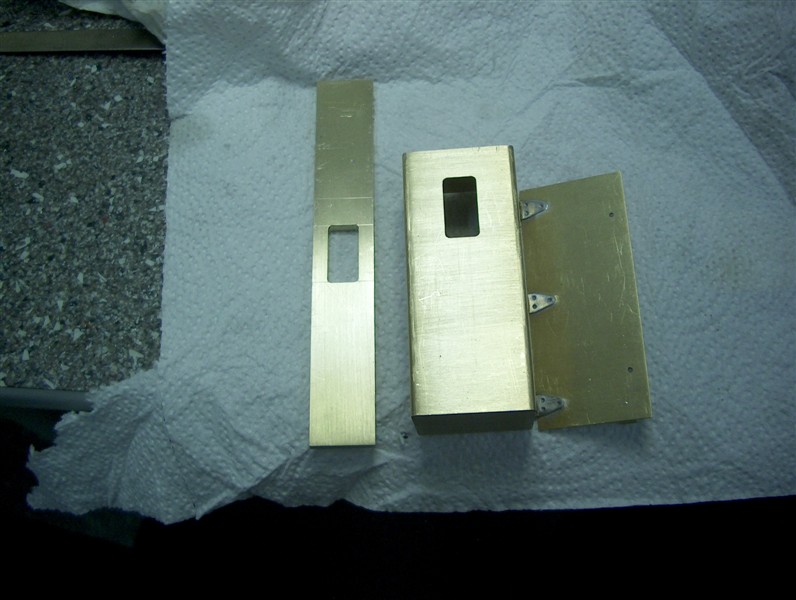

In de linker-zijkant van het middenkastje ook een gat ingefreesd voor de bedrading en de 2mm gaatjes geboord voor de montage van de olietank en het kastje naast de staande uitlaat.
