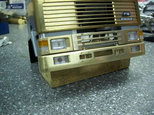

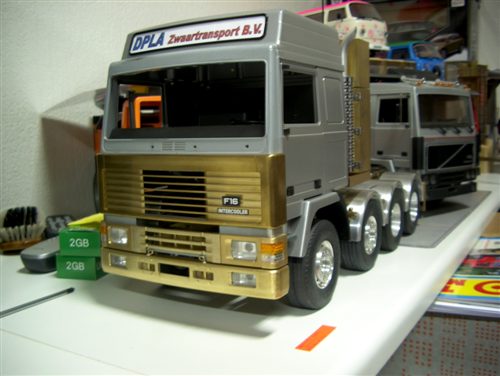

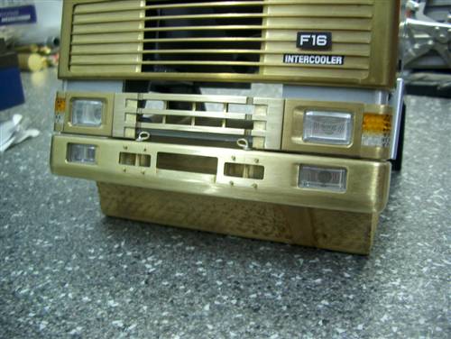

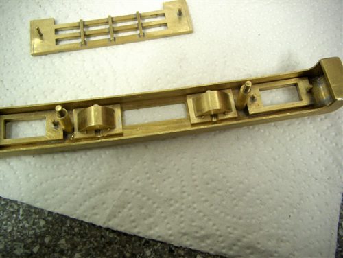

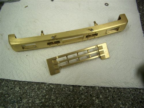

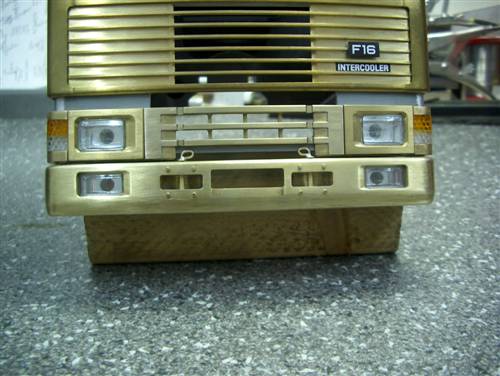

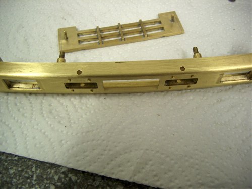

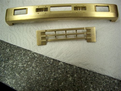

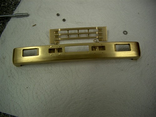

    Even weer een update van de Volvo F16 zwaartransporttrekker :

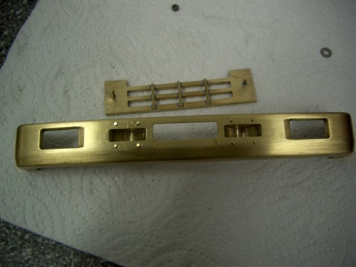

    De bumper en het frontje boven de bumper afgewerkt.
    Voordat ik de bumper kon afmaken, eerst M1 messing boutjes en moertjes besteld om de trekogen in de bumper vast te zetten.
    Daarna de gaten voor de trekpennen in de bumper en de trekogen geboord.
    In het onderste frontje 2 halfronde sleuven gefreesd zoals bij het origineel, anders kunnen de trekpennen niet uit de trekogen gehaald worden.
    Weer veel detailfoto's gemaakt.
    Zie de trekogen aan de binnenkant van de bumper, zoals bij de 1:1
    Zie de geboorde gaten voor de trekpennen.
    Zie ook de M1 messing boutjes in de bumper waarmee de trekogen vastgeschroefd zitten
    In de trekogen 0,7 mm gaatjes geboord, 4 gaatjes per trekoog en daarin M1 draad getapt.
    Zie de gefreesde sleufgaten in het onderste frontje, zodat de trekpennen uit de bumper gehaald kunnen worden.

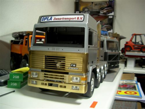

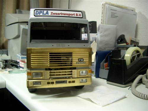

    De bumper gemonteerd op de cabine
    De schijnwerpers in de bumper gemonteerd
    Zie de trekpennen in de bumper in de trekogen en de sleufgaten in het onderste frontje, zoalsbij de 1:1

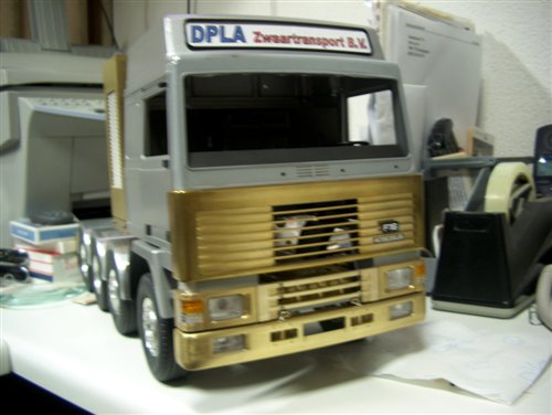

    De cabine weer op het chassis gemonteerd, ik vind het zelf wel een mooi geheel geworden en gelijk is aan de 1:1
    Wordt vervolgd.

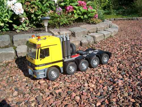

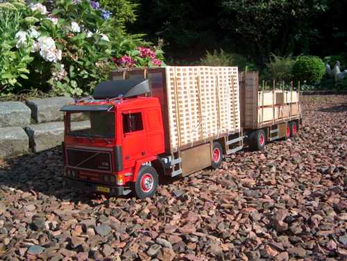

    Ik heb geen CNC draai en freesbank, maar ik heb wel een draaibank en een freesbank.
    De draaibank heeft langs en dwarsvoeding, maar de freesbank is handbediend.
    Maar ik maak ook nog heel veel onderdelen handmatig hoor !!
    Mijn 5 assige MB Actros zwaartransporttrekker, die ik in 2006 heb gebouwd, is helemaal handmatig gebouwd.
    De volvo F12 bakwagen met aanhangwagen is ook helemaal handmatig gebouwd in 2007.
    (ziefoto's en bouwverslagen van deze 2 vrachtauto's)
