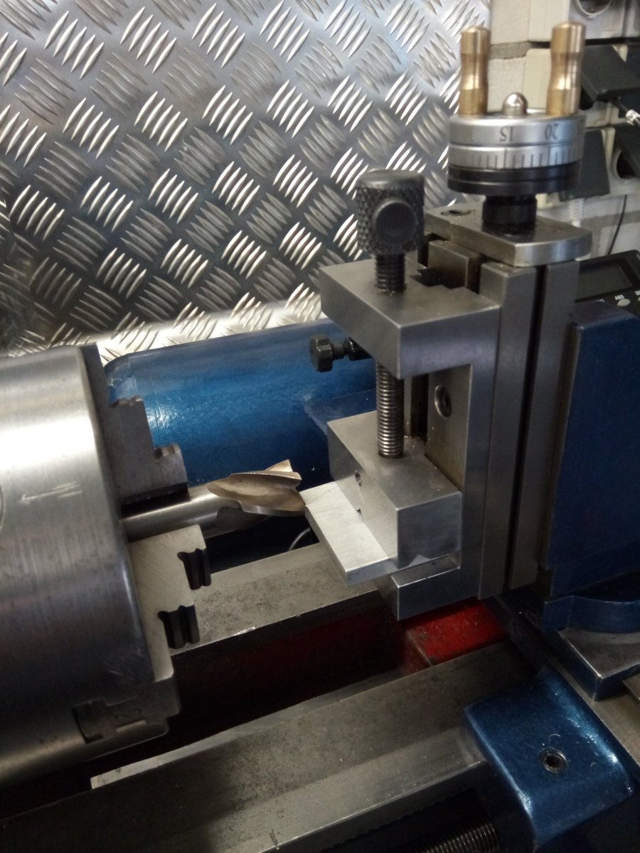

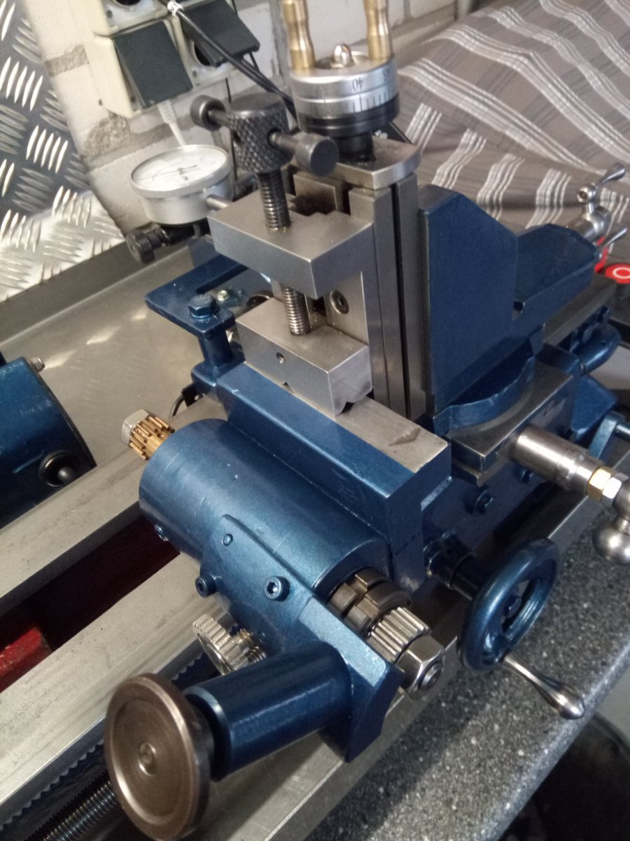

Recent mijn draaibank uitgebreid met enkele leuke componenten die ik jullie niet wil onthouden!
Door deze uitbreidingen kan ik voortaan frezen, zagen en tandwieltjes kopiëren op mijn draaibank.
Zie onderstaande foto's.
FREZEN:
ZAGEN:
TANDWIEL FREZEN:
Voor de tandwielfrees ga ik nu eerst een opspan doorn maken en dan mijn eerste tandwiel zélf frezen! Lijkt me wel gaaf!
Als ik kijk naar de inspanning van de zaagfrees, (3-de foto) zou ik zelf een mee-draaiend center gebruiken en geen vaste...................;)
De meedraaiende center is helaas te groot, vandaar! Wel goed olieen natuurlijk!
Toch bedankt voor je tip!
