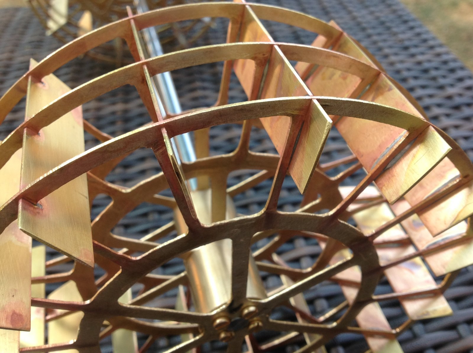

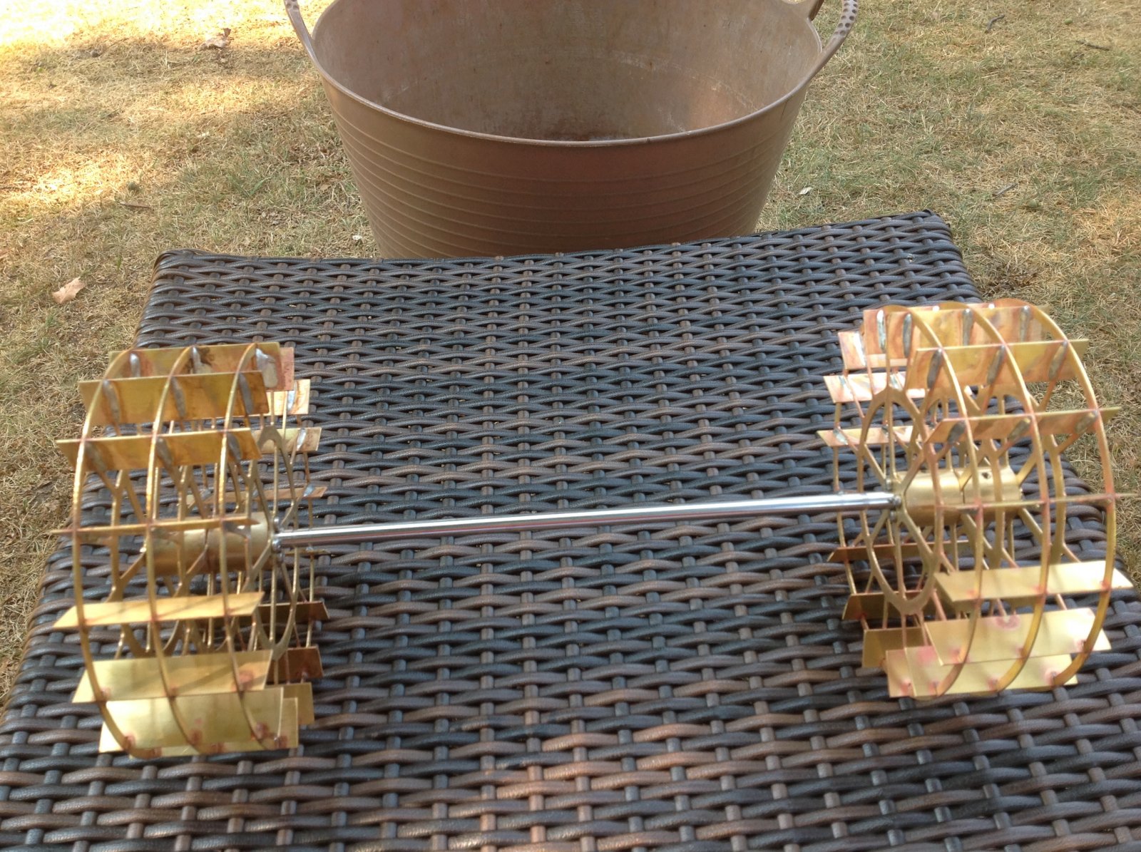

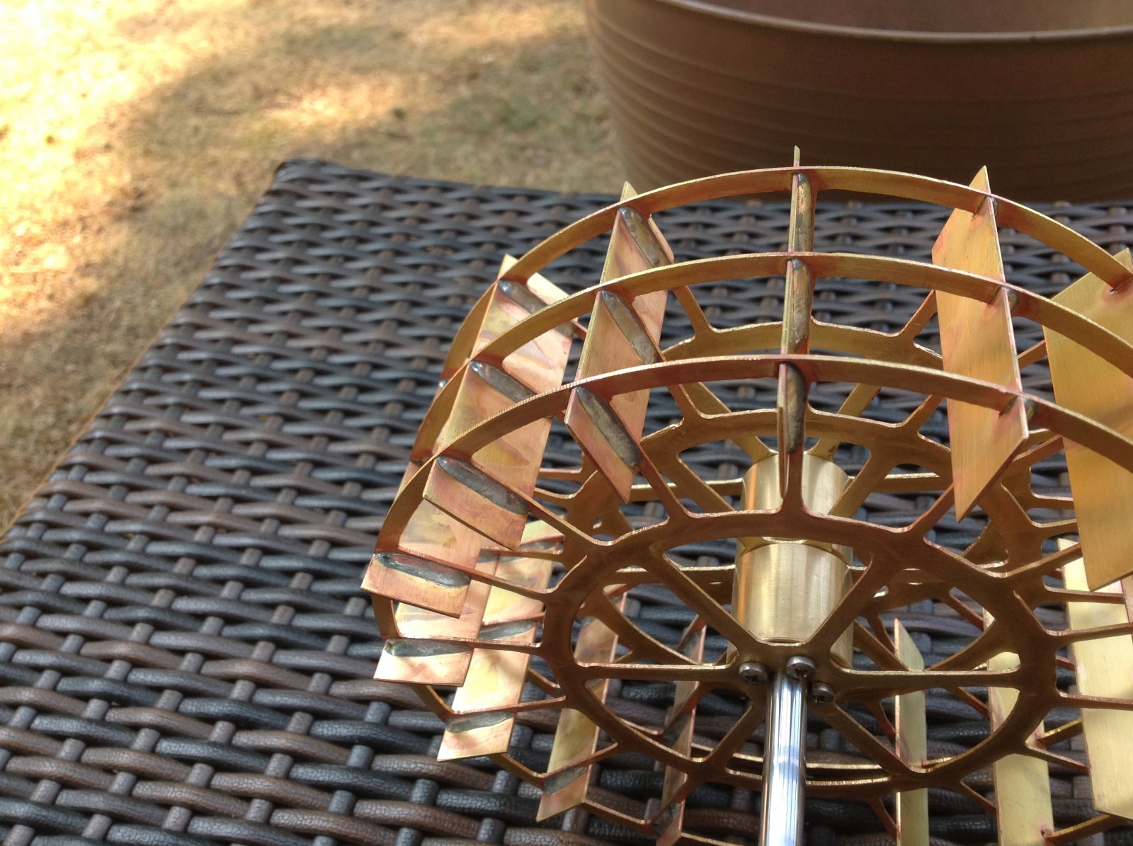

Dank u wel Heren, vroeger plakte ik dikwijls tijdens het solderen en nu 96 keer een goede las. Wel jullie raad van schuren en ontvetten 150% opgevolgd.
Het resultaat
De werkkant
De zondagse kant
Nu nog eens google hoe ik alles terug mooi geel krijg, want dat is mooier dan alles zwart te verven.
Project dat goed afgelopen is, vind ik zelf, omdat ik geen verdeeltafel heb en alles met de hand moest uitfrezen. Ben toch een beetje fier op mijn eigen als newbie.

Ziet er goed uit.
Blij dat je tevreden bent.
Zondagse kant, en doordeweekse, in veel gevallen is dat gewoon zo.
Maar je hebt in ieder geval de keuze waar de zon schijnt.
En is het sterk? Altijd die tuk vraag. Ja zeker.
Er zijn beitsmiddelen voor messing die ook een glanzend werkstuk als resultaat geven.
Zou oppassen met de gangbare zuren vanwege ontzinking (aan de oppervlakte).
Bij te lang of te sterk zuur is je werkstuk na het zuren rood geworden.
Mooi ga zo verder.
Weer iemand die kan solderen.
Veel plezier.
Willum
Dus ,Willum, met een beitsmiddel kan ik de roze kleur terug naar geel brengen.
Dacht daarna als alles blinkt er een laag g4 over te smeren zodat het messing na contact met water niet gaat verkleuren.
Ik heb ooit een kaarsenstandaard in een pan gezet met warm water met een uitgeknepen citroen: als nieuw.
rood messing blank krijgen.........?
gewoon proberen met een proefstukje.
NEWBIE,
Er zijn meerdere manieren om je werkstuk weer zijn eigen kleur te geven, goudgeel.
Veel van die beitsen zijn gemaakt voor in een ultrasoon, om zo je werkstuk poriediep schoon te krijgen.
Er zijn er die glanzen ook nog.
Kun je niets vinden dan zoek ik is uit de vergaarbak bij mij.
Blank lakken is een goede bescherming voor je schoepenrad.
Goed bezig,
Groet,
Willum

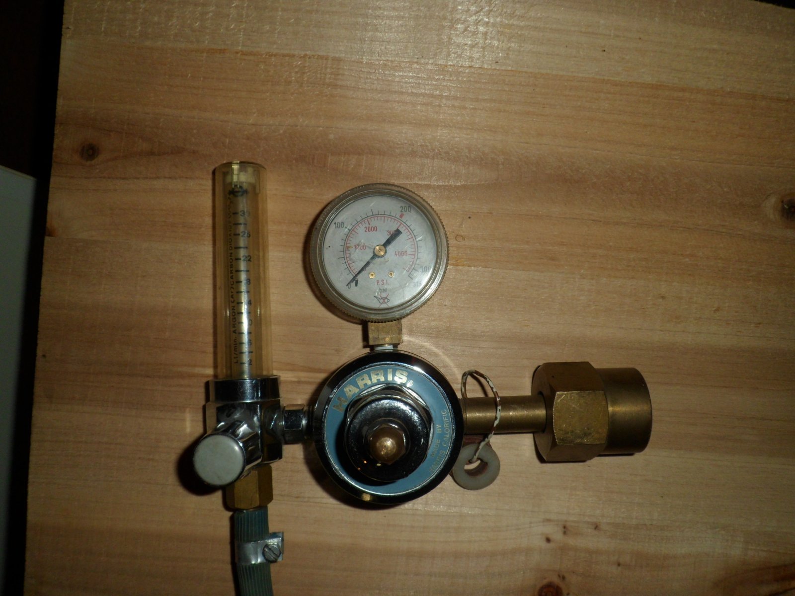

En je argon L/min-reduceerventiel al bemachtigd?

De winkel raadde mij de 15 liter versie aan omdat deze preciezer/makkelijker af te lezen is.
Veel raad kan ik je niet geven. Het reduceer is wel het reduceer, dat mij 20 jaar geleden is aangeraden voor mijn hobby CO2 lasmachine, zie foto.
De aansluiting van mijn ventiel is anders, omdat ik toen met Misson van AFA laste.
Ik stel voor om te wachten op een advies van Willum, hij heeft op lasgebied meer kennis.
Bekijk bijlage 288702
De aansluiting van mijn ventiel is anders, omdat ik toen met Misson van AGA laste.
Willum haakt ongevraagd in:
HARRIS is een goed reduceerventiel.
Weinig reparatie aan,
zeker een van de betere reduceren,
voor wat de regelklep aan gaat deze gaan zelden stuk.
En als ze als stuk of versleten zijn, klepje kost iets van 20 euro.
De vijftien liter versie is beter instelbaar omdat je gebruik rond de 12 liter ligt.
Zo gebruik je bijna de hele flowbuis van de flowmeter.
Bij twee en dertig liter gebruik je krap de onderste helft van je flowbuis.
Je foutmarge ligt daardoor iets hoger. Maar ook dit zal je de kop niet kosten.
En bij gecontroleerd gebruik, dus bijvoorbeeld steeds 12 liter
dan is de fout ingecalculeerd ofwel je weet niet beter.
Je ziet aldoende toch aan je las of er genoeg of te weinig beschermgas is.
De moer op het reduceer van "Stoompomp" zal niet passen op jou argon beschermgasfles.
Daar moet een Ru3 moer op,
dat is schroefmaat 24,32.
Is ook niet zo duur. Heb er nog wel liggen.
Verder prima ding.
Groet,
Willum
Ik wil de mijne niet verkopen, zeker niet!
Aanpassen voor Ru3 moer is een optie, maar tot op heden heb ik de flesaansluiting niet losgekregen.
Morgen verder proberen om deze los te schroeven.
