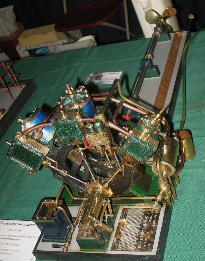

    Hernieuwde vraag om mijn collega modelbouwer, oud 82 jaar, te helpen.
    Wie kent de bouwer van de machine op de onderstaande foto, genomen in 2012, of 2013 in Wijchen.?

    Ik denk er nu pas over na.
    Elke stoommachine heeft door zijn bouw een draairichting waarbij de kruishoofden op de leibanen drukken bij de meest voorkomende draairichting.
    Deze diagonaal-tripel heeft alleen de HD en MD zo.
    Zou de veel complexere manier van bouwen niet opwegen tegen het meer verslijten van de leistrippen?
    Zou daarom de LD maar "achteruit draaien"........

    Deze machine is in 1829 ontworpen en heeft op VELE schepen gedraaid!
    Mijn collega modelbouwer wilt deze machine graag bouwen.
    Ik heb vandaag zijn compound- en triple machines gezien en deze zijn echt museum waardig.
    Bij een volgend bezoek hoop ik foto's te kunnen maken
    Nogmaals de foto van de gezochte bouwer van de machine.

    Triple expansie machine 1:12
    D.F.W. Lichtenbelt
    Zou dit kunnen?
    Niet, dan jammer.
    Wel, dan hoor ik het.

    Dat klopt 100%, maar wie was de bouwer van de machine getoond in 2012/2013 in Wijchen?

    Jammer dat ik het visitekaartje op de foto niet kan lezen.
    Het ligt op z'n kop.
    Heb alle filmpjes van de beurs op youtube bekeken
    ik kwam de groene tafel met machine niet tegen.
    En zeker het is in Wijchen.
    Deelnemerslijst al bestudeerd?
