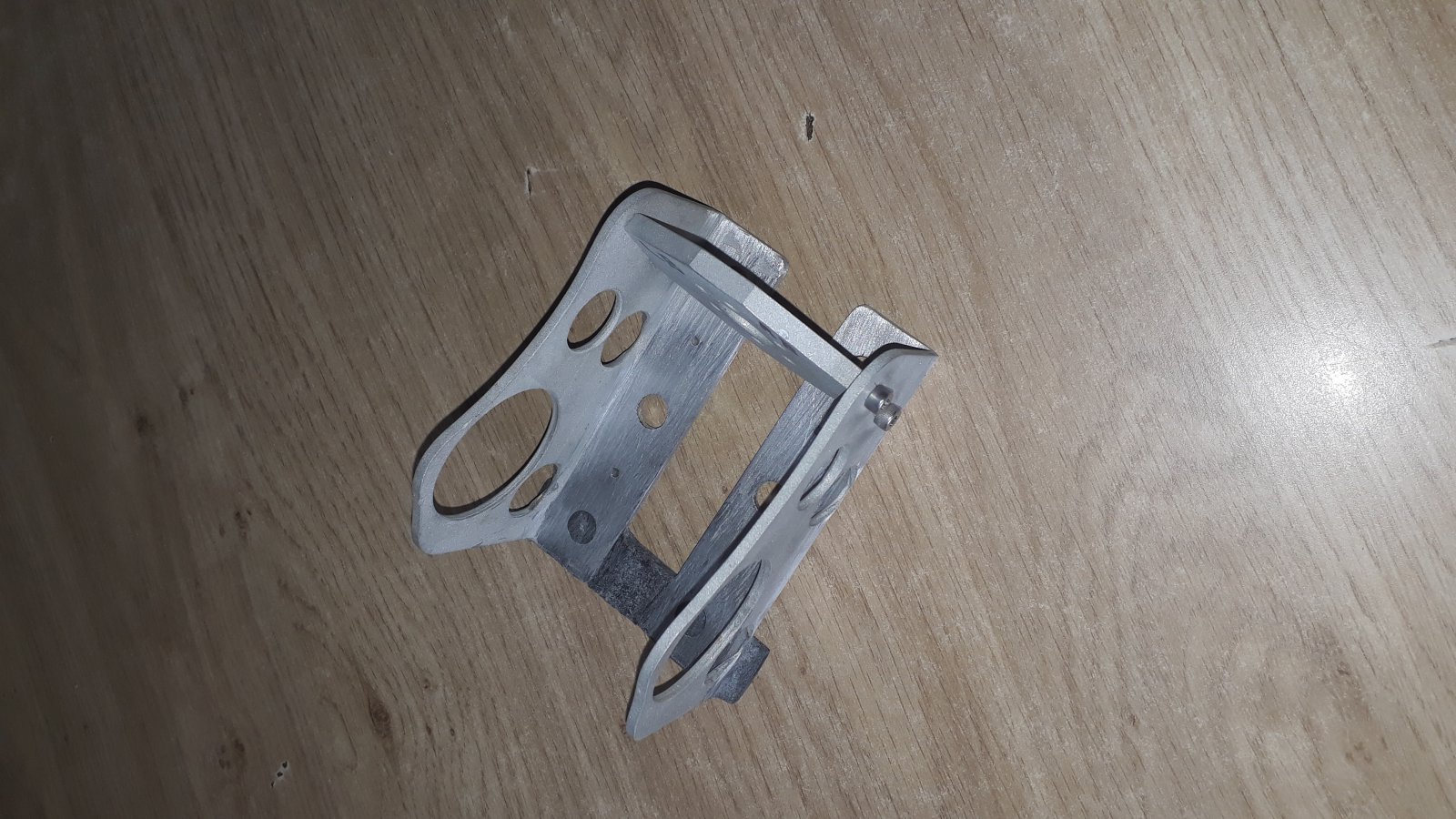

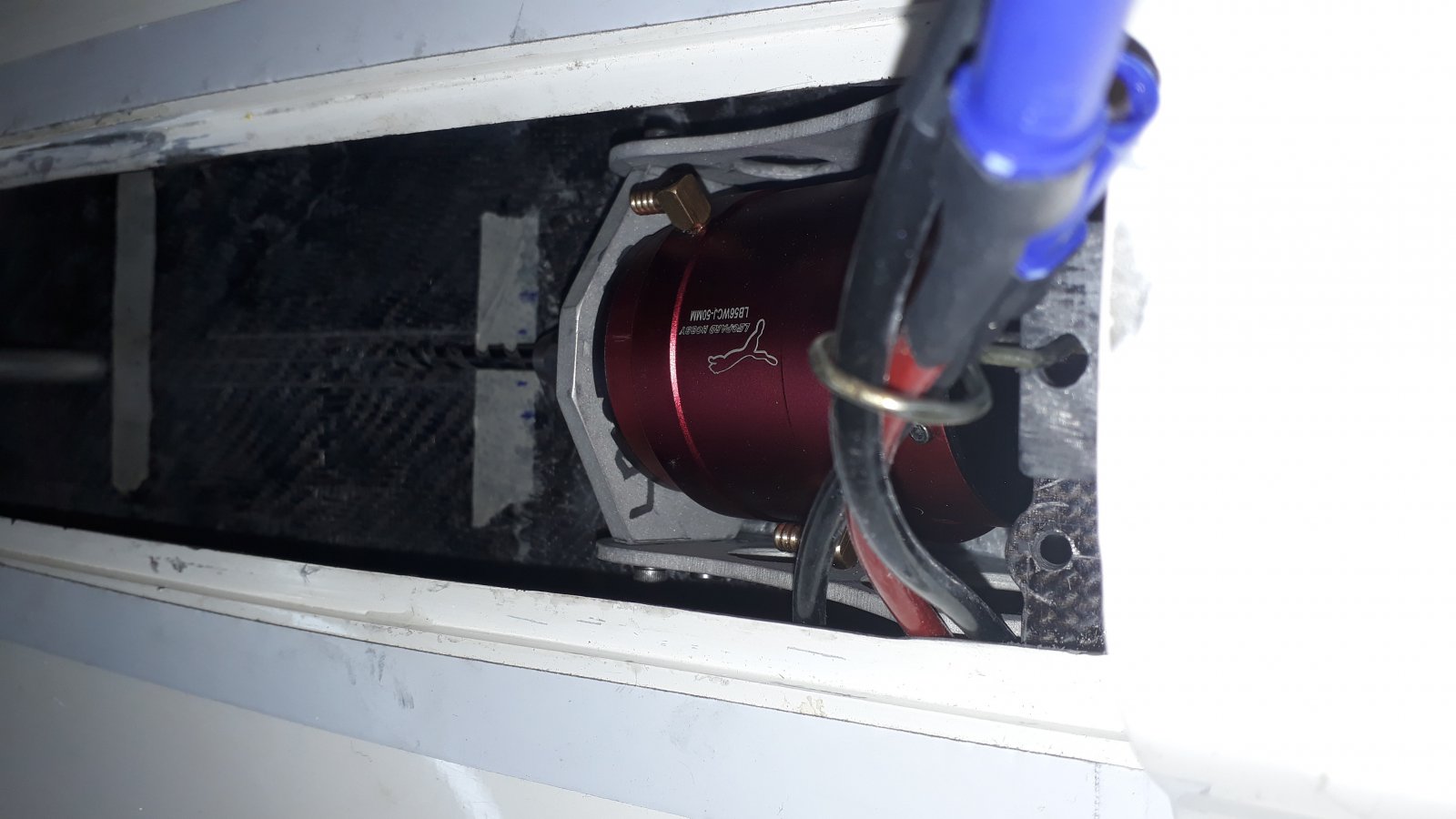

Vanavond de motor steun stralen en gat opboren.
Hoop die er van de week alvast in te zetten.

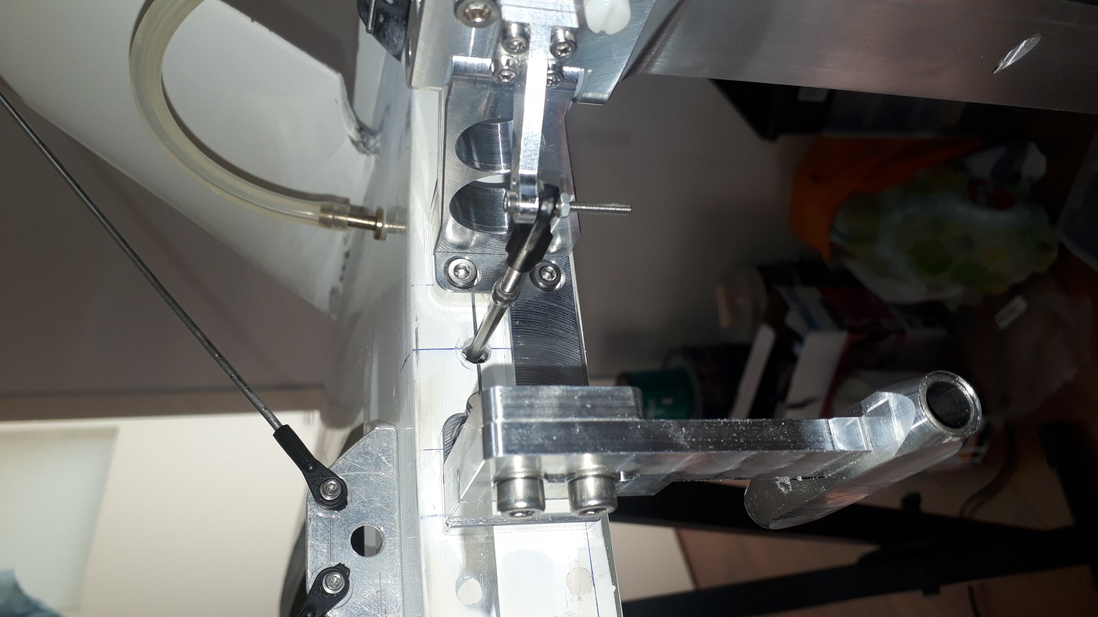

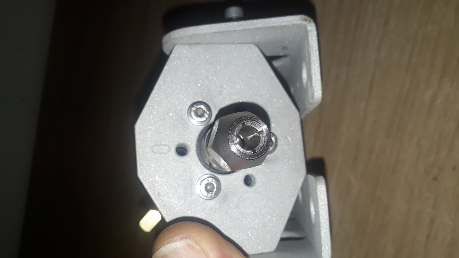

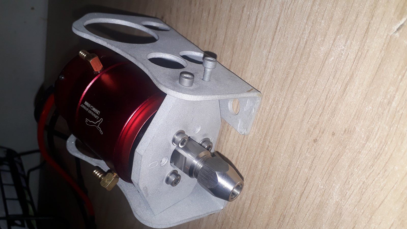

Vind ,t een fantstisch nette set.
Het past ook exact op de spiegel ,die toch wel eeeerg smal is qua hoogte .
Ik heb de tekening van de set gehad van werner om te kunnen meten .als ,n handschoen.
Misschien wat prijzige set maar het is dan ook altijd super wat je krijgt van werner.
Geen abudabi spul maar eersteklas hardware zonder speling .
Kun je beter iets meer betalen .
Dat ziet er mooi uit. Hoe (en waar) kun je dat laten stralen? (Ik had wel een buurman, magnetiseur, die deed ook stralen. Maar dit is anders vermoed ik.)

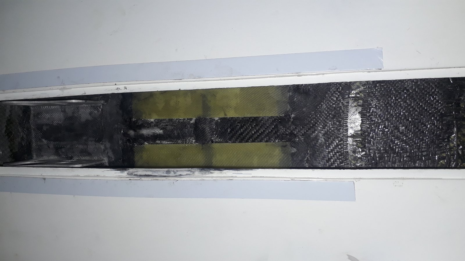

Deze komt in de romp.
Een koolstof verdeelstuk voor de koeling.
Hier komen de slangen vanaf de pickup aan .
Deze zet ik op een makkelijk hanteerbaar punt zodat ik mocht ,t nodig zijn de slangen er makkelijker af kan halen .
Op een of andere rare wijze kreeg ik de gaten niet goed uitgelijnd .
2 konden erin en de rest ofset ..heb ze aangepast en nu zitten er fraaie boutjes in .en....belangrijker natuurlijk ook allemaal
Doorvoer zit erin.

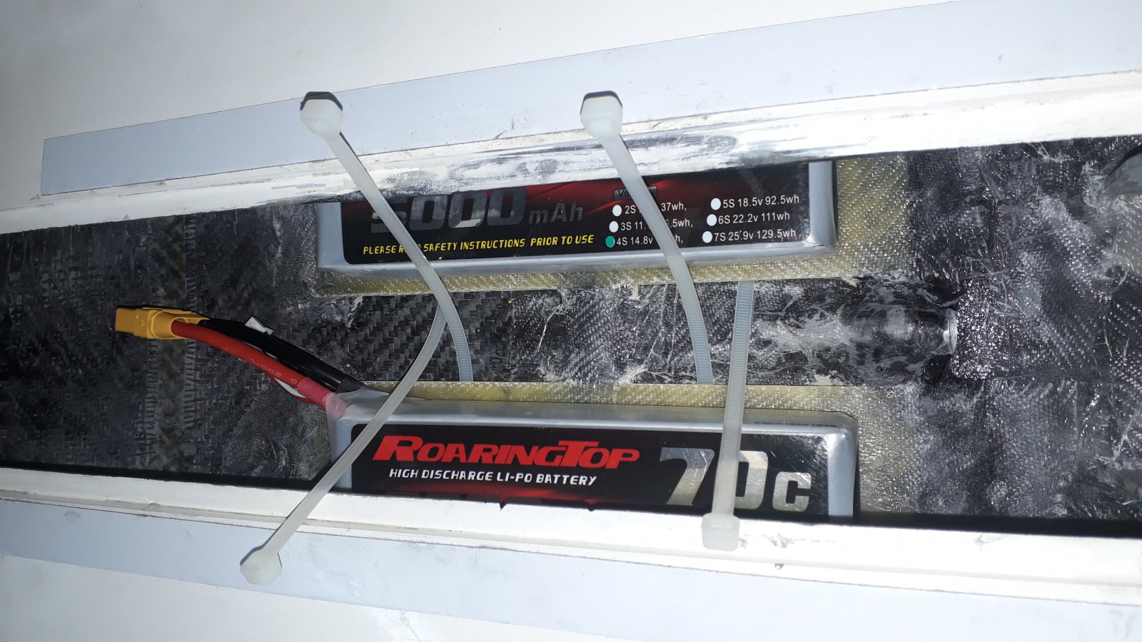

De accupackhouders ook inmiddels
Laten drogen alles .
Morgen even tussen de bedrijven door netjes maken .

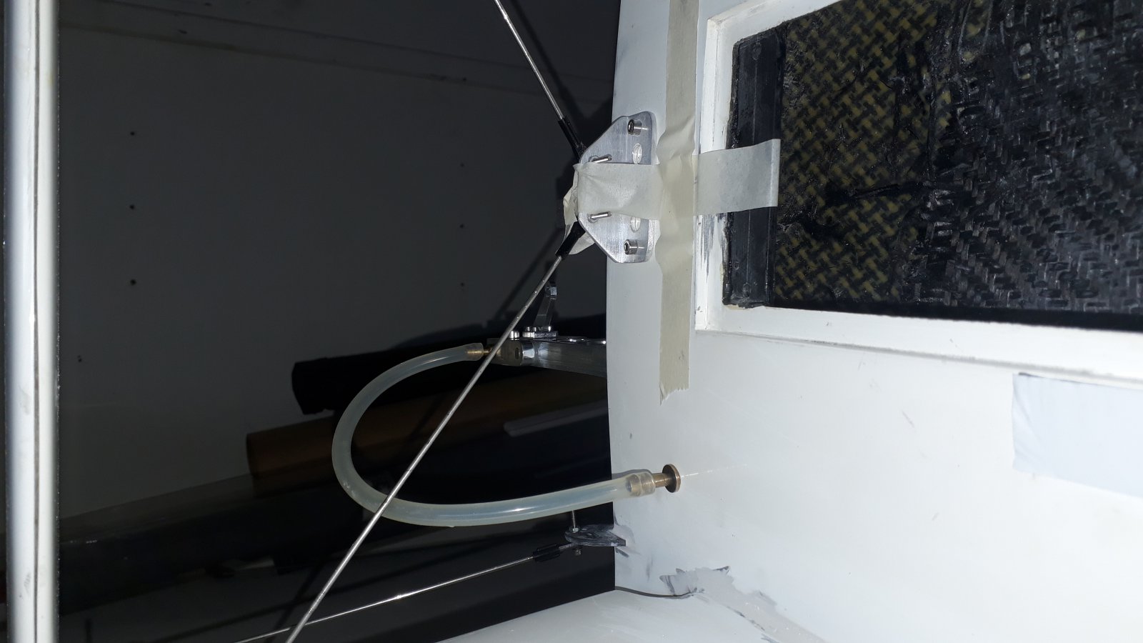

Ik heb de inlaat voor koeling af het roer zo naar binnen geleid ..
Ik hoor je denken .....maar dat moet toch netjes recht voor het roer die slang???
Heb ik natuurlijk bekeken maar het verstevigings kruis zit in de weg .
Als ik ,m er recht tegenover zet dan heb ik een lang stuk slang nodig.
Ik moet er overheen ..ik heb ,t wel gecheckt
Maar dat is echt niet mooi
Nu iets verplaatst naar rechts ,kan ik er mooi onderdoor, kort slangetje, en het roer beweegt keurig ..win ,win dus

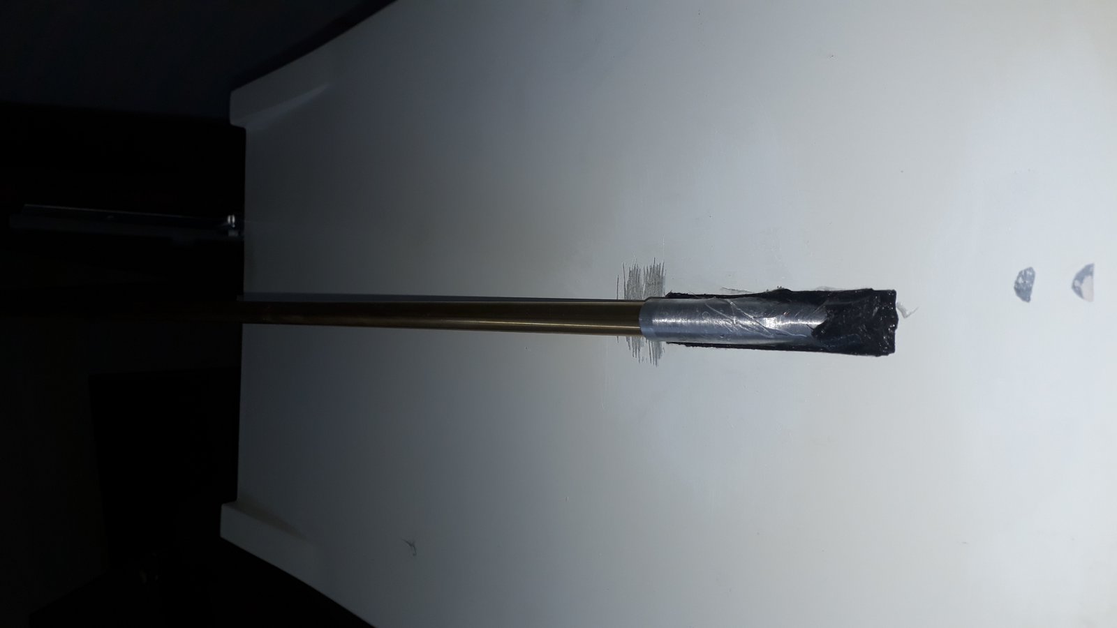

Even een kleine controle.
De as zit loodjerecht op de strut.
