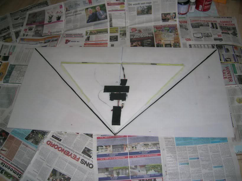

Ik heb gisteravond de verlichting ingebouwd.
Vanavond gaan de servo's, ontvanger, accupack en houten versteviging met bungee haak erin.
Zwaartepunt bleek wat lastig te bereiken. Alle onderdelen met dubbelkleef en tape op een plekje gezet, de bovenkant even dichtgevouwen en vastgetaped, en dan maar checken of je goed zit. De hele handel zit nu behoorlijk voorin. Maar de plekken zijn bepaald, dus ik kan nu plaats maken in het schuim voor de diverse electronica.
Vincent
Liek,

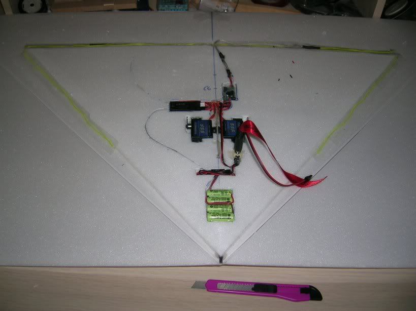

Het schiet al aardig op, hoor! Van 't weekend heb ik de servo's, verlichting, schakelaar en ontvanger een plekje gegeven.
De accucellen gesoldeerd en 3x gecycled op de lader. Dat duurde twee dagen, omdat voor deze GP 400mAh de gevoeligheid van de NiMh afslag onvoldoende was... Er is 1 keer zelfs 2000mAh geladen. Afijn, capaciteit elke keer keurig 430mAh, dus dat zit wel goed. Hoge accuspanning trouwens. Pas echt op het einde breekt de spanning wat in.
Maandag dan eindelijk een plekje voor de accu gevonden, dinsdag en woensdag wat voorbereidingen gedaan en vanavond de roving gesopt en de beplating met spuitlijm ingespoten. Nog drie minuten, en dan is het "case closed"...

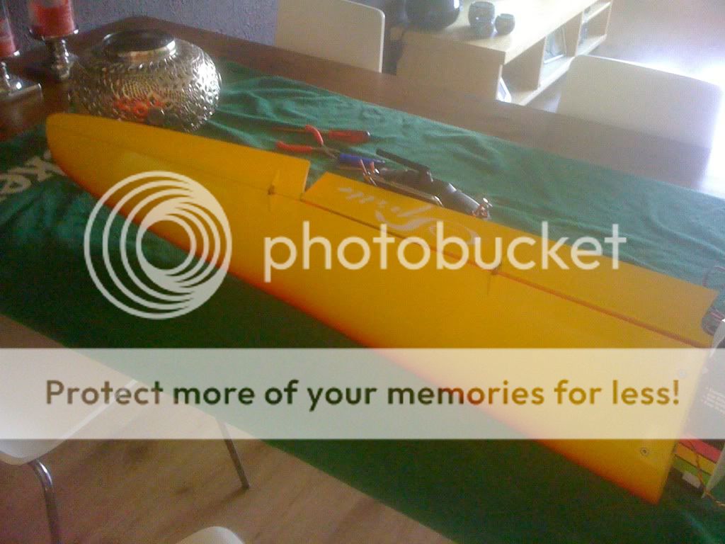

Ik ben vandaag maar weer eens verder gegaan (dit kistje duurt wel heeeeel erg lang voor een simpel depron projectje).
Beetje beeldhouwen in depron
full
Als ik zo aan het snijden ben in depron heb ik altijd het idee dat ik de halve kist wegsnij. En als je dan klaar bent en kijkt komt het allemaal prima uit. Depron blijft toch een leuk materiaal.
