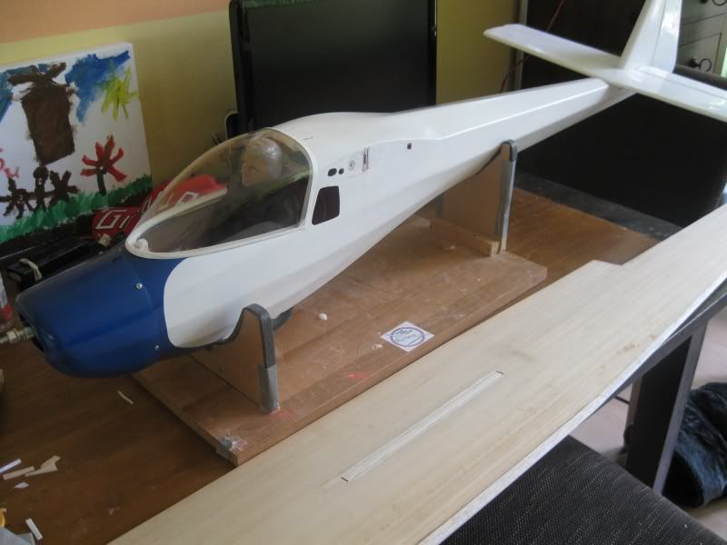

Nou heel simpel eigenlijk. Zoals je ziet snij je in het schuim bakjes uit waar de remklepkasten in passen. Niet te strak want dan druk je de wanden naar elkaar toe en gaan ze klemmen. Beter iets te ruim zodat ze er makkelijk in vallen. Je maakt ze zo diep dat de flenzen ter hoogte van de onderkant van de vleugelbeplanking zitten. Bij de uiteinden moet je even opletten dat de kleppen goed omhoog kunnen komen. Ze gaan iets naar binnen of naar buiten en ze moeten dus niet vastlopen op de beplanking.

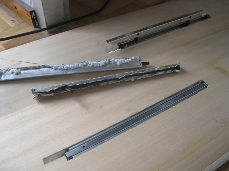

Dan laat je onder in die bakjes een paar dikke druppels epoxy vallen, en smeer je de wanden dun in met epoxy. Even opletten of er ergens gaten zitten in je klepkasten, daar wil je geen epoxy in hebben.
Dan druk je de kasten in de bakjes (denk er even aan dat je de bedieningsstang vast aankoppelt als je daar straks niet meer bij kunt) en zorg je dat ze mooi recht in de bakjes zitten.

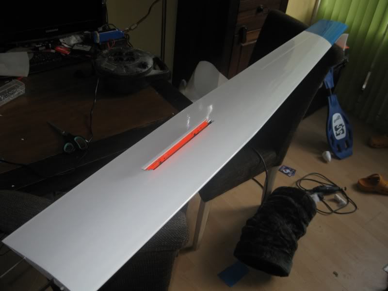

Tot slot dek je de flenzen af met strookjes balsa (doe ik met secondelijm - wel de kleppen er uit halen, anders lijm je ze misschien per ongeluk vast, maar dat kan niet met Multiplex kleppen - die van Graupner wel, daar kun je alle onderdelen zo los/uit klikken). Bovenop de klep lijm je ook een strook balsa. Beetje plamuren en schuren zodat alles mooi vlak is....klaar.
