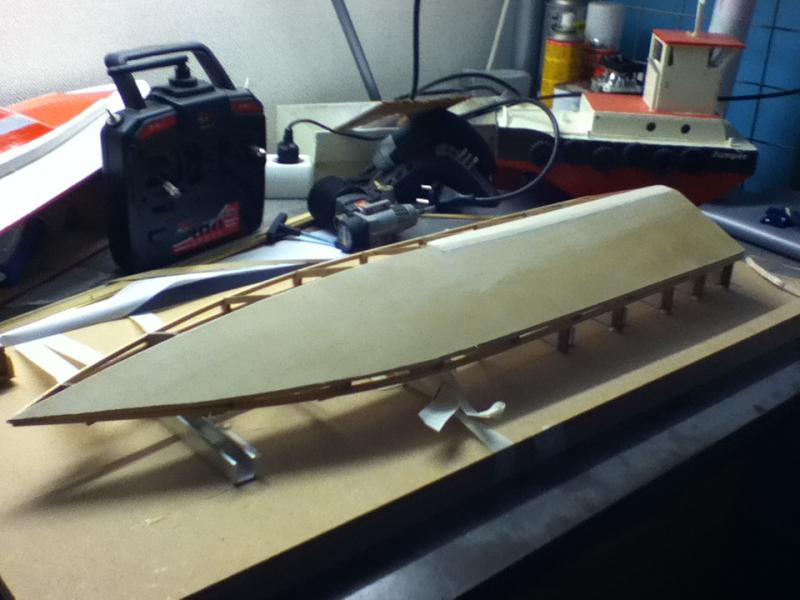

ondertussen zit de bodem er ook op.
full
full
Gr. Sam
ps. wat denken de anderen over 160 gram? maakt het heel veel uit qua gewicht?

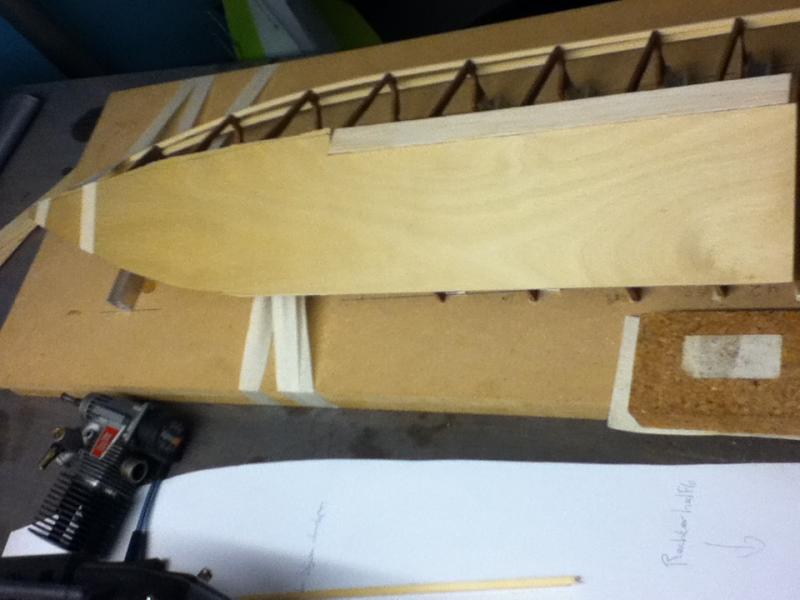

heb nu een vraagje, de bodem zit er op, en er steekt overal nu ongeveer 5 tot 10 mm over. nu is dit echt veel te veel om weg te schuren met de hand aangezien het dan heeeeeeeel lang gaat duren ;) hoe kan ik het het beste wegschuren? kan zo'n klein schuurmuisje (machinetje) of is dat te veel geweld?
is niet teveel geweld maar dat gaat ook niet veel sneller dan een goeie 80 korrel met de hand hoor ;).
anders is een Scherpe schaaf blok of spookschaaf een goeie. wel goed scherp dan.
of als je heel goed bent met een figuurzaag zou dat nog kunnen.
zon schuurmuis of ander geweld kan je soms per ongeluk Teveel kracht zetten.
ik zou het met een goeie 80 korrel op een blokje doen. gaat sneller dan je denkt. of eerst stukje wegsnijden of schaven en dan afvlakken met schuurpapier.
Gr Thom
wat is een mooi streef gewicht dan? meegenomen dat het wel een houtbouw is.
wat zou jij voorstellen om mee te lamineren welk glas gewicht 80??
Gr Thom
Nee gaat toch met te veel geweld. Wegsnijden gaat toch echt erg moeilijk.denk dan toch maar schaven en met een 80 korrel schuurpapuer proberen.
Nein Ich meine Schleifpapier ja? nee haha op m'n ipod getypt is soms wat onhandig ;)
inmiddels heb ik het grootste overhangende deel hout afgesneden tot er ong 1mm over bleef en toen netjes op maat geschuurd. ziet er meteen een stuk verzorgder uit!
de buitenste zijde is nog niet geschuurd. wel is de hoek van runpad naar gewoon de bodem, een beetje rond geworden, maar dat compenseer ik wel met het lamineren ;)

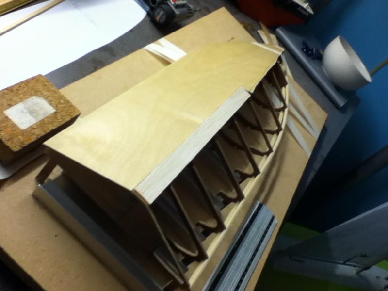

Inmiddels zit de 2e bodemplaat er ook op. Morgen waarschijnlijk foto's. Ben er ook achter gekomen dat de boot op het eerste bodemdeel ongeveer 1mm hol loopt.
Dat ga ik recht plamuren als het weefseltje er op zit.
Hij gaat lekker zo!
Gr. Sam
hij gaat lekker sam. en bij mij loopt de bodem ook niet helemaal 100% vlak (helaas) heb er rond spant 7 een bult/golf inzitten. ik ga hem eerst zo goed mogelijk vlak krijgen door met een vlak stuk hout en schuurpapier overheen te gaan. (maar ik heb ook 3mm triplex) met .8mm word het wel lastig om dat te doen. ;)
hij ziet er goed uit zo :)
Gr Thom
Je gaat goed Sam!
Voor de volgende keer kan je een groot schuurblok nemen en daar de spanten mee vlak schuren, om holling of bolling in de romp te voorkomen. Maar die 1mm kan je inderdaad wel corrigeren.
