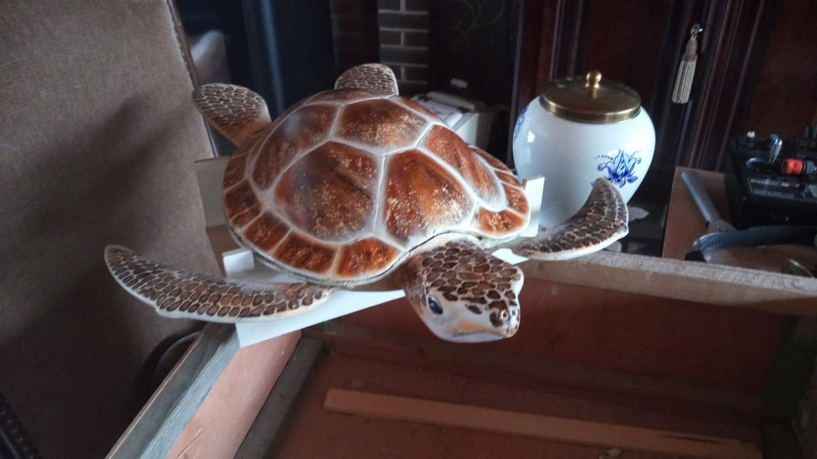

    zo de schildpad is klaar voor het weekeinde
    het programma werkt maar nog niet zoals ik wil
    maar het kan aan en uitgeschakeld worden via de zender en het park knopje werkt ook zodat ze opgeborgen kan worden in de kist

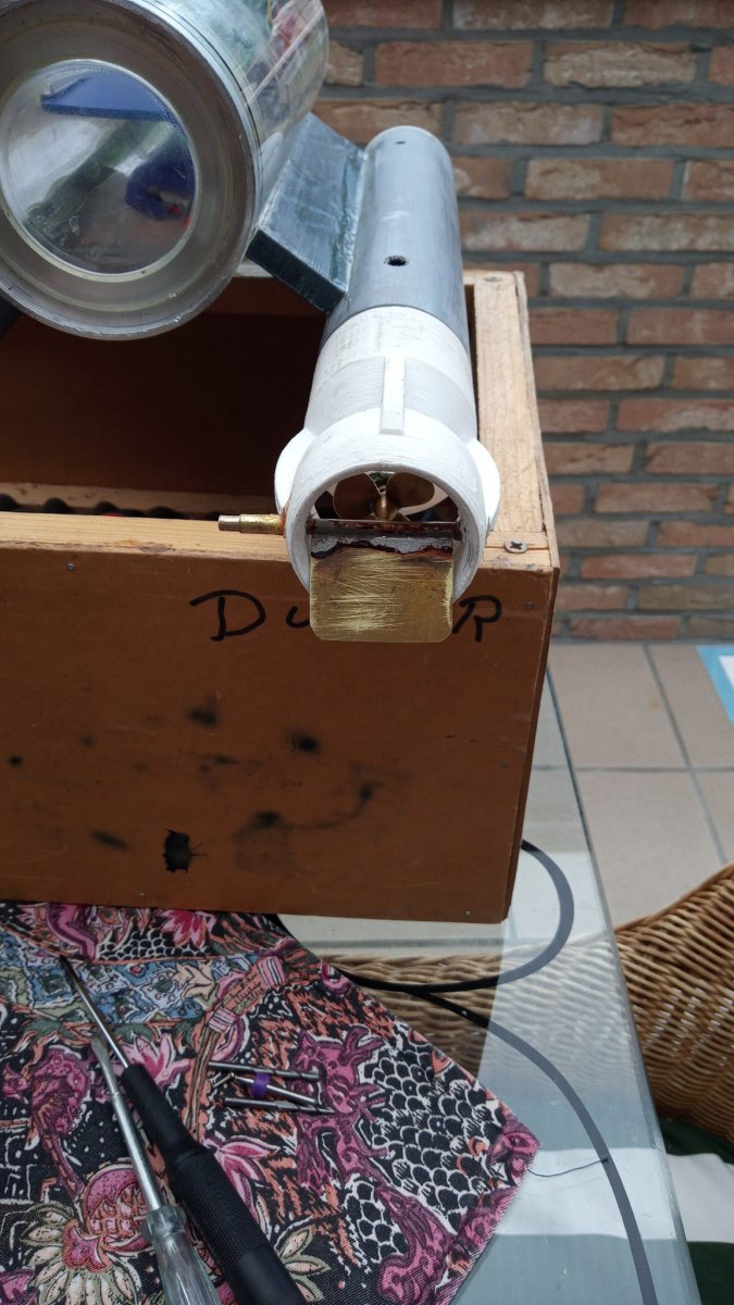

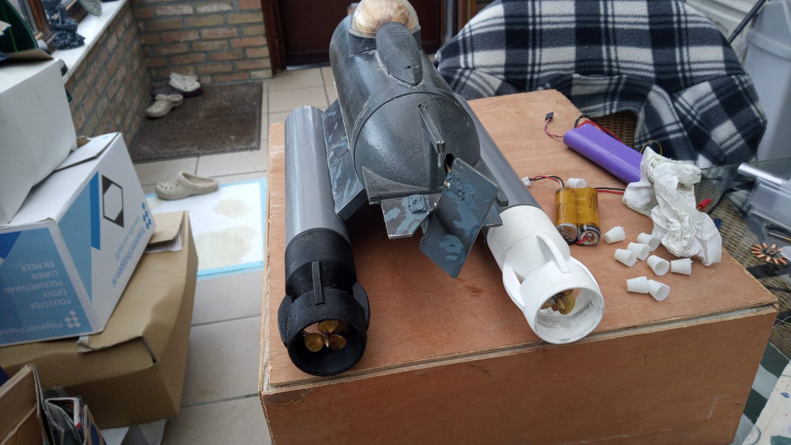

    een opknappertje.
    zover ben ik nu en de voorste doppen zitten in de printer .
    dan nog de bekabeling in orde maken en de led's in de voorste doppen zetten en dan kan het balanceren gaan beginnen
    de motor gondels zijn iets meer omlaag gezet zodat de boot iets meer stabiliteit heeft als voorheen
    ook is er nu ruimte om lood in te plakken
    filmpke volgt als de boot te water gaat

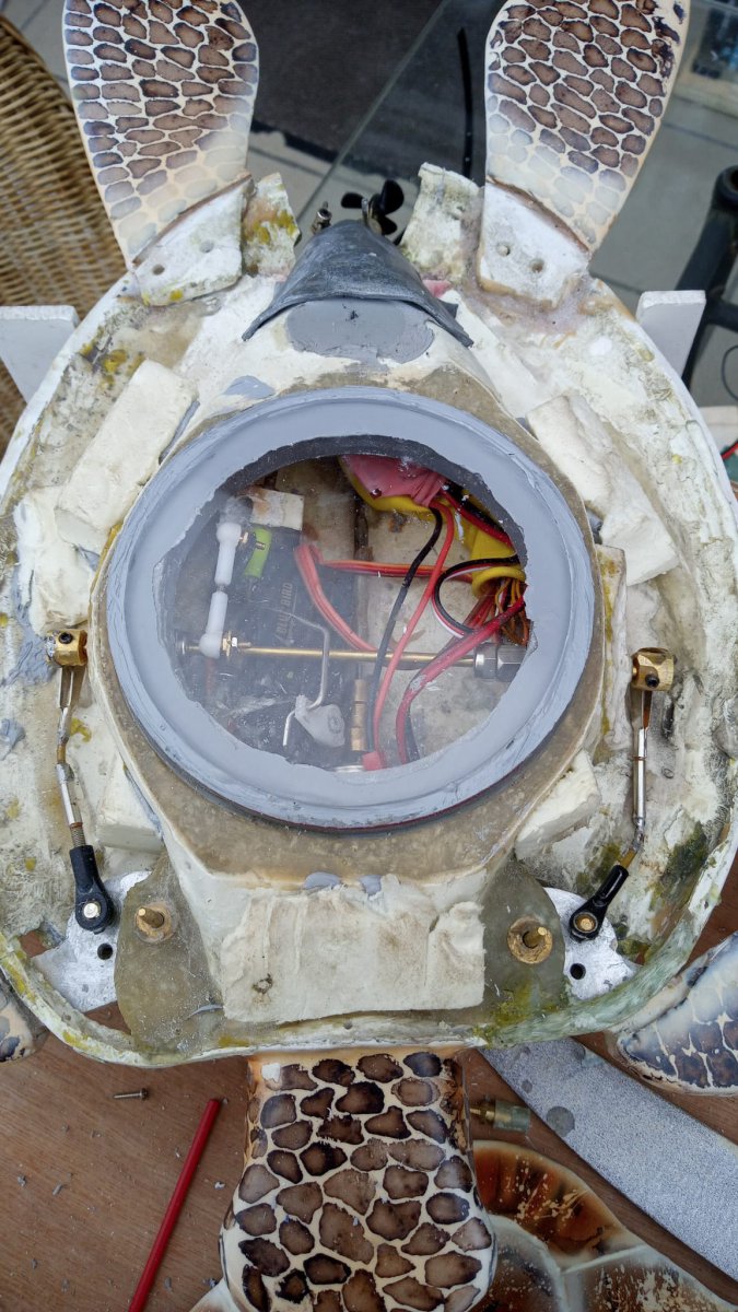

  3. raf
    raf Forum veteraan
    27 aug 2003
    14.969
    As,België

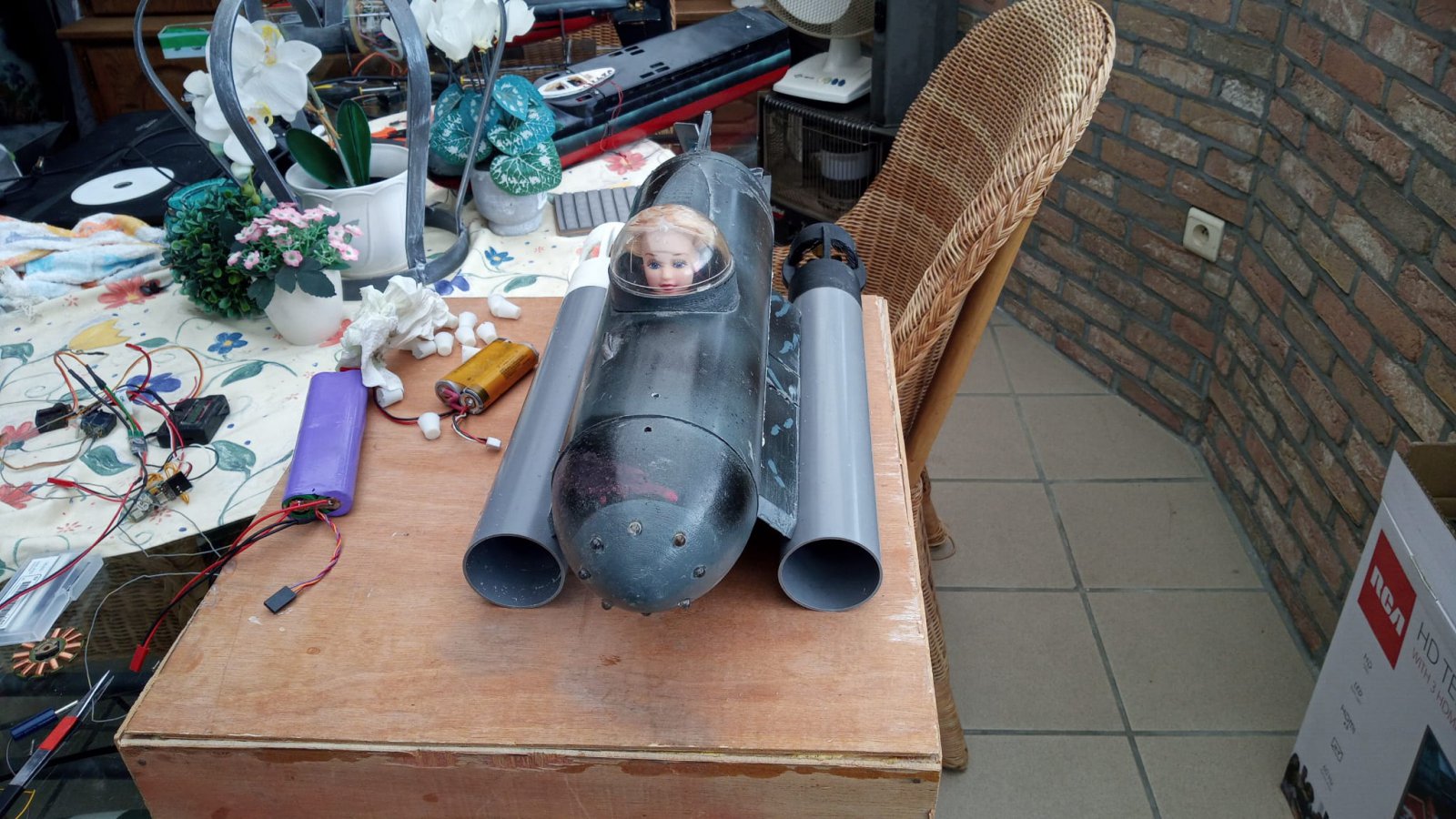

    de deksel van de schildpad aan gepast met een plexy glas
    nu is het gemakkelijker te controleren of er iets verkeerd loopt
    en ook de stuurstangen van de vinnen raakt nu niet meer de deksel
    nu morgen testen want de tec7 moet uitharden
    gr raf
  4. raf
    raf Forum veteraan
    27 aug 2003
    14.969
    As,België
    vandaag getest en de deksel is dicht en de stangen raken hem dus ook niet meer
    dus nu nog een processor programmeren voor de voorste vinnen en dan is ze weer klaar voor een volgende duik
    als de vinnen werken komt er weer een filmpke
    gr raf

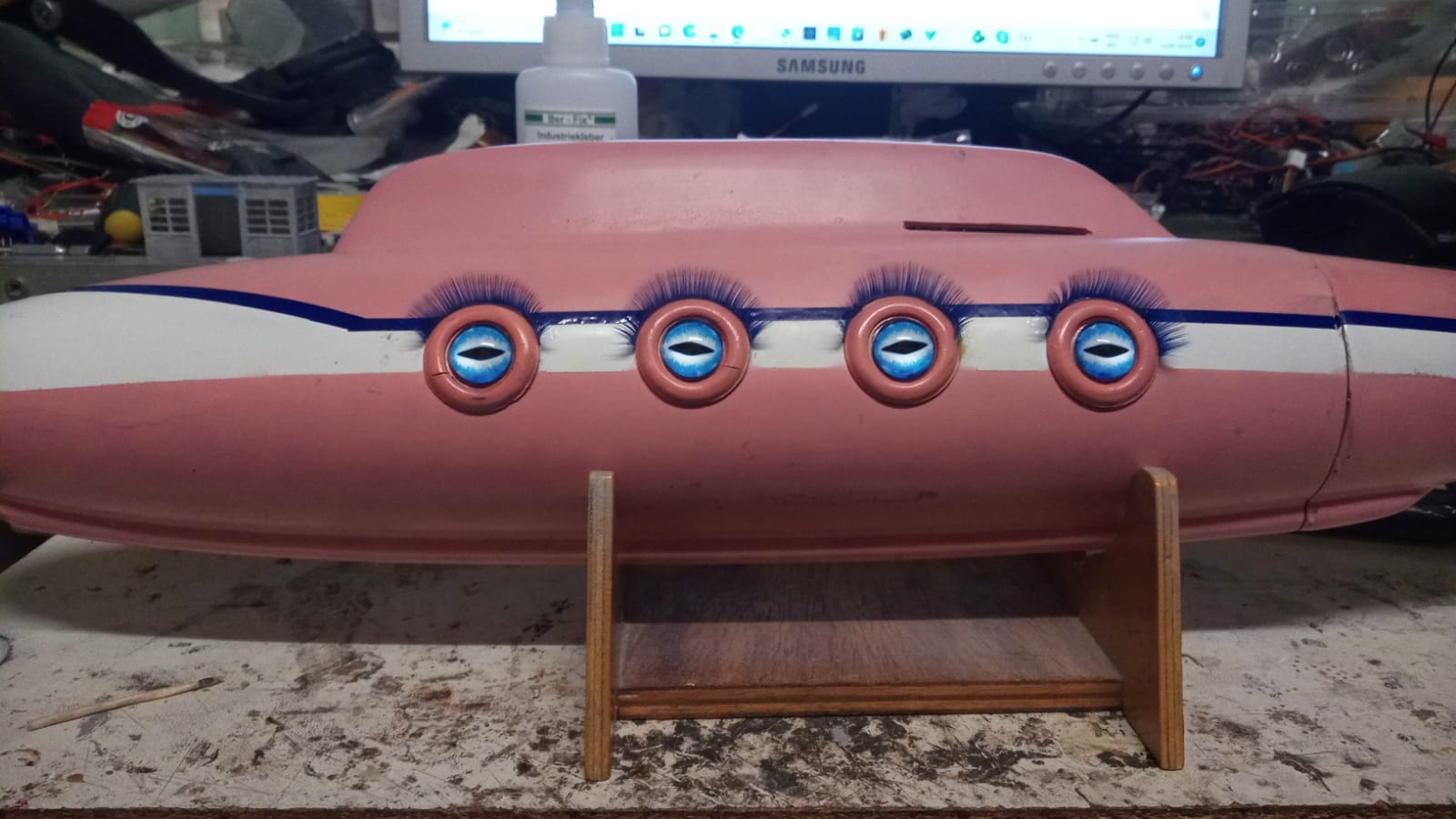

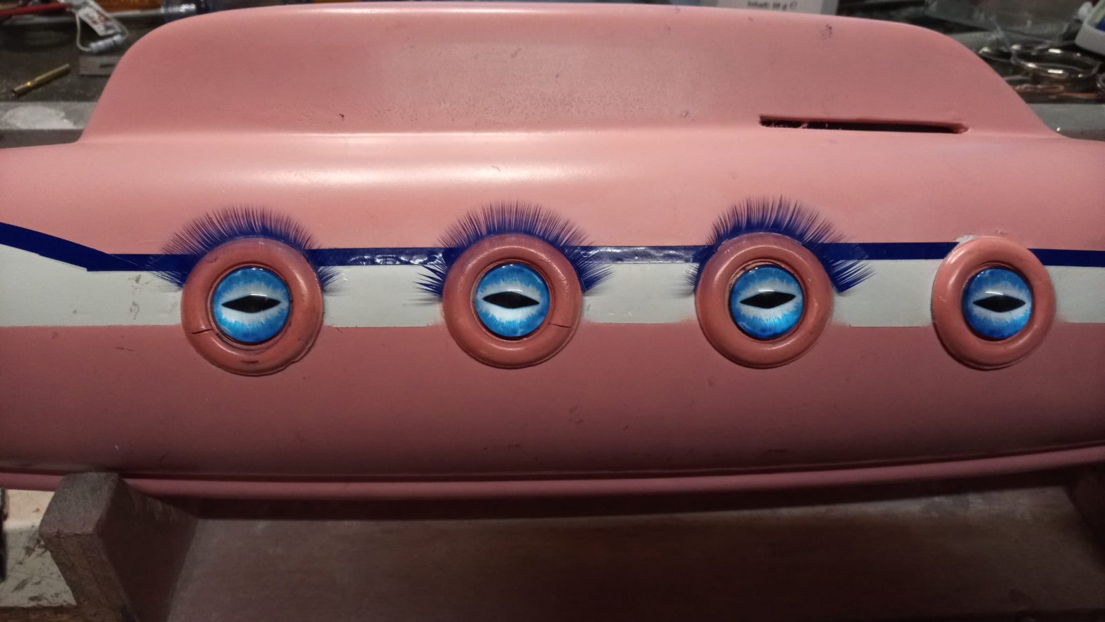

    een tijdje niets aan gedaan want wimpers zetten is niet zo gemakkelijk als het lijkt
    maar vandaag alle moed bij elkaar geraapt en na een groot deel youtube filmpkes gezien te hebben er maar aan begonnen
    het is vooral moeilijk om niet teveel lijm aan te brengen zodat de wimpers zelf niet aan elkaar gaan plakken
    nu de andere ogen nog en dan is deze klaar voor in lippe op de beurs getest te kunnen worden .
    zo de laatste wimpers zitten er op
    in lippe kan de boot getest worden want daar is er een groot vaar basin
    gr raf

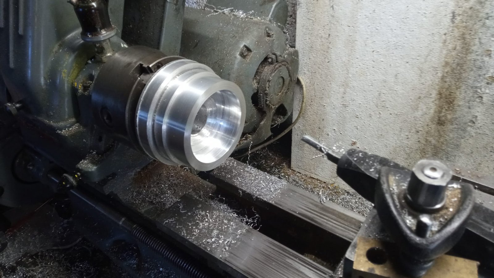

    vandaag aan pascal zijn sluiting voor de led boot begonnen
    nu eerst voor de laatste steek de alu laten afkoelen anders zit de sluiting te los in elkaar
    wegens de warmte die vrijkomt tijdens het draaien is deze nu groter geworden
    daarna de gleuven voor de O ringen en de sluiting is zo goed als klaar
    gr raf

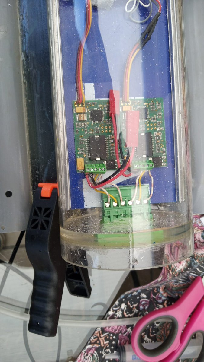

  11. raf
    raf Forum veteraan
    27 aug 2003
    14.969
    As,België
    update over pascal zijn boot
    een van de duikroeren is reeds klaar .het andere hoop ik vandaag klaar te krijgen
    dan opzoek naar een plaatsje voor de servo
    het beste zou hij vooraan staan maar dan zit ik met heel lange stuur stangen
    zet ik hem in het midden dan kan de accu er niet meer uit en achter aan dan word het een probleem met sluiten van de boot
    iemand een idee en neen er is geen ruimte in de nacellen
    gr raf

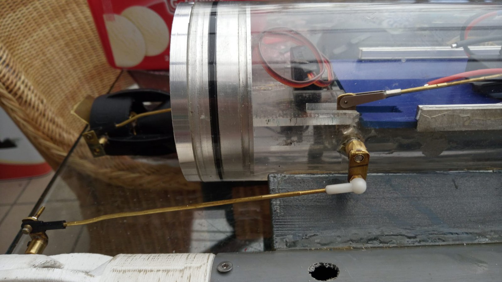

  12. raf
    raf Forum veteraan
    27 aug 2003
    14.969
    As,België

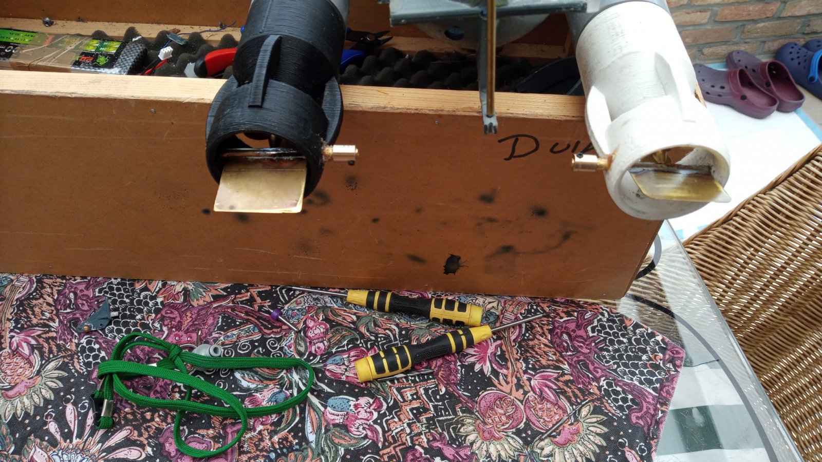

    zo de diepte roeren zitten er in en ze kunnen ook gedemonteerd worden indien nodig
    ok de linker moet nog rond geslepen worden maar het is nu wat warm achter het huis
    dan kan ik het roer gaan maken .
    en mij nog de kop gaan breken hoe ik de diepte roeren ga aansluiten aan de servo's
    gr raf
    Henk Freubelaer vindt dit leuk.

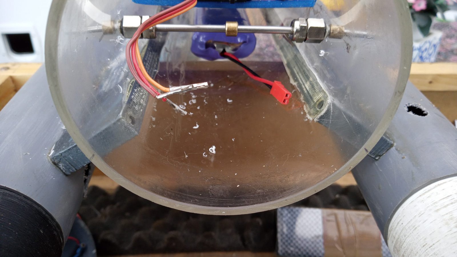

  13. raf
    raf Forum veteraan
    27 aug 2003
    14.969
    As,België
    Afbeelding van WhatsApp op 2023-06-09 om 16.51.23.jpg Afbeelding van WhatsApp op 2023-06-09 om 16.51.34.jpg

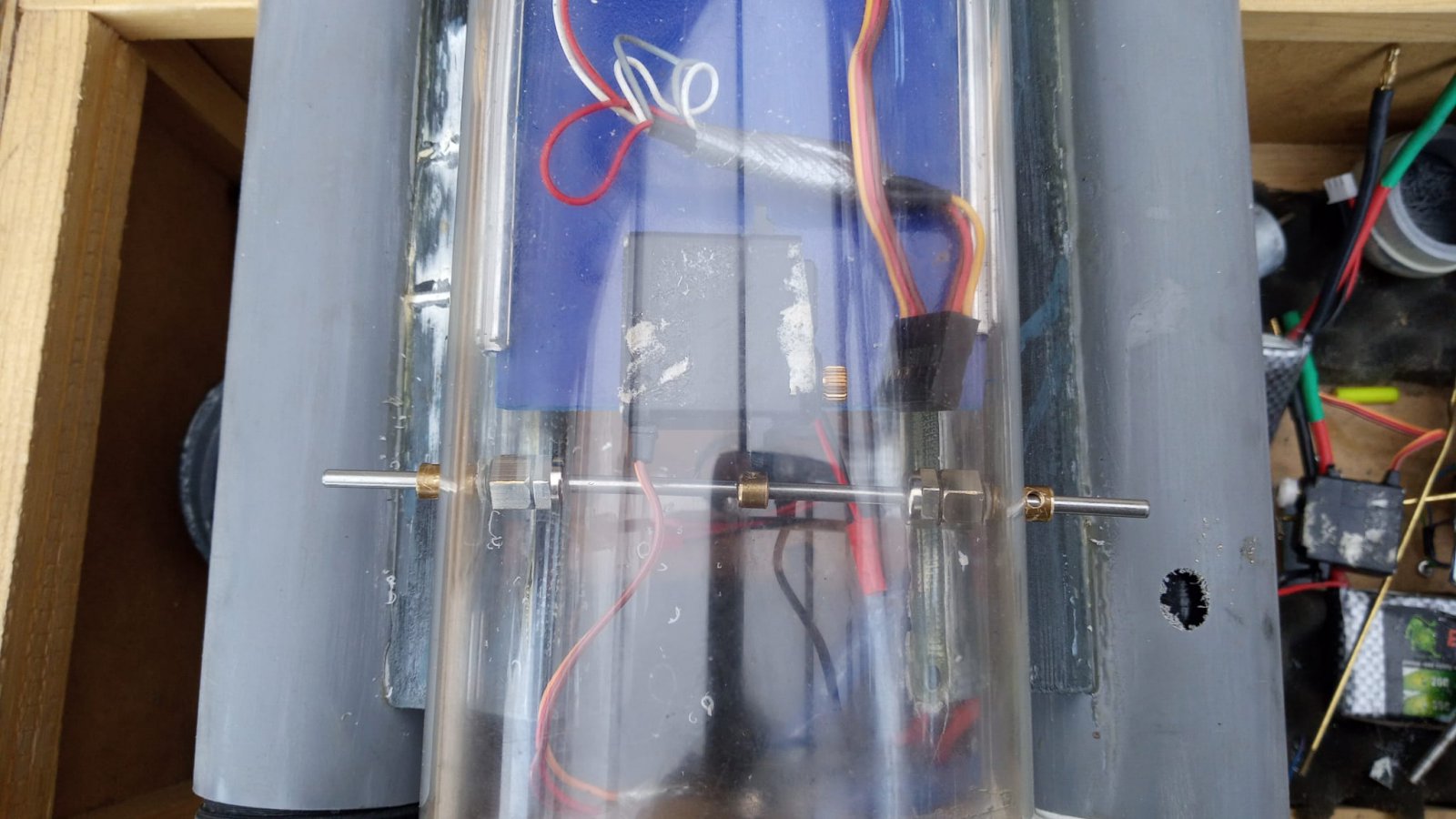

    de oplossing gevonden voor de duikroeren
    een stang dwars door de romp maar wel zodat het techrek er nog uit kan alsook de accu
    morgen de lipjes aan de bevestigingen vast zetten
    dan de stuur stangen met kogel gewrichtjes zodat er zo min mogelijk speling op zit
    gr raf
    Henk Freubelaer en Herby63 vinden dit leuk.

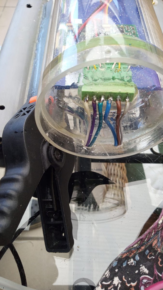

    zo de stekker zit er in en is water dicht
    Straks een bakje maken wat over de kabels heen past en dan heel de bedrading ook nog eens in gieten
    deze is nu reeds met endfest 300 ingestreken maar extra dichting kan geen kwaad
    nu de kabels naar de motoren leiden en dan wat plamuur en wat geschuur en dan kan er getest worden

  16. raf
    raf Forum veteraan
    27 aug 2003
    14.969
    As,België
    in een van de club boten een nieuwe motor gezet
    deze begon raar te doen tijdens het varen
    eerst voldoende toeren en na een 5 tal minuten kwam hij haast niet meer vooruit
    dus versleten en een nieuwe der in
    gelukkig heb ik nog een 50 tal speed 400 en 450 om ze aan het varen te houden
    nu de grote orka terug in gebruik nemen tegen 25 juni want die ligt ook reeds een tijdje stil
    gr raf

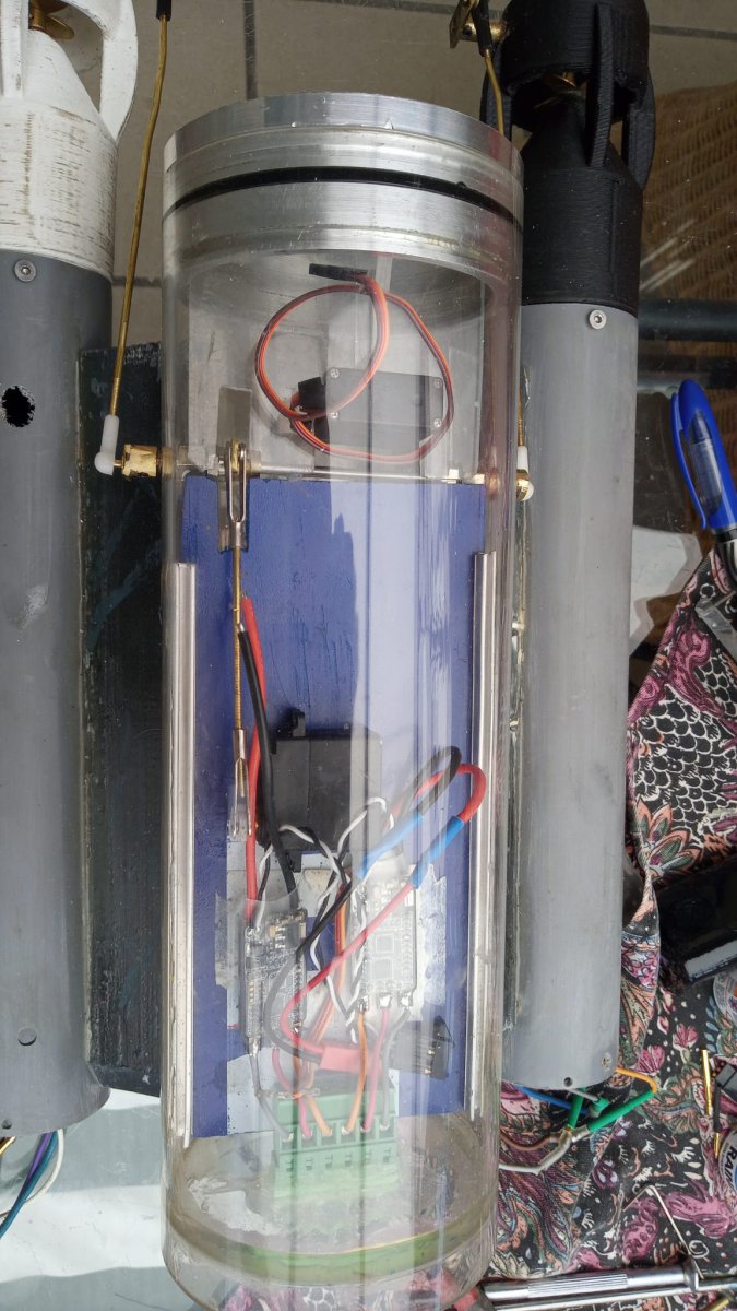

  19. raf
    raf Forum veteraan
    27 aug 2003
    14.969
    As,België
    Afbeelding van WhatsApp op 2023-06-21 om 13.57.33.jpg Afbeelding van WhatsApp op 2023-06-21 om 13.57.50.jpg
    zo weer wat verder met pascal zijn boot
    de servo voor het roer zit er nu ook in als ook de twee regelaars en de servo voor de diepte roeren
    nu gaat het afhangen welke ontvanger pascal heeft want met een 4 kanaal kan hij net meer doen dan dit aan sturen
    met meer kanalen ter beschikking kan er met deze boot natuurlijk meer gedaan worden
    nu wachten tot alles weer is uitgehard
    gr raf

  20. raf
    raf Forum veteraan
    27 aug 2003
    14.969
    As,België
    vandaag het roer aan de buis solderen en dan alles aansluiten aan de stuur stang
    dan kijken hoe ik het ga oplossen met het aan schakelen van de boot en verder nog een paar roosters printen
    om de lucht uitlaten iets mooier te maken
    daarna kan begonnen worden met uit trimmen
    gr raf
