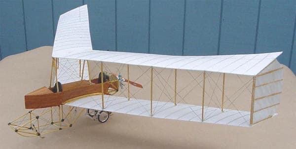

Dit is de Minnow, maar niet in het juiste jasje. Ik heb gevolgd wat de kit zei, en dat was zwart tissue. De echte kleur, bruinoranje, is moeilijker te maken zonder verf (regels kit scale). Ik ben er heel tevreden mee, mag ook wel na 10.5 maanden werk!
