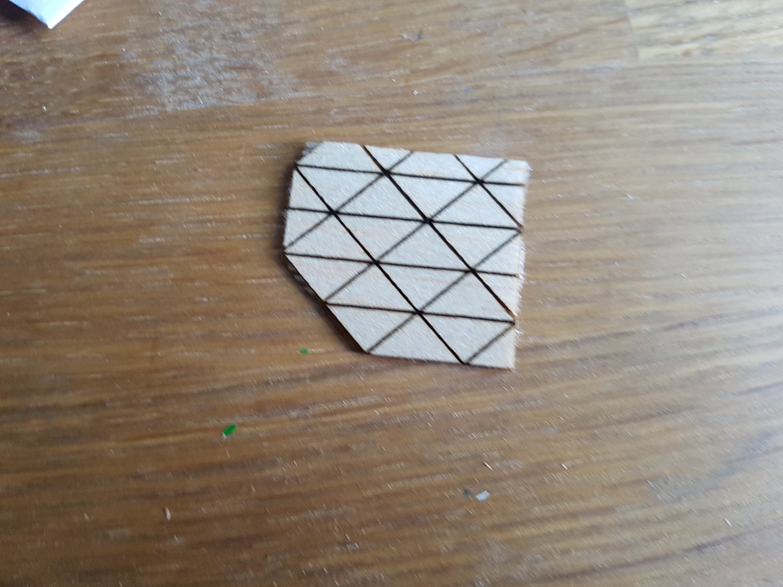

Eerst maar s proberen hoe die laser werkt. Dus begonnen met een zwik driehoeken die ik voor een ander project nodig heb. Ging prima helaas de driehoeken te klein achteraf gezien.

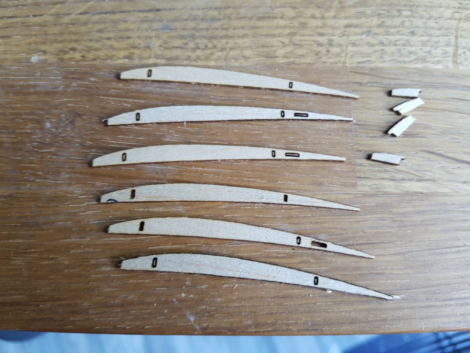

Toen maar even de ribben geprobeerd voor de Waterman Racer. Paar in 1 mm, de afmetingen blijven zoals verwacht. Dus naar 0,6 mm een testje snijden ook die blijft ok. De tekening van de ribben nog wat aanpassen dat ze mooi uit een plankje komen. Vond nog wat mooi 0,6 mm hout in mijn voorraad. Binnenkort de hele zwik onder de snijder en gaan met die handel.
