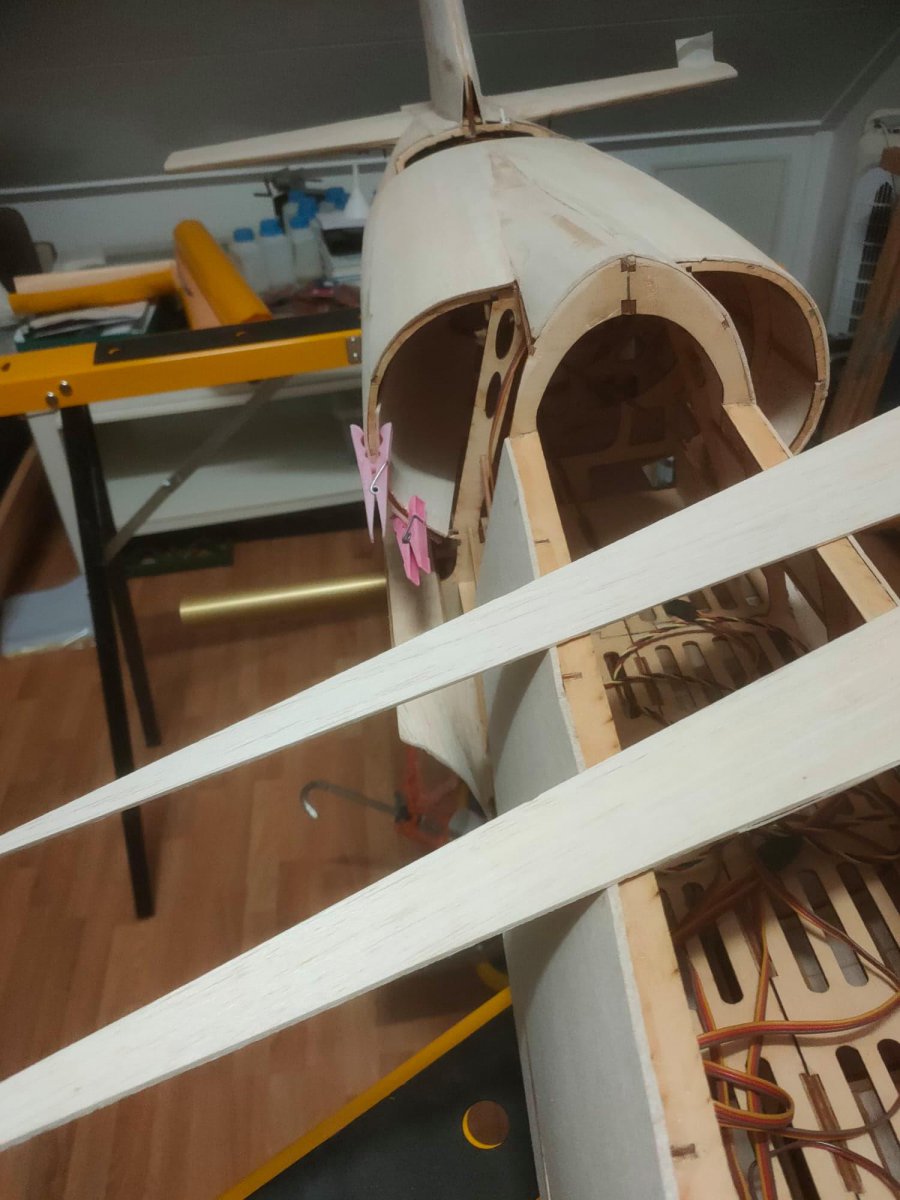

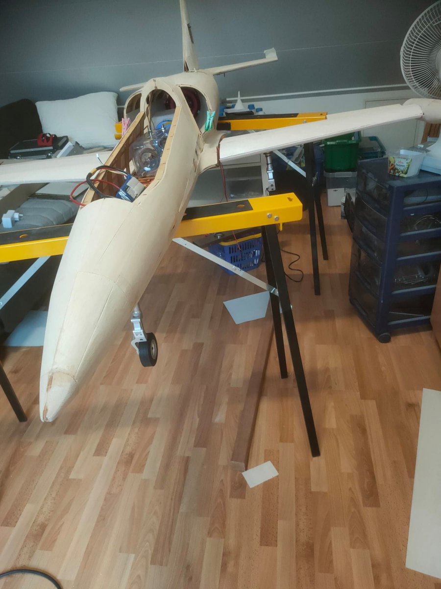

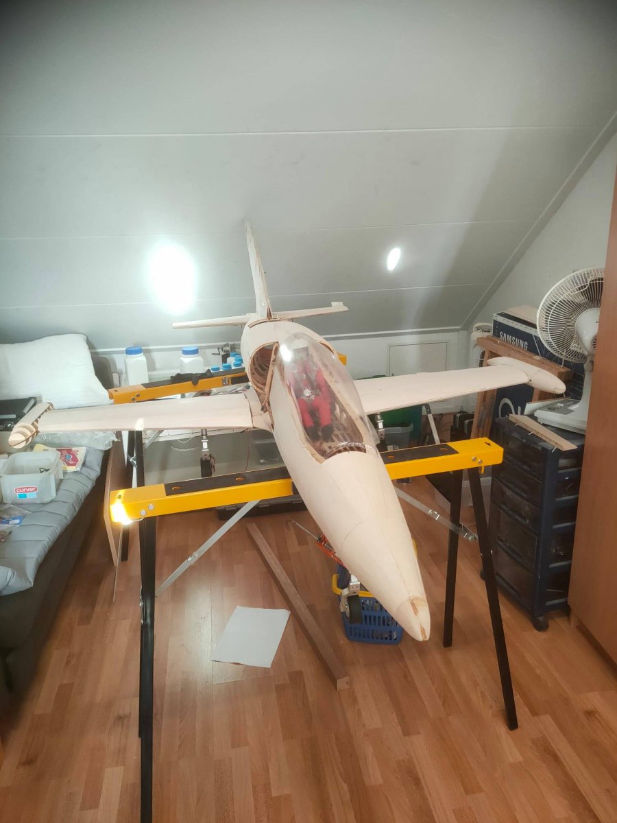

Weer begonnen met de bouw L-39
Klopt helemaal had het over het hoofd gezien , dus bedankt!Bekijk bijlage 409820

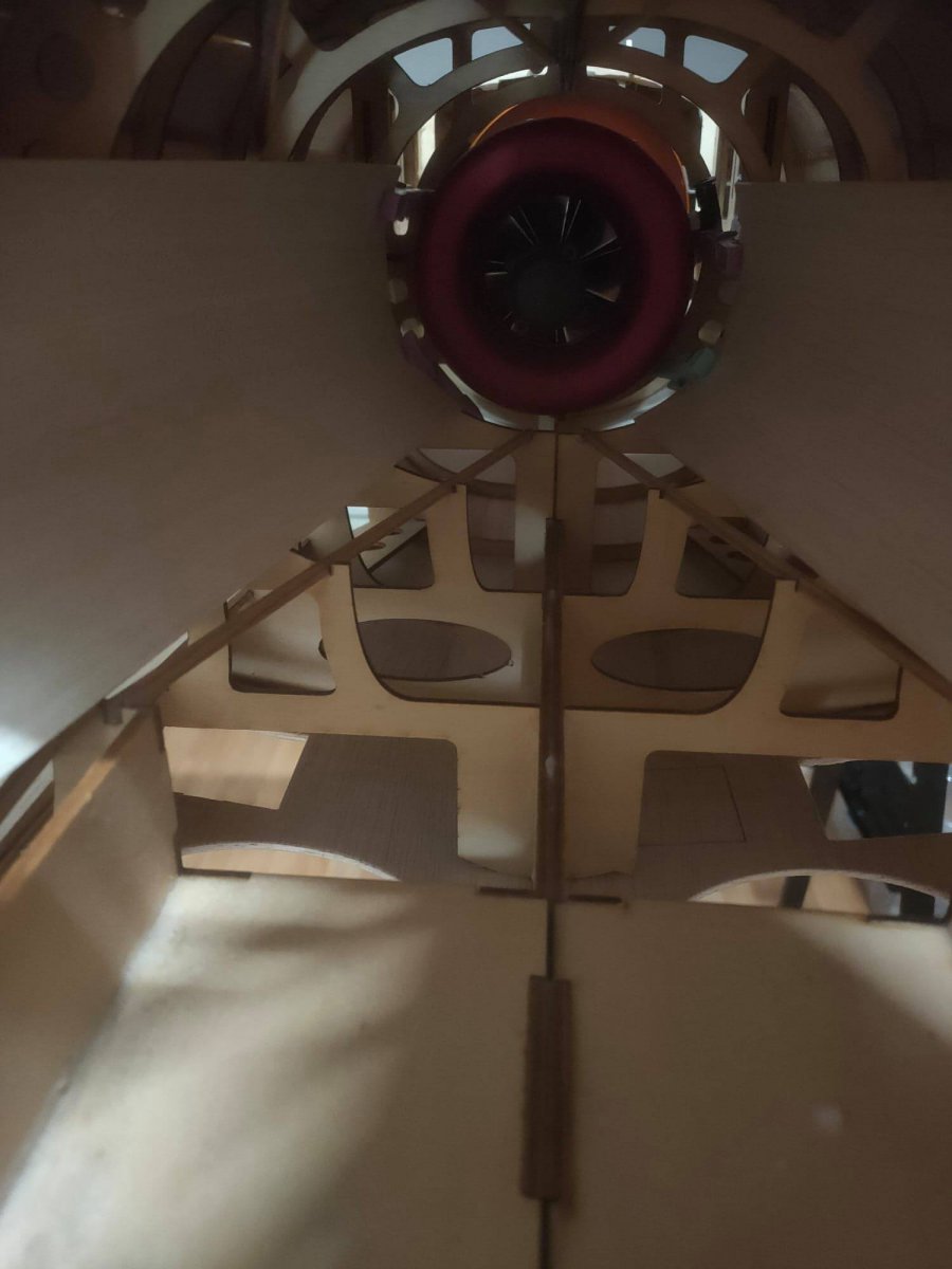

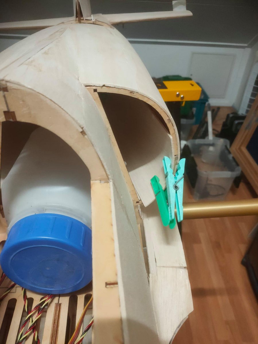

Word nog een uitdaging om de binnenkant van de inlaatduct te beplanken, scheepje in de fles?
Statisch model?
Dank je Berto , je hebt een mooi draadje met bouw foto,s F18 waar ik graag naar kijk en waar heel leerzame tips te zien zijn!

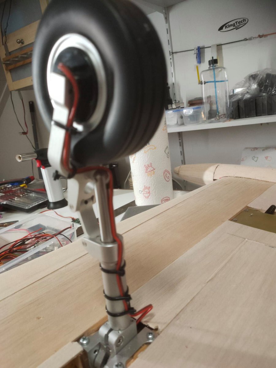

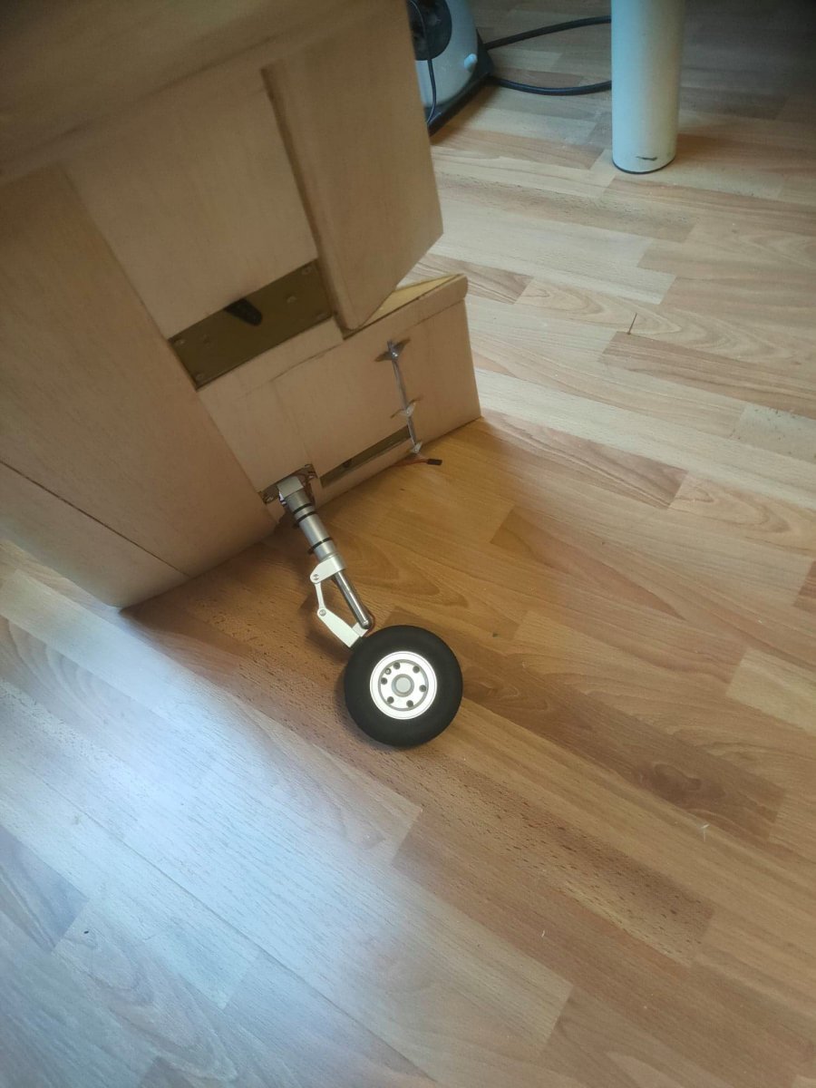

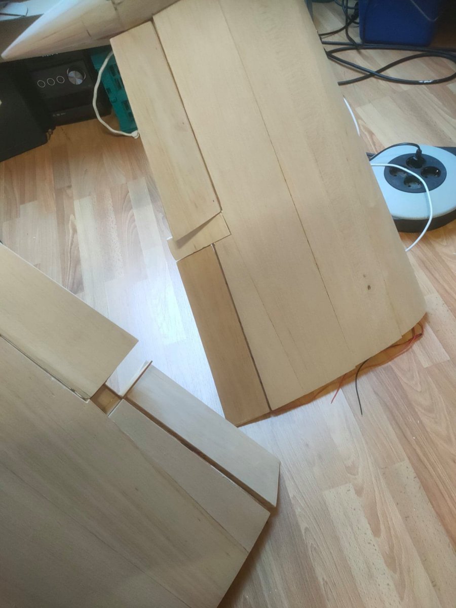

Vandaag de pen scharnieren pas gemaakt, ziet er naar uit deze week 2 vleugels klaar te hebben voor schuren en glasvezel fijn van 25 gram sterk genoeg .volgende stap romp inlaat binnenkant beplanken.
Vandaag alvast 5 vierkante meter besteld met lamineer epoxy met kwasten rollers roerstokjes en een
Handige schuimkwast voor het aanbrengen van epoxy. ben benieuwd hoe het beste werkt. in gedeeltes werken.
om overmatig inzuigen van de expoxy in je balsa te voorkomen is het raadzaam om eerst alles 1 keer in de spanlak te zetten. Dat scheelt uiteindelijk gewicht en verbruik van de epoxy
