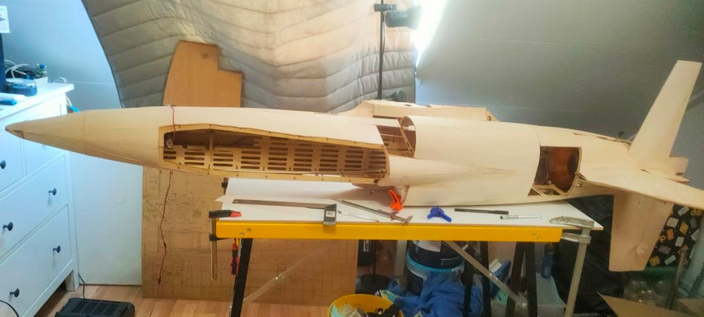

Weer begonnen met de bouw L-39

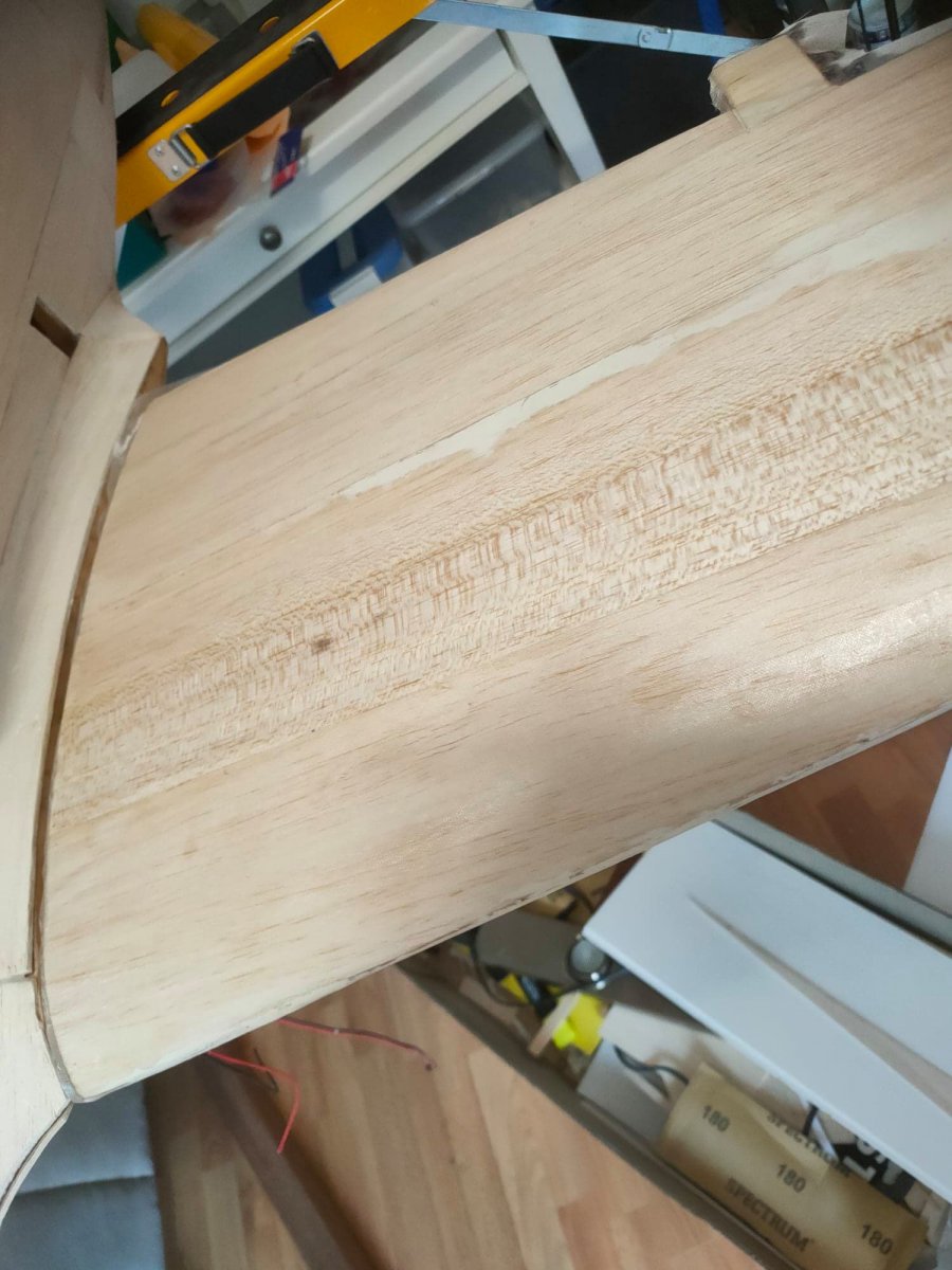

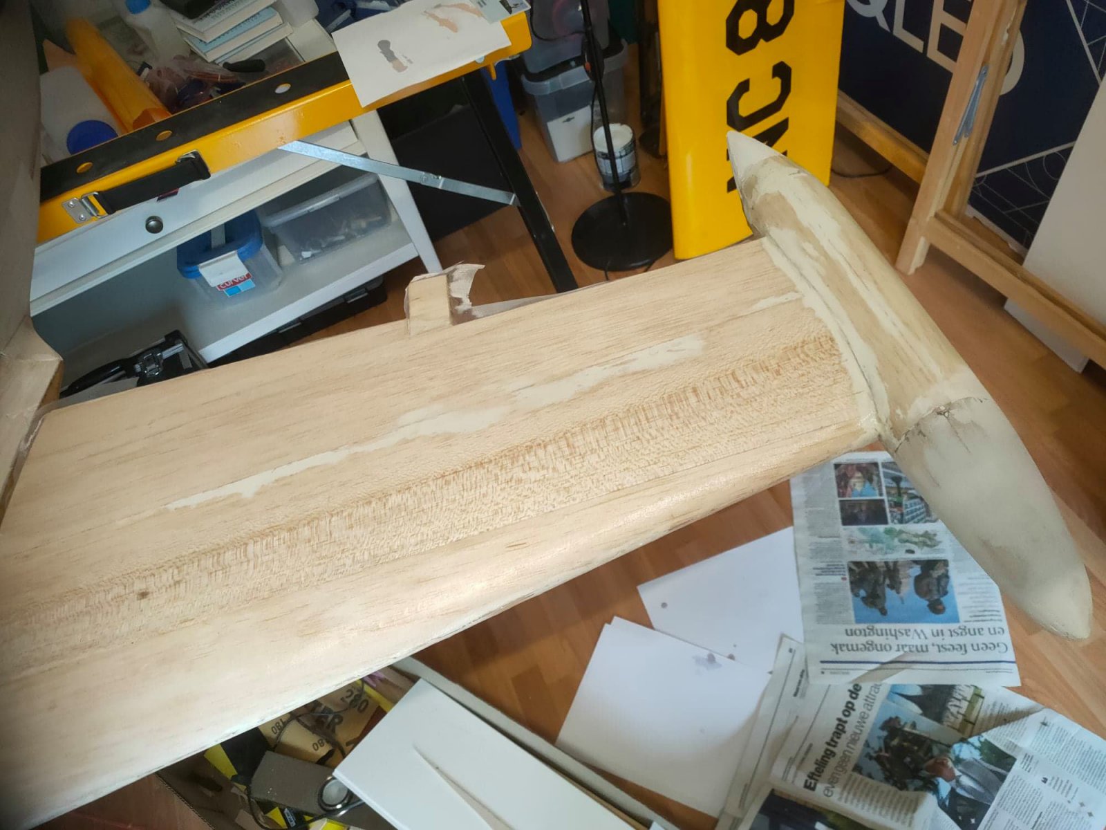

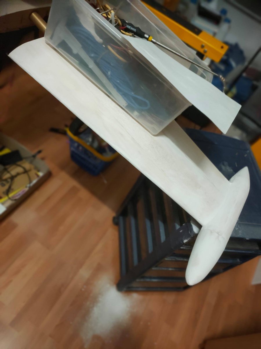

om overmatig inzuigen van de expoxy in je balsa te voorkomen is het raadzaam om eerst alles 1 keer in de spanlak te zetten. Dat scheelt uiteindelijk gewicht en verbruik van de epoxy

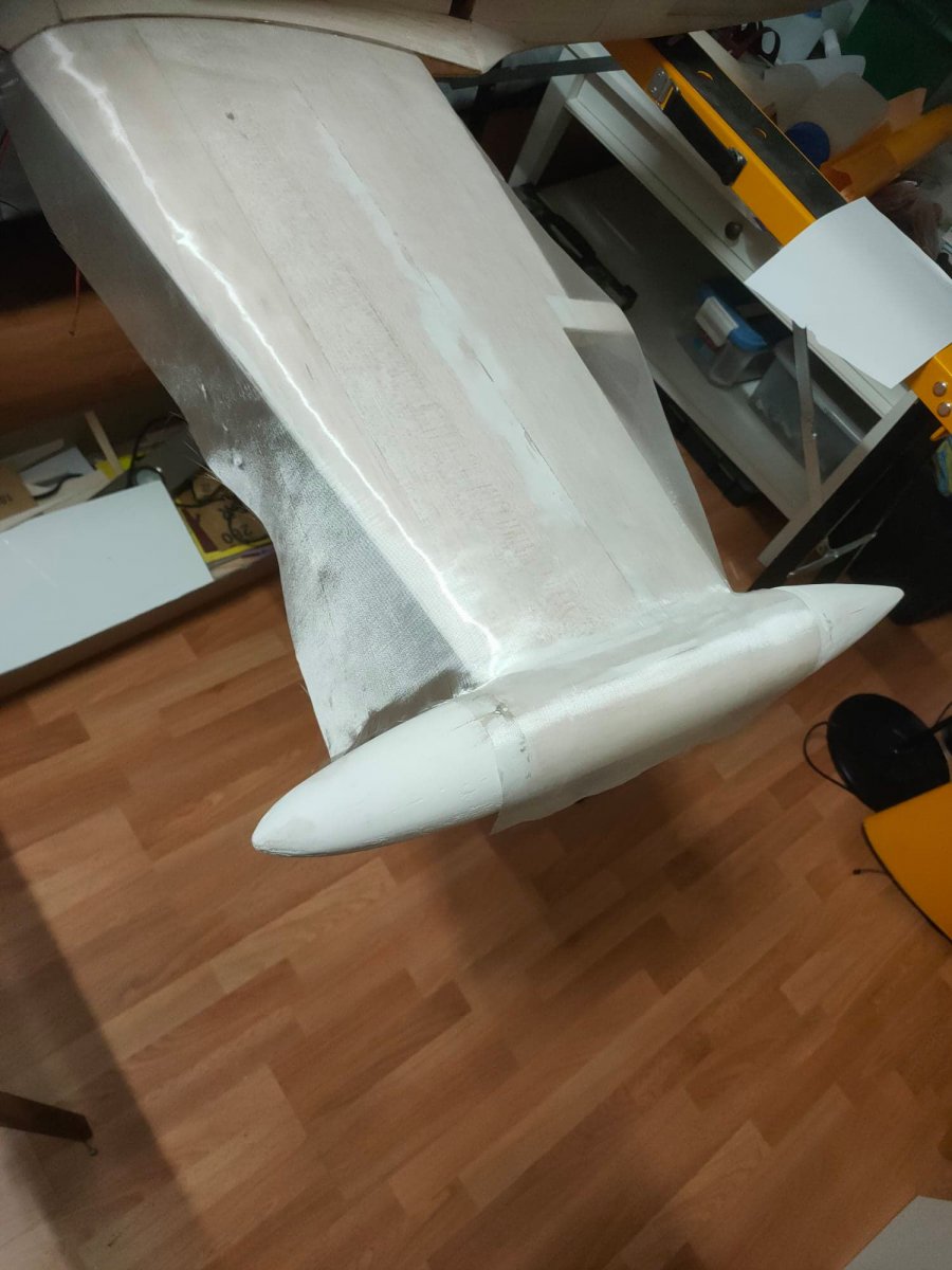

In dit geval is het beter zo min mogelijk te schuren om zoveel mogelijk lucht kwijt te raken en eerst mat op gewenste maat te knippen of snijden , dan eerst hout licht in te smeren met de lamineer epoxy even laten aan drogen dan de mat opleggen dan met lamineer epoxy aan deppen en na rollen! ook goede aanhechting op hout!
Komende week vleugel naden schuren en met glasvezel lamineren .
