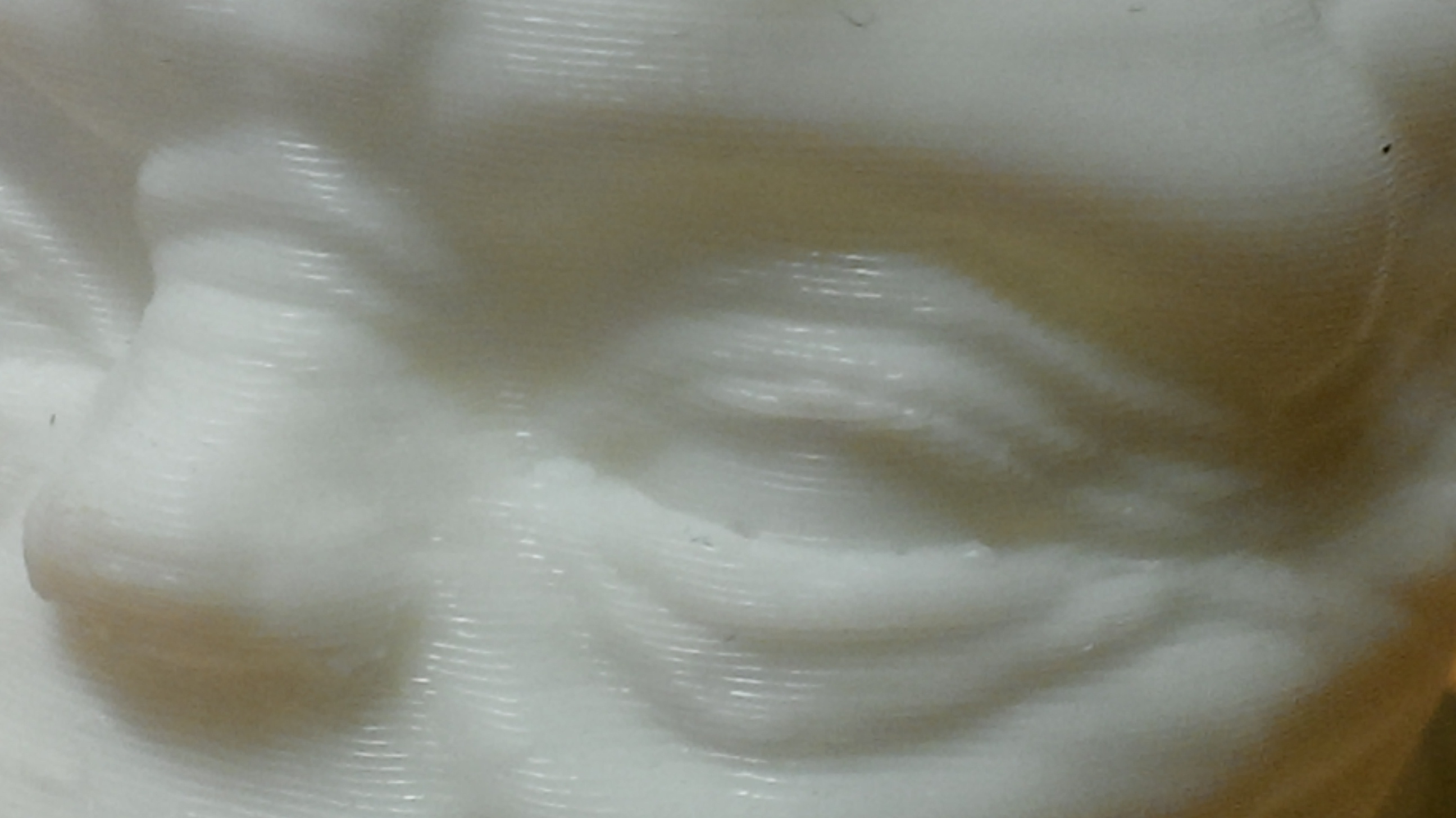

Zo hoort een 3D print eruit te zien! Netjes hoor, eigen werk?
Ja, komt uit mijn oude MendelMax. Heb er onlangs het één en ander aan veranderd, met als gevolg dat het nu weer even zoeken is naar de juiste af- / instelling. Maar het komt al weer in de buurt.
