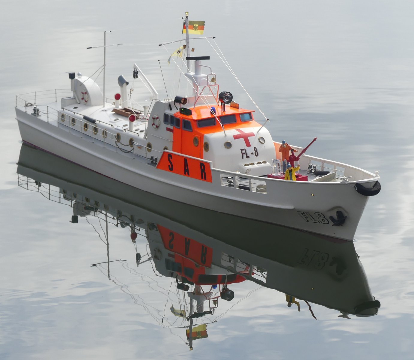

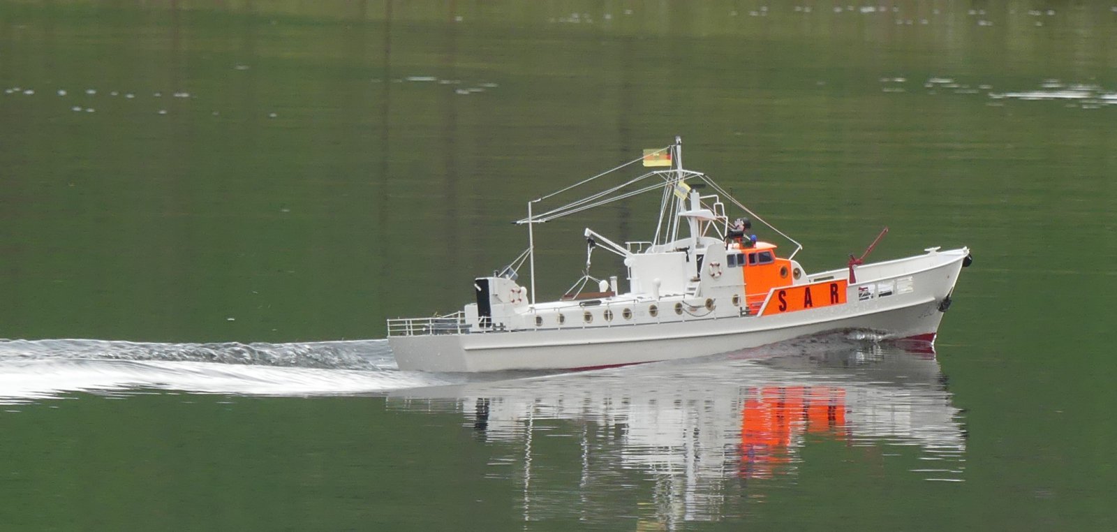

Sinds een aantal weken ook een 'goldie oldie' aan mijn vloot toegevoegd: de "Fluchsicherheitsboot FL-8" van Robbe. Een jongensdroom van mij toen ik nog een puber was, in de jaren '70. Toen niet-te-betalen, zeker niet met de toenmalige prijzen van RC-componenten. Een paar weken geleden overgenomen van iemand die z'n boten groter dan 1 meter de deur uit deed. Het scheepje 'had wat liefde nodig'.
Nu voorzien van brushlessmotoren, een betere blusmonitor, navigatieverlichting, draaiende radar, gewoon en IR-zoeklicht, interieurverlichting en blauw zwaailicht.
Ze vaart op 7,4Volt Lipo's, met de regelaars begrenst op 65%. De blusmonitor draait op 11,1V.
2 filmpjes:
https://www.youtube.com/watch?v=Hx_dIhu_Rck
https://www.youtube.com/watch?v=EhbOcoto5iQ

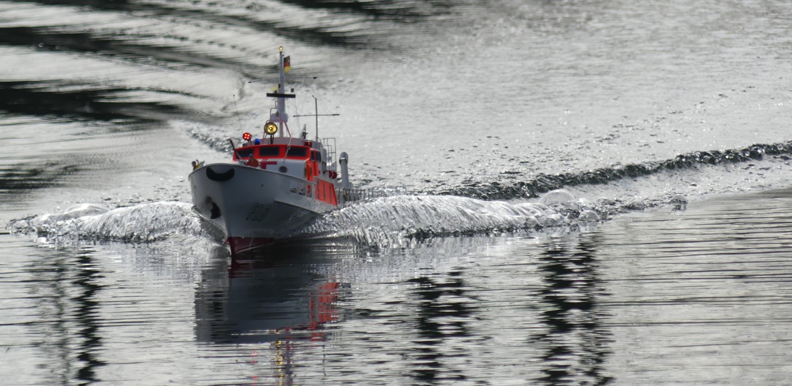

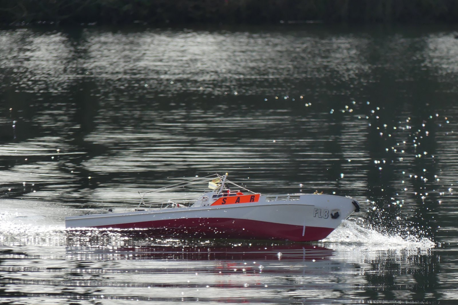

En wat foto's: Kalme patrouillevaart...
Put the pedal to the metal...

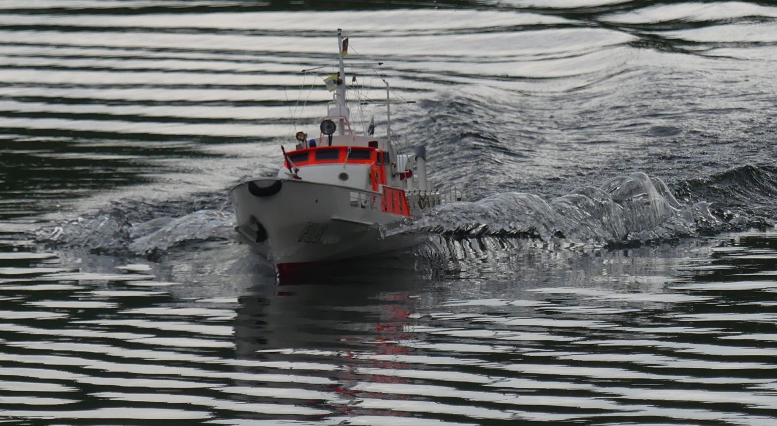

De golfbrekers op de romp doen hun werk prima...
... ook in een bochtje.

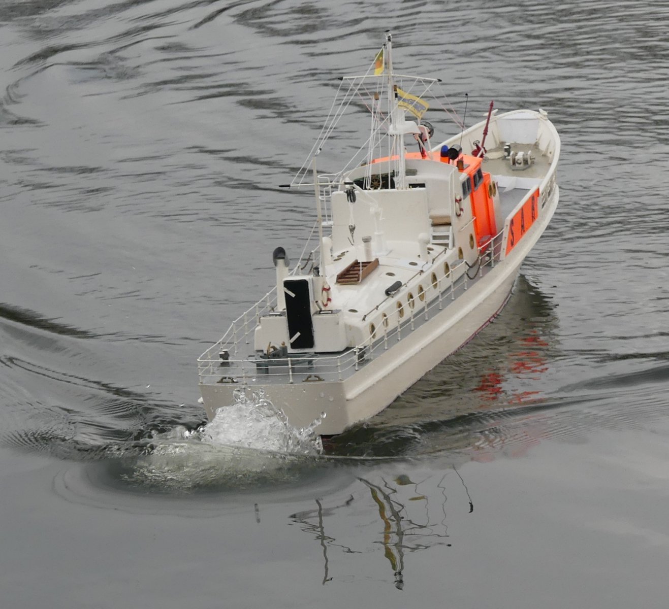

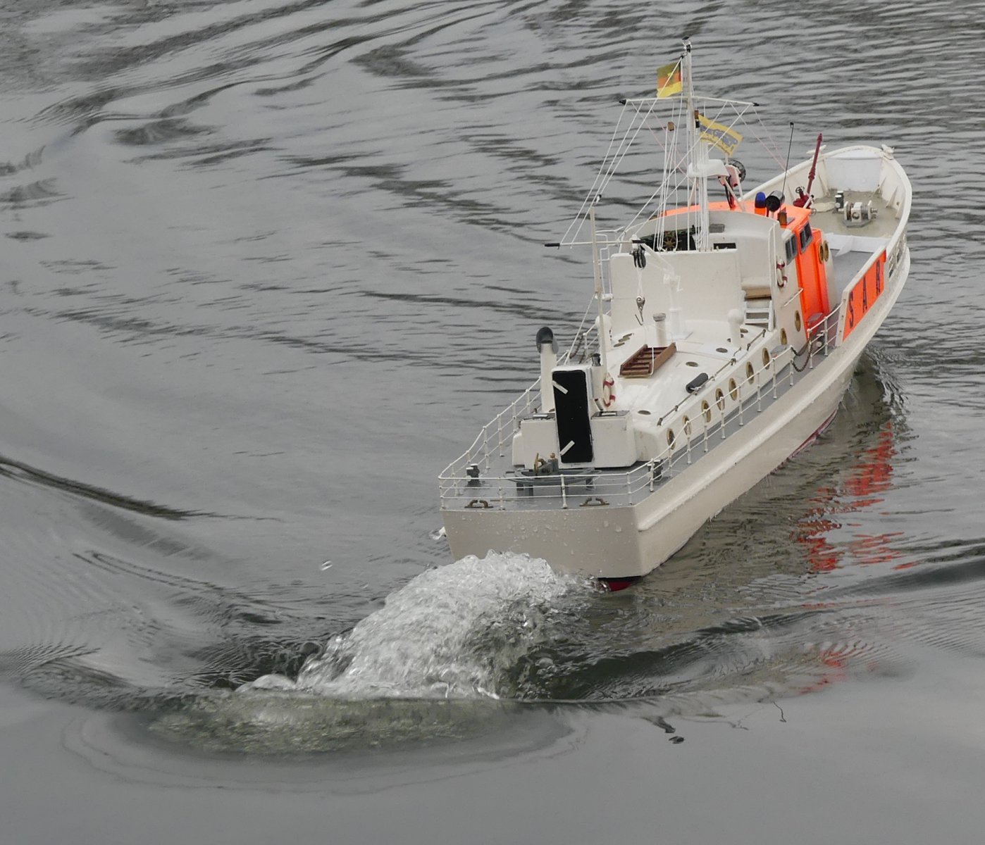

Een serie foto's in 'burst-stand' (8 foto's in 1 seconde) terwijl ik de gasknuppel van 0 naar vol gas gooi...
De schroeven draaien hun 1e omwenteling...
...en het effect wordt achter het hek zichtbaar. Nog geen snelheid.
Hier is het model iets van haar plaats gekomen; het begin van een boeggolf.
Hier begin het model op gang te komen. Nog steeds heel veel cavitatie, omdat de schroeven nu al snel draaien, maar het schip nog te langzaam vaart.
Schitterend Roel! Welke motoren en regelaars heb je gebruikt? De radar mag wel een factor 2 langzamer. Flinke turbo op die motoren. Die fluiten lekker bij topsnelheid. Gr. Klaas.
Motoren: 2 x GRAUPNER COMPACT 345Z 11.1V
Regelaars:
2x Graupner 7233 BRUSHLESS CONTROL 35 SBEC G2 AMP
En ja, d'r komt nog een weerstand op de radarmotor.

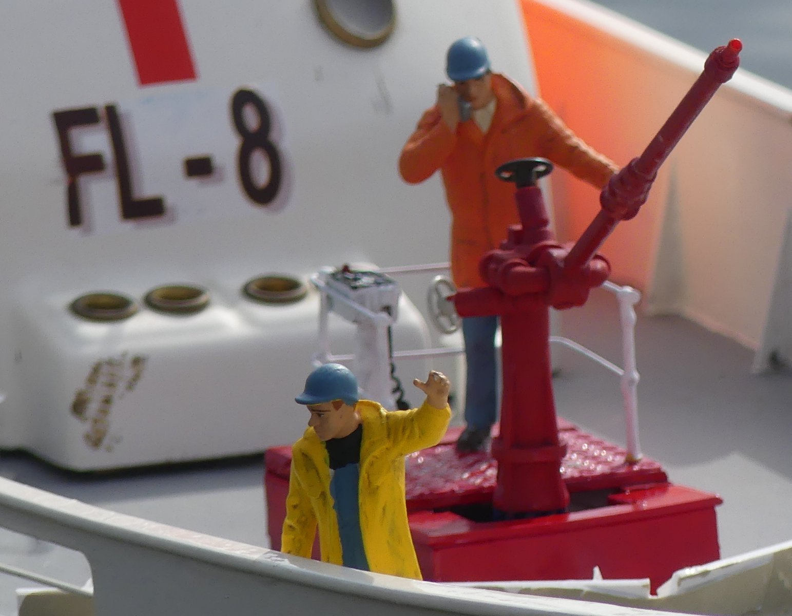

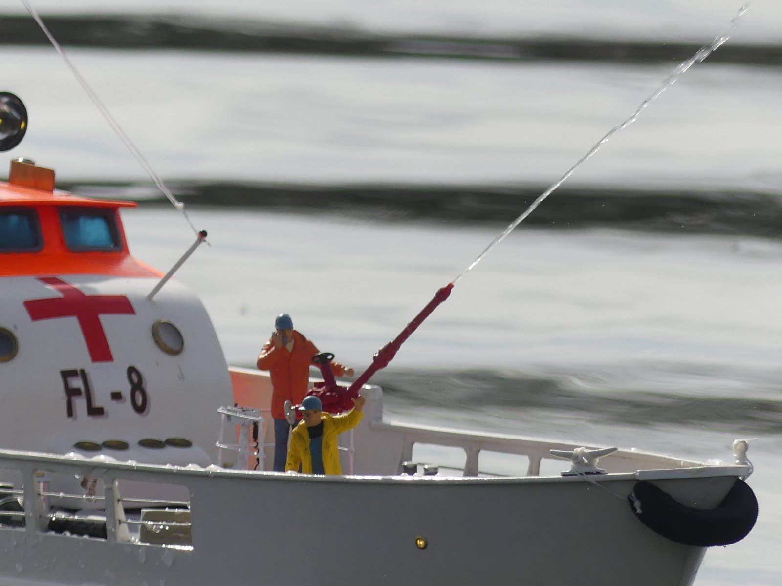

De laatste dagen nog wat detailwerk aan de FL-8 toegevoegd. Inderdaad: dat komt niet voor op het originele schip, maar ik vond ze wel aardig.
Allereerst de blusmonitor. Die had ik functioneel gemaakt, maar voor de rest stond het ding een beetje 'plompverloren' op het voordek. Daar is nu wat aan gedaan: een verhoging met traanplaat, verschansing er omheen, bedieningsconsole erop en uiteraard een bemanningslid wat de zaak in de gaten houdt.
En ja, de blusmonitor doet 't prima.

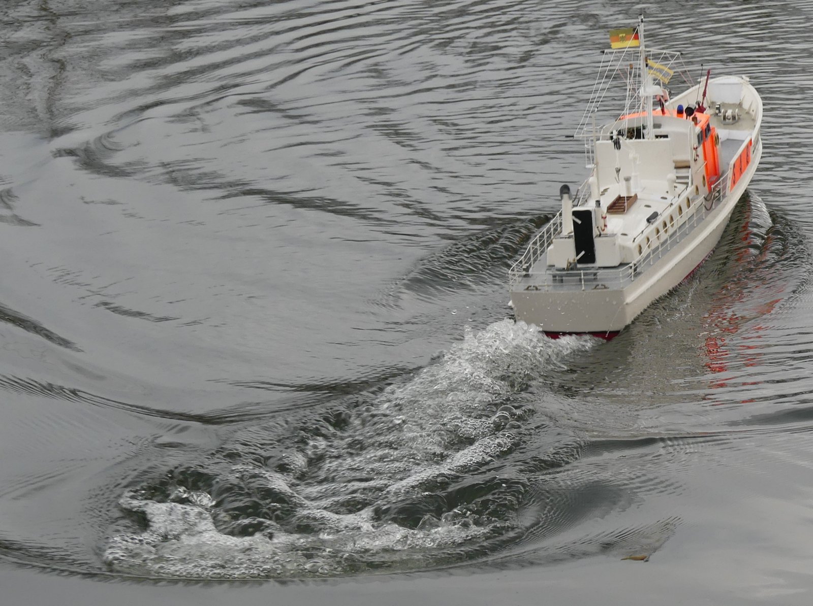

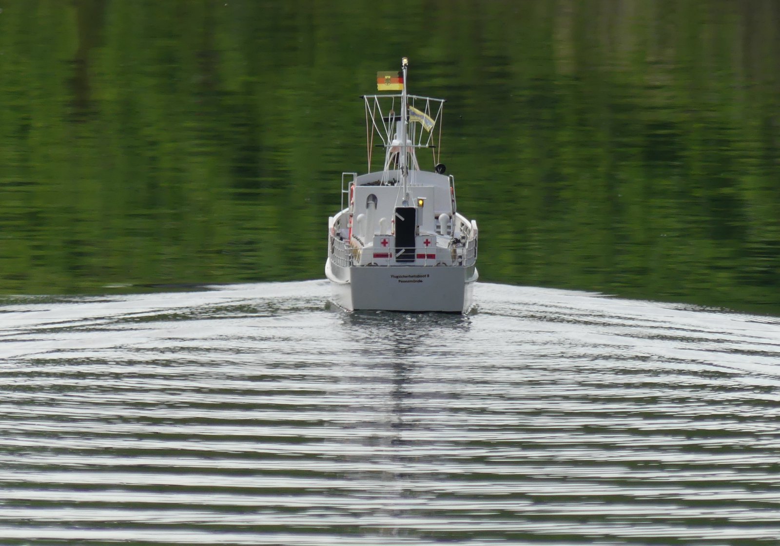

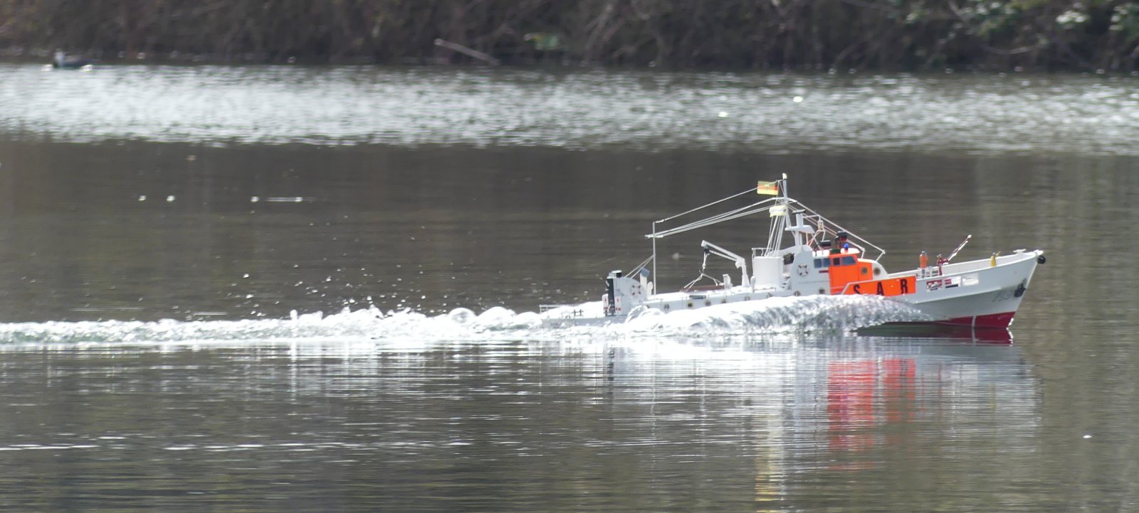

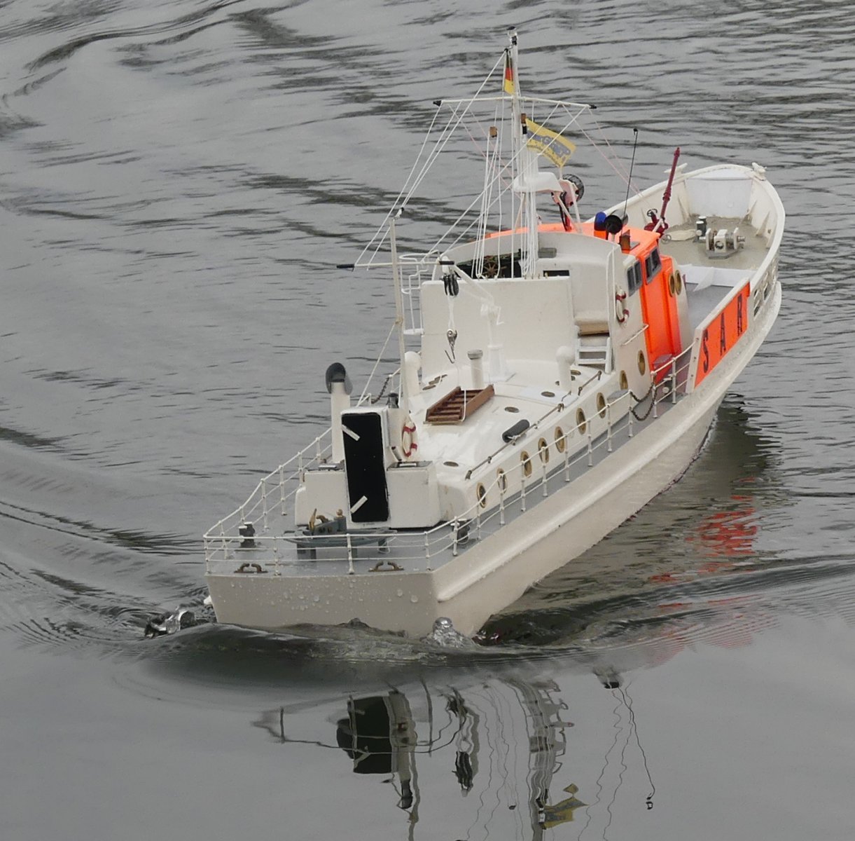

Mooi vaarbeeld met de machinekamertelegraaf op 'Langsam voraus'.

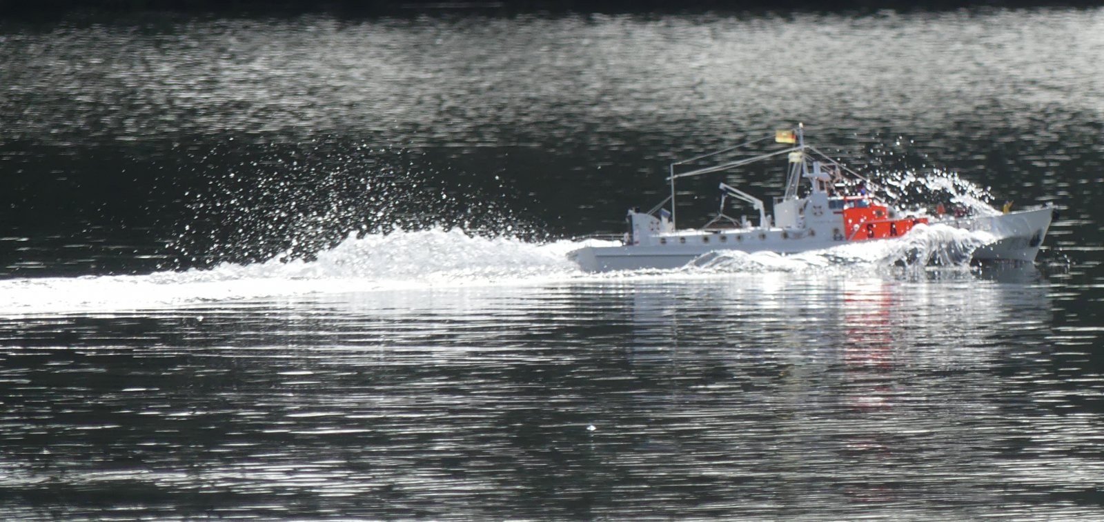

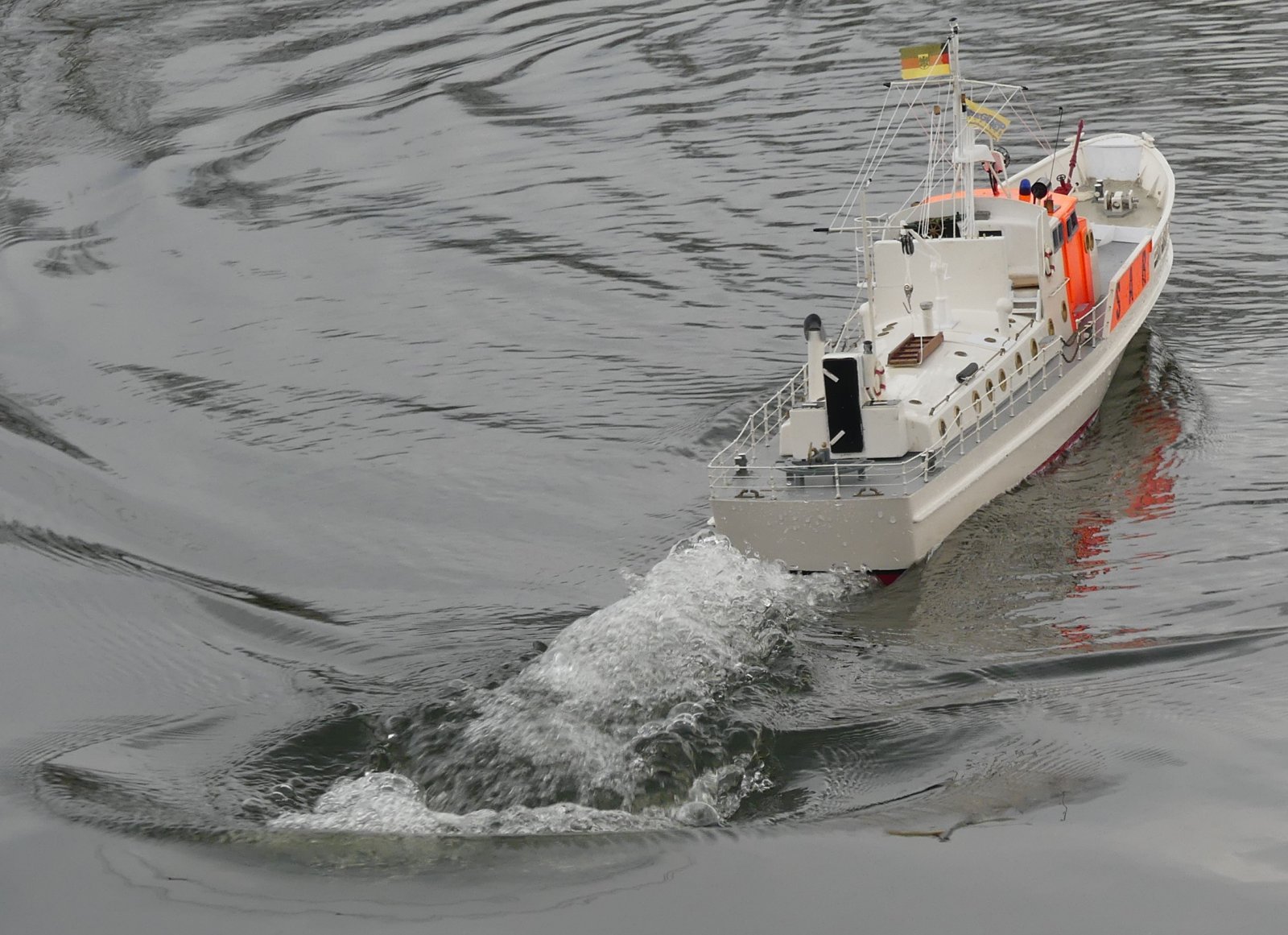

Even 'een paaltje pikken'...

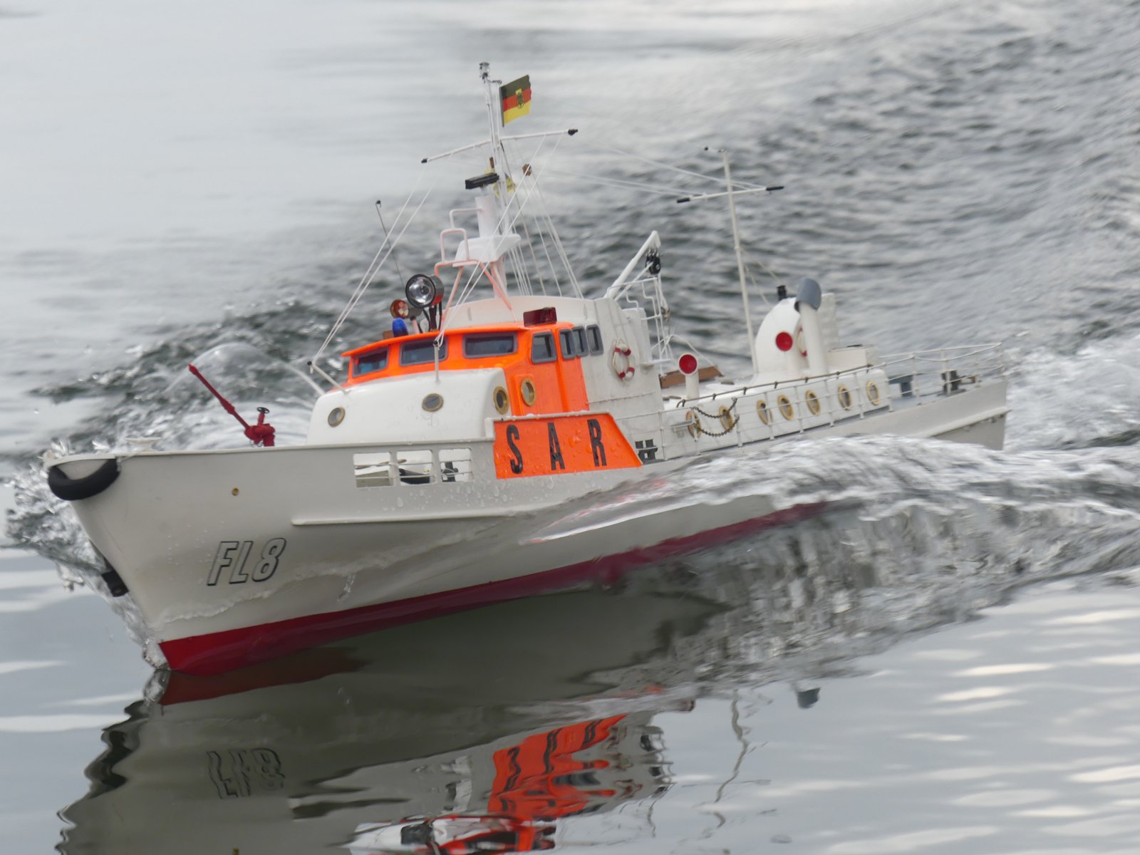

Inspectie van de 'anti-fouling' hoeft niet veel tijd te kosten... Tijdens deze manoeuvre is het beter om niet op het achterdek te komen... En het lage gangboord is ook niet zo prettig om te verblijven.

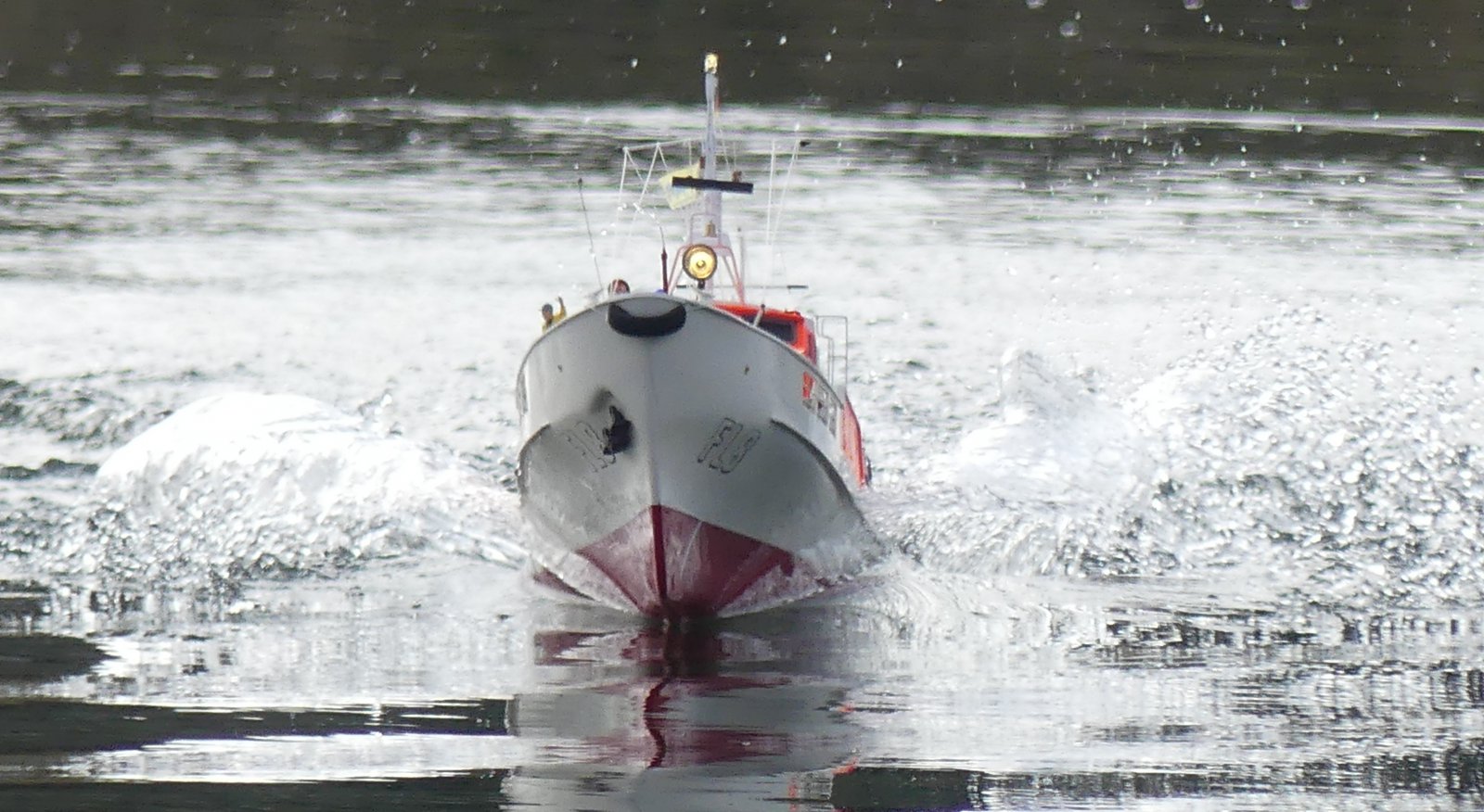

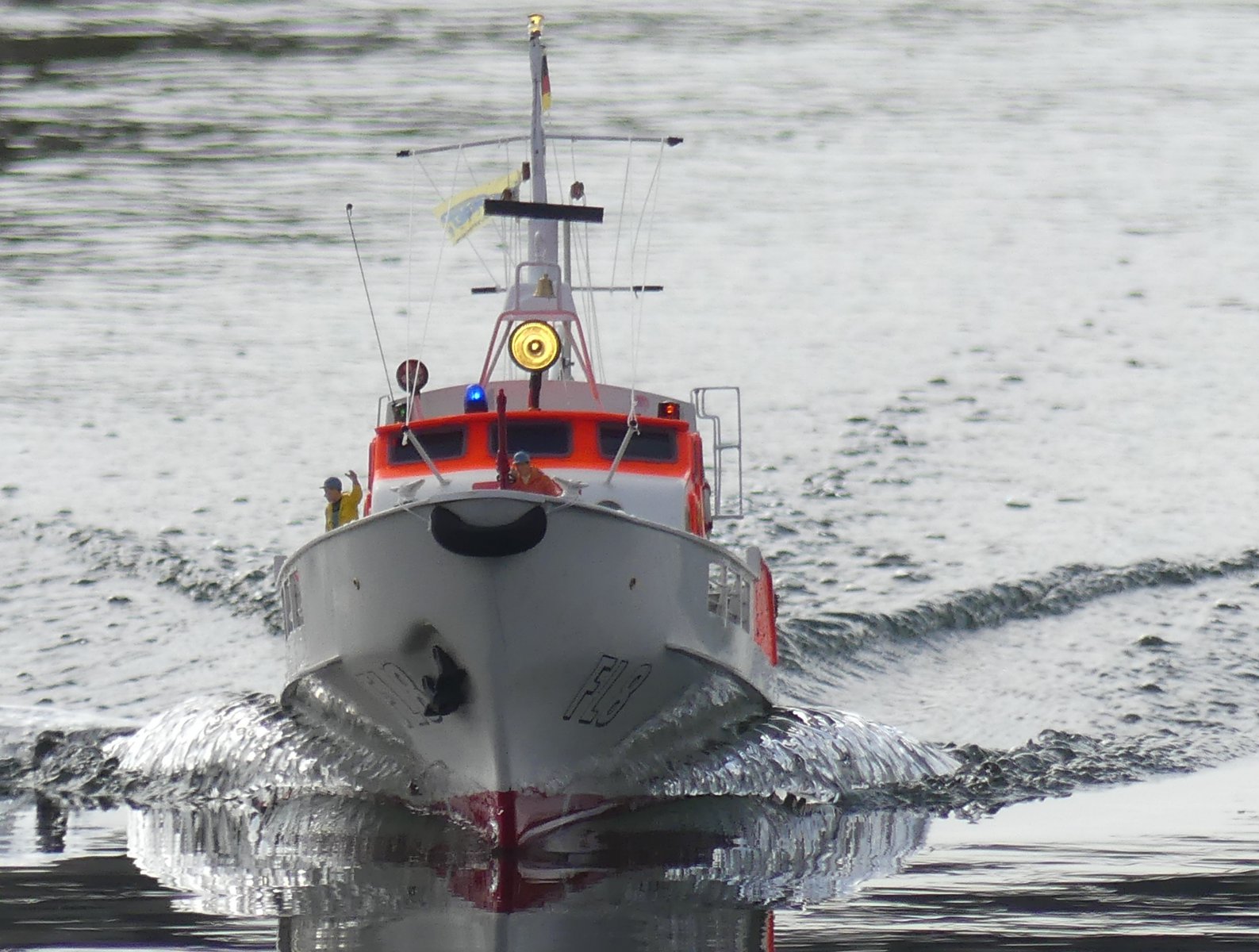

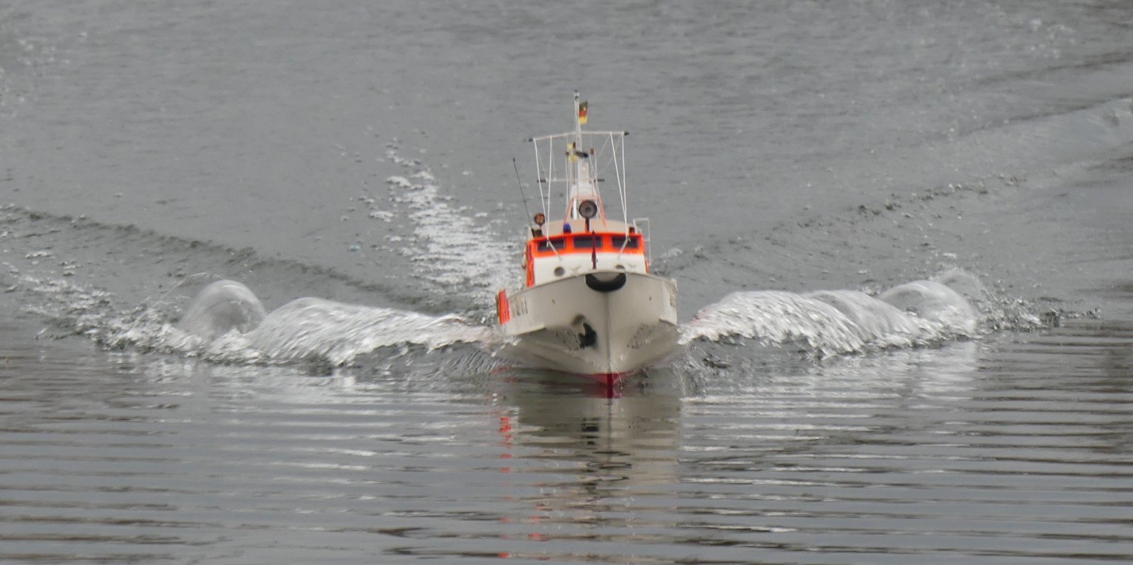

Maar bij redelijk normale vaart doen de sprayrails het prima.

Roel, in het antwoord van Klaas staat dat de radar wel een factor twee minder mag draaien, je zou dit kunnen oplossen met wat diode's, elke diode geeft 0,7 volt minder spanning.
of je kijkt of je een kleine DC-DC print kunt krijgen waarmee je de spanning heel goed kunt regelen.
groet Piet
