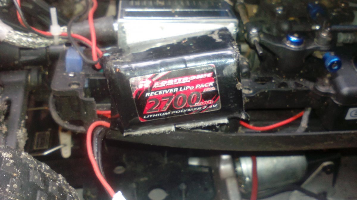

te kleine accu probleem ook opgelost
2700mah lipo er in
stuk uit het accu bakje gezaagt
valt mooi onder de kap , alleen nog even een dekseltje fabriceren
