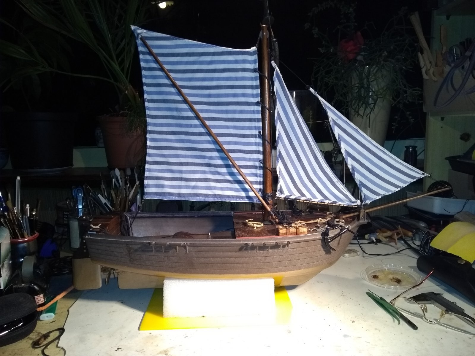

Ik ben nu bezig met een overnaadse spiegelsloep waar ik een spriettuig aan onverstaagde mast op heb gezet. Fokje, kluivertje... Ik had het lateraalpunt een beetje verkeerd bepaald, dus hij was knap loefgierig. Dus 3 schoten te bedienen, een roer, en (nu ga ik waarschijnlijk vloeken in de kerk) een motor voor de noodgevallen.
Dus ik kom goed uit de voeten met een heel ouderwetse 4-kanaals Futaba vliegtuigzender; rechttoe-rechtaan, twee knuppels en dat is alles.
Ouderwets scheepje zo, dus de besturing mag van mij ook best simpel en "old school'. Past bij me :)

Stel je er niet teveel van voor. De romp is die van de piratenboot van Playmobil... Ooit uit een afvalcontainer geplukt. Maar dat bleek zo'n bruikbaar rompje te zijn dat ik ermee verder ben gaan prutsen, via een stoommachine naar een electromotor naar er sprietgetuigd zeilsloepje. Wieltjes eraf, lange, ondiepe kiel eronder; door de rompvorm al aardig stabiel. Ik bof dat ik ook in "het echt" zeil, dus ik weet wat een zeilboot nodig heeft en hoe het werkt.

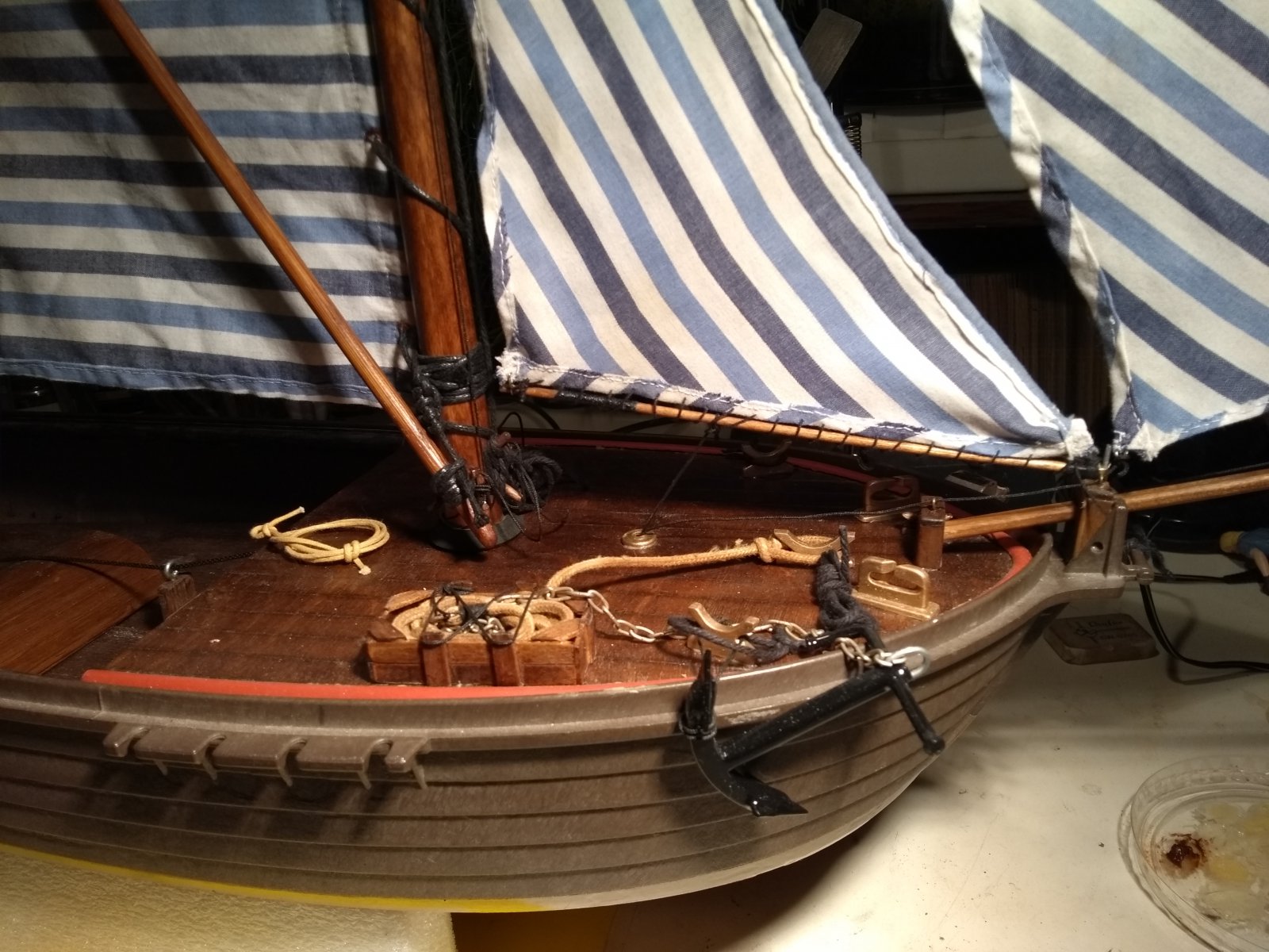

Nou, foto's gemaakt zoals beloofd.
Let niet op de rommelig opgeschoten vallen bij de mastvoet; daar moet ik nog iets op verzinnen.
Lengte over alles: 65 cm, bij schaal 1:18.
Mijn grootste lol: Alles werkt; als je 'm 18 keer vergroot zou je er zo mee weg kunnen zeilen. Okee, behalve de schootvoering; die lopen nu naar liertjes onde het voordek.
Oh, en het anker. Dat is hier kunststof; ik denk dat het drijft :)
