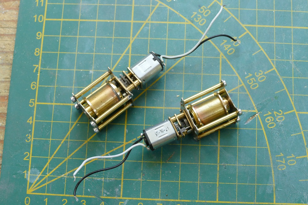

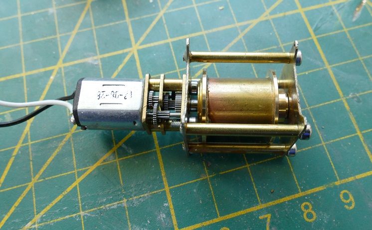

Zoals gezegd, momenteel bezig met de lieren op de vleugels voor het op en neer laten gaan van de U-Pipe. De aandrijving gebeurt door een N20 motor met vertraging. Op dit moment is dat 1: 60 maar moet kijken of de snelheid nog aangepast moet worden. Hetzij door een andere vertraging of dmv het verlagen van de spanning Overigens blijft het geheel demonteerbaar. Kan dus altijd de motor of de drum aanpassen/vervangen. Op de dum komt nog een geprintte, dunwandige bus waar de groeven in zitten voor de kabel. Deze schuif ik gewoon over de drum heen. Ook de buitenste flens kan gedemonteerd worden van de drum.
Close up van de lier unit.

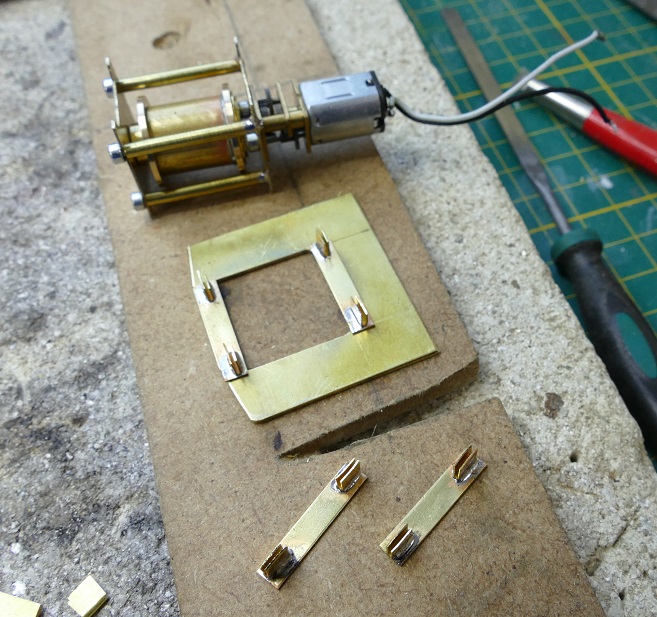

Dan wat klein messing/soldeer werk om de lier vast te zetten op de vleugel.
Nog een detail.

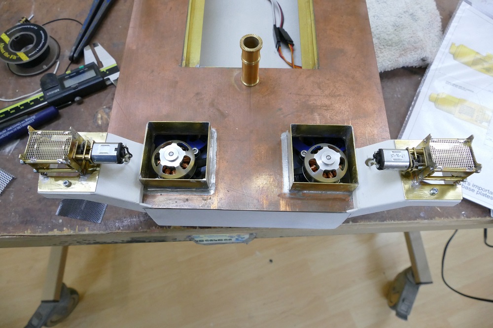

En beide lieren geplaatst op de vleugels. Uiteraard demontabel.
Nu nog wat detailwerk aanbrengen. Dit ga ik met Styreen doen. Kijken of ik daarmee de werkelijkheid een beetje kan benaderen. De motor, alsmede de vertragingsbak mogen niet meer als zodanig te herkennen zijn.

Dank voor je reactie Roald. Zoals je mogelijk ook op de foto kunt zien is de motor al langer dan de trommel. Is bij het origineel ook zo trouwens. Het geheel inbouwen in de trommel, wat ik overigens bij verschillende gelegenheden al wel heb gedaan, is in dit geval dan ook niet uitvoerbaar. Tzt zal ik een foto bijsluiten , dan zal je zien dat het geen optie is. Ik ga proberen met styreen het één en ander te verbloemen.
Het solderen is in dit geval met een bout gedaan.

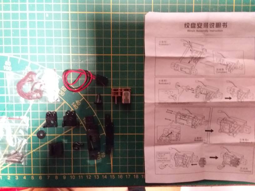

Goedeavond Sjoerd,
Is deze n20 geen optie voor jouw lieren?
Iets verkantelen en dan ziet niemand ze in de jukken op jouw schip
Dan met een beetje styreen de vertragingskast wegwerken.
Dit worden denk ik op mijn multicat de tugger lieren.
Heb er nu eentje om te proberen
Mvg
Roald

het ging ook meer om de N20 die ernaast ligt. als je die iets verkanteld onder jouw lier in de juk inbouwd ziet niemand die meer zitten denk ik

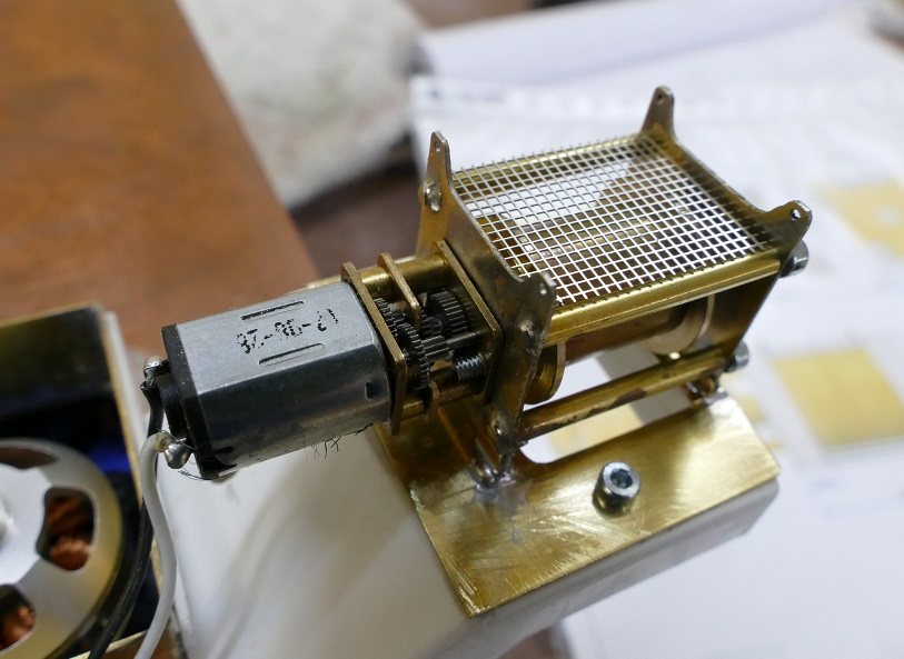

Hey Jan,
Bedankt weer voor je uitgebreide bijlage. Heb ondertussen je linkjes bekeken en voor mij kom ik daar niet mee weg. Heb ook nog even een paar foto's in het verslag gezet. Kun je zien hoe ik het denk op te lossen. Wel je linkjes opgeslagen uiteraard. Zitten bij die leveranciers best wel weer interessante artikelen. Ook buiten motoren om.
