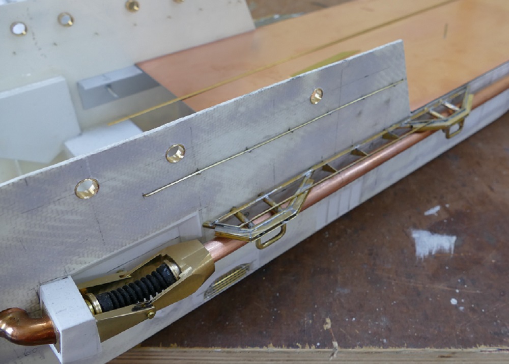

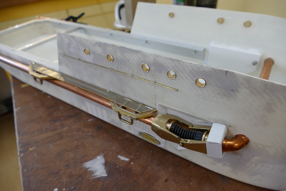

Er is weer het één en ander gebeurt aan de WID. Ditmaal meer plaatjes dan tekst. Hoeveel kan je vertellen over een pijpje aan een scharnier.;)

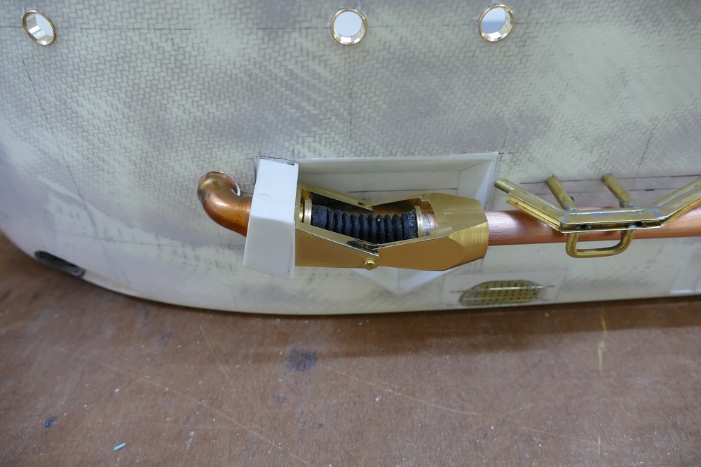

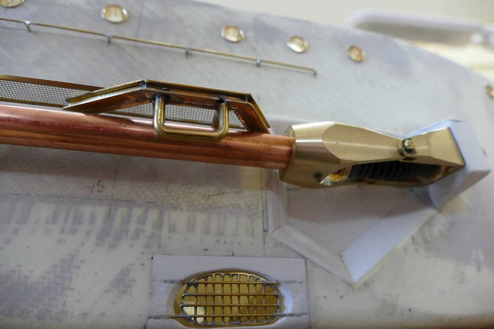

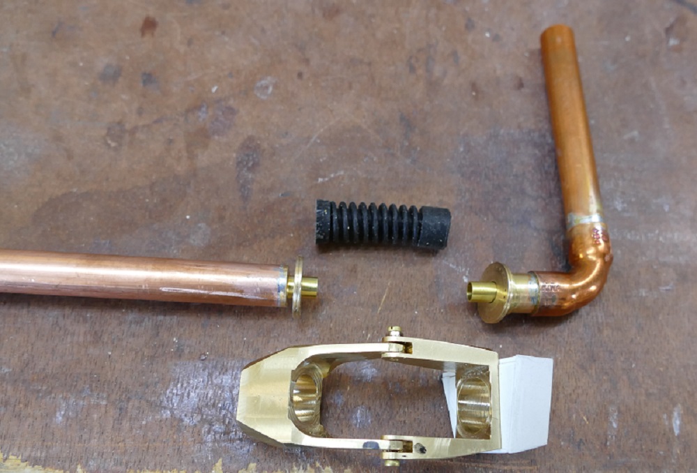

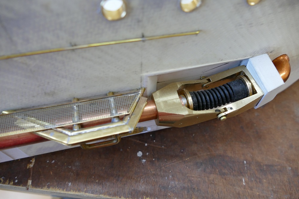

Hier de onderdelen waaruit het scharnierstuk bestaat. Pijp aan de linkerkant voorzien van een verloop zodat deze in de (senseo) balg past. In het midden de balg en het messing scharnierstuk. Aan dit scharnierstuk zit weer een passtuk van Styreen waarmee het scharnierpunt aan de romp bevestigd wordt. Voor de goede orde, het is de bedoeling dat het geheel demonteerbaar blijft. Het rechter pijpstuk verdwijnt zo in de romp naar de pomp.
Hier nog de twee "flenzen" te zien waarmee de balg optisch mee gemonteerd is. Flenzen hebben op zich geen functie.

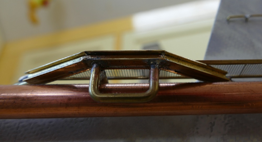

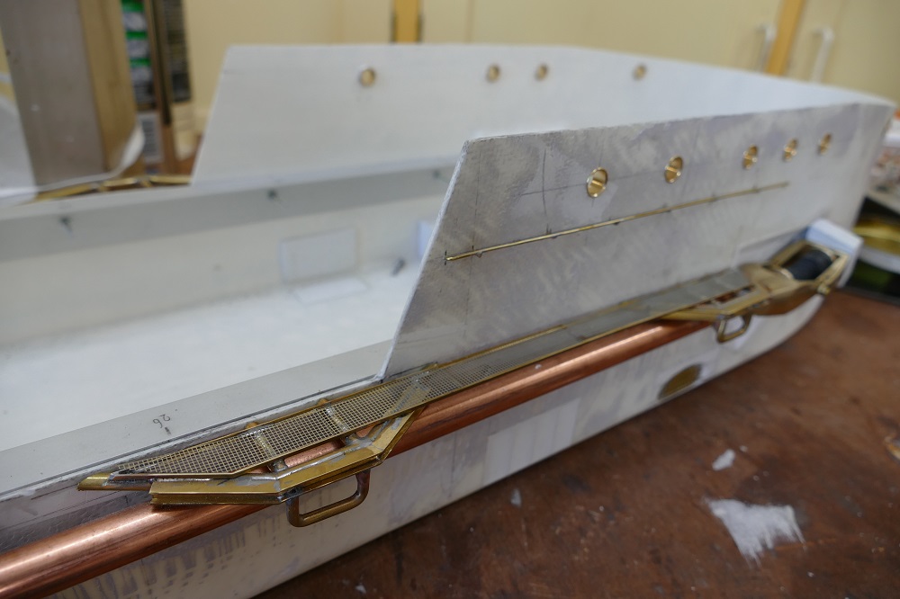

Over de bordessen aan de buitenkant nog roosters gemonteerd en een handrail. Dit is om bij de balg te komen voor eventueel onderhoud.
En aan BB zijde uiteraard hetzelfde beeld. Ook is te zien dat ik het achterdek ( maindeck) Dry Fit geplaatst heb.
