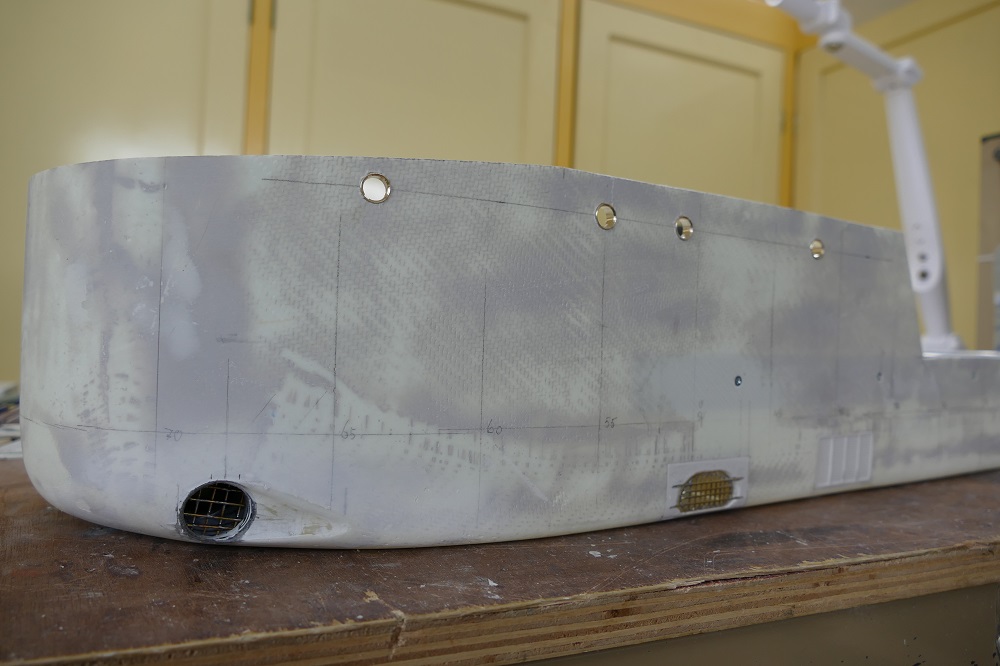

    Hallo allemaal,
    Weer lekker bezig geweest met het maken en weer dichtmaken van gaten in de romp. Foto's staan een beetje door elkaar , maar heb ze eigenlijk pas achteraf genomen en niet stap voor stap zeg maar.
    De schelpen voor de boegschroef in model gemaakt en tevens een rooster ervoor. Even verder naar achteren het rooster voor de inlaat voor de injectie waterpompen ( deze worden nog verder afgewerkt) en daar achter de roosters voor het inlaatwater voor de koelers. Ook de patrijspoorten zitten op hun plaats.

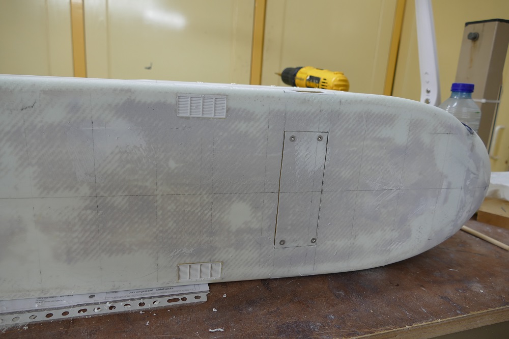

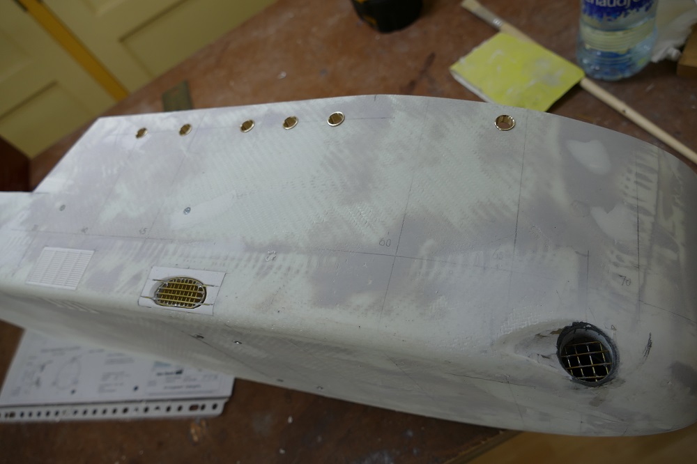

    In wezen hetzelfde plaatje, alleen van de andere kant. Het enige verschil, aan deze kant zitten meer patrijspoorten.

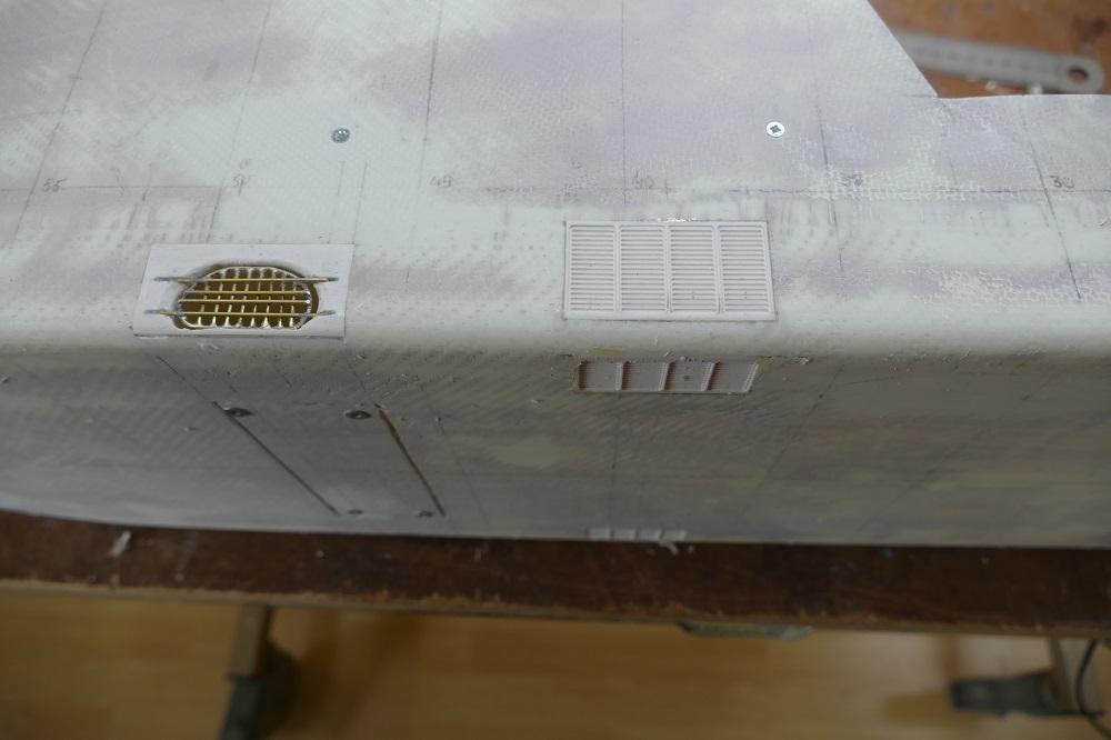

    Ook aan de onderkant de roosters voor de koelwaterboxen. Tevens het afneembare luik te zien wat toegang geeft tot de ruimte waar de waterpomp straks zijn water vandaan moet halen. Is dus op dit moment volledig waterdicht aan de binnenkant. Heb na het dichtmaken van de gaten de romp volgegoten met water om te kijken of er mogelijk water naar buiten zou komen. Niet dus. Conclusie, de romp is waterdicht tot nu toe.

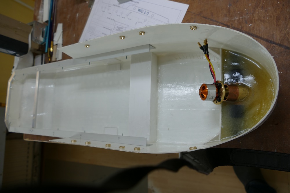

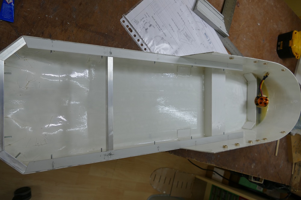

    Kijkje aan de binnenkant. Goed te zien dat de waterkamer voor de pomp geheel gesloten is. Tegen de tijd dat ik weet welke pomp ik ga gebruiken zal hier de aanvoer daarvoor nog inkomen. Hier zie je ook de plaatjes
    waar de roosters van gemaakt zijn. Die steken door de romp zodat ze mooi met epoxy vastgezet kunnen worden.
    En nog eentje van de roosters, beetje dichterbij.
    Tot zover deze keer. Moeten in de romp nog een aantal gaten komen. Aan de voorkant tbv de ankerkluizen, en vlak voor de inlaatroosters nog een verdieping naar binnen voor het scharnierpunt van de injectie pijp. Ook voor het uitgaande, vaste stuk van de injectiepijp komt nog een gat met daarin een bocht, naar achteren wijzend. Maar hoe dat precies komt laat ik de volgende keer zien.

    De aluminium hoeklijnen gebruik ik in eerste instantie direct na het verwijderen van de plug. Dit om kromtrekken van het nog verse epoxy ( ja, ook na een week uitharden) te voorkomen. Bijkomend voordeel, ik gebruik deze ook om het (vaste) dek te verankeren. In de loop van de bouw bepaal ik de uiteindelijke lengte.

  18. MicropropSport
    12.235
    Er mooi... maar waarom vul je die snuit met epoxy? Ramsteven heb je dan wel, geen beschoeiing is meer veilig
    maar voor onderhoud betekend het hakwerk. En als het lekt... kan je dan nog bij de componenten?
    Epoxy zo gegoten kan erg heet worden. Neem aan dat je het in laagjes hebt gedaan?

    Dank voor je reactie. Het opvullen van het voorste gedeelte is juist om lekkages te voorkomen. Zoals je hebt kunnen zien bij het verslag van de boegschroef is er niets gelijmd. Ook de straalbuis aan de romp niet. Door het vol te gieten met epoxy is het absoluut lekvrij en ja, de kop wordt er ook lekker sterk van. Onderhoud is niet aan de orde. Alle bewegende delen zitten in het gedeelte waar ook de motor aan vast zit. Het gronddeel is immers een muurplaat met aan de uitgang 1/2"gasdraad. Daarop past een afdekdop met een O-ring. Deze dop heb ik aangepast en alles zit daarop. Die dicht dus af met de O-ring en ik kan het geheel er zo uitdraaien.
    Ik heb al het één en ander met epoxy gedaan en inderdaad, de romp werd aan de voorkant handwarm, geen probleem. Heb het overigens wel in één keer gegoten.
