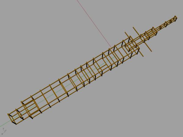

even een plaatje om iedereen warm te maken:
zoveel details te zien, wie durft!

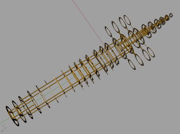

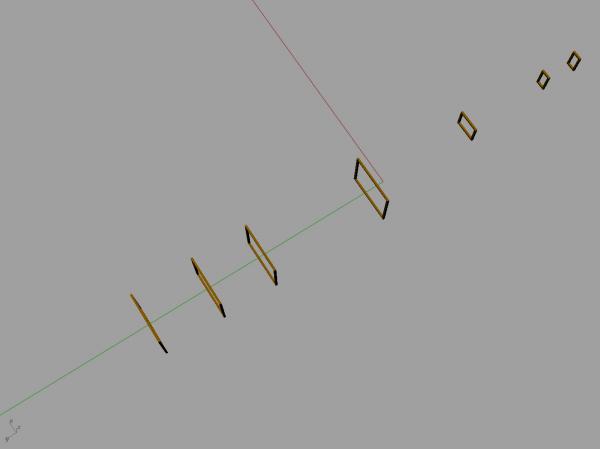

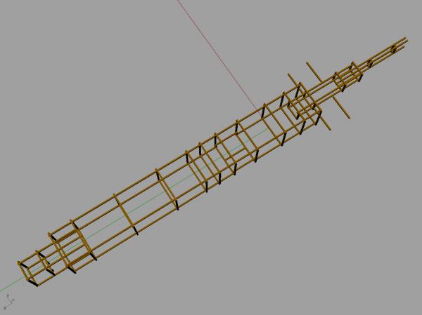

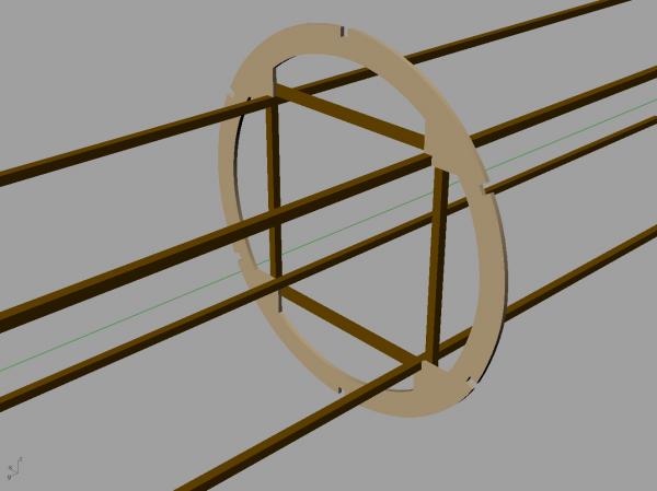

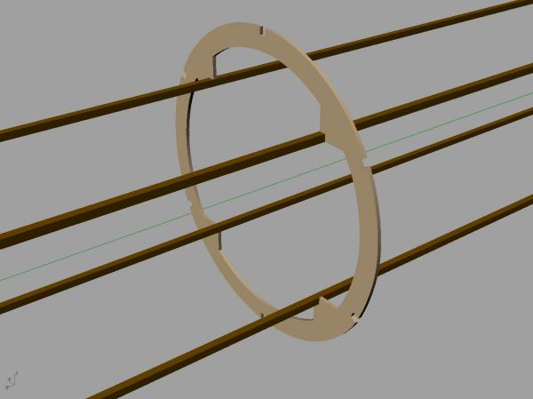

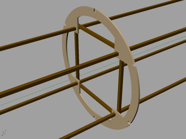

Heb even gestoeit met Rhino om te kijken wat er gedaan kan worden om de romp lichter te maken en toch sterk te houden. Ik zie (tenminste) 3 mogelijkheden:
(1) minder "vierkantjes" (ik weet ook geen betere naam) in de core
(2) minder spantjes
(3) lichtere uitvoering van de spantjes
Een combinatie van 1, 2 en 3 is natuurlijk ook mogelijk.
(1) Op plekken waar het "vierkantje" geen dubbelrol vervult (bijv voor bevestiging van het landingsgestel, de vleugel, het stabilo, etc.) kan het weggelaten worden.
Voor:
full
Na:
full
De gewichtsbesparing:
full

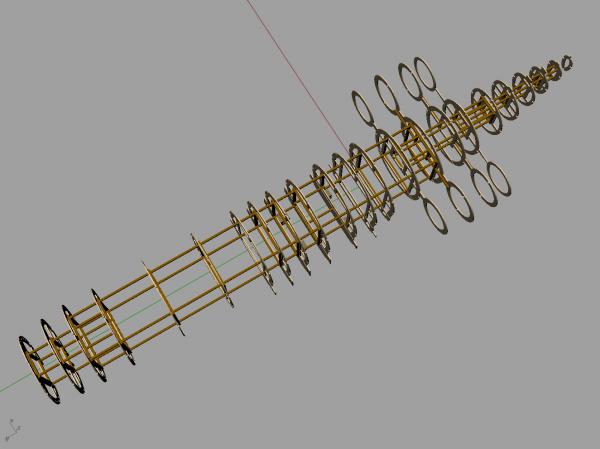

(2) Spantjes die geen dubbelrol vervullen kunnen ook weggelaten worden. Na bekijken van het ontwerp was mijn ervaring echter dat velen een dubbelrol vervullen en dienen als bevestigingspunt of om de romp (samen met de stringers) vorm te geven. Voor het bekleden wil je liever ook niet dat de "gaten" te groot worden.
Voor:
full
Na:
full

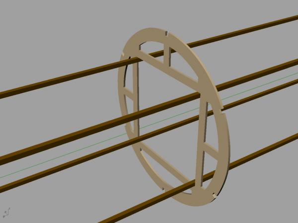

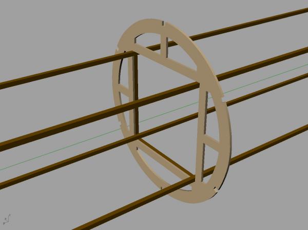

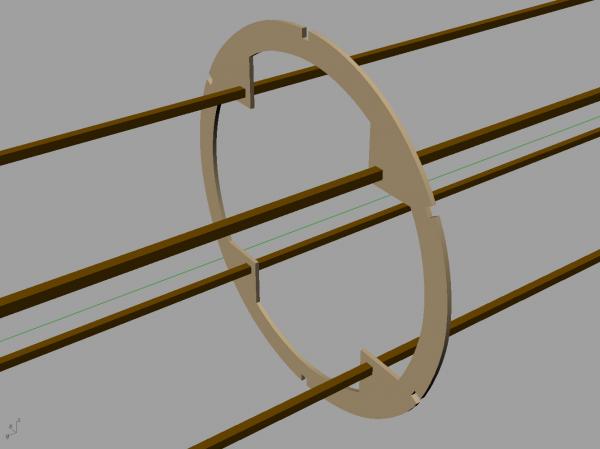

(3) Spantjes kunnen ook lichter uitgevoerd worden. Ik heb een lichtere versie bedacht die op zijn beurt dan weer met of zonder het "core vierkantje" (iemand moet toch echt een beter naam bedenken... :) ) uitgevoerd kunnen worden. Dit geeft 4 mogelijke uitvoeringen:
- De sterkste (op dit moment op vrijwel alle plaatsen in het ontwerp)
full
- Lichter gemaakt door weglaten van het "vierkantje". Wat me hier niet aanstaat is het minimale lijmoppervlak tussen core en spantje (ik zou hier zeker epoxy gebruiken). Dit lijkt me niet ideaal t.a.v. het overbrengen van de krachten tussen core en de romp-huid.
full
- Lichter gemaakt met een lichter ontwerp van het spantje zelf. Ik ben wel gecharmeerd van deze optie. Het lijmoppervlak is groter dan de vorige optie en het spantje en het core "vierkantje" lijken goed samen te werken ten aanzien van het verdelen van de krachten.
full
- Nog lichter door weglaten van het "vierkantje". Bij deze optie verlies je echter de "koker" die (op 4 plaatsen) gevormd wordt tussen de romp-huid en de core. Deze optie zou ik daarom spaarzaam toepassen.
full
Ik ga hier maar eens een nachtje over slapen voor ik het ontwerp aanpas.
Wat denken jullie?

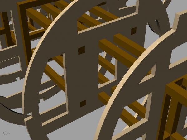

Is het bouwtechnisch niet mogelijk om de balken van de centrale constructie door een gat in een spant te laten lopen? Dus dat je, als het ware, de spanten op die latten 'rijgt' ?
Dat kan uiteraard en een dergelijk principe wordt op een aantal kritische punten al toegepast:
full
Uitgaande van het eerder former ontwerp ondervangt dit inderdaad het probleem met het (te) kleine lijmoppervlak. Een nadeel dat ik wel zie is dat de positie van de gaten in het spantje (die met een figuurzaagmachine niet al te exact zal zijn) de plaatsing van core constructie gaat bepalen terwijl dit andersom moet zijn om te garanderen dat de romp kaarsrecht blijft. Ook weet ik niet of het "rijgen" van al die spantje wel praktisch is tijdens de bouw. Mijn idee was om de core eerst op een platte ondergrond te bouwen (makkelijk te garanderen dat alles recht wordt) en vervolgens de (meeste) spantjes er overeen en tegenaan te plaatsen.
full
Voor de volledigheid, ook deze kan natuurlijk weer met en zonder de "vierkantjes":
full
H0pper.

Ik zou niet teveel gaan veranderen aan de eerste konstruktie .
Door een ander materiaal te kiezen kan je veel sparen .
Maar een spant van 20gr lichter te maken gaat hier zeer ten koste van de konstruktie en brengt misschien 3 gr voor 1 spant .
Je kan met de juiste setup veel meer aan gewicht sparen .
Mvg Johan
Jan bedoelt daarmee uiteraard dat de ribben door de huid zichtbaar worden.
Om preciezer te zijn: als je te weinig spantjes neemt, gaat de huid inzakken tussen de spanten (en dan kun je inderdaad de ribben zien).
Dat kun je voorkomen door de huid een paar mm. dikker te nemen, maar dat wordt uiteraard erg zwaar.
Dus is mijn advies: niet op de spantjes (cq. het ondersteunen van de huid)bezuinigen.
jan.
