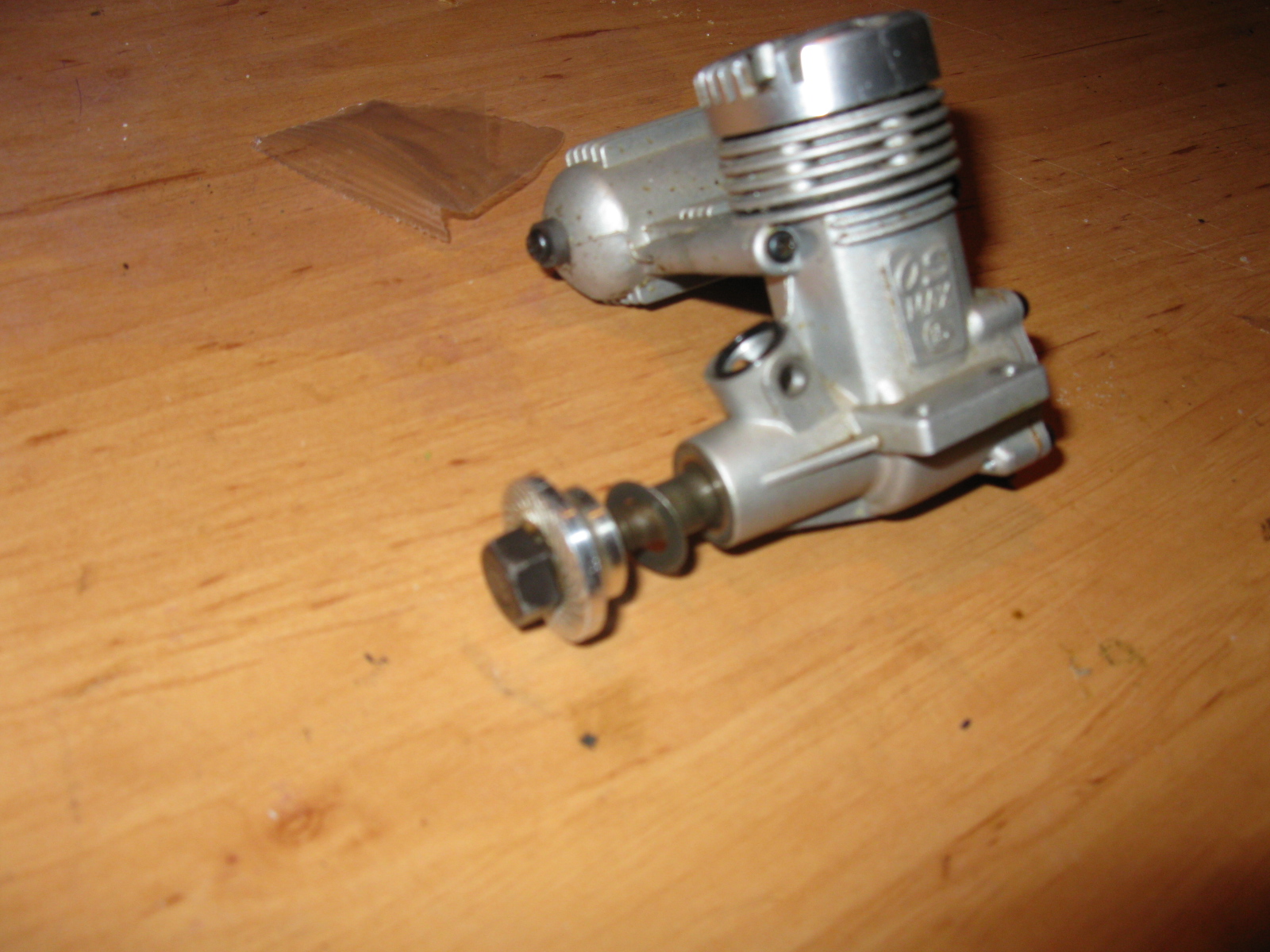

Gaan we weer: Bruno, OS monteert al sinds de jaren tachtig stalen ringen achter de propeenemer. Je kunt IEDERE glijgelagerde OS die in de afgelopen 20 a 30 jaargeproduceerd is, gewoon met een electrische starter aan de gang helpen, zolang je even controleert of die ring niet mist...
Dat kon al toen ik als 14 jarig jochie mijn eerste "echte" vliegtuigen bouwde. Destijds verscheidene OSjes gehad (nog met kamzuiger, een stuk ouder dan die FP), en allemaal hadden ze zo'n stalen ring achter de meenemer. En als er niet eentje geplaatst is (of de vorige eigenaar heeft hem zoekgemaakt bijvoorbeeld....), dan ga je gewoon naar een automaterialen zaak of een garage en haal je een 0.5 mm stalen shim van de juiste diameter, en heb je het probleem ook opgelost.
full
Dit is mijn ondertussen alweer 15 jaar oude FP, en die stalen ring is af fabriek gemonteerd

Brutus, je verbaast mij?
In al de jaren dat ik gebruik gemaakt heb van OS motoren heb ik nooit dit ringetje aangetroffen achter de prop meenemer, hoe kom jij hier nu aan?
Mogelijk werd het in die tijd niet meegeleverd met een nieuwe motor en werd het later een up date, maar ik zie het nut er niet van in.
En OS motoren goed afgesteld behoefden geen startmotor, paar slagjes aanzuigen en een tikje met gloeiplug aangesloten volstonden om ze te starten, zelfs op hun kop staand gemonteerd.
Johan.
Alle OS motoren met glijlagers (in elk geval vanaf de jaren 70) zouden deze, dunne, stalen ring moeten hebben. Soms is deze door onwetenheid echter verdwenen.
Het hoeft dan inderdaad ook geen probleem te zijn om een startmotor te gebruiken. Of het verstandig is en noodzakelijk is weer een ander verhaal.
Ik gebruik zelf maar zelden een startmotor. Dat gaat echter meer om het principe. Ik vind dat een motor met de hand te starten moet zijn.
Ook een motor met kogellagers gaat overigens stuk met een startmotor als je het niet goed doet. Ik heb bij een OS 25 fsr (met kogellagers) meerdere keren een kromme drijfstang gezien door verkeerd gebruik van een startmotor.
Zie ook:
Je zou als fabrikant natuurlijk ontzettend, maar dan ook ONTZETTEND stom zijn, motoren te proberen te verkopen die niet geschikt zijn voor een startmotor, zeker als je een toonaangevende top-fabrikant als OS bent....
Net zoiets als dat Harley Davidson uit pure "kijk mij eens eigenwijs en stoer zijn" zou blijven vasthouden aan kickstarters....
Hoe dan ook, toen ik eind '70, begin '80 als jong ventje met de hobby begon, hadden de OS-jes van toen, al reeds allemaal die stalen ring.
De Enya 09 IV-RC die ik als jochie op mijn Graupner Miniprop had zitten (mijn eerste "echte" motor na de Cox) had die ring ook, en ook gewoon af fabriek....
Groet, Bert
